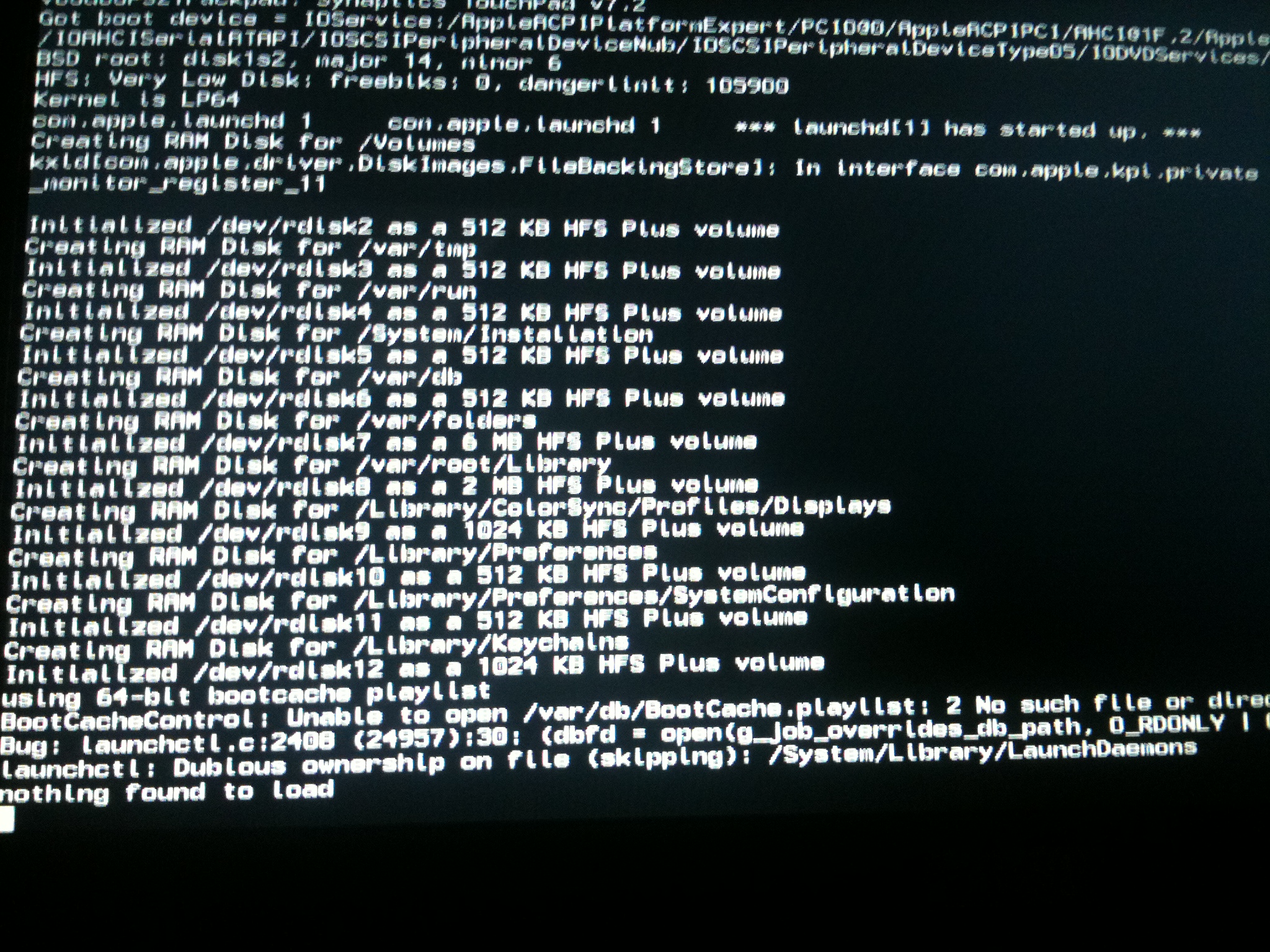

Armageddon_BR Posted October 8, 2011 Author Share Posted October 8, 2011 Deparei com esse erro Hackboot+Lion retail. Link to comment https://www.insanelymac.com/forum/topic/269518-instala%C3%A7%C3%A3o-lion-notebook-avell/page/2/#findComment-1757292 Share on other sites More sharing options...
artur_pt Posted October 8, 2011 Share Posted October 8, 2011 olá, bom dia toda a informação ke precisas tá aki no forum em guias e tutoriais básicamente podes utilizar 3 métodos de instalação do lion 1- por pen 8gb 2- por partição em hd 5 gb 3- por dvd aconselho uma das 2 primeiras http://www.insanelymac.com/forum/index.php?showtopic=256535 podes ver por ai como preparar a instalação também podes usar este utilitário http://www.insanelymac.com/forum/index.php?showtopic=267814 depois de teres a imagem pronta só precisas de acrescentar uma pasta extra com as kext essenciais tais como fakesmc, nullcpupowermanagement e voodoops2controller teu smbios e org.chameleon.boot neste momento pela imagem, alguma coisa está mal na imagem preparada. e lê o k está no forum sobre o k pretendes fazer . Link to comment https://www.insanelymac.com/forum/topic/269518-instala%C3%A7%C3%A3o-lion-notebook-avell/page/2/#findComment-1757318 Share on other sites More sharing options...

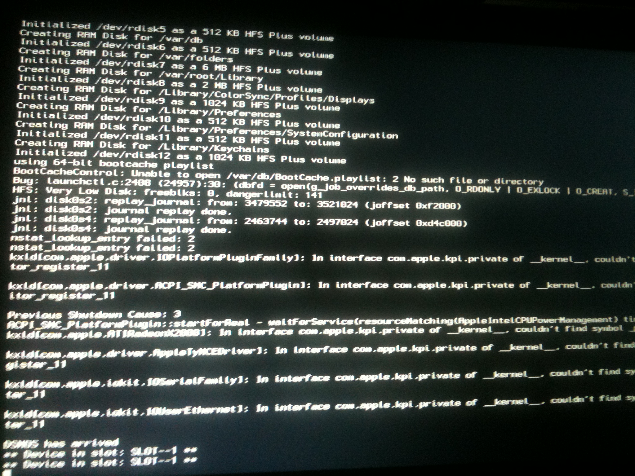

Armageddon_BR Posted October 8, 2011 Author Share Posted October 8, 2011 Agora um erro na hora que mando dar boot na particao que ta o install do lion usando o hackboot lion. Link to comment https://www.insanelymac.com/forum/topic/269518-instala%C3%A7%C3%A3o-lion-notebook-avell/page/2/#findComment-1757488 Share on other sites More sharing options...
artur_pt Posted October 8, 2011 Share Posted October 8, 2011 olá instalaste as kext k te falei na instalação ? fakesmc nullcpupowermanagement e a voodoops2controller em s/l/e e faz boot -f -v GraphicsEnabler=No Link to comment https://www.insanelymac.com/forum/topic/269518-instala%C3%A7%C3%A3o-lion-notebook-avell/page/2/#findComment-1757500 Share on other sites More sharing options...

artur_pt Posted October 8, 2011 Share Posted October 8, 2011 olá lion não usa extra/extensions coloca as kext em s/l/e Link to comment https://www.insanelymac.com/forum/topic/269518-instala%C3%A7%C3%A3o-lion-notebook-avell/page/2/#findComment-1757544 Share on other sites More sharing options...

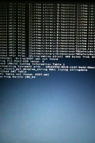

Armageddon_BR Posted October 26, 2011 Author Share Posted October 26, 2011 so aparece na lista de boot quando instalo o chameleon do tonymacx86 e quando ele carrega as kexts da esse erro e reinicia/ Link to comment https://www.insanelymac.com/forum/topic/269518-instala%C3%A7%C3%A3o-lion-notebook-avell/page/2/#findComment-1765056 Share on other sites More sharing options...
artur_pt Posted October 27, 2011 Share Posted October 27, 2011 olá posta aki teu org.chameleon.boot.plist e teu smbios.plist tás a usar dsdt ? ou alguma efi string ? os erros da foto parecem ser falta de dsdt ou de alguma efi string para a gráfica. numa instalação e para boot só precisas de 2 kext fakesmc e nullcpupowermanagement um org.chameleon.boot.plist e um smbios válido Link to comment https://www.insanelymac.com/forum/topic/269518-instala%C3%A7%C3%A3o-lion-notebook-avell/page/2/#findComment-1765176 Share on other sites More sharing options...
