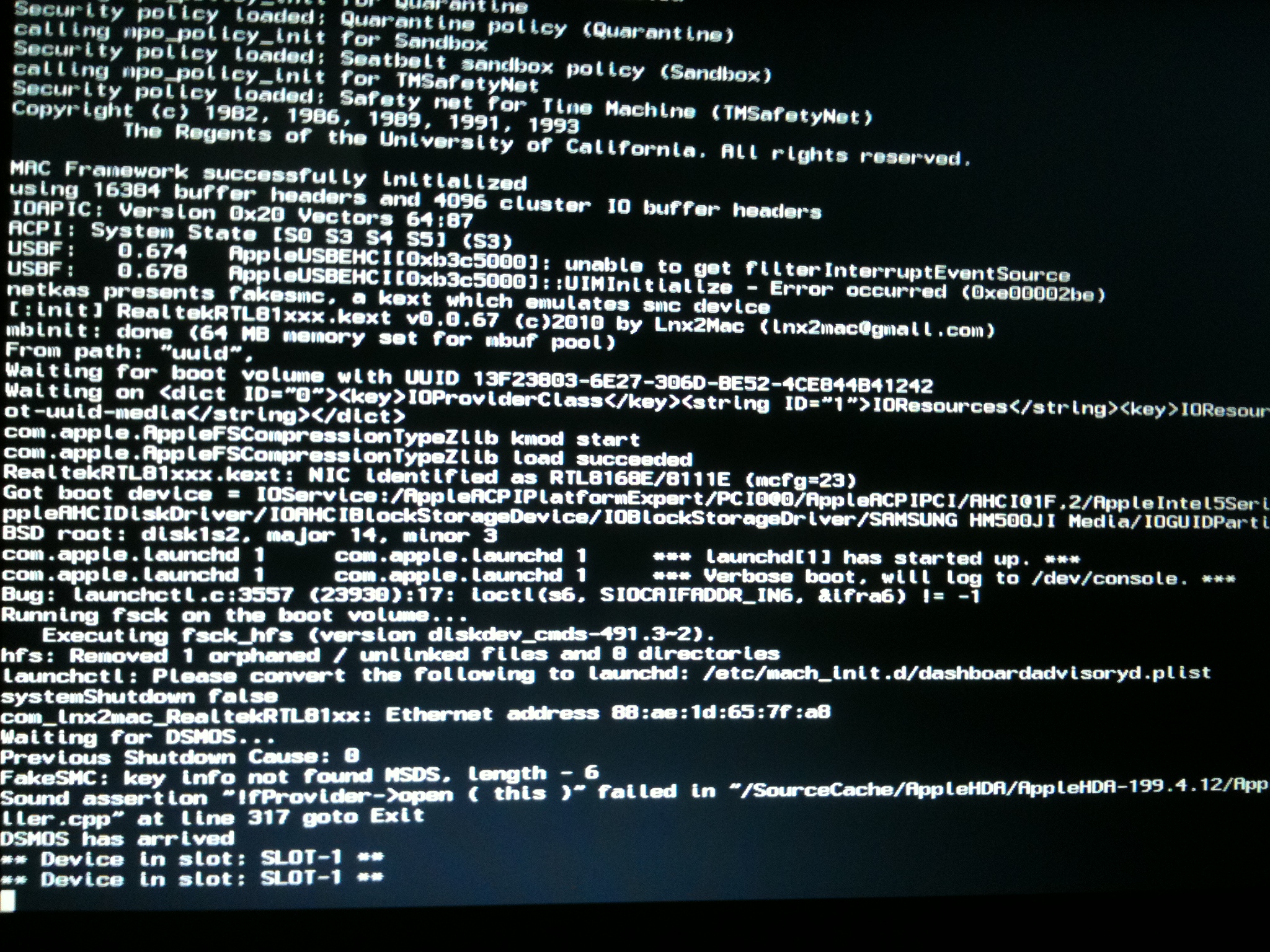

Crosx86 Posted October 5, 2011 Share Posted October 5, 2011 @sacanabk tenta posta uma imagem da tela com o erro onde para,uma foto. Link to comment https://www.insanelymac.com/forum/topic/269518-instala%C3%A7%C3%A3o-lion-notebook-avell/#findComment-1756424 Share on other sites More sharing options...
Armageddon_BR Posted October 5, 2011 Author Share Posted October 5, 2011 Bom A coisa fluiu aqui depois que eu editei o boot.plist agora vou instalar o fakesmc porque ta dando um erro dele no boot Link to comment https://www.insanelymac.com/forum/topic/269518-instala%C3%A7%C3%A3o-lion-notebook-avell/#findComment-1756425 Share on other sites More sharing options...
Armageddon_BR Posted October 5, 2011 Author Share Posted October 5, 2011 Bom, quanto mais erro resolvo mais erro aparece, o que seria isso? ta travado aqui *boot sem cd. Link to comment https://www.insanelymac.com/forum/topic/269518-instala%C3%A7%C3%A3o-lion-notebook-avell/#findComment-1756452 Share on other sites More sharing options...

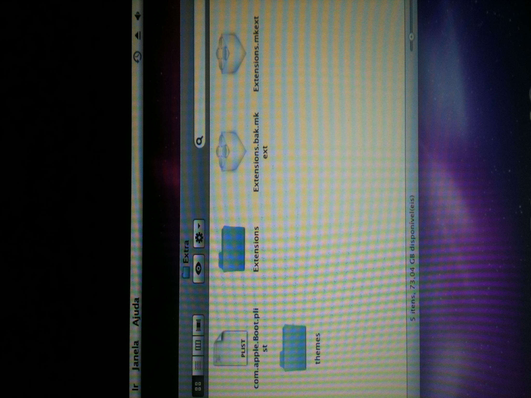

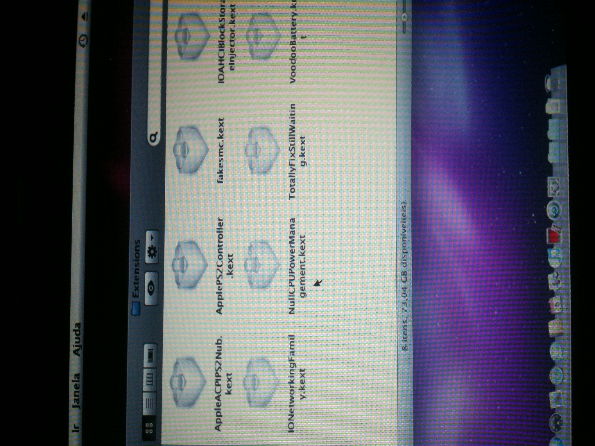

Crosx86 Posted October 5, 2011 Share Posted October 5, 2011 @sacanabk quantas kexts tem na sua pasta extra? Voçe precisaa de um dsdt.aml que vai na pasta extra e para poder gera-lo voçe vai precisar conhecer seu harware ou ter um live cd linux dar boot por ele e usar o terminal(cat /proc/acpi/dsdt > dsdt.aml) e depois edita-lo e aplicar o patchs referentes ao seu harware,leia: http://www.insanelymac.com/forum/index.php?showtopic=223872 da uma lida nesse topico e mais precisamente oque fala sobre pasta extra http://www.insanelymac.com/forum/index.php?showtopic=251401 Entra no OS,usa o kest utility.app para reparar permições e reboot Link to comment https://www.insanelymac.com/forum/topic/269518-instala%C3%A7%C3%A3o-lion-notebook-avell/#findComment-1756456 Share on other sites More sharing options...
Armageddon_BR Posted October 5, 2011 Author Share Posted October 5, 2011 Pasta Extra: saiu de lado não sei pq xD Link to comment https://www.insanelymac.com/forum/topic/269518-instala%C3%A7%C3%A3o-lion-notebook-avell/#findComment-1756476 Share on other sites More sharing options...
Crosx86 Posted October 5, 2011 Share Posted October 5, 2011 @sacanabk Pois é,voçe precisa gerar o seu dsdt.aml ele não axiste ai na sua pasta extra e voçe precisa conhecer seu hardware(placa mãe e tudo mais),no seu caso um notebook,poste o nome do note completo,quem sabe posso ajudar. Dentro de Extensions quantas kexts tem? Link to comment https://www.insanelymac.com/forum/topic/269518-instala%C3%A7%C3%A3o-lion-notebook-avell/#findComment-1756491 Share on other sites More sharing options...
Armageddon_BR Posted October 5, 2011 Author Share Posted October 5, 2011 bom é um avell titanium 5blbn, mas para não complicar vou instalar o windows em outra partição e usar o Aida64 Link to comment https://www.insanelymac.com/forum/topic/269518-instala%C3%A7%C3%A3o-lion-notebook-avell/#findComment-1756493 Share on other sites More sharing options...
Crosx86 Posted October 5, 2011 Share Posted October 5, 2011 @sacanabk veja os links que eu postei ai em cima sobre pasta extra,tem la o seu processador core i5,baixe a pasta extra para o core i5 exclua essa reintale a fake e as kexts PS2 exclua e NulCPUPowermanegement,va em preferencias do chameleon e marque GeneratePstate=Yes e GenerateCState=Yes,quanto ao dsdt.aml,eu dei uma olhada e para o seu note não tem pronto,minha sugestão é que voçe baixe um live cd do linux de boot pelo live cd e use os comandos acima ele vai gerar em / o seu dsdt.aml com erros e ai voçe usa os apps disponiveis para edita-lo(links acima)enquanto não gerar o dsdt.aml mantenha a NullCpuPowerManegement e as outras kexts. OBS:http://www.insanelymac.com/forum/index.php?showtopic=215767 va a esse topico la tem todas as informações pra voçe gerar do OS mesmo! Link to comment https://www.insanelymac.com/forum/topic/269518-instala%C3%A7%C3%A3o-lion-notebook-avell/#findComment-1756495 Share on other sites More sharing options...
