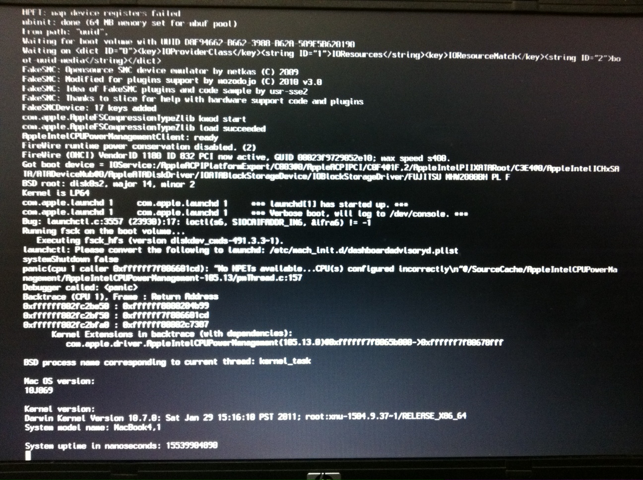

UJensen Posted June 14, 2011 Share Posted June 14, 2011 MaLd0n, Primeiramente, obrigado pela ajuda. Deu KP no boot. O que fiz o seguinte: 1- Apaguei a pasta Extra que eu tinha (gerada pelo) 2- Usei o aplicativo Extra que vc disponibilizou no 1 post para criar um Extra do zedro 3- copiei o DSDT.aml que vc me mandou dentro de Extra No boot dá KP, conforme foto anexa. (No HPETs available ....) Fiz algo errado ? Abs e Tks, Link to comment https://www.insanelymac.com/forum/topic/237007-dsdt-auto-patcher/page/33/#findComment-1697395 Share on other sites More sharing options...
MaLd0n Posted June 14, 2011 Author Share Posted June 14, 2011 MaLd0n, Primeiramente, obrigado pela ajuda. Deu KP no boot. O que fiz o seguinte: 1- Apaguei a pasta Extra que eu tinha (gerada pelo) 2- Usei o aplicativo Extra que vc disponibilizou no 1 post para criar um Extra do zedro 3- copiei o DSDT.aml que vc me mandou dentro de Extra No boot dá KP, conforme foto anexa. (No HPETs available ....) Fiz algo errado ? Abs e Tks, ativa o HPET no setup bios Link to comment https://www.insanelymac.com/forum/topic/237007-dsdt-auto-patcher/page/33/#findComment-1697404 Share on other sites More sharing options...
UJensen Posted June 14, 2011 Share Posted June 14, 2011 ativa o HPET no setup bios A minha bios não tem esta opção. Procurei em tudo, e nada parecido. É um note antigo, com uns 4 anos. Também verifiquei e já estou usando a BIOS mais recente. Neste caso tem alguma opção ? Abs, Link to comment https://www.insanelymac.com/forum/topic/237007-dsdt-auto-patcher/page/33/#findComment-1697407 Share on other sites More sharing options...
MaLd0n Posted June 14, 2011 Author Share Posted June 14, 2011 Neste caso tem alguma opção ? ForceHPET=Yes se isso resolver o sleep não deve funcionar Link to comment https://www.insanelymac.com/forum/topic/237007-dsdt-auto-patcher/page/33/#findComment-1697408 Share on other sites More sharing options...
andrebrait Posted June 14, 2011 Share Posted June 14, 2011 cara, tem alguma forma de vc conseguir fazer um patch pro DSDT do meu notebook CCE? .___. Se tiver como eu mandar a BIOS dele de alguma forma ou algo assim, sei la... Sempre que eu instalo o Snow Leopard nele, ele fica com video em 1024x768 só e não consigo fazer mta coisa... Link to comment https://www.insanelymac.com/forum/topic/237007-dsdt-auto-patcher/page/33/#findComment-1697473 Share on other sites More sharing options...
UJensen Posted June 14, 2011 Share Posted June 14, 2011 ForceHPET=Yes se isso resolver o sleep não deve funcionar Usei o Lizard para ter certeza que estava colocando a flag no lugar correto (/Extra/com.apple.Boot.plist), mas não resolveu O erro continua o mesmo. Só para conseguir bootar, coloquei o xx no /Extra, ai ele entra, mas não funciona o teclado, o trackpad e o video fica desconfigurado. Alguma outra sugestão do que posso tentar ? PS: qdo estava tentando achar o HPT na bios eu dei um "load bios defaults", isso pode ter alterado o DSDT da maquina causando estes problemas ? Obrigado, Link to comment https://www.insanelymac.com/forum/topic/237007-dsdt-auto-patcher/page/33/#findComment-1697567 Share on other sites More sharing options...
MaLd0n Posted June 14, 2011 Author Share Posted June 14, 2011 Usei o Lizard para ter certeza que estava colocando a flag no lugar correto (/Extra/com.apple.Boot.plist), mas não resolveu O erro continua o mesmo. Só para conseguir bootar, coloquei o xx no /Extra, ai ele entra, mas não funciona o teclado, o trackpad e o video fica desconfigurado. Alguma outra sugestão do que posso tentar ? PS: qdo estava tentando achar o HPT na bios eu dei um "load bios defaults", isso pode ter alterado o DSDT da maquina causando estes problemas ? Obrigado, Use a kext NULLCPUPM teclado e trackpad use a voodoops2 qual é a placa de vídeo? use o sistema em 32 bit não tem problema nenhum usar o "load bios defaults" Link to comment https://www.insanelymac.com/forum/topic/237007-dsdt-auto-patcher/page/33/#findComment-1697620 Share on other sites More sharing options...
UJensen Posted June 14, 2011 Share Posted June 14, 2011 Use a kext NULLCPUPMteclado e trackpad use a voodoops2 qual é a placa de vídeo? use o sistema em 32 bit não tem problema nenhum usar o "load bios defaults" A placa é a integrada X3100. Com todos esses kexts, devo usar tbm o DSDT ou não ? Abs, Link to comment https://www.insanelymac.com/forum/topic/237007-dsdt-auto-patcher/page/33/#findComment-1697622 Share on other sites More sharing options...
MaLd0n Posted June 14, 2011 Author Share Posted June 14, 2011 A placa é a integrada X3100. Com todos esses kexts, devo usar tbm o DSDT ou não ? Abs, a x3100 use o sistema em 32 bit / arch=i386, tente issoi PS2 não é usado pela Apple, logo vc tb precisa de kext e a null é pra desabilitar o gerenciamento de energia, com isso o sistema vai funcionar Link to comment https://www.insanelymac.com/forum/topic/237007-dsdt-auto-patcher/page/33/#findComment-1697630 Share on other sites More sharing options...
UJensen Posted June 14, 2011 Share Posted June 14, 2011 a x3100 use o sistema em 32 bit / arch=i386, tente issoiPS2 não é usado pela Apple, logo vc tb precisa de kext e a null é pra desabilitar o gerenciamento de energia, com isso o sistema vai funcionar Opa ! Funcionou ! Não está funcionando o sleep, mas o resto está aparentemente funcionando tudo Obrigado pela ajuda. Pelo jeito, o sleep não tem como funcionar neste note. Abs e Obrigado, Link to comment https://www.insanelymac.com/forum/topic/237007-dsdt-auto-patcher/page/33/#findComment-1697634 Share on other sites More sharing options...
