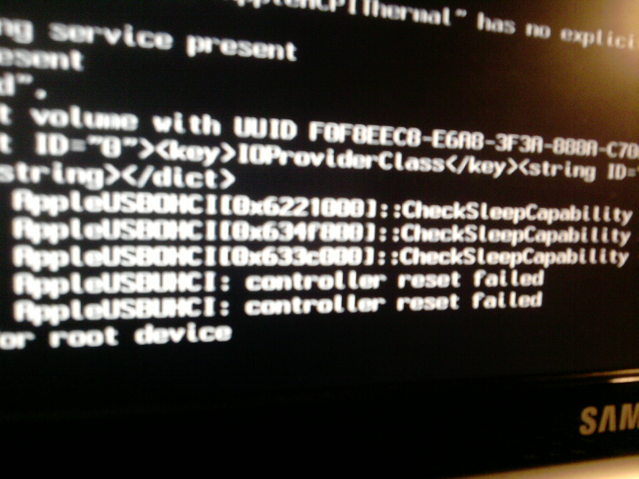

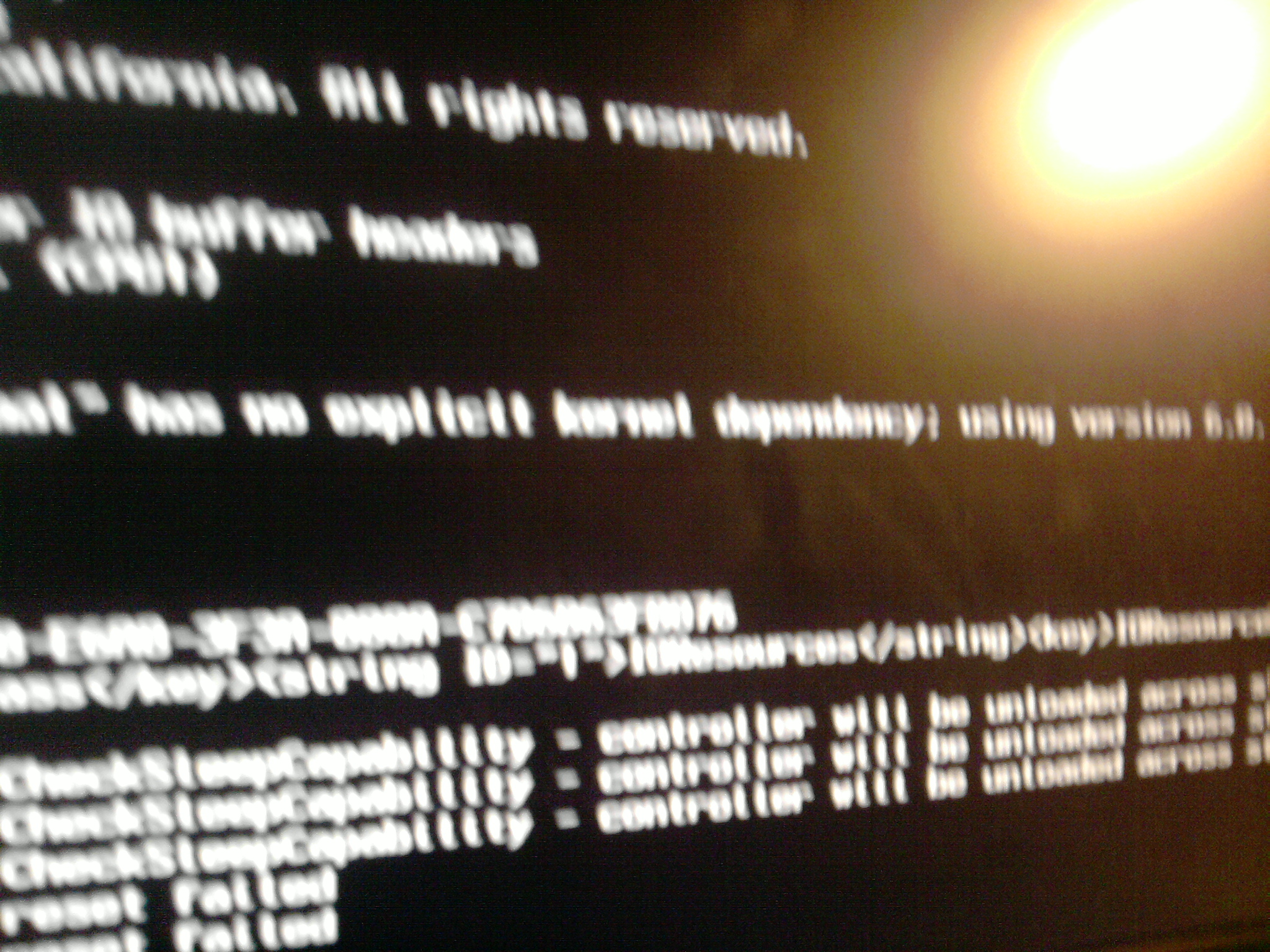

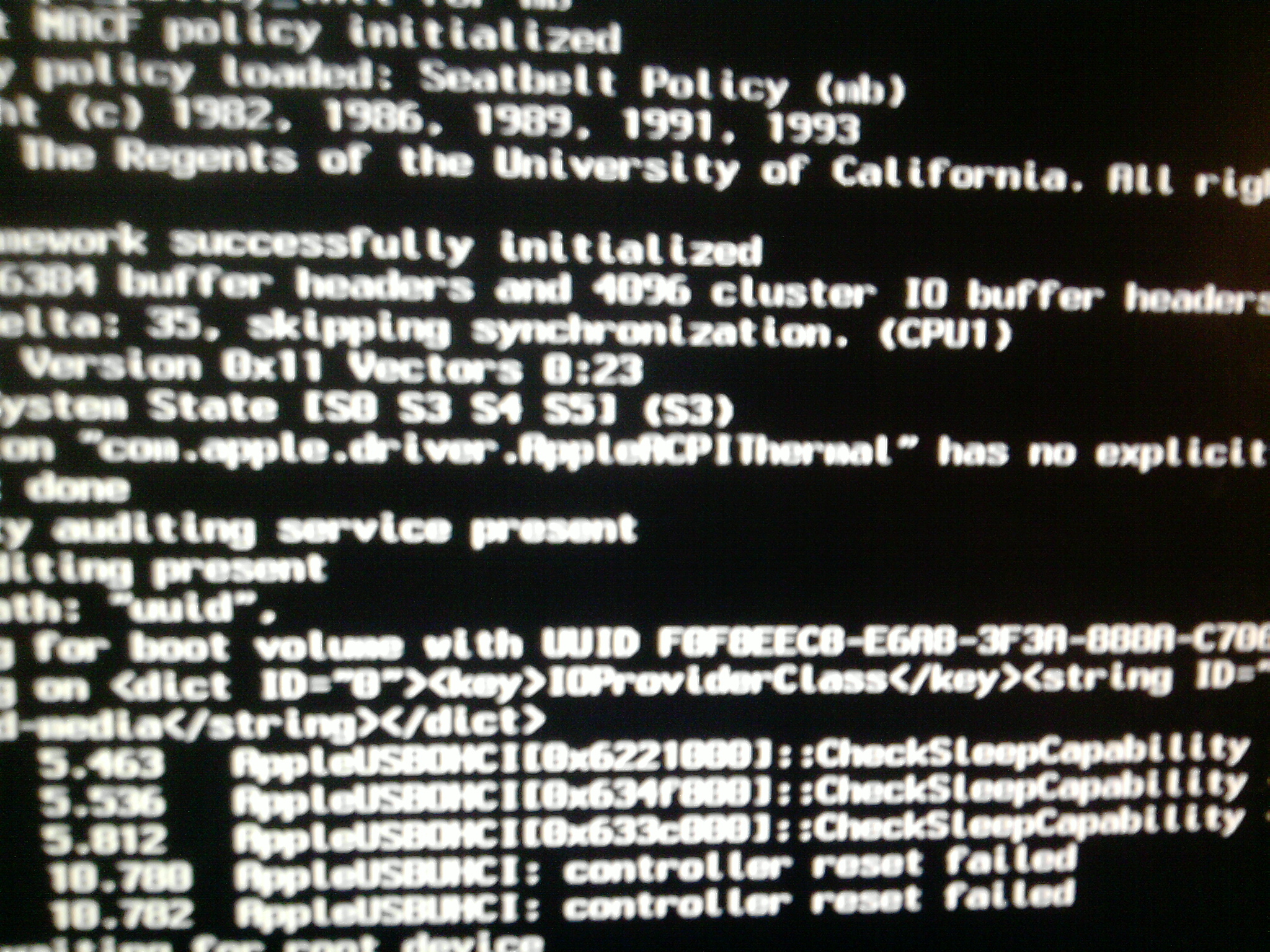

Manfrix Posted January 9, 2011 Share Posted January 9, 2011 Ciao buoo mi potresti gentilmente aiutare? Che sto uscendo pazzo :/ ?? Allora dopo aver cercato nel forum miliarid di topic per il still waiting for root device, ancora non sono riuscito a venirne fuori T_T Forse l'unica cosa che potrebbe non essere apposto è il mio lettore dvd ide ora posto gli screen della schermata P.S scusate le terribili foto ma purtroppo avevo solo il mio cellulare con me =( Link to comment https://www.insanelymac.com/forum/topic/234196-guida-snow-leopard-su-asus-p5q-series/page/26/#findComment-1618633 Share on other sites More sharing options...
buoo Posted January 9, 2011 Author Share Posted January 9, 2011 Ciao buoo mi potresti gentilmente aiutare? Che sto uscendo pazzo :/ ??Allora dopo aver cercato nel forum miliarid di topic per il still waiting for root device, ancora non sono riuscito a venirne fuori T_T Forse l'unica cosa che potrebbe non essere apposto è il mio lettore dvd ide ora posto gli screen della schermata P.S scusate le terribili foto ma purtroppo avevo solo il mio cellulare con me =( La tua scheda madre è... ?? Qui solo P5Q Cmq prova ad entare usando questi flag -v USBBusFix=Yes Ciao buoo, ieri sono riuscito a installare snow, ma quando provavo ad avviarlo mi compariva una schermata nera e l'unica soluzione era forzare lo spegneimento del pc, ora sto rifacendo tutto da capo visto che avevo copiato alcuni ket nella cartella extra che forse non dovevo, quindi prima di fare qualche danno di nuovo, sai indicarmi qualche pacchetto extra utilizzare? quelli da te allegati in prima pagina andrebbe bene qualcuno? Grazie buona domenica EDIT: provato ad avviare anche con: -v -x -v-x Ma nulla sempre schermata fissa nera. Questa è la scheda video che ti da rogne, prova se riesci così -v -x GraphicsEnabler=No Link to comment https://www.insanelymac.com/forum/topic/234196-guida-snow-leopard-su-asus-p5q-series/page/26/#findComment-1618665 Share on other sites More sharing options...

Manfrix Posted January 9, 2011 Share Posted January 9, 2011 Ho Provato come mi hai suggerito tu con il comando -v USBBusFix=Yes ma niente sempre la stessa schermata e still waiting for root device T_T Link to comment https://www.insanelymac.com/forum/topic/234196-guida-snow-leopard-su-asus-p5q-series/page/26/#findComment-1618723 Share on other sites More sharing options...
buoo Posted January 9, 2011 Author Share Posted January 9, 2011 Scusami non avevo letto stil waiting from root, ma mi ero fermato all'errore precendente delle USB, il tuo problema è noto. Nel bios i dischi vanno impostati in AHCI e l'hard disk deve essere SATA. Come prima ti ho detto questa guida è per le P5Q, sei Off Topic, per favore esponi il tuo problema altrove. Grazie Link to comment https://www.insanelymac.com/forum/topic/234196-guida-snow-leopard-su-asus-p5q-series/page/26/#findComment-1618731 Share on other sites More sharing options...
