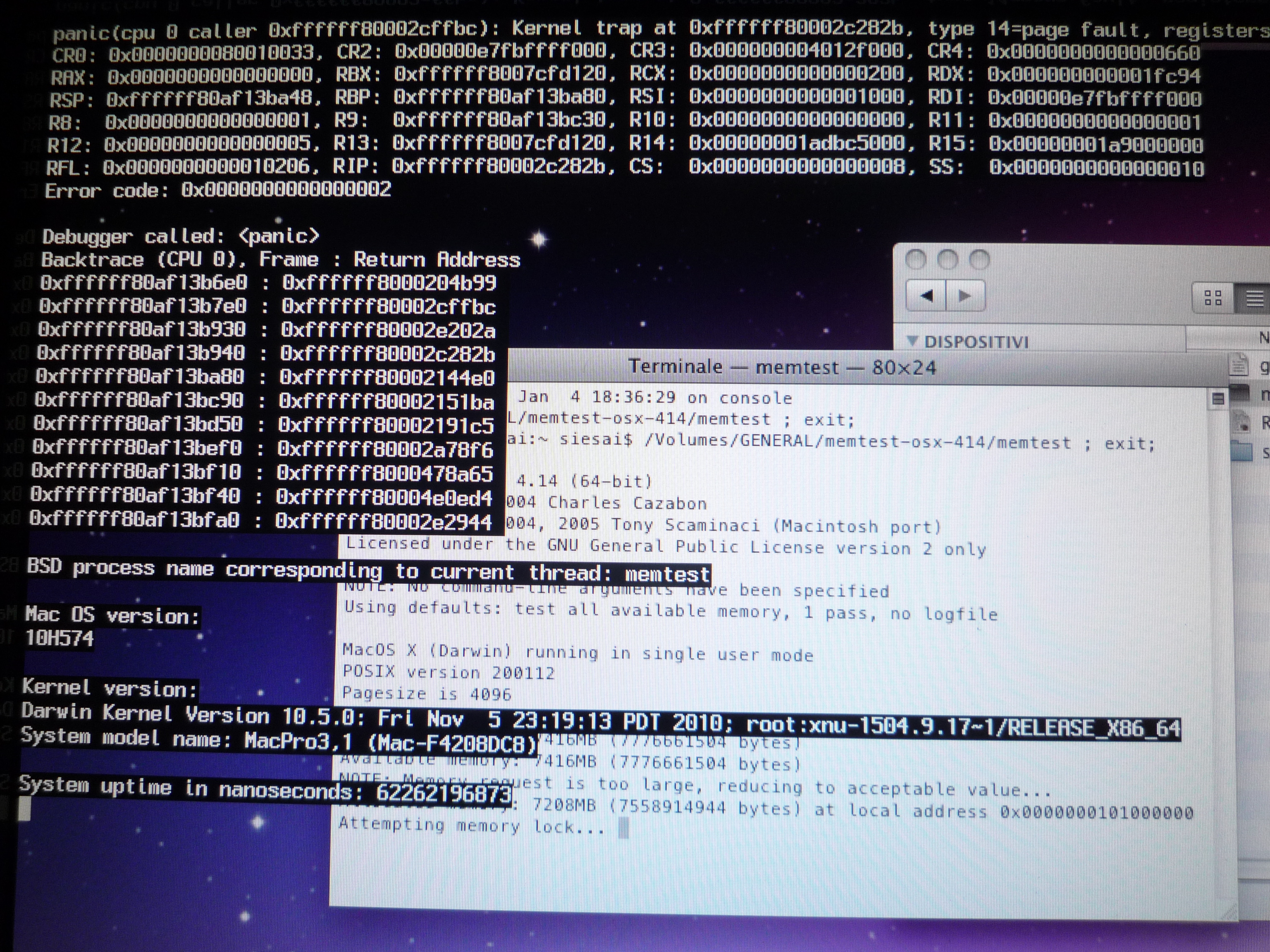

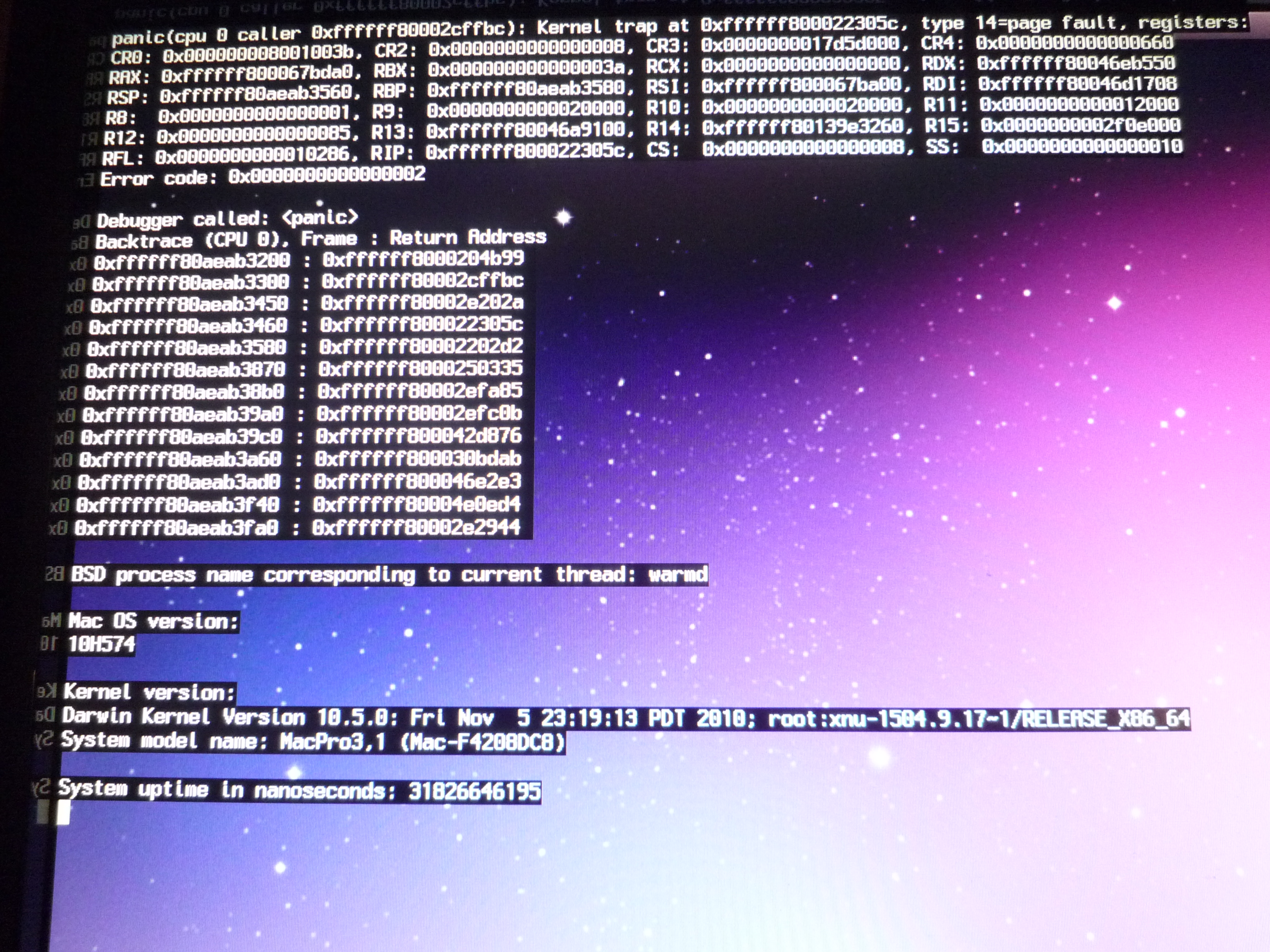

merlino Posted January 4, 2011 Share Posted January 4, 2011 Buona sera Buoo, in questi giorni ho provato il mio hack, ma kernel panic su kernel panic, le ho provate tutte: l'ultima è stata quella di provare a sostituire la cpu q9505 (che ha 6 mb di cache L2) con la q9550 (12 mb L2), pensando che forse era dovuto a quello, invece ancora kernel panic. I due processori su sistemi win vanno bene. Ho notato però che entrambe le cpu quad core provate vanno in kernel panic quando le ram sono in dual channel, cioè se occupo tutti e quattro i banchi. La stessa configurazione con le medesime ram ma con processore core 2 E7200 va che è una bellezza. Per la cronaca ho provato 4 ram a 1066 (Kingmax) e a 800 (Kingston) che su pc con windows vanno perfettamente e kp. Poi ho provato 2 banchi Geil 800 e anche questi in dual channel danno kernel panic, in single channel tutto funziona. Non ci capisco + nulla Allego le ultime schermate KP Link to comment https://www.insanelymac.com/forum/topic/234196-guida-snow-leopard-su-asus-p5q-series/page/24/#findComment-1614745 Share on other sites More sharing options...
buoo Posted January 4, 2011 Author Share Posted January 4, 2011 Operationregion è un problema! Ogni volta che aggiungi o sostituisci della RAM se si usa un DSDT patchato nella cartella Extra (in questo caso) dovresti eliminate il DSDT e ripatchare quello originale. Quindi .. decidi quale e quanta RAM destinare al tuo hack. Link to comment https://www.insanelymac.com/forum/topic/234196-guida-snow-leopard-su-asus-p5q-series/page/24/#findComment-1614783 Share on other sites More sharing options...
merlino Posted January 5, 2011 Share Posted January 5, 2011 Perdona la mia ignoranza, ma non so cosa sia Operationregion, e non ho la più pallida idea di quale DSDT stia usando, non so se è patchato o meno. Per ripatchare il dsdt ho trovato una guida e la sto leggendo, ma al momento mi sembra arabo, la rileggerò più volte per cercare di capire bene. Dovrei inserire dei parametri corrispondenti alla ram e al processore che sarei intenzionato ad utilizzare giusto? Questa operazione di patchare il dsdt è possibile farla anche con linux? Inoltre, ho letto in questo forum un thread dove si dice che la versione a 32 bit va meglio di quella a 64, e che la 32 supporta fino a 12 Gb di ram: forse tutti i problemi che ho sono determinati dalla 64 bit che ho installato? Non pensavo che la 32 bit supportasse così tanta ram, per cui se va meglio, io che ne installo 8 gb potrei "tranquillamente" andare a 32 bit? Con lo stesso disco che ho, posso installare sia 32 che 64 bit, oppure dovrei averne un altro? Grazie per l'aiuto Link to comment https://www.insanelymac.com/forum/topic/234196-guida-snow-leopard-su-asus-p5q-series/page/24/#findComment-1615160 Share on other sites More sharing options...
buoo Posted January 5, 2011 Author Share Posted January 5, 2011 Perdona la mia ignoranza, ma non so cosa sia Operationregion, e non ho la più pallida idea di quale DSDT stia usando, non so se è patchato o meno.Per ripatchare il dsdt ho trovato una guida e la sto leggendo, ma al momento mi sembra arabo, la rileggerò più volte per cercare di capire bene. Dovrei inserire dei parametri corrispondenti alla ram e al processore che sarei intenzionato ad utilizzare giusto? Questa operazione di patchare il dsdt è possibile farla anche con linux? Inoltre, ho letto in questo forum un thread dove si dice che la versione a 32 bit va meglio di quella a 64, e che la 32 supporta fino a 12 Gb di ram: forse tutti i problemi che ho sono determinati dalla 64 bit che ho installato? Non pensavo che la 32 bit supportasse così tanta ram, per cui se va meglio, io che ne installo 8 gb potrei "tranquillamente" andare a 32 bit? Con lo stesso disco che ho, posso installare sia 32 che 64 bit, oppure dovrei averne un altro? Grazie per l'aiuto Configura come meglio credi il tuo hack, segui la guida passo passo ed elimina dalla cartella /Extra il file DSDT.aml fatto questo riavvia il sistema per far si che venga caricato il tuo dsdt originale. A questo punto Estrai il dsdt usando quest'appliciazione run_me.zip postalo qui che lo patcho io. ciao Link to comment https://www.insanelymac.com/forum/topic/234196-guida-snow-leopard-su-asus-p5q-series/page/24/#findComment-1615332 Share on other sites More sharing options...
