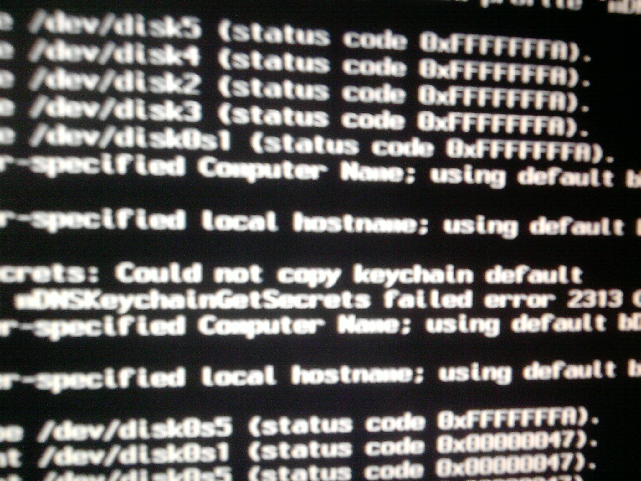

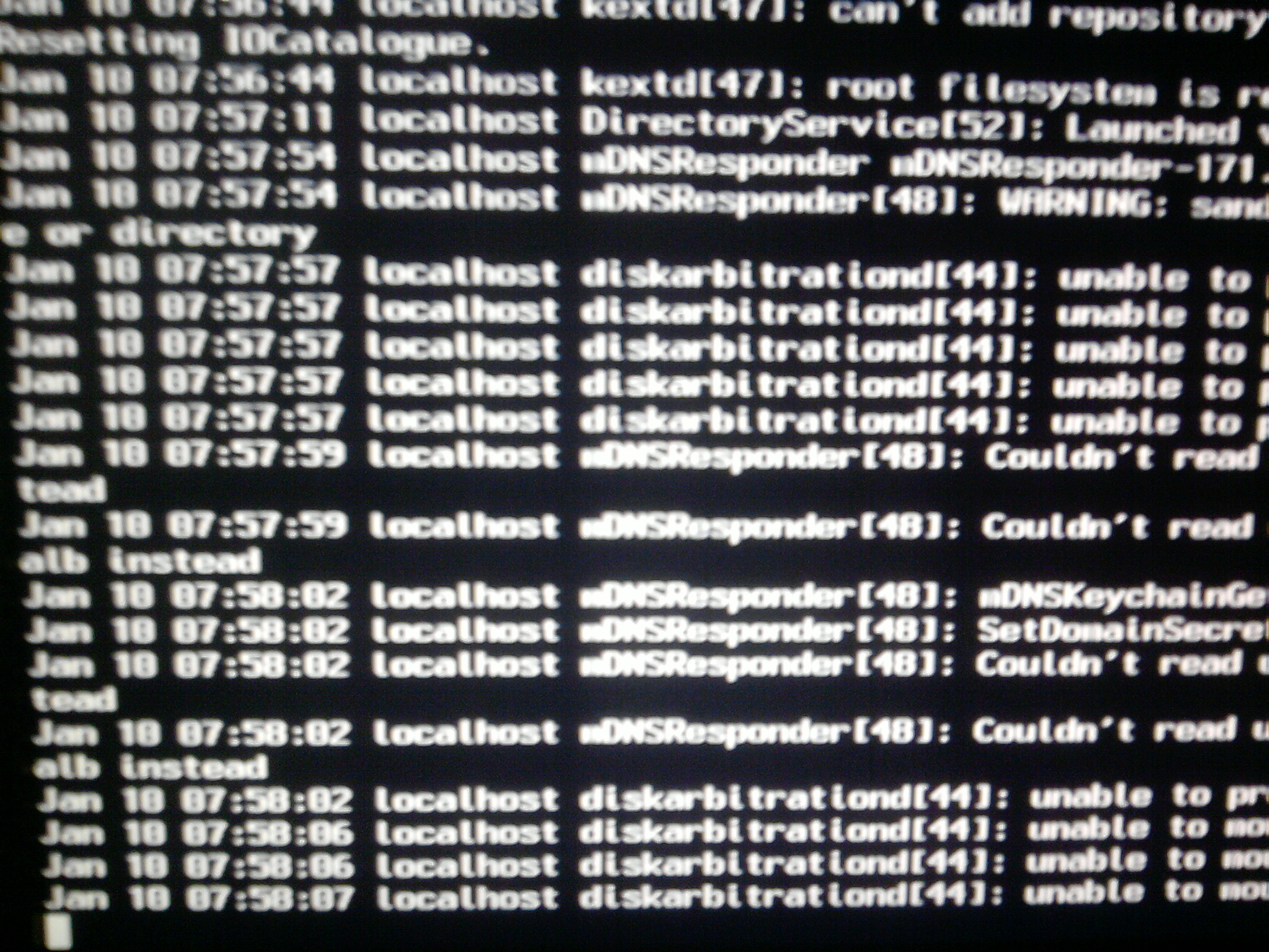

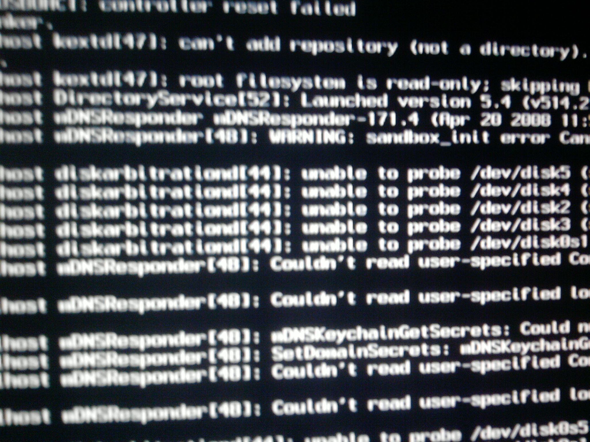

Ehi ciao scusa ancora ma ho controllato in giro e le nostre schedre madri sono molto simili quindi credo tu mi possa aiutare dato che la p5ne non c'entra assolutamente nulla con la mia.Allora come mi hai consigliato tu ho comprato questa mattina il mio lettore dvd sata, l'ho collegato come letto nelle vostre guide nello slot 4 ovvero il più grande e l'hdd nel più piccolo e finalmente sono riuscito a bypassare il problema del stil lwait for root device ma adesso mi da questo errore che non riesco proprio a capire. Ho letto che un utente ha risolto tramite questo metodo che però non riesco bene a capire
"I fixed it,
booted using a live cd,
in tereminal typed fdisk /dev/sda
and then x -> for extra funtionality
and then f -> for fixing the partition table numbering,
thats it, when i again tried to install iAktos v7, the target erased and got installed"
io sto usando hazard cosa dovrei fare esattamente?? Grazie mille per la comprensione e per gli aiuti che mi stai fornendo ogni giorno =D
