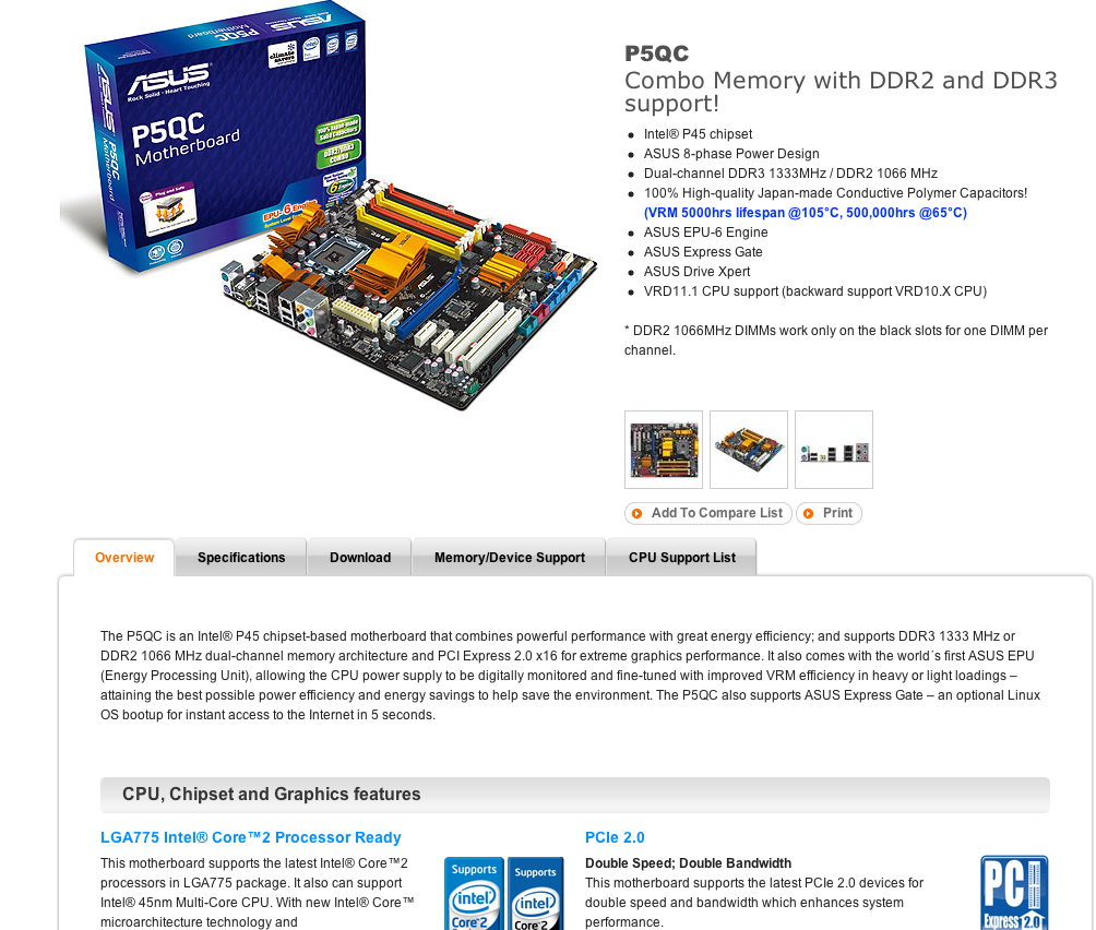

constil Posted October 1, 2010 Share Posted October 1, 2010 Meine Specs - 95% native und geht ohne Probleme. Hackintosh SE51 Issue Hallo, ich habe bei Asus mal nachgesehen... das ist doch ein Sockel 775-Board... oder ??? wie passt da ein Intel i5 rein ??? Link to comment https://www.insanelymac.com/forum/topic/233434-m%C3%B6glichst-nativer-hackintosh/#findComment-1557766 Share on other sites More sharing options...

SystemError51 Posted October 3, 2010 Share Posted October 3, 2010 Hallo,ich habe bei Asus mal nachgesehen... das ist doch ein Sockel 775-Board... oder ??? wie passt da ein Intel i5 rein ??? Tja.... =) It's not a trick Link to comment https://www.insanelymac.com/forum/topic/233434-m%C3%B6glichst-nativer-hackintosh/#findComment-1558382 Share on other sites More sharing options...

xX_SynT@x_Xx Posted October 5, 2010 Share Posted October 5, 2010 Hallo,ich habe bei Asus mal nachgesehen... das ist doch ein Sockel 775-Board... oder ??? wie passt da ein Intel i5 rein ??? wenn du bei asus auf CPU Support List gehst, dann kannst du einsehen, welcher cpu unterstützt wird. sicherlich kein i5. @X-Style: Asus Maximus II Formula kann ich dir auch empfehlen. Ich nutze es und bin sehr zufrieden. Link to comment https://www.insanelymac.com/forum/topic/233434-m%C3%B6glichst-nativer-hackintosh/#findComment-1559712 Share on other sites More sharing options...

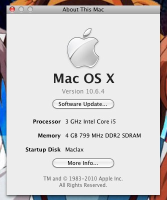

SystemError51 Posted October 7, 2010 Share Posted October 7, 2010 wenn du bei asus auf CPU Support List gehst, dann kannst du einsehen, welcher cpu unterstützt wird. sicherlich kein i5. @X-Style: Asus Maximus II Formula kann ich dir auch empfehlen. Ich nutze es und bin sehr zufrieden. Kann ja Foto von meinem Start up Schirm machen wo in grossen Lettern steht "P5QC" mit Asus und Intel Logo Link to comment https://www.insanelymac.com/forum/topic/233434-m%C3%B6glichst-nativer-hackintosh/#findComment-1560371 Share on other sites More sharing options...
Rocco18 Posted October 7, 2010 Share Posted October 7, 2010 Kann ja Foto von meinem Start up Schirm machen wo in grossen Lettern steht "P5QC" mit Asus und Intel Logo Ja, bitte mach das mal, das wäre doch interessant zu wissen In deiner Sign. schreibst du "DDR2 Speicher" meines Wissens haben alle i3, i5, i7 DDR3-Speicher Das Logo "über diesen Mac" kriegst du mit einer getunten smbios.plist (tonymacX86 z.B.) lg Ro Link to comment https://www.insanelymac.com/forum/topic/233434-m%C3%B6glichst-nativer-hackintosh/#findComment-1560381 Share on other sites More sharing options...
