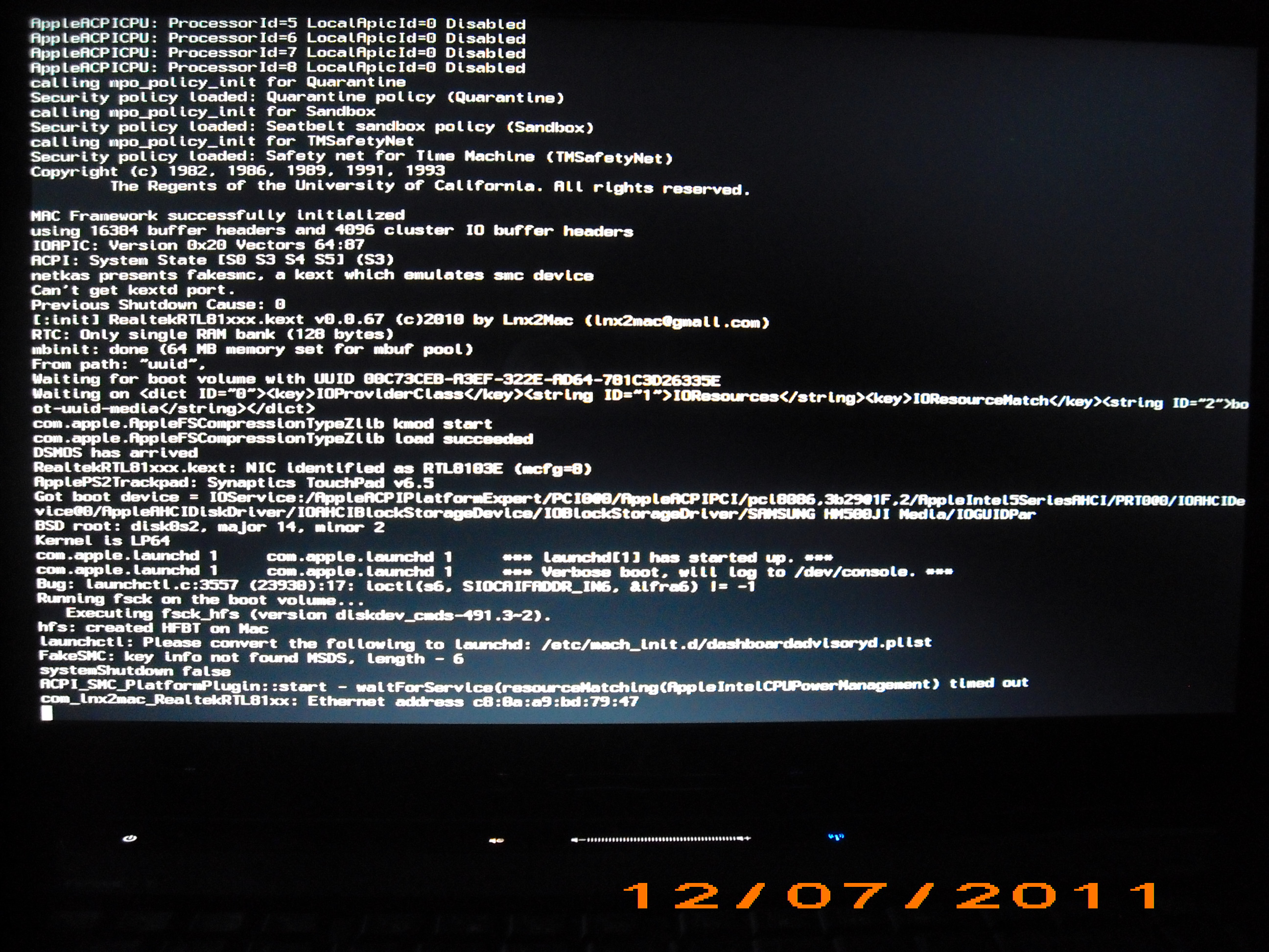

raseC Posted July 13, 2011 Share Posted July 13, 2011 Ok Oldnapalm! Tentei instalar o Snow Leopard 10.6.6i Hazard. Após a instalação, fica parado nessa tela cinza, o círculo girando (como se fosse iniciar), o HD pisca e após algum tempo (+ou- 15 Min) de espera começa tocar uma música (ROCK, isso mesmo), e disso não passa. Anexo a foto de onde para quando no boot insiro: cpu=1 -v (sem cpus=1 pede para reiniciar), já tentei várias combinações (-f , arch=i386, -x, etc...). Consigo com cpus=1 -s chegar no :/root# Meu Note: HP dv6-2151CL -i3 M350 -4 Gb mem DDR3 -Vídeo Intel Graphics Accelerator HD (?) (Utilizei a 3100 no 10.5.6 e 10.5.8 iDeneb funcionou) -Audio IDT High Definition Audio Codec (Utilizei o VodooHDA e funcionou) -Audio do Vídeo Intel (HDMI) (?) -Rede: Wireless: Broadcom 43225 (Não consgui funcionar no iDeneb 10.5.6.e 10.5.8) Ethernet: Realtek RTL 8102E/8103E (NDIS 6.20) (Funcionou tb no 10.5.6 e 10.5.8) -Contoladora SATA Intel PCHM Sata AHCI -Contoladora USB Intel 5 Series/3400 chipset (Funcionou teclado, mouse, pen-drive...) Aguardo sua ajuda. Grato !!! César Link to comment https://www.insanelymac.com/forum/topic/224483-tela-cinza-com-o-logo-da-apple/#findComment-1713751 Share on other sites More sharing options...
oldnapalm Posted July 13, 2011 Author Share Posted July 13, 2011 Tente remover as kexts da Intel HD http://www.insanelymac.com/forum/index.php...t&p=1671990 Depois faça conforme este tópico http://olarila.com/forum/viewtopic.php?f=3&t=124 Link to comment https://www.insanelymac.com/forum/topic/224483-tela-cinza-com-o-logo-da-apple/#findComment-1713763 Share on other sites More sharing options...

raseC Posted July 13, 2011 Share Posted July 13, 2011 Tente remover as kexts da Intel HDhttp://www.insanelymac.com/forum/index.php...t&p=1671990 Depois faça conforme este tópico http://olarila.com/forum/viewtopic.php?f=3&t=124 Ok oldnapalm, obrigado pela rápida resposta. Realizando a dica do amigo, são as todas as kext da Intel HD ? dei um ls no diretório /System/Library/Extensions/ e ví que há mais de 1(uma) kext(s) da Intel HD. São: AppleIntelHDGraphics.kext AppleIntelHDGraphicsFB.kext Removo todas ? Grato!!! César Link to comment https://www.insanelymac.com/forum/topic/224483-tela-cinza-com-o-logo-da-apple/#findComment-1713784 Share on other sites More sharing options...
oldnapalm Posted July 13, 2011 Author Share Posted July 13, 2011 Mova todas para outra pasta, veja o primeiro link. Só vai funcionar com as kexts depois que você atualizar o sistema, veja o segundo link. Link to comment https://www.insanelymac.com/forum/topic/224483-tela-cinza-com-o-logo-da-apple/#findComment-1713790 Share on other sites More sharing options...
raseC Posted July 13, 2011 Share Posted July 13, 2011 Mova todas para outra pasta, veja o primeiro link. Só vai funcionar com as kexts depois que você atualizar o sistema, veja o segundo link. E-X-C-E-L-E-N-T-E !!!!!!! Deu certíssimo a dica de Remover as kext da Intel HD (Removi todas). FUNCIONOU logo quando eu digitei "exit" no terminal. Já reiniciei e o bicho tá funfando. Agora vou "afinar" a instalação conforme sua outra dica (Jiban - Olaria). oldnapalm, Muitíssimo Obrigado. Gostaria de compartilhar essa sua dica com minha experiência a todos desse excelente Forum. Obrigado e adispo. César Link to comment https://www.insanelymac.com/forum/topic/224483-tela-cinza-com-o-logo-da-apple/#findComment-1713804 Share on other sites More sharing options...
