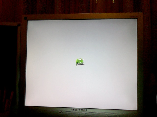

Cyberghost Posted February 22, 2010 Share Posted February 22, 2010 Hallo Nexos™, die Installation hat geklappt, aber ich kann nur mit -x in den Safe Mode starten..... Wie kann ich das beheben? Sollten mehrere Infos gebraucht werden, dann sagt einfach welche. Ich werde sie dann baldmöglichst nachreichen.... MfG Link to comment https://www.insanelymac.com/forum/topic/210056-generelle-anleitung-zum-installieren-den-snow-leopard/page/4/#findComment-1415284 Share on other sites More sharing options...
Nexos™ Posted February 22, 2010 Share Posted February 22, 2010 @X-Core so kexte kommen später wenn du die dvd makiert hast einfach eingeben am unteren bildschirm rand siehst du was du eingibst @Cyberghost boote mit -v wenn er stehen bleibt machst du mal nen foto davon Link to comment https://www.insanelymac.com/forum/topic/210056-generelle-anleitung-zum-installieren-den-snow-leopard/page/4/#findComment-1415403 Share on other sites More sharing options...

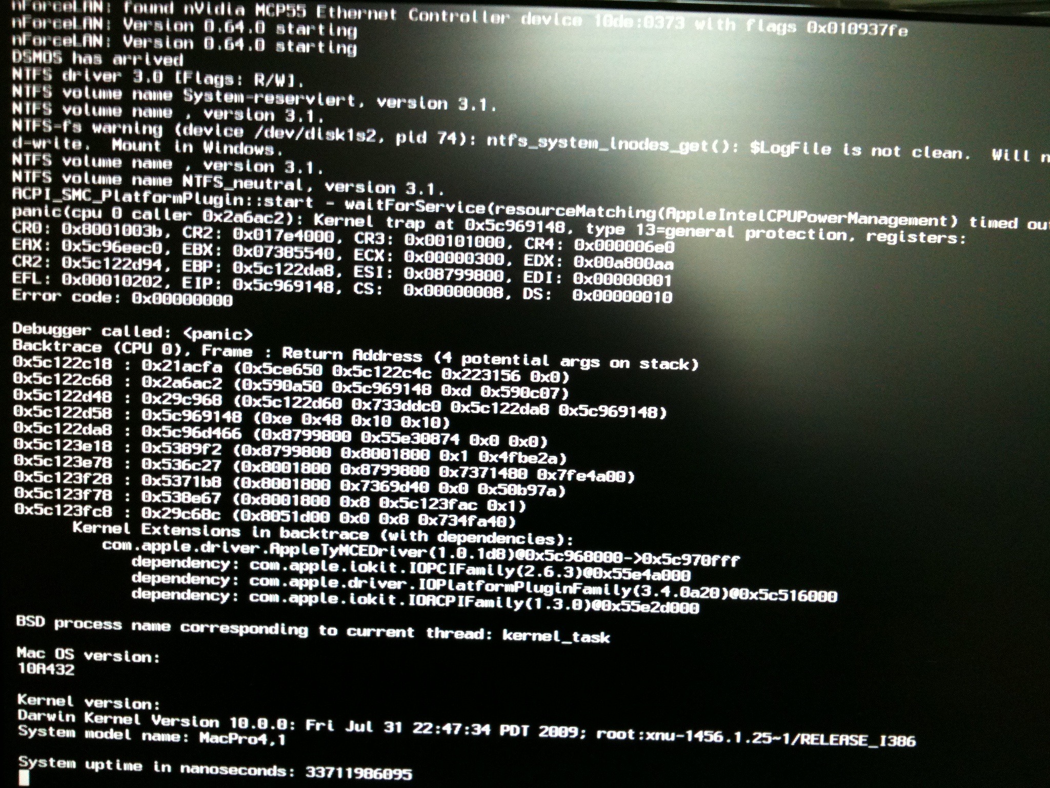

Cyberghost Posted February 22, 2010 Share Posted February 22, 2010 Ich kann daraus leider nichts erkennen.... LG Link to comment https://www.insanelymac.com/forum/topic/210056-generelle-anleitung-zum-installieren-den-snow-leopard/page/4/#findComment-1415423 Share on other sites More sharing options...
Nexos™ Posted February 22, 2010 Share Posted February 22, 2010 Geh nach /System/Library/Extension verschieb dort die kext: AppleTyMCEDriver.kext auf den Desktop boote mit -f unddann sollte es auch ohne -f gegen, wenns dann klappt sicher die die kext am besten irgendwo falls du sie nochmal brauchen solltest ich sicher mir soetwas immer in /Extra/Extensions_backup/ oder /System/Library/Extensions_backup/ je nachdem wo ich mal was verschiebe Link to comment https://www.insanelymac.com/forum/topic/210056-generelle-anleitung-zum-installieren-den-snow-leopard/page/4/#findComment-1415459 Share on other sites More sharing options...
Cyberghost Posted February 22, 2010 Share Posted February 22, 2010 Danke Nexosâ„¢, es hat soweit alles geklappt. Ich bin mittlerweile mit meinem "Mac" online und schreibe diesen Beitrag.... Ich hab nur noch ein kleines Problem, anscheinend funktioniert meine Grafik nicht. Ich hab am 21 Zoll Monitor nur eine einzige anwählbare Auflösung und zwar 1024x768 und das ist zu wenig. Kannst du mir da bitte noch mal helfen. MfG Link to comment https://www.insanelymac.com/forum/topic/210056-generelle-anleitung-zum-installieren-den-snow-leopard/page/4/#findComment-1415542 Share on other sites More sharing options...
