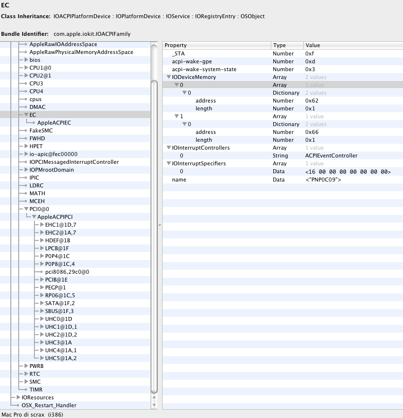

Smith@@™ Posted December 8, 2009 Share Posted December 8, 2009 scrax, da qualche parte ho letto che scrivesti di aver eliminato il device EC, io l'ho aggiunto e lo vedo tranquillamente caricato nello ioreg. Mi spieghieresti perche' hai deciso di eliminarlo ? Dai un'occhiata qui. The embedded controller (EC) is an essential component in modern mobile, ultra-mobile and embedded computer systems. An efficient EC sub-system enables energy-conscious designs to obtain dramatic power savings. Esercizio di estetica... Avete inserito con successo la MOD che si trova in EVODSDT sul nome delle periferiche? "32.PCI card information hack" Qualche dritta in piu'?? E' applicabile solo alle PCI o ai device in generale? Io qualcosa di simile al momento l'ho applicato solo sui device ETH0 e ETH1 le lan per intenderci. Sbirciando nel IORegExplorer alcuni dispositivi non hanno nome... Esempio nella recente mod della Firewire vi viene correttamente visualizzata in SistemProfiler? Ripeto esercizio di estetica nessun vantaggio da queste ADD. Fabio Sì. E' applicabile a tutto cio' che sfrutta uno slot pci e sue varianti. Io l'ho applicato alle 2 lan integrate, ad una terza relatek, ad una quarta wireless atheros e alla scheda video. Se vai qualche pagina piu' indietro trovi in 2 post, se non ricordo male, alcuni miei tips.. Si', e' solo un esercizio di estetica o di stile, come dir si voglia.. Ciao Fabio Link to comment https://www.insanelymac.com/forum/topic/198033-p5k-dsdt-collection-patch-con-evodsdtse/page/6/#findComment-1353931 Share on other sites More sharing options...

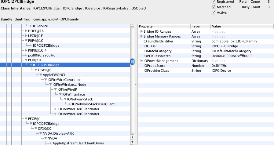

scrax Posted December 9, 2009 Author Share Posted December 9, 2009 Si, nel topic di MasterChief. Perché avevo letto da qualche parte che serviva solo per i portatili. Poi l'ho rimesso su consiglio di MC. In io reg è così? anche a te? si possono vedere anche i nomi device che ho cambiato basandomi sul mio mac book pro, P0P2 in PEGP P0P9 in RP06 EHCI in EHC1 UHCI in EHC2 in P0P4 ho questo: 00:1c.0 PCI bridge [0604]: Intel Corporation 82801I (ICH9 Family) PCI Express Port 1 [8086:2940] (rev 02) e non so se apple usa nomi particolari, quindi per ora lo tengo così. IFabio, la modifica alla Firewire mi viene vista così se uso quella postata da MC. Con quella postata qui la vedo così: Link to comment https://www.insanelymac.com/forum/topic/198033-p5k-dsdt-collection-patch-con-evodsdtse/page/6/#findComment-1354731 Share on other sites More sharing options...
Smith@@™ Posted December 11, 2009 Share Posted December 11, 2009 Si, nel topic di MasterChief. Perché avevo letto da qualche parte che serviva solo per i portatili. Poi l'ho rimesso su consiglio di MC. In io reg è così? anche a te? si possono vedere anche i nomi device che ho cambiato basandomi sul mio mac book pro, P0P2 in PEGP P0P9 in RP06 EHCI in EHC1 UHCI in EHC2 in P0P4 ho questo: 00:1c.0 PCI bridge [0604]: Intel Corporation 82801I (ICH9 Family) PCI Express Port 1 [8086:2940] (rev 02) e non so se apple usa nomi particolari, quindi per ora lo tengo così. IFabio, la modifica alla Firewire mi viene vista così se uso quella postata da MC. Con quella postata qui la vedo così: Si' esatto, perfetto Link to comment https://www.insanelymac.com/forum/topic/198033-p5k-dsdt-collection-patch-con-evodsdtse/page/6/#findComment-1356893 Share on other sites More sharing options...

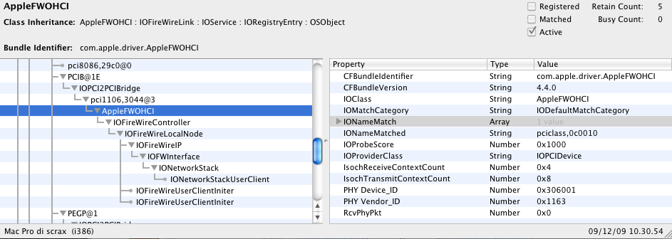

scrax Posted December 12, 2009 Author Share Posted December 12, 2009 Anche secondo me ormai l'unica cosa che manca è la firewire, dato che fa ancora qualche scherzo. E poi forse c'è l'opportunità di velocizzare l'avvio sull'audio ma quello dipende dalla scheda penso(io ho ALC883) Però il problema dello stop adesso ce l'ho anche con Chameleon RC3 quindi credo che il fallito tentativo di ibernare il tutto mi ha scombussolato la gestione dell'energia in qualche modo... C'è un file per l'ibernazione che viene creato da qc parte? Magari è quello che mi rompe le scatole adesso. Per intanto provo a ibernare con RC3 e vediam che succede... un attimo.... Use forceWake=y to override forse questo mi salva lo stop... adesso mi ha dato: header read size 0 incorrect image signature efi_inject_get_devprop_string NULL trying stringdata vediam se va lo stop.... niente. non mi va più. inizio a stufarmi... Link to comment https://www.insanelymac.com/forum/topic/198033-p5k-dsdt-collection-patch-con-evodsdtse/page/6/#findComment-1357597 Share on other sites More sharing options...
