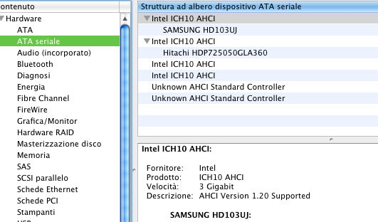

4. LAN0 aggiunto a Device (P0P9) rinominato poi P0P9 in RP06 (Serve aver fatto anche il punto 3)
		Device (LAN0)
				Name (_ADR, Zero)
									Name (_SUN, 0x0B)
				OperationRegion (GPIO, SystemIO, 0x0800, 0x06)
				Field (GPIO, ByteAcc, NoLock, Preserve)
					GO01,   8,
					GO02,   8,
					GO03,   8,
					GO04,   8,
					GO05,   8,
					GP9,	1
				Name (_PRW, Package (0x02)
					0x09,
					0x03
				Method (EWOL, 1, NotSerialized)
					If (LEqual (Arg0, One))
						Or (GP9, One, GP9)
					Else
						And (GP9, Zero, GP9)
					If (LEqual (Arg0, GP9))
						Return (Zero)
					Else
						Return (One)
					Store (Package (0x06)
						"built-in",
						Buffer (One)
							0x01
						"device_type",
						Buffer (0x09)
							"Ethernet"
						"name",
						Buffer (0x1D)
							"Attansic 1L Ethernet Gigabit"
					}, Local0)
				Return (Local0)
Inserirlo prima della chiusura, per far riconoscere la scheda di rete (AttansiL1) come interna.

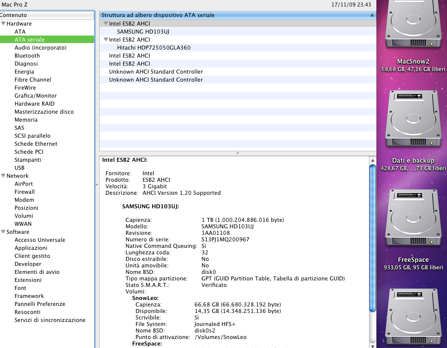

5. Sostituito SBRG con LPCB e aggiunto ID mac corretto alla fine del Device (LPCB) (Serve aver fatto anche il punto 3) *Per evitare aumenti di temperaure usare voodoopowermini.kext in S/L/E o ssdt table in dsdt (più avanti nel post o in produzione)
				Store (Package (0x02)
						"device-id",
						Buffer (0x04)
							0x18, 0x3A, 0x00, 0x00		//*<--ID mac corretto
					}, Local0)
				Return (Local0)

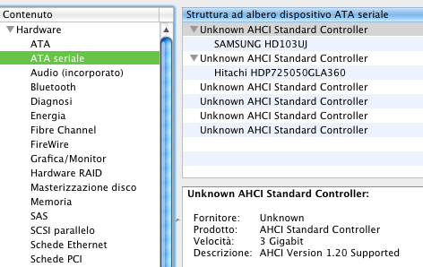

6. a. Sostituito ATA0 con SATA
b. Aggiunto alla fine del Device (SATA) (Serve aver fatto anche il punto 3)
Device (SATA)
			Name (_ADR, 0x001F0002)
			....bla bla
			 Method (_DSM, 4, NotSerialized)		  //<--questo alla fine del device
						"device-id",
						Buffer (0x04)
							0x81, 0x26, 0x00, 0x00
					}, Local0)
			Return (Local0)
			}											   //<--fino a qui

Ripartito, quel codice è quello del ICH10 e infatti meli vede ICH10, però arancio ora provo con 81 26 e dovrebbero diventare ESB2 altrimenti ho un'altro 58 34 segnato ma non so da dove venga...
ecco cosa vedo:
Mi son dimenticato di dire che ho tolto completamente il Device (SAT1) perchè non veniva visualizzato in Ioreg e poi non ho nessun ID da iniettargli
Ora cambio il SATA in ESB2 e vedo se mi tornan le icone giuste, a tra 2 minuti (si adesso avvia e spene più in fretta)...
Niente da fare le icone sono ancora arancio e con 0x26, 0x81 ottengo Unknown AHCI..:
torno a ICH10 che melo riconosceva. Sistemate le icone arancio passo alla firewire...
81-26! 81-26! 81-26!
Fino a dove hai cancellato il device SAT1?
Device (SAT1) <--da qui
pappardella
} <--a qui
Device (P0P5)
ma considera che la pappardella son tantissime righe (e ringraziamo la precisione a ste ore :D )
EDIT: Sistemato 0x81, 0x26 mo riparto .
EDIT EDIT:
non serve dire altro se non:
bella lì smith@@!
ESB2 aggiudicata! :D
