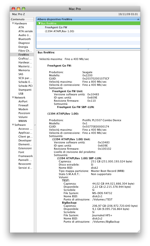

scrax Posted November 19, 2009 Author Share Posted November 19, 2009 allora sembrerebbe che a 32bit vada meglio però se li attacco in catena ho sempre problemi... Per ora il risultato è che se attacco un HD da 3'5 firewire funziona, viene montato e smontato normalmente ma comunque da un'errore quando lo connetto: IOFireWireController unresponsive IRM at node 1, forcing root to node 0 Da attaccato se gli collego in cascata un'altro HD autoalimentato non succede nulla nonostante appaia in System Profiler: Se li connetto già accesi e collegati in cascata parte solo il primo e dopo un po viene espulso con errore tipo periferica scollegata male e diventa sconosciuto in Sys prof mentre il secondo rimane riconosciuto ma non viene montato Accendere il primo già da connesso con il secondo anche collegato parte il primo e il secondo è riconosciuto in Sys prof e basta come al primo es. CONTINUA LA SERIE DI ERRORI DI LETTURA: Nov 19 03:08:15 Mac-Pro-Z kernel[0]: disk2s1: I/O error. Nov 19 03:08:15 Mac-Pro-Z kernel[0]: t. Nov 19 03:08:15 Mac-Pro-Z kernel[0]: disk2s1: media is not present. Nov 19 03:08:15 Mac-Pro-Z kernel[0]: .apple.system.fs] [DevNode /dev/disk2s1] [MountPt /Volumes/TEST] [FSLogMsgID 1435657806] [FSLogMsgOrder Last] Nov 19 03:08:15 Mac-Pro-Z kernel[0]: disk2s1: media is not present. Nov 19 03:08:15: --- last message repeated 3 times --- Nov 19 03:08:15 Mac-Pro-Z kernel[0]: jnl: disk2s2: close: journal 0xbc5db10, is invalid. ab IO] [ErrNo 6] [IOType Read] [PBlkNum 32] [LBlkNum 0] [FSLogMsgID 998164866] [FSLogMsgOrder First] Nov 19 03:08:15 Mac-Pro-Z kernel[0]: disk2s1: media is not present. Nov 19 03:08:15: --- last message repeated 3 times --- Nov 19 03:08:15 Mac-Pro-Z kernel[0]: [FSLogMsgOrder Last] Nov 19 03:08:15 Mac-Pro-Z kernel[0]: disk2s1: media is not presgID 1230435632] [FSLogMsgOrder First] Nov 19 03:08:15 Mac-Pro-Z kernel[0]: disk2s1: media is not present. Nov 19 03:08:15 Mac-Pro-Z kernel[0]: Nov 19 03:08:15 Mac-Pro-Z kernel[0]: disk2s1: media is not present. Nov 19 03:08:15 Mac-Pro-Z kernel[0]: Nov 19 03:08:15 Mac-Pro-Z kernel[0]: disk2s1: media is not present. Nov 19 03:08:15 Mac-Pro-Z kernel[0]: BlkNum 0] [FSLogMsgID 1632976408] [FSLogMsgOrder First] Nov 19 03:08:15 Mac-Pro-Z kernel[0]: disk2s1: media is not present. Nov 19 03:10:58: --- last message repeated 2 times --- Nov 19 03:10:58 Mac-Pro-Z kernel[0]: IOFireWireController unresponsive IRM at node 1, forcing root to node 0 Mac Book Pro in modalità disco va sempre perfetto come senza dsdt patch, più veloce di tutti a montare, smontare leggere ecc.. Se collego a catena Hd portatile il secondo HD viene visto ma non montato. Errore che mi esce in system.log ogni volta che stacco l'hd non riconosciuto: ICANotifications framework timed out waiting for a FireWire device with GUID 'XXXXXXXXXXXXXXXXXXX' to become ready! sul forum apple consiglian di spegnere il computer e scollegarlo da tutto per 5 min, per resettare il chip. ora provo anche questa.... EDIT: ATTENZIONE con EvoReboot e/o HopenHaltRestalt non mi andava lo stop, togliendoli mi funziona lo stop e l'hd in questione viene visualizzato dopo il rientro dallo stop (che adesso funziona perfettamente mentre col DSDT della P5K Pro usciva subito dallo stato di stop). Dopo il rientro tutto funziona a meraviglia… mi vede tutti gli HD firewire collegati senza problemi se li scollego e li ricollego li monta subito… ahc ho parlato troppo presto… dopo un po il principale cade se messi in catena e collegati assieme mentre il secondo non monta se il primo era già collegato e montato. Uno stop&go e tutto si riprende. Purtroppo mi salta la porta usb della tastiera e del mouse al rientro e devo ricollegarla per riuscire a riattivarla. Dopo lo stop gli Hd sembrano stabili, anche se entrambi collegati a cascata. Link to comment https://www.insanelymac.com/forum/topic/198033-p5k-dsdt-collection-patch-con-evodsdtse/page/3/#findComment-1335374 Share on other sites More sharing options...

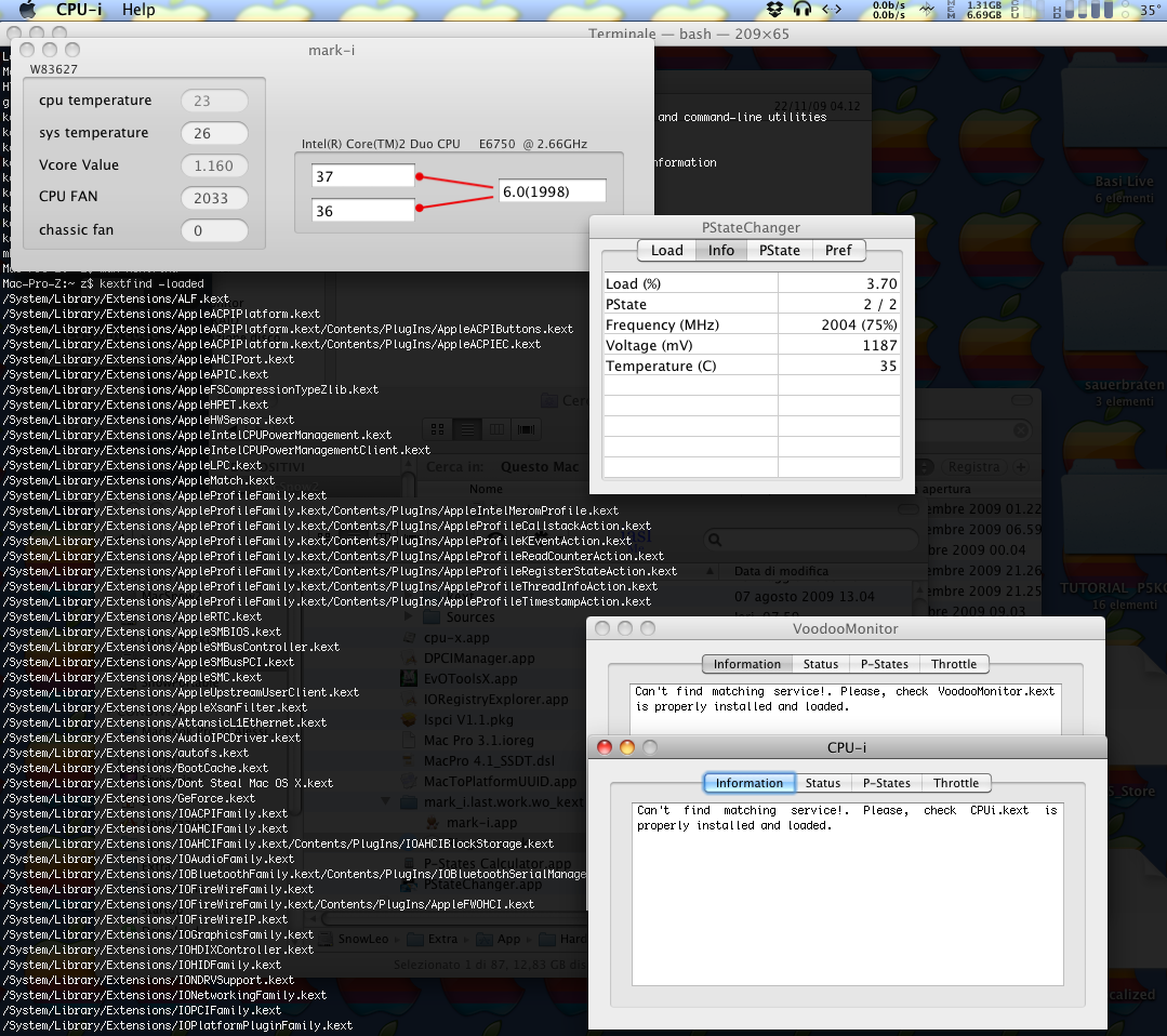

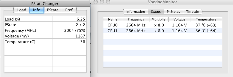

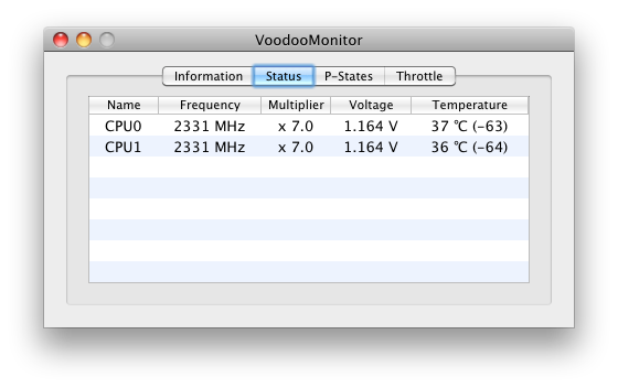

Smith@@™ Posted November 19, 2009 Share Posted November 19, 2009 Comunque è confermato anche per me senza NullCPUPower ho circa 55° in iddle, con PStateChange oscilla tra i 40° e i 43° una bella differenza a lungo andare. Perfetto, questa tua conferma alla mia nota mi interessa tantissimo Link to comment https://www.insanelymac.com/forum/topic/198033-p5k-dsdt-collection-patch-con-evodsdtse/page/3/#findComment-1335706 Share on other sites More sharing options...

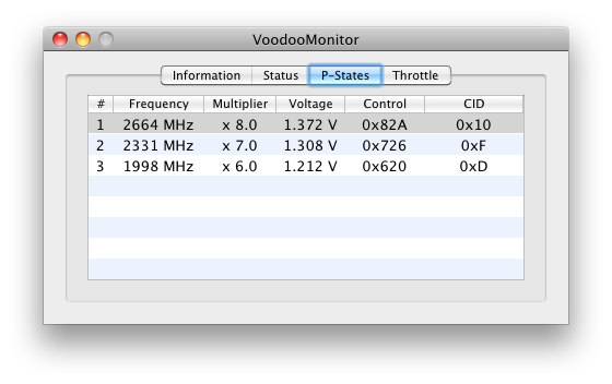

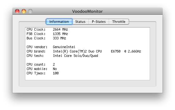

Smith@@™ Posted November 20, 2009 Share Posted November 20, 2009 Ciao scrax puoi usare voodoomonitor per vedere i tuoi pstate e controllare il funzionamento effettivo dello speedstep, usa anche cpu-x, combinati ti daranno l'idea giusta.. Il codice che hai usato e' ok, andava anche a me MA CON FREQUENZE A DEFAULT, se imposto lo speedstep da dsdt e cambio le frequenze nel bios ottengo 2 cose: kernel panic e kernel panic; io sono e rimarro' in oc, non posso lasciare questo per lo speedstep natio, sarebbe inutile e controproducente. Ora ho tolto il voodoopstate e ho messo su il nuovo voodoopowermini per snowleo, non necessita del "changer" per passare da uno stato all'altro e va da dio, consuma (ovvio) meno cpu e sfrutta in pieno i "salti" da uno stato all'altro. Il precedente voodoopstate era sostanzialmente piu' lento.. Per quanto riguarda la firewire non riesco a capire il perche' a cascata non andrebbero, voglio dire che differenza sostanziale c'e'? Fammi sapere Ciao Link to comment https://www.insanelymac.com/forum/topic/198033-p5k-dsdt-collection-patch-con-evodsdtse/page/3/#findComment-1337249 Share on other sites More sharing options...
scrax Posted November 21, 2009 Author Share Posted November 21, 2009 Io come frequenze sono infatti a Default, volevo provare qualche oc ma non so se fidarmi della ventolina originale, tu che dici? Intanto vedo di trovarmi il nuovo voodoopowermini allora. CPu-x ce l'ho ma a parte dirmi le caratteristiche della CPU non fa altro o no? Dici che mi serve per il numero degli step? Lascio questo link che mi rileggerò anch'io con calme, a prima vista sembra interessante anche se per linux http://www.ztex.de/misc/c2ctl.e.html Per la firewire non capisco neanche io perché non vada, farò delle prove per vedere se è la periferica che ha problemi su un'altro 10.6.2 originale, ma mi sembra che non mi sia mai successo prima. Nelle ultime prove, sembra andare meglio, ora faccio un' installazione da zero e vedo su quella come si comporta. Link to comment https://www.insanelymac.com/forum/topic/198033-p5k-dsdt-collection-patch-con-evodsdtse/page/3/#findComment-1337391 Share on other sites More sharing options...
kpkp Posted November 21, 2009 Share Posted November 21, 2009 Intanto vedo di trovarmi il nuovo voodoopowermini allora. CPu-x ce l'ho ma a parte dirmi le caratteristiche della CPU non fa altro o no? Dici che mi serve per il numero degli step? Il CPU-X ti fa vedere i MHz e il multiplier, cosi vedi se il speedstep va o no Concordo che il kext VoodooPower e molto più funzionale, visto che ti premete di fare l'overclock... Link to comment https://www.insanelymac.com/forum/topic/198033-p5k-dsdt-collection-patch-con-evodsdtse/page/3/#findComment-1337477 Share on other sites More sharing options...

Smith@@™ Posted November 22, 2009 Share Posted November 22, 2009 Se sbirci su cpu-x e il valore della frequenza e' costantemente il piu' alto psate allora lo speedstep non sta lavorando; se sbirci voodoomonitor e il valore "attuale" e' il pstate piu' basso ma con il voltaggio piu' alto allora lo speedstep non sta lavorando; voodoomonitor non c'entra col "cambio" delle temperature, serve soltanto a misurarle, che tu lo carichi o no, le temperature sempre quelle sono Per testare e stressare la cpu puoi usare CPUTest (googla!) e vedrai se mantiene... Se puoi fare un ulteriore test per confronto, prova una pci lan (realtek, possibilmente) quelle dal costo di circa 8 euro in ogni slot pci e sappimi dire se oltre a venir riconosciuta, bla bla.. AVVIENE IL PASSAGGIO DI DATI DALLA WAN Grazie Ti conviene eliminare voodoopstate e pstatechanger e usare il nuovo voodoopowermini, se non riesce a girare lo speedstep natio, funziona perfettamente, meno carico alla cpu e niente app per il passaggio fra i pstate pstatechanger funziona solo in coppia con voodoopstate, da solo non serve ad una cippalippa e se da "solo" funziona, significa che non e' da solo, c'e' ancora il suo kext Notte... Senza nullcpu riesci ora a mantenere temperature decenti?? Link to comment https://www.insanelymac.com/forum/topic/198033-p5k-dsdt-collection-patch-con-evodsdtse/page/3/#findComment-1338315 Share on other sites More sharing options...
scrax Posted November 22, 2009 Author Share Posted November 22, 2009 Finora son sempre senza NullCPU a temperature attorno ai 40° anzichè 48° Ho i pstate nel DSDT ma appunto c'è sta cosa che mi carica i kext che non ho, quindi devo ripulire cache e storie varie a fondo per verificare (mi ha dato un kernel panik con SleepEnabler che non ho mai avuto???) La pci realtek l'avevo provata, ne ho un paio qui ma non mi pareva funzionare, però la riprovo anche perchè se va la uso al posto dell'attansic che da problemi al rientro dallo stop. CPu-x mi da 2004 ma con CPUTest non cambia, ho provato a far partire PStatechanger e ha iniziato ad aumentare, quindi mi sta caricando ancora il suo .kext Ora mi è tutto chiaro. Vediamo di far pulizia. EDIT: Dopo aver ripulito le cache e ricontrollato i vari .kext son riuscito a ripartire senza pState e compagnia bella. CPU-x Segna 2704 Mhz a 8 di moltiplicatore 333Mhz BusSpeed. appena carico voodoopowermini incomincia a funzionare tutto.Sia con che senza voodoopowermini (cioè a 2003Mhz o a 2704Mhz) la temperatura è rimasta attorno ai 40° con voodoopowermini è forse 2-3 gradi più bassa. A questo punto penso che le modifiche al DSDT per il P-state non funzionano, e credo che le toglierò voodoomini è molto più comodo e lascia il dsdt valido per tutte le schede madri di quel tipo Kext in /E/E: fakesmc.kext JMicronATA.kext PlatformUUID.kext In S/L/E: VoodooHDA.kext AttansicL1Ethernet.kext Unica nota non mi carica più l' EFI string della scheda video ho dovuto aggiungerla al dsdt. EDIT II: Realtek attaccata! Riconosciuta subito dopo il login, DHCP senza problemi e poi mi son collegato al portatile e ho provato a scaricare un po di file, è molto lenta rispetto all' Attansic ma è 10/100 MB (RTL8139B il chip). Ora sono connesso con la realtek e funziona senza problemi anche dopo lo stop, credo che la terrò al posto del Attansic, magari ne cercherò una più veloce se non risolvo i problemi di riavvio da stop. EDIT III: Ho notato quest'errore in kernel.log: Nov 22 07:43:54 Mac-Pro-Z kernel[0]: { 6bc 2d4e3838} RTL8139::receiverInterrupt - Rx restart Nov 22 07:43:55 Mac-Pro-Z kernel[0]: { 6bc 2d4f3838} RTL8139::receiverInterrupt - error detected continua a ripetrsi 4-5 volte al secondo.... Link to comment https://www.insanelymac.com/forum/topic/198033-p5k-dsdt-collection-patch-con-evodsdtse/page/3/#findComment-1338329 Share on other sites More sharing options...
