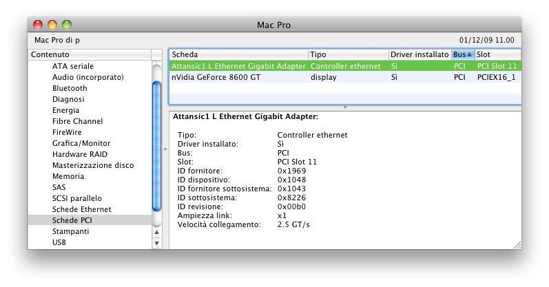

Ciao scrax, direi che ora gira tutto alla perfezione, 2 appunti:
nel codice in prima pagina dovresti, in quello della scheda video riportare "su" l'indirizzo del p0p2 in quanto e' il suo e dovrebbe essere proprio un paio di righe piu' giu', ma prima dell'aggiunta..
ultima cosa, per le lan ho utilizzato un codice che all'inizio e' leggermente diverso (piu' corto semplicemente), la differenza e' che con questo le lan vengono visualizzate anche in schede pci (tutte su slot pci11), ma funzionano PERFETTAMENTE ENTRAMBI.
Esempio delle prime 2:

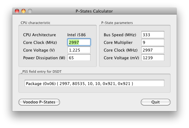

Per i PState io ho usato semplicemente P-State Calculator all'inizio avevo dei dubbi anch'io poi leggendo le specifiche per linux e i vari codici postati per osx ho sostituito l'ultimo valore con i numeri dei pstate.
Es:
Scope (_PR) // Processor scope (namespace).
       Processor (CPU1, 0x01, 0x00000810, 0x06)
           Name (_PSS, Package (0x03)
               // This needs to match your CPU (use the P-State Calculator for it)
               Package (0x06) { 1998, 51568, 10, 10, 0x616, 0x616 },
               Package (0x06) { 2331, 63571, 10, 10, 0x71A, 0x71A },
               Package (0x06) { 2664, 76548, 10, 10, 0x81D, 0x81D }

In pratica in P-state Calculator controllando che i valori siano quelli della mia cpu, cambio solo i p-moltiplicatori per i 3 p-state supportati (so che sono solo tre avendolo visto con voodoomonitor o cpu-i)
Per la mia CPU ho funzionanti i moltiplicatori 6 7 e 8 quindi p-state per ugnuno mi da questi valori:
Con 6:
Con 7:
Con 8:
che poi copio nel dsdt (occhio alle virgole in fondo a tutti tranne l'ultimo)
sopra in Name (_PSS, Package (0x03) il valore finale è il numero di p-state impostati x es. con 10 p-state è 0x0A
Finito. Per quanto mi sembra di aver capito non funzionano più p-state se non quelli di default

Ora sto usando il secondo, con gli opportuni valori per mio procio e piastra.. :(
Ciao

Con voodoomonitor e pstatecalculator si va molto lontani, l'importante e' che usi i valori A DEFAULT, mai quelli che hai in oc, semplicemente se ne frega, nel senso che se anche fai overclock sempre quelli a default devi inserire nel codice :)

Risolto il problema dell' identificazione di ogni scheda sullo slot pci11.
Il valore da editare e' in rosso, B in esa infatti sta per 11 in decimale:
Esempio:
Device (LAN0)
                   Name (_ADR, Zero)
                   Name (_SUN, 0x[color="#FF0000"]0B[/color])
                   Name (_PRW, Package (0x02)
                       0x09,
                       0x03
                       Store (Package (0x06)
                               "built-in",
                               Buffer (One)
                                   0x01
                               "device_type",
                               Buffer (0x14)
                                   "Controller Ethernet"
                               "name",
                               Buffer (0x3B)
                                   "Marvell Yukon Gigabit Adapter 88E8056 Singleport Copper SA"
                           }, Local0)
                       Return (Local0)
Ve la potete giocare quindi un po' a piacimento, nel mio caso i primi 2 valori fanno riferimento allo slot PCI_1 e al PCI_2, il terzo, quarto e sesto ai 3 slot PCIEXpress16x, il quinto e il settimo ai PCI Slot 5 e 7, i rimanenti potete usarli come questi ultimi a vostro piacimento. Se non volete nulla nella tab slot eliminate semplicemente la riga:
Name (_SUN, 0x0B)
Ciao!

EDIT: Non ho più la realtek installata ma con l'Attansic Name (_SUN, 0x0B) mela visualizza come PCI11 in system profiler. Una cosa non mi è chiara, nel mio systemprofiler nella sezione PCI avevo solo la scheda grafica prima di questa modifica. Sul MBP ho solo una periferica non riconosciuta (mi mette i valori del device e Altro controller network) in PCI.
Come faccio a vedere gli slto PCI delle mie varie periferiche per farmele visualizzare correttamente in sys prof?

Scaricato P-states calculator 1.1
Mi da i valori identici alla foto postata al post #104
Scrax, spiegami cosa vuoi fare, perche' non ho capito ;)

Per i PCI, niente, volevo solo capire come vedo gli slot PCI reali in modo da assegnarli alle varie periferiche. Cioè adesso ho la Attansic in PCI 11 e la scheda video in PCIEX16.
questa cosa qui in somma non l'ho capita bene mi sa. Cioè tu come hai fatto a vedere quelle cose li che hai scritto?
mi sa che sto facendo confusione e basta...
Ho iniziato a dare dei valori dallo 01 a B (11 in esa) e ho visto cio' che compariva nel tab slot: 01 e 02 corrispondono ai due slot PCI (quelli dove la deluxe monta le 2 marvell integrate) interni visti come: PCI_1 e PCI_2;
i valori 3, 4 e 6 corrispondono ai 3 slot PCIExpress (la 8800 e' montata appunto sull' 1) visti come: PCIEX16_1, PCIEX16_2, PCIEX16_3, i valori 5, 7 e seguenti sono visti come slot "esterni", quelli che utilizziamo a nostro piacimento, visti come: PCI Slot 5, PCI Slot 7, etc etc..

A questo punto P-State calculator come funziona?
Andava bene che mi desse quei valori?
