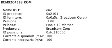

Mr AdO Posted September 20, 2009 Share Posted September 20, 2009 Buon pomeriggio e buona domenica a tutti voi, Ieri sera dovevo inviare un immagine al cellulare della mia ragazza tramite bluetooth ma non ho ottenuto il risultato sperato in quanto il dongle usb non è possibile utilizzarlo. Esso viene riconosciuto in System Profiler sotto la voce USB, ma quando ad esempio da Preferenze di Sistema clicco sulla voce bluetooth , continua a caricare non dando alcuna risposta . Nel momento in cui tolgo il dongle si 'sblocca'. Su leopard ha sempre funzionato infatti questo mi ha spinto a fare delle prove, ovvero ho provato a sostituire i kext IOBluetoothFamily e IOBluetoothHIDDriever di Leopard su SnowLeopard, tramite kextHelper. Riavviato ma il risultato non cambia. In qualche modo sono riuscito ad accedere al menu bluetooth su Preferenze di Sistema e provare a fare una scansione ma non rileva nessuna periferica, ne tantomeno il cellulare rileva il pc con bluetooth. Cos'altro posso provare? Su quali altri kext posso andare ad agire? Per il momento posso pure provare quelli di leopard sebbene a 32 bit perchè sto utilizzando Snow a 32 bit, quindi non è un problema. Ringrazio già tutti coloro che presteranno attenzione al mio topic e che mi risponderanno. Link to comment https://www.insanelymac.com/forum/topic/187789-aiuto-bluetooth-su-snow-leopard/ Share on other sites More sharing options...

Giorgio_multi Posted November 12, 2009 Share Posted November 12, 2009 Il mio in snow che ha chip BCM92035DGROM funziona perfettamente con i kexts originali. Giorgio Link to comment https://www.insanelymac.com/forum/topic/187789-aiuto-bluetooth-su-snow-leopard/#findComment-1328718 Share on other sites More sharing options...

Giorgio_multi Posted November 12, 2009 Share Posted November 12, 2009 Meno male , vedo che non sono l'unico ad avere questi problemi visto che il mio topic sembrava essersi perso! Qualcuno di voi ha fatto altre prove, ottenendo qualche risultato? Dico una stupidagine: hai provato a cambiare porta USB (ad es da una porta del controller 1 ad una del controller 2)? Giorgio Link to comment https://www.insanelymac.com/forum/topic/187789-aiuto-bluetooth-su-snow-leopard/#findComment-1328936 Share on other sites More sharing options...
gatsu_1981 Posted November 13, 2009 Share Posted November 13, 2009 Io si, non cambia nulla. Credo che dipenda dal produttore, nei Mac generalmente è presente quello Broadcom (da 8 mbit di flash e con servizi sia HID che HCD, di solito sono quelli presenti sui portatili e sui Mac reali), mentre pare che le incompatibilità si manifestino con quelli CSR (i più comuni ed economici). Ho letto altrove che dovrebbe dipendere dall'SMC, nei mac reali si verifica un problema simile risolvibile "resettando" l'SMC. Noi l'SMC ce l'abbiamo in un kext Link to comment https://www.insanelymac.com/forum/topic/187789-aiuto-bluetooth-su-snow-leopard/#findComment-1329508 Share on other sites More sharing options...
