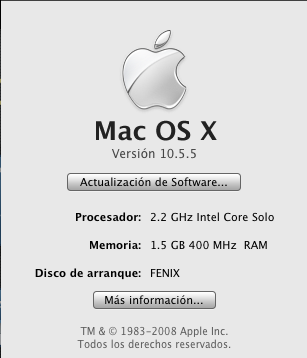

palmer_eldrich Posted March 12, 2009 Share Posted March 12, 2009 <br />hola a todos soy nuevo en el foro y gracias a este y a mac_cute he aprendido muchas cosas de este grandioso sistema operativo. mac_cute yo te envie un mensaje privado hace tiempo para que me ayudaras a actualizar kaliway 10.5.2 a 10.5.5 me diste las indicaciones para hacerlo y un link para bajar la actualizacion 10.5.5 preparada por ti lo hice segun tu me dijiste y 0 problema, ahora estaba intentando actualizar a 10.5.6 y no lo lograba. instalaba y una vez me pedia reiniciar yo intentaba instalar nuevamente el kernel voodoo y las extensiones recomendadas y el sistema no me dejaba no respondia. lo que hice fue lo siguiente:<br /><br />1- baje la actualizacion 10.5.6 delta que pesa como unos 378 megas del sitio de apple<br />2- abri el instalador de voodoo y lo dejo en el escritorio<br />3- instalo la actualizacion, despues de instalada, instalo el kernel voodoo y 0 atao<br />4- tambien instalo las extensiones sugeridas con el kexthelper (que tambien lo dejo abierto antes de instalar la 10.5.6) y 0 problema.<br />5- reinicio y vueve a reiniciar que creo que es normal se reinicia nuevamente y voila actualizado a 10.5.6.<br /><br />y eso fue lo que a mi me resulto.<br /><br />saludos a todos y gracias.<br /><br /><br /><br /> Gracias por las indicaciones. Una cosa: cuando acabas de instalar la actualización 10.5.6, ¿te hace la instalación del vodoo kernel sin problemas? Lo digo porque a mí se me cortaba. Otra cosa: ¿te funciona la reinstalación de los kext? A mí tampoco me funciona, una vez acabado el update a 10.5.6 es como si el sistema se volviera inconsistente e impidiera realizar muchas operationes rutinarias, con lo que no consigo reinstalar el kernel ni recuperar las extensiones necesarias. Si tienes alguna solucion, será bienvenida. Grcias por el aporte! Link to comment Share on other sites More sharing options...

palmer_eldrich Posted March 13, 2009 Share Posted March 13, 2009 amigo palmer_eldrich antes de actualizar ejecuto el instalador de voodoo y lo dejo abierto en el escritorio asi como el kext helper tambien abierto. despues ejecuto la instalacion delta del 10.5.6 una vez finalizada esta "no reinicio" sino que instalo el kernel voodoo el cual tambien me pide reiniciar pero no lo hago, entonces instalo las kext sugeridas una a uno y funciona pr lo menos a mi meresulto y entonces ahi reinicio el sistema.otra cosa un amigo hizo el mismo procedimiento que yo pero no nstalo las kext despues del reinicio el sistemo entro pero este funcionaba como lente entonces el ahi innstalo las siguientes extensiones: system.kext de 10.5.5 appleacpiplatform.kext de 10.5.5 e instalo el applesmbiosefi-28 que esta por ahi en el foro volvio a reiniciar y todo funciono con normalidad. bueno esa es mi experiencia con todo esto, ah yo use kalyway 10.5.2 para intel-amd. mi hardware es el siguiente: procesador athlon64 3500+ am2 memoria 2x1024 mb ddr2 supertalent disco duro seagate 40 gb ata100 7200 regrabador dvd lg placa madre dfi infinity nf ultra m2 nforce 4 ultra video asus silent 8500 gt 256 mb wifi atheros 5005g tarjeta sonido creative pci 128 (sigmatel) tarjeta red nvidia nforce 10/100/1000 espero que en algo te ayude. saludos. Gracias por la explicación. Ayer lo volví a intentar y volví a fallar. Dejé abierto el pkg igual que tu i las extensiones a punto para ser restauradas. El problema es que una vez acaba de instalar el 10.5.6 no me deja instalar el voodoo kernel 9.5, simplemente, se queda clavado. Así que no puedo volver a la versión anterior del kernel que tenía. Tampoco puedo arrancar una terminal, ni arrancar programas adicionales. Sólo puedo hacer una cosa, reiniciar. Y, lógicamente, lo hago. Carga el sistema de forma normal hasta que llega a una aplicación que se llama LoginWindow.app, que se queda parado y de ahí no pasa. Ya ocurrió exactamente igual en todas las pruebas anteriores. Quizá Mac_Cute tenga más experiencia en lo que me puede pasar. Lo cierto es que vuelvo a iniciar con -s, monto el sistema de archivos y edito con el vi el com.apple.Boot.plist i aparece el kernel voodoo para iniciar desde él. És decir, que quizá no sea problema de kernel. Arranco con Windows y compruebo que en la raíz del sistema existe el match_kernel.voodoo pero también una copia con la extensión .original y un tercer kernel vanila que es el que acaba de instalar el 10.5.6. Resultado, como digo, se queda clavado en Login.Window.app y no pasa de ahí (exactamente igual que en las 17 veces anteriores que lo he intentado). He llegado a pensar si puede ser algo de la gráfica, que no pinte bien las X (tengo una vieja nvidia 5500, que funciona perfecto con el 10.5.5 con los drivers unficados de nvidia). No sé ya qué hacer, porque, como digo, no da kernel panic, sinó que carga con normalidad hasta que llega a esa aplicación y ahí se queda. Gracias por haber leído hasta aquí y si ya alguien me da una solución, entonces ya salgaré de contento y pondré velas en el santuario Steve Jobs... Saludos Link to comment Share on other sites More sharing options...
mac_cute Posted March 14, 2009 Share Posted March 14, 2009 Gracias por la explicación. Ayer lo volví a intentar y volví a fallar. Dejé abierto el pkg igual que tu i las extensiones a punto para ser restauradas. El problema es que una vez acaba de instalar el 10.5.6 no me deja instalar el voodoo kernel 9.5, simplemente, se queda clavado. Así que no puedo volver a la versión anterior del kernel que tenía. Tampoco puedo arrancar una terminal, ni arrancar programas adicionales. Sólo puedo hacer una cosa, reiniciar. Y, lógicamente, lo hago. Carga el sistema de forma normal hasta que llega a una aplicación que se llama LoginWindow.app, que se queda parado y de ahí no pasa. Ya ocurrió exactamente igual en todas las pruebas anteriores. Quizá Mac_Cute tenga más experiencia en lo que me puede pasar. Lo cierto es que vuelvo a iniciar con -s, monto el sistema de archivos y edito con el vi el com.apple.Boot.plist i aparece el kernel voodoo para iniciar desde él. És decir, que quizá no sea problema de kernel. Arranco con Windows y compruebo que en la raíz del sistema existe el match_kernel.voodoo pero también una copia con la extensión .original y un tercer kernel vanila que es el que acaba de instalar el 10.5.6. Resultado, como digo, se queda clavado en Login.Window.app y no pasa de ahí (exactamente igual que en las 17 veces anteriores que lo he intentado). He llegado a pensar si puede ser algo de la gráfica, que no pinte bien las X (tengo una vieja nvidia 5500, que funciona perfecto con el 10.5.5 con los drivers unficados de nvidia). No sé ya qué hacer, porque, como digo, no da kernel panic, sinó que carga con normalidad hasta que llega a esa aplicación y ahí se queda. Gracias por haber leído hasta aquí y si ya alguien me da una solución, entonces ya salgaré de contento y pondré velas en el santuario Steve Jobs... Saludos Voy a aclarar algo:si en 10.5.5 tienes el kernel voodoo release "bien instalado",ya no tienes porqué reinstalarlo (el no se sobreescribirá por el vanilla y la clave para iniciar desde él seguirá allí en la plist).Lo que tendrías que reinstalar son las extensiones recomendadas para su uso.Escribes que se queda en la loginwindows,pero tengo una duda si efectivamente es ese el error...¿Podrías colocar que hardware tienes?. Link to comment Share on other sites More sharing options...
palmer_eldrich Posted March 14, 2009 Share Posted March 14, 2009 Voy a aclarar algo:si en 10.5.5 tienes el kernel voodoo release "bien instalado",ya no tienes porqué reinstalarlo (el no se sobreescribirá por el vanilla y la clave para iniciar desde él seguirá allí en la plist).Lo que tendrías que reinstalar son las extensiones recomendadas para su uso.Escribes que se queda en la loginwindows,pero tengo una duda si efectivamente es ese el error...¿Podrías colocar que hardware tienes?. Ahi va mi hard. Te lo pongo en imágenes, para no equivocarme en nada. Y mi uname -a: Darwin macpro31.local 9.5.0 Darwin Kernel Version 9.5.0: Sat Dec 6 19:39:54 IST 2008; Voodoo; Release 1.0 :xnu-1228.7.58/BUILD/obj/RELEASE_I386 i386 Gracias! Link to comment Share on other sites More sharing options...

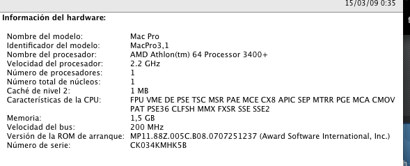

mac_cute Posted March 15, 2009 Share Posted March 15, 2009 @palmer_eldrich Esa es la info que te arroja el System Profiler y,la verdad no es a la que me refería.Lo que deseo es que coloques tu placa base con todos sus detalles @MacBarto Revisa tu inbox.El combo sólo te llevará desde 10.5.2 hasta 10.5.5,Para llevarlo a 10.5.6 sólo sigues las indicaciones que he dado varias veces y lo que necesitas para ello. Link to comment Share on other sites More sharing options...

palmer_eldrich Posted March 16, 2009 Share Posted March 16, 2009 <br />@palmer_eldrich<br />Esa es la info que te arroja el System Profiler y,la verdad no es a la que me refería.Lo que deseo es que coloques tu placa base con todos sus detalles<br />@MacBarto<br />Revisa tu inbox.El combo sólo te llevará desde 10.5.2 hasta 10.5.5,Para llevarlo a 10.5.6 sólo sigues las indicaciones que he dado varias veces y lo que necesitas para ello.<br /><br /><br /><br /> OK. Ahora no estoy en casa, pero mi placa base es una VIA K8T800 con el chipset VIA VT8237. Tengo 1,5 megas de ram en tres bancos, con una soundblaster audigy, una GeForce FX 5500 como targeta de vídeo. El resto de detalles creo que ya los tienes. Un saludo Link to comment Share on other sites More sharing options...

mac_cute Posted March 16, 2009 Share Posted March 16, 2009 OK. Ahora no estoy en casa, pero mi placa base es una VIA K8T800 con el chipset VIA VT8237. Tengo 1,5 megas de ram en tres bancos, con una soundblaster audigy, una GeForce FX 5500 como targeta de vídeo. El resto de detalles creo que ya los tienes. Un saludo Lo del video si no funciona es lo de menos: lo importante es por que no inicia.Echa un vistazo a lo que viene con el update 10.5.6 Si tu placa necesita la extension AppleVIAATA.kext y se encuentra dentro de los plug-ins de IOATAFamily.kext,después de actualizar está se sobreescribirá.Revisa tu sistema a ver si tienes AppleVIAATA.kext allí.Esa puede ser una causa del por qué tu sistema no inicia después de actualizar.Si efectivamente se encuentra allí,haz un respaldo y la vuelves a instalar después de actualizar y antes de reiniciar .Con eso me refiero a que se debe hacer respaldo de lo que necesite el hardware.Si no se hace esto con algunas actualizaciones,puede que lo que se tenía antes se pierda (y eso pasa mucho por desconocimiento).Ejemplo a montones,lo que sucede con las gráficas. me queda una duda, el DSDT no es para agregar información al sistema? que información se el esta agregando al sistema? imagino que si se le ingresa la incorrecta no iniciara. Es para corregir errores en las tablas,pero también para agregar si se es muy diestro y se sabe lo que se hace (si no sabes lo que haces puedes dejar tu PC inservible).Recuerda que OS X no entiende a las PC ni al BIOS.Y este parche para Chameleon lo que hace es "Enviar" parte de la información de las tablas DSDT al sistema.En este caso de actualización a 10.5.6,no hace falta optimizar las tablas,pero es bueno acostumbrarse desde ya a la idea de ponerlo en práctica para evitar males a futuro (tal vez próximos updates si lo necesiten). mac_cute alguna guia sobre DSDT, en el post de dicho tema se dirigen al IRC. Efectivamente.Gracias a la amabilidad de pere,están unas guías escritas por él en donde se explican como reparar algunes errores muy comunes presentes en las tablas.En el canal IRC las puedes encontrar,y el soporte siempre y cuando exista la disponibilidad de los presentes.Pero voy a aclararte que si tu aplicas el parche y durante el período de compilación no te aparece algún error,lo puedes aplicar sin tener que modificar nada en los archivos fuente. Link to comment Share on other sites More sharing options...
palmer_eldrich Posted March 18, 2009 Share Posted March 18, 2009 Lo del video si no funciona es lo de menos: lo importante es por que no inicia.Echa un vistazo a lo que viene con el update 10.5.6 Si tu placa necesita la extension AppleVIAATA.kext y se encuentra dentro de los plug-ins de IOATAFamily.kext,después de actualizar está se sobreescribirá.Revisa tu sistema a ver si tienes AppleVIAATA.kext allí.Esa puede ser una causa del por qué tu sistema no inicia después de actualizar.Si efectivamente se encuentra allí,haz un respaldo y la vuelves a instalar después de actualizar y antes de reiniciar .Con eso me refiero a que se debe hacer respaldo de lo que necesite el hardware.Si no se hace esto con algunas actualizaciones,puede que lo que se tenía antes se pierda (y eso pasa mucho por desconocimiento).Ejemplo a montones,lo que sucede con las gráficas. Es para corregir errores en las tablas,pero también para agregar si se es muy diestro y se sabe lo que se hace (si no sabes lo que haces puedes dejar tu PC inservible).Recuerda que OS X no entiende a las PC ni al BIOS.Y este parche para Chameleon lo que hace es "Enviar" parte de la información de las tablas DSDT al sistema.En este caso de actualización a 10.5.6,no hace falta optimizar las tablas,pero es bueno acostumbrarse desde ya a la idea de ponerlo en práctica para evitar males a futuro (tal vez próximos updates si lo necesiten). Efectivamente.Gracias a la amabilidad de pere,están unas guías escritas por él en donde se explican como reparar algunes errores muy comunes presentes en las tablas.En el canal IRC las puedes encontrar,y el soporte siempre y cuando exista la disponibilidad de los presentes.Pero voy a aclararte que si tu aplicas el parche y durante el período de compilación no te aparece algún error,lo puedes aplicar sin tener que modificar nada en los archivos fuente. Bueno, Mac_Cute. Otro fracaso. Esta vez, tras la instalación sin problemas reinstalé el kernel voodoo 9.5 y finalizó la instalación sin problemas. También pude reinstalar varias kext, como el system, el nvinject, el seatbelt... todo sin problemas. Entonces reinicié, primera carga, correcta hasta un punto en que se reinicia. Hasta ahí, todo normal. El segundo rinicio volvió a pararse en el mismo sitio. Parecía cargarlo todo sin problemas hasta un punto, supongo que le punto en que debe cargar el sistema gráfico, en que se paró. Adios. Hasta ahí llegó. Nada más pude hacer, sinó reiniciar a la brava, entrar en windows y restaurar el ghost que tenia del 10.5.5. Esa es la aventura equinocial de Palmer Eldrich. Fracasada, una vez más, pero aventura, al fin y al cabo. Un saludo Link to comment Share on other sites More sharing options...
