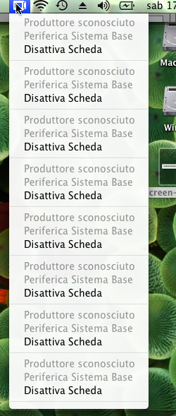

SkizZO Posted January 31, 2009 Share Posted January 31, 2009 Devo dire che la wireless mi sta funzionando "benissimo", in 8 riavvii, ha funzionato 6 volte (tralasciando un paio di kernel panics...) Mi chiedevo cosa fossero queste schede che conmpaiono nella barra superiore..... è il lettore di SD?? Link to comment Share on other sites More sharing options...

modesto93 Posted February 13, 2009 Share Posted February 13, 2009 Devo dire che la wireless mi sta funzionando "benissimo", in 8 riavvii, ha funzionato 6 volte (tralasciando un paio di kernel panics...) Mi chiedevo cosa fossero queste schede che conmpaiono nella barra superiore..... è il lettore di SD?? Ciao a tutti qualcuno a risolto il problema per la sd??? Grazie in anticipo per le risposte. Link to comment Share on other sites More sharing options...
modesto93 Posted February 14, 2009 Share Posted February 14, 2009 @phoenix530 Ciao sto provando varie kext per la sd ma senza risultato... Se hai qualche consiglio utile te ne sarei grato. Grazie e ciao a tutti. EDIT:Ho trovato i driver (gli ho postati) ma bisogna scrivere i "Vendor ID" e i "Device ID". Penso che siano uguali per tutti, a me sono: Vendor ID: 0x197b; Device ID: 0x2382; Subsystem Vendor ID: 0x1025; Subsystem ID: 0x015b. PS: Il "device ID" della sd sinistra varia da 0x2381 fino a 0x2384. Mentre per la sd destra i valori sono "Vendor ID: 0x197b; Device ID: 0x2382; Il Subsystem Vendor ID: 0x197b; Subsystem ID: 0x2382 PS2: Il "device ID" varia ugualmente da 0x2381 fino a 0x2384 ma questa volta cambia anche Subsystem ID che varia nella stessa maniera del DEVICE ID quindi da 0x2381 a 0x2384. Ricordo infine che sono quattro periferiche sconosciute per ogni card reader. Ringrazio colui che riuscirà in questa inpresa. Saluti^^ IOSDHCIBlockDevice.kext_beta2.tar.gz Link to comment Share on other sites More sharing options...
