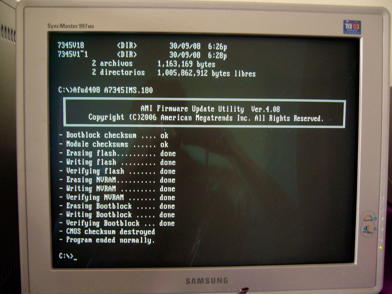

Derty Posted October 4, 2008 Author Share Posted October 4, 2008 macaco es joda man, si te va así bien, en los foros dice que se traba la placa cuando le pides cosas gordas (con la bios original), por eso mejor la actualización del bios, ademas hablaba de 10.5.2 donde les fue imposible instalar, sino para que kabyl iba a rehacer la bios??? aquí ha ocurrido que todos teniendo la asus P5W DH Deluxe, con el mismo bios y copiando la configuración no podían instalar.... cosas raras. es que creer lo que comentan los foreros....... tratamos de buscar la mejor opcion de respuesta a todo, ya sabes, y a veces debemos confiar, ya que no hemos podido pobrar esa placa... que se le va hacer, de doce post que leí 8 decían que imposible.... si crees que puedes perder la placa con la bios, indudablemente no lo hagas. Saludos. Link to comment https://www.insanelymac.com/forum/topic/127880-ideneb-1055-amd-e-intel/page/4/#findComment-917179 Share on other sites More sharing options...
MaCaCoLoCo Posted October 4, 2008 Share Posted October 4, 2008 Gente, ante todo quiero pedir disculpas, porque en ningún momento fue mi intención herir o hacer centir mal a alguien, con mi post anterior. Si escribo en este foro es porque ante todo los considero amigos y segundo si no nos ayudamos mutuamente no lo hará nadie. Derty, roisoft y Hecabe son la luz al final del tunel, yo no hace mas de 3 semanas que ando en esto. Lo que dicen es casi palabra santa para mi, pero tambien me gusta probar cosas y experimentar (como a casi todos). Nuevamente les pido disculpas por la mala redacción del post anterior, Derty por favor no tengo nada contra ti, al contrario eres el que más me has ayudado y por eso las gracias en todos mis post hacia ti!!!! Ahora vamos ahora a lo TECNICO Bueno, cambie la versión de la BIOS por la de kabyl (v1,8) Cambios aparentes... NINGUNO Instalación: Conf. BIOS (1.8 kaby) -MPS Table: 1.4 -IOAPIC: Enabled -ACPI: S3 -HPET: Enabled -EIST: Enabled -Execute Bit: Enabled -AHCI: Enabled -FireWire: Enabled Personalización: Audio: • ALC888 Chipset: • ICHx Fixed Kernel: • 9.5.0 Vanilla (Intel/SSE3) Network: - Ethernet • Intel100ProVE Fix: AppleSMBIOS-27-800 Video: -NVidia: • NVinject 0.2.1 256GB Applicazioni: • Adium • ASU • BetterZip • Colloquy • Firefox 3.0.1 • Kext Helper • Menu Meters • Onyx • OSx86 Tools • Pacifist • Temperature Monitor • Transmission • VLC • xBench Conclusiones: ANDA TODO COMO SIEMPRE Pero me sigue detectando 1 solo núcleo?... NOTA: he iniciado con cpus=2 y arranca pero en la info de mac me dice Core 2 Solo y me muestra 1 solo núcleo en la info del sistema. Una cosa mas cuando arranco con -v veo esto en la info que aparece "HTT: 1 core per pakage; 2 logical cpus per pakage" será que me los toma como una separación lógica en vez de física?!!!! => Edito: El modo reposo anda, pero 3seg. mas lento y cuando reinicio no se reinicia la PC cosa que si hacia con la v1.9 Original de MSI, sigo probando... <= Tengo FIREWIRE!!!! " Velocidad máxima: Hasta 400 Mb/s" Les comento que anda igual en las 2 instalaciones que hice y tengo ahora en este momento (HDD "macos" y "macos55") Hice unos Bench con el Xbench y me dieron los sig. resultados: (completo) macos: 165.67 (con • ACPI-Fix) macos55: 163.56 (sin • ACPI-Fix, como indico arriba) A los Bench los tengo disponibles si los quieren pidanlos que se los mando por mail!!! No me los deja subir Eso es lo que tengo por ahora. izernet Gracias por tu respuesta, que significa el -s, porque las pruebas de arriba las hice con cpus=2 solo?!!! Lo hice asi porque antes cuando no andaba la 10.5.2 iniciaba con cpus=1 y arrancaba. Saludos GRACIAS y espero comentarios. Link to comment https://www.insanelymac.com/forum/topic/127880-ideneb-1055-amd-e-intel/page/4/#findComment-917721 Share on other sites More sharing options...

roidm Posted October 4, 2008 Share Posted October 4, 2008 Te has fijado en el post que he puesto anteriormente con respecto a las opciones multithreading? y otra cosa cuando has updatado la bios has limpiado el DMI, cargando los valores por defecto y luego configurarlos de nuevo? Link to comment https://www.insanelymac.com/forum/topic/127880-ideneb-1055-amd-e-intel/page/4/#findComment-917883 Share on other sites More sharing options...

MaCaCoLoCo Posted October 5, 2008 Share Posted October 5, 2008 Te has fijado en el post que he puesto anteriormente con respecto a las opciones multithreading? y otra cosa cuando has updatado la bios has limpiado el DMI, cargando los valores por defecto y luego configurarlos de nuevo? JAJAJA... roisoft me tienes alquilado!!! Te juro que cuando le contesté a Derty no estaba tu post (contestarle a Derty me llevo casi 40min.) Gracias por responderme, y si ahora me permites te contesto tus dos post. 1- multithreading no existe en mi Motherboard ni nada que este oculto "Ctrl+F1" etc.. 2- Entro en el Setup: de la BIOS F6 "Default Values", reinicio actualizo la BIOS a la v1.8 de kabyl, reinicio coloco todos los valores a default con F6, apago la PC desconectandola de la corriente (por cualquier electrón loco que no quiso ir para el lado que tenía que ir), enciendo la PC configuro la BIOS e instalo "Leopard 10.5.5 cd iDeneb" Ahora viene lo interesante, mirando mis viejos apuntes de Linux y BSD (este último poco conocido para mi, y encima es la distro en la que está basada Leopard) encontré este comando que te da el HW que te detecta Darwin (el Kernel de Leopard, en mi caso la versión 9.5.0 Original). MacPro3:~ mipc$ sudo sysctl hw Password: [b]hw.ncpu: 2[/b] hw.byteorder: 1234 hw.memsize: 2147483648 [b]hw.activecpu: 2 hw.optional.x86_64: 1[/b] hw.optional.sse4_2: 0 hw.optional.sse4_1: 0 hw.optional.supplementalsse3: 1 hw.optional.sse3: 1 hw.optional.sse2: 1 hw.optional.sse: 1 hw.optional.mmx: 1 hw.optional.floatingpoint: 1 [b]hw.packages: 2[/b] hw.tbfrequency: 1000000000 [b]hw.l2cachesize: 4194304[/b] hw.l1dcachesize: 0 hw.l1icachesize: 0 [b]hw.cachelinesize: 64[/b] hw.cpufrequency_max: 2331000000 hw.cpufrequency_min: 2331000000 hw.cpufrequency: 2340000000 hw.busfrequency_max: 1332000000 hw.busfrequency_min: 1332000000 hw.busfrequency: 1332000000 hw.pagesize: 4096 hw.cachesize: 2147483648 0 0 0 0 0 0 0 0 0 hw.cacheconfig: 2 0 0 0 0 0 0 0 0 0 hw.cpufamily: 1114597871 [b]hw.cpu64bit_capable: 1[/b] hw.cpusubtype: 4 hw.cputype: 7 [b]hw.logicalcpu_max: 2 hw.logicalcpu: 2 hw.physicalcpu_max: 1 hw.physicalcpu: 1[/b] hw.cputhreadtype: 1 [b]hw.machine = i386[/b] hw.model = MacPro3,1 [b]hw.ncpu = 2[/b] hw.byteorder = 1234 hw.physmem = 2147483648 hw.usermem = 1987301376 hw.pagesize = 4096 hw.epoch = 0 hw.vectorunit = 1 [b]hw.busfrequency = 1332000000 hw.cpufrequency = 2331000000 hw.cachelinesize = 64[/b] hw.l1icachesize = 0 hw.l1dcachesize = 0 hw.l2settings = 1 [b]hw.l2cachesize = 4194304[/b] hw.tbfrequency = 1000000000 hw.memsize = 2147483648 [b]hw.availcpu = 2[/b] MacPro3:~ mipc$ Comento lo que está en negrita: hw.ncpu: 2 Número de CPU's hw.activecpu: 2 CPU's Activos hw.optional.x86_64: 1 Soporte 64bit hw.packages: 2 Esto aparece en el inicio de la PC cuando inicio con el DVD para instalar con -v (explico abajo) w.l2cachesize: 4194304 Cache L2 hw.cpu64bit_capable: 1 Es un CPU de 64bit hw.logicalcpu_max: 2; hw.logicalcpu: 2; hw.physicalcpu_max: 1; hw.physicalcpu: 1 (explico abajo) hw.machine = i386 Creo que es más que elocuante para aquellos que se preguntaban si Leopard era un OS nativo de 64bit o emulaba cuando lo necesita. hw.busfrequency = 1332000000 "FSB" Bus del Sistema hw.cpufrequency = 2331000000 Frecuencia del CPU hw.availcpu = 2 CPU's Disponibles NOTA: Chicos, por favor busquen gente que pueda confirmar o refutar lo que escribi arriba para seber si estoy en lo cierto o no, recuerden que mi conocimiento en BSD es muy primitivo. Les pido a ustedes porque ya tienen una banda en esto y yo solo 3 semanas. (no conozco mucha gente) Cuando inicio con el DVD de Leopard para instalar, me aparece la sig leyenda: Una vez instalado el OS no me aparece más! Conclusión: No será que el Chameleon me está truncando mi HW?!!!! O simplemente esta funcionado nada mas que la distro esta tocada y no me muestra lo real?!!! (fijence en las Cap's de post anteriores que iDeneb me dice que tengo un "Core 2 Solo"? Pasos a seguir: Voy a probar de instalar el 10.5.4 de JaS que no tiene EFI ni Chameleon a ver que pasa. Espero comentarios PD: Este pos me llevo casi 90min. (espero que aya servido de algo.) Saludos. Link to comment https://www.insanelymac.com/forum/topic/127880-ideneb-1055-amd-e-intel/page/4/#findComment-918252 Share on other sites More sharing options...

roidm Posted October 5, 2008 Share Posted October 5, 2008 Entra en la bios y deshabilita el "Set Limit CPUID" y prueba de nuevo, con esto activado da errores de identificacion de CPU Link to comment https://www.insanelymac.com/forum/topic/127880-ideneb-1055-amd-e-intel/page/4/#findComment-919006 Share on other sites More sharing options...

roidm Posted October 6, 2008 Share Posted October 6, 2008 En su configuración de la Bios, tenía activada el Limit CPUID, que solo debe activarse si utilizamos sistemas operativos más antiguos como Windows 95/98/Me que vieron luz antes de que los procesadores Pentium implementaran el Hyperthreading(HTT)... Si esta opción la tenemos activada con sisteas operativos modernos puede dar lugar a errores en la deteccion de los procesadores multicore y posiblemente es por eso que iDeneb funcionase, porque detecta el procesador como monocore. Link to comment https://www.insanelymac.com/forum/topic/127880-ideneb-1055-amd-e-intel/page/4/#findComment-919325 Share on other sites More sharing options...
MaCaCoLoCo Posted October 6, 2008 Share Posted October 6, 2008 Entra en la bios y deshabilita el "Set Limit CPUID" y prueba de nuevo, con esto activado da errores de identificacion de CPU Set Limit CPUID Disabled Tan simple como eso.... Ahora es Core 2 Duo Gracias roisoft por la data diste en el BLANCO. Ahora le hice un XBENCH y me da 5 puntos más que con un solo "Core", esto del Xbench SIRVE DE ALGO? A ti Derty que te puedo decir GRACIAS una vez más (ya deben ser más de mil). Después analizo lo de la BIOS porque yo estaba pensando en cambiar de nuevo a la 1.9 Original porque con la de 1.8 modificada no he notado nada de diferencia, al igual que con el Kernel Voodoo y el Vanilla. Bueno mañana pruebo el Voodoo con 2 Core's y después les cuento. Avisen si el Xbench sirve o no para tener de punto de comparación. Gracias como siempre. Link to comment https://www.insanelymac.com/forum/topic/127880-ideneb-1055-amd-e-intel/page/4/#findComment-919329 Share on other sites More sharing options...
