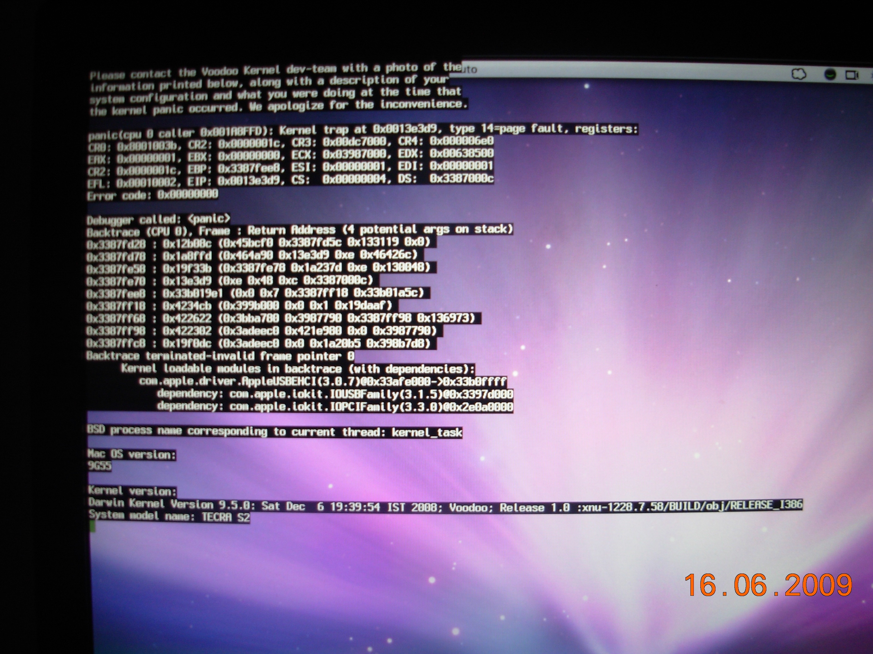

furio.mau Posted June 16, 2009 Share Posted June 16, 2009 Anche il mio notebook continua a spegnersi e ho già provato tutti i metodi descritti sopra. Oltretutto non funziona la tastiera interna né il touchpad (funziona solo la Apple Keyboard collegata). Con questo problema non riesco nemmeno a fare un backup con Time Machine (che oltretutto backuppa con una velocità lentissima fino a quando il notebook si spegne) su un Hard disk esterno WD Studio Edition II da 2 TB. Posto anche una foto del kernel panic che ogni tanto avviene. Grazie dell'aiuto che vogliate darmi. Link to comment https://www.insanelymac.com/forum/topic/110715-spegnimenti-improvvisi/#findComment-1179433 Share on other sites More sharing options...

Daveta Posted June 16, 2009 Share Posted June 16, 2009 Glory for x seal, hai letto di che forum si tratta prima di scrivere? Mcign, hai controllato la temperatura? la ventola gira? con mac dico. posta la temperatura, controllala con temperature monitor Link to comment https://www.insanelymac.com/forum/topic/110715-spegnimenti-improvvisi/#findComment-1179539 Share on other sites More sharing options...

Hugo_bee Posted June 17, 2009 Share Posted June 17, 2009 anche io.. non conosco bene il modello.. ma terrei sott'occhio temperature e speedstep. ovviamente acpi e gestione intel power management (ed smc) sono preposte. se si schianta può essere che il disabler disattivando la gestione del power management costringe il procio a girare al massimo e questo magari porti uno shutdown per protezione. allora occorre capire se hai elevati assorbimenti, se dissipa bene (le terzultime generazioni di acer o simili con pentium4 3,2gb avevano le mobo bruciate dai troppi ampere e non avevano un dimensionamento dei dissipatori consono ai watt erogati) e infine appunto che gestione hai dei driver se credi postami il tuo dsdt.aml, e magari vediamo di eliminare il disabler ed usare appieno il power management. oppure muovi sul driver voodoopower! e lanciando l'utility annessa vedere comunque come gira lò cpu Link to comment https://www.insanelymac.com/forum/topic/110715-spegnimenti-improvvisi/#findComment-1179911 Share on other sites More sharing options...

furio.mau Posted June 17, 2009 Share Posted June 17, 2009 Proprio vero, mi sono già giocato un hard disk WD da 250 GB, per fortuna era in garanzia.............come faccio a tenere sotto controllo la temperatura sul mio notebook? Però entra in protezione troppo spesso come ho già scritto, non dura 10 minuti, nonostante un supporto con ventole posto al di sotto del notebook (non riesco nemmeno a fare un backup con Time Machine). Link to comment https://www.insanelymac.com/forum/topic/110715-spegnimenti-improvvisi/#findComment-1180035 Share on other sites More sharing options...
Daveta Posted June 17, 2009 Share Posted June 17, 2009 allora è proprio un problema di temperatura...si parla di oltre 80 gradi, quindi ocio a non friggere tutto! Link to comment https://www.insanelymac.com/forum/topic/110715-spegnimenti-improvvisi/#findComment-1180175 Share on other sites More sharing options...
Hugo_bee Posted June 18, 2009 Share Posted June 18, 2009 ah ne avevo comprato uno anche io ai tempi.. alla fine avevo fatto una devastante modifica allo chassis.. una ventina di fori sotto e una ventina sotto i tansti della tastiera.. in modo da avere aria passante dall'alto verso il basso. Il problema non è la temperaura.. cioè lo è ma il problema reale è la progettazione di una non idonea superficie di scambio per dissipazione cmq auguri unica soluzione è trovare una cosa tipo cpuz per windows.. da downgradare tensione e/o frequenza di lavoro Link to comment https://www.insanelymac.com/forum/topic/110715-spegnimenti-improvvisi/#findComment-1180622 Share on other sites More sharing options...
furio.mau Posted June 18, 2009 Share Posted June 18, 2009 si ma me non sembra che scaldi così tanto, forse è il kext ACPI sbagliato, non lo so, quando c'era montato anche Winzozz e Ubuntu insieme alla Kalyway 10.5.2 non lo faceva..........boh cosa vi devo postare per venire a capo del problema? Link to comment https://www.insanelymac.com/forum/topic/110715-spegnimenti-improvvisi/#findComment-1180657 Share on other sites More sharing options...
Hugo_bee Posted June 18, 2009 Share Posted June 18, 2009 ecco.. mi posteresti il dsdt di ubuntu 904 live? Link to comment https://www.insanelymac.com/forum/topic/110715-spegnimenti-improvvisi/#findComment-1180664 Share on other sites More sharing options...
furio.mau Posted June 18, 2009 Share Posted June 18, 2009 Scusami la domanda da niubbo: l'unica live che mi funziona è la 7.10. Per estrarre la DSDT ho seguito questa guida: http://guide.debianizzati.org/index.php/ACPI_e_DSDT ma non ci sono riuscito. Quando lancio nel terminale il comando: # cat /proc/acpi/dsdt > dsdt.dat non succede nulla. Cosa è che sbaglio? Link to comment https://www.insanelymac.com/forum/topic/110715-spegnimenti-improvvisi/#findComment-1181093 Share on other sites More sharing options...
Hugo_bee Posted June 19, 2009 Share Posted June 19, 2009 ah strano.. la live 9,04 uscita da poco gira sul mio. cmq.. mettici su una pennina usb.. intanto non si root.. devi prima entrare come root nelle live di ubuntu.. sudo passwd root e metti la password su - (per loggarti come root) e infine cat /proc/acpi/dsdt > (percorso della pennina usb)/DSDT.aml il punto è che se non metti una partizione (pennina) con una fat32.. su ubuntu non sei mai certo di avere RW anche su ntfs .. oppure usi un sendmail locale impostando da riga di comando il tuo servr smtp.. Link to comment https://www.insanelymac.com/forum/topic/110715-spegnimenti-improvvisi/#findComment-1181280 Share on other sites More sharing options...
furio.mau Posted June 19, 2009 Share Posted June 19, 2009 Forse sbaglio a masterizzarla con Toast, ho sia la versione DVD da 4,2 GB che quella CD da 699 MB. Li masterizzo come disco dati Mac+ PC ma forse non va bene perché all'avvio non me li vede proprio e ho impostato come primo boot il lettore DVD, boh....... Link to comment https://www.insanelymac.com/forum/topic/110715-spegnimenti-improvvisi/#findComment-1181398 Share on other sites More sharing options...
Hugo_bee Posted June 19, 2009 Share Posted June 19, 2009 usa quella cd.. se alla fine fia i conti.. il cd sulla rivista linux pro (mi sembra di averla vista sabato) dovrebbe averla per 3,99€ cmq è una iso.. il cd è + che suffi con toast gli dici che scrivi l'immagine.. come si fa con nero. Link to comment https://www.insanelymac.com/forum/topic/110715-spegnimenti-improvvisi/#findComment-1181439 Share on other sites More sharing options...
