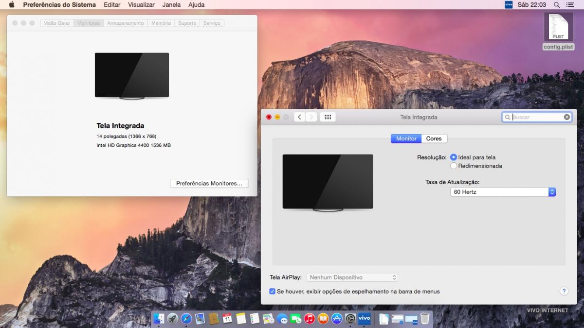

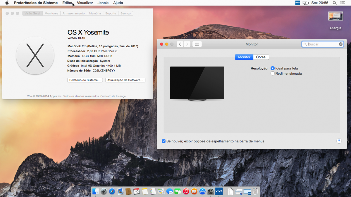

macinpc Posted April 12, 2015 Author Share Posted April 12, 2015 Allan, muito obrigado mesmo cara. Os gráficos aparentemente (digo isso pois acabei de reiniciar o sistema) estão fluindo, as janelas ja não remontam e as bordas não somem e quando arrasto uma janela pela tela não forma nem aquele rastro. Esta rodando videos do youtube aparentemente tranquilo tb. (sem audio) Apenas uma questão quanto ao brilho da tela que da impressão estar com 50% apenas, isso comparando com um outro laptop que tenho aqui. Comparei um config com outro e percebi que vc alterou o ig-platform-id, poderia me explicar o que ele representa efetivamente para o funcionamento do sistema? Link to comment Share on other sites More sharing options...
Allan Posted April 12, 2015 Share Posted April 12, 2015 Só pela imagem mostra que o QE/CI esta ativado: QE/CI: O que significa e como ativar. Este valor (ig-platform-id) é que realiza a ativação dos seus gráficos, e efeitos: Intel HD4000 and Haswell Inject AAPL,ig-platform-id O brilho da tela é de menos, vamos mexer nisso depois. Sobre o Audio, baixa a VoodooHDA, reparas as permissões e reinicia. 1 Link to comment Share on other sites More sharing options...

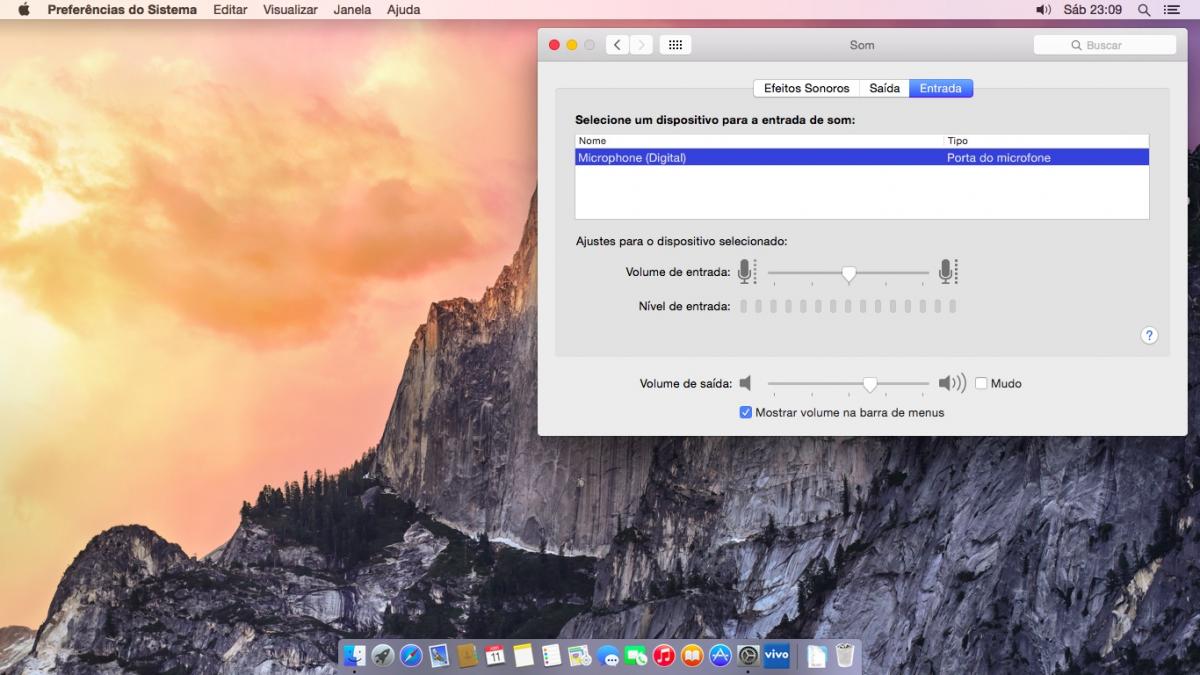

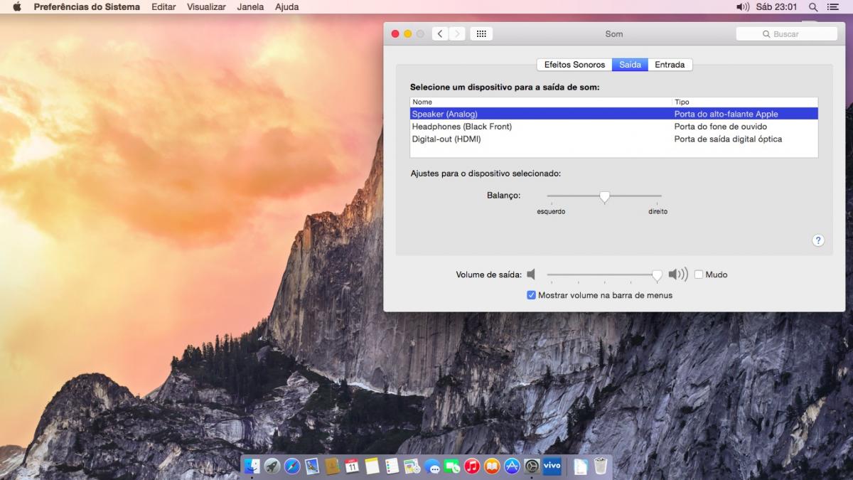

macinpc Posted April 12, 2015 Author Share Posted April 12, 2015 Allan, vc faz parecer fácil. Sim fiz os testes para verificação da ativação de QE/CI. Segui sua recomendação e o áudio esta funcionando (utilizei o kext wizard para instalar a kext) e reparei as permissões do disco através do utilitário de disco. Essa kext controla somente a saída ou tb a entrada de audio? Link to comment Share on other sites More sharing options...
Allan Posted April 12, 2015 Share Posted April 12, 2015 Essa kext controla somente a saída ou tb a entrada de audio? Ambos. A diferença é que não é auto-detect. Ex: Quando inserir um fone de ouvido, automaticamente mudar. E vice-versa. O trabalho que vai ter é mudar nas preferências do sistema. Há, e com relação a saída e entrada HDMI tem que testar. As vezes terá video mas não audio, mesmo mostrando no painel. Link to comment Share on other sites More sharing options...

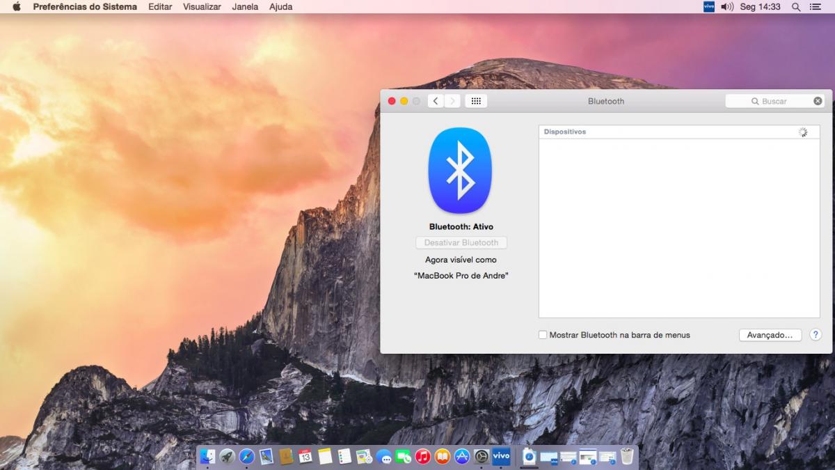

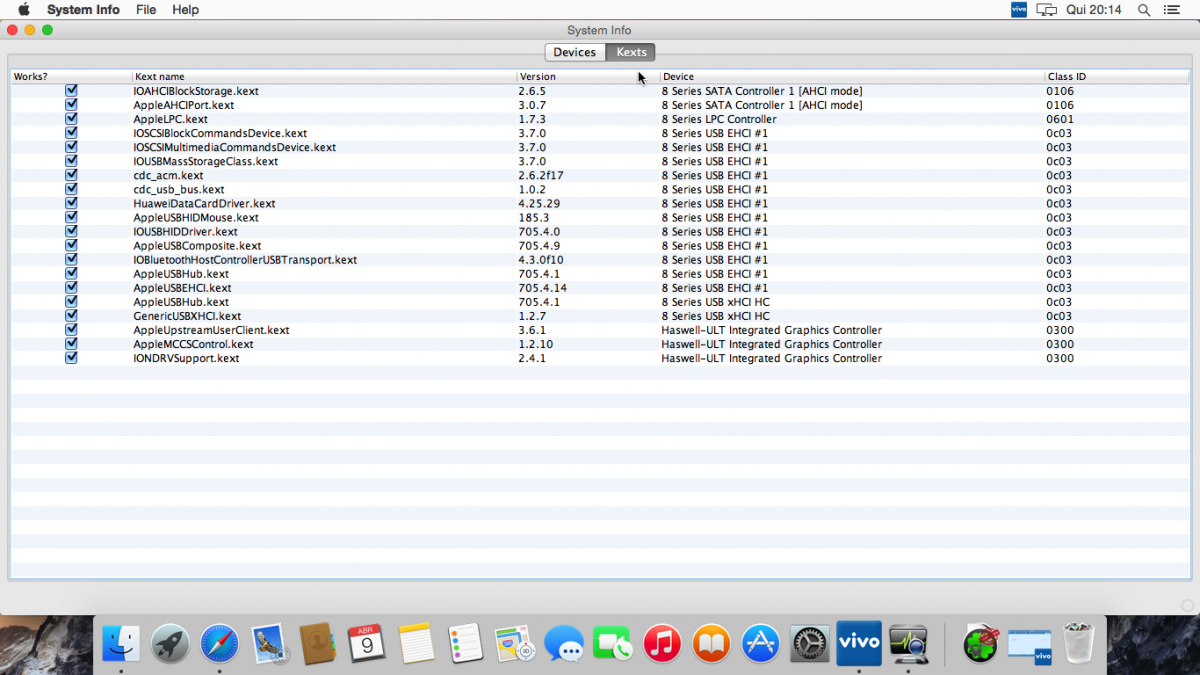

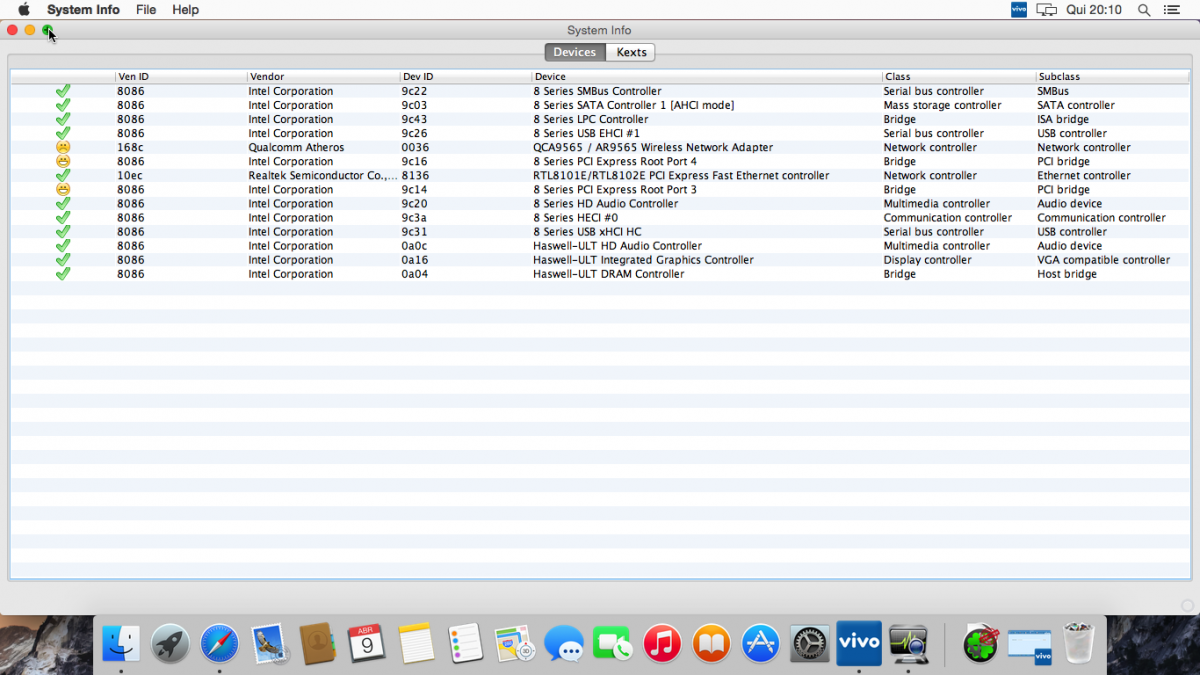

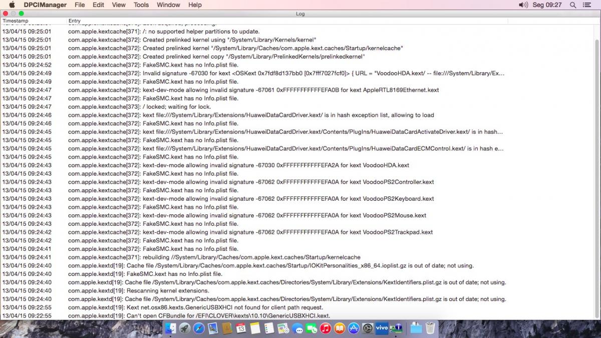

macinpc Posted April 13, 2015 Author Share Posted April 13, 2015 Bom dia Allan, ainda não adicionei esse patch porque não sei onde inseri-lo no config.plist abri usando o Plist Edit Pro, mas tive receio em arriscar. Adicionei a kext que me passou (voodoops2controller) só que mesmo assim continuou tentando instalar o teclado bluetooth, fiz essa tela do DPCI Manager. Outra kext que adicionei foi a AppleRTL8169Ethernet que segundo o DCPI era a kext que iria controlar a placa e rede, mas tb não surtiu efeito, ai notei que tem uma outra kext ja acionada a RealtekRTL8111, por acaso devo remover esta última? Link to comment Share on other sites More sharing options...
Allan Posted April 13, 2015 Share Posted April 13, 2015 Para adicionar o patch você pode usar o PlistEdit Pro - Pago - E adicionar na seção "KextsToPatch" Leia aqui: http://clover-wiki.zetam.org/Configuration/KernelAndKextPatches#KextsToPatch Tenta desativar o Bluetooth para parar com essa verificação, já que usa dispositivos USB. Qual é o seu controlador de Ethernet mesmo? 1 Link to comment Share on other sites More sharing options...

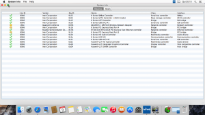

macinpc Posted April 13, 2015 Author Share Posted April 13, 2015 Placa Ethernet : vendor id 10ec device id 8136 Wifi: vendor id 168c device id 0036 Não estou conseguindo desabilitar o Bluetooth Link to comment Share on other sites More sharing options...
Allan Posted April 13, 2015 Share Posted April 13, 2015 Eu preciso saber o driver, ex: Atheros, Broadcom etc... E modelo. Com relação ao Bluetooth isso está ocorrendo por que deve ter algum dispositivo bluetooth conectado a sua maquina... Veja isso: https://support.apple.com/kb/PH18971?viewlocale=pt_BR&locale=en_US Link to comment Share on other sites More sharing options...
macinpc Posted April 13, 2015 Author Share Posted April 13, 2015 Qualcomm Atheros QCA9565 /AR9565 Wireless Network Adapter Realtek Semicondutor RTL8101E /RTL8102E PCI Express Fast Ethernet Controller Quanto ao bluetooth li muitas matérias relatando erro do próprio yosemite na versão inicial, seria este o caso, pois não habilita a opção desativar, nem mesmo seguindo recomendação do suporte da apple. ... acrescentando que o DPCI Manager recomendou para o wirelles a kext AirPortAtheros40 pci168 c,30 fiz uma busca pela internet e encontrei a kext ja modificada (veja aqui), adicionei e nada ainda, rss to achando que esse app (dpci manager) ta meio equivocado. Percebi uma outra coisa, o SOM algumas vezes fica desbilitado mostrando apenas a saída hdmi, reinicio e algumas vezes volta outras não. Fiz uma pesquisa no terminal através do comando kextstats e a voodoohda.kext esta sendo carregada. log kextstats.rtf obs. uma dúvida por acaso para remover uma kext basta tira-la da pasta Extensions do sistema? Link to comment Share on other sites More sharing options...
Allan Posted April 13, 2015 Share Posted April 13, 2015 Para a porta Ethernet use esse: http://lnx2mac.blogspot.com.br/2010/11/lnx2macs-rtl81xx-gets-installer.html E sobre o WiFi sinto informar, mas não tem suporte com o OS X. Há experimentos, mas nada nativo. Se a VoodooHDA está sendo carregada então ok, tenta recriar os caches do disco para esses problemas, abra o Terminal e rode esses comandos: sudo touch /System/Library/Extensions sudo kextcache -system-prelinked-kernel E não, não é simplesmente tirar as kexts de S/L/E e tudo ok. Você tem que "mostrar" para o OS X que elas não estão mais lá. Reparando o disco e usando os comandos acima também. 1 Link to comment Share on other sites More sharing options...

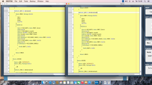

artur_pt Posted April 14, 2015 Share Posted April 14, 2015 olá se quiseres testa este DSDT.aml.zip bom hack 1 Link to comment Share on other sites More sharing options...

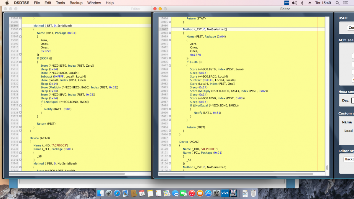

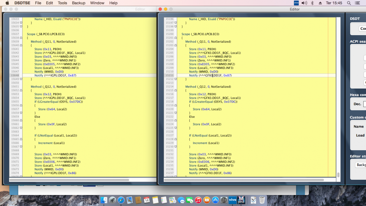

macinpc Posted April 14, 2015 Author Share Posted April 14, 2015 Boa tarde a todos, arthur-pt, comparando os DSDTs percebi muitas das alterações que foram feitas, poderia me explicar por ex. sobre essas alterações, o que representam efetivamente (tela da direita DSDT crua do meu laptop)? Mirone, pode me dizer como realizo essa tarefa, preciso instalar o linux? Allan, mais uma vez valeu mesmo. Obrigado a todos. 1 Link to comment Share on other sites More sharing options...
Mirone Posted April 14, 2015 Share Posted April 14, 2015 Você não precisa instalar o linux basta usar um liveCD e executar o seguinte comando no terminal do linux: sudo cp -R /sys/firmware/acpi/tables DEST DEST= O local em que você vai salvar os arquivos. Link to comment Share on other sites More sharing options...
