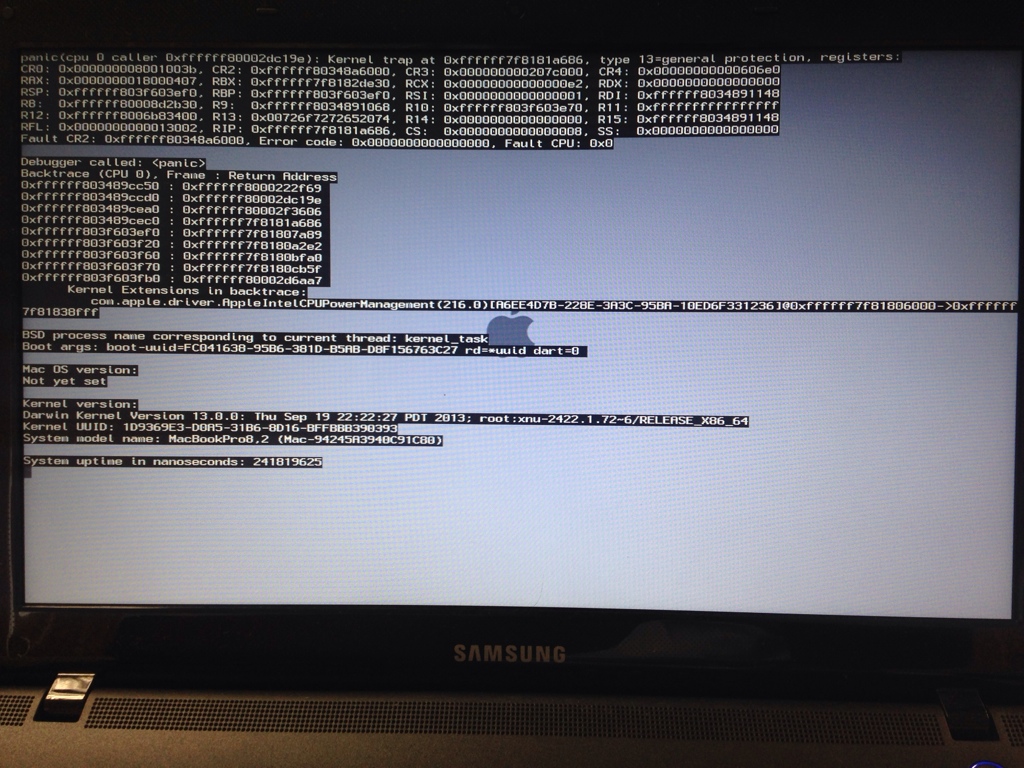

EdSenos Posted July 14, 2014 Author Share Posted July 14, 2014 Fala pessoal. Li os sites que vocês me indicaram e tentei mais algumas vezes. Não estava dando certo, mas em uma busca mais detalhada eu descobri que na verdade estava caindo em um outro problema conhecido... Era o tal "boot0 Error", relacionado a block size do disco e blablabla... -- Iniciei uma nova instalação (para limpar os resquicios de tentativas anteriores), Instalei o Chameleon + Smbios + FakeSMC seguindo os guias... Fiz o ajuste do erro boot0 e reiniciei. Animador: Vi finalmente a cara do Chameleon carregando meu sistema. Desanimador: Vi um Kernel Panic muito do escroto, sobre o logotipo da maçã. -- Vou dormir um pouco, amanhã é dia de branco, e volto a pesquisar e registrar minha saga. Abraços a todos. Link to comment Share on other sites More sharing options...
Pimentel Posted July 14, 2014 Share Posted July 14, 2014 Olá Realmente KP e outros problemas de boot são escrotos Olha cara, mas o negocio é saber uma coisa que tu não postou: Criou o SSDT e aplicou o patch na AICPUPM para ter gerenciamento de energia? Outra coisa: Quando você deu boot o usb installer deu boot normal nesse notebook, sem precisar remover kext gráfica da intel? 1 Link to comment Share on other sites More sharing options...
Allan Posted July 14, 2014 Share Posted July 14, 2014 Quando der algum KP, tire uma foto e manda para cá. Ou reinicia e de boot com -v, e se mesmo assim der KP, mande uma foto. Acredito que deve ser KP na AICPM, se for, amanha a gente te ajuda. E tem uns topicos muito bons que podem te orientar para consertar isso. (é bem simples) 1 Link to comment Share on other sites More sharing options...

EdSenos Posted July 14, 2014 Author Share Posted July 14, 2014 Estou postando isso aí só pra que a informação não fique perdida... Mas vocês tinham razão o tempo todo... Iniciei via pendrive, rodei o Vietnam e apliquei o SSDT + Patch AICPUPM (Tava ali no post 46 do Pimenta, eu sou uma mula!) e o sistema subiu normalmente Eu meio que esqueci disso, porque continuava não dando boot... E no entanto era o erro do boot0 o tempo todo... Perdão, amigos! -- Agora, próxima missão: Acertar kexts. Vou ver se identifico corretamente minhas placas via DPCIManager, para instalar o necessário... Estou bolado de usar as kexts que removi do pendrive de instalação, porque elas já congelaram o meu sistema em duas tentativas... Abraços! Link to comment Share on other sites More sharing options...
