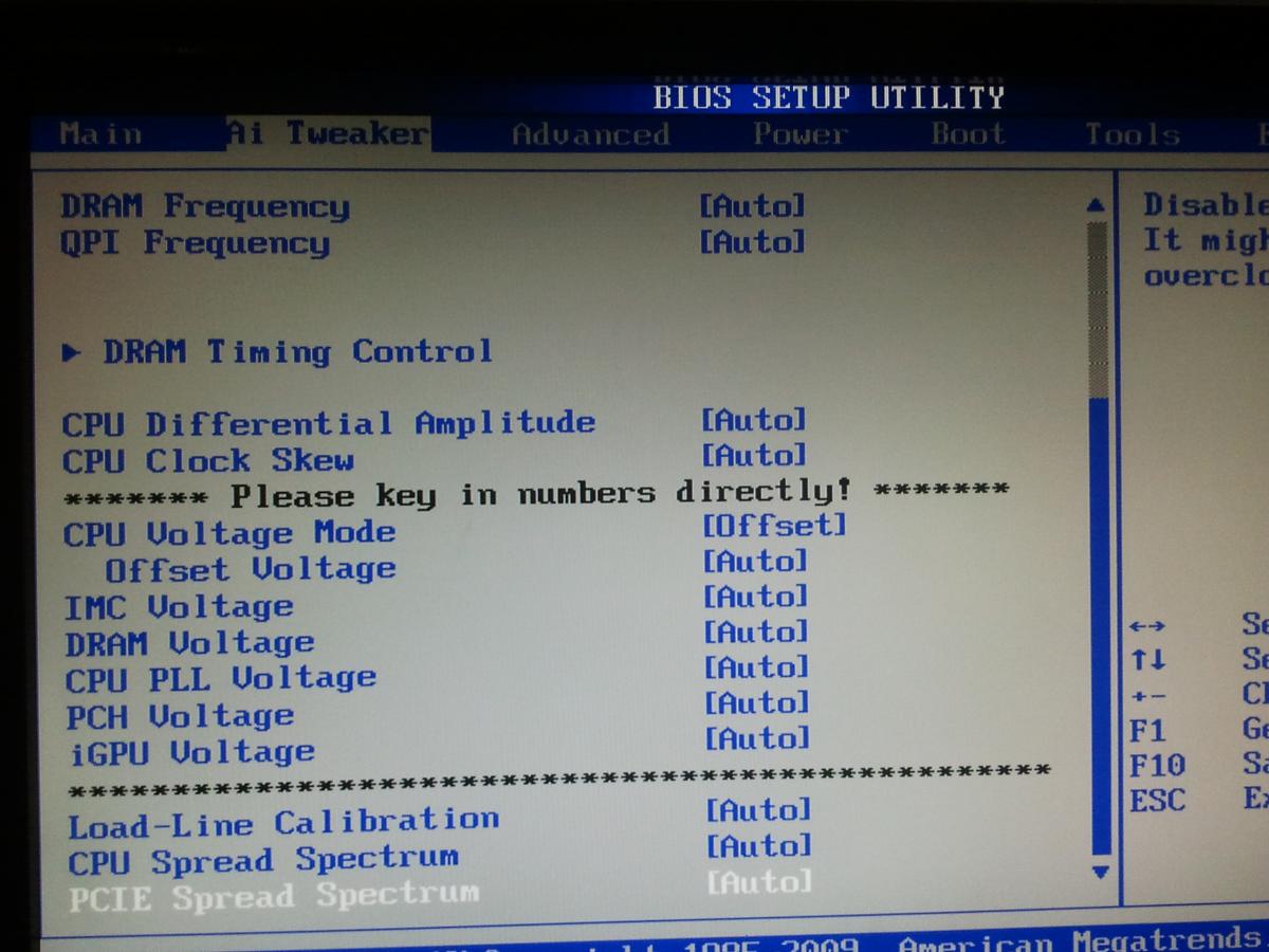

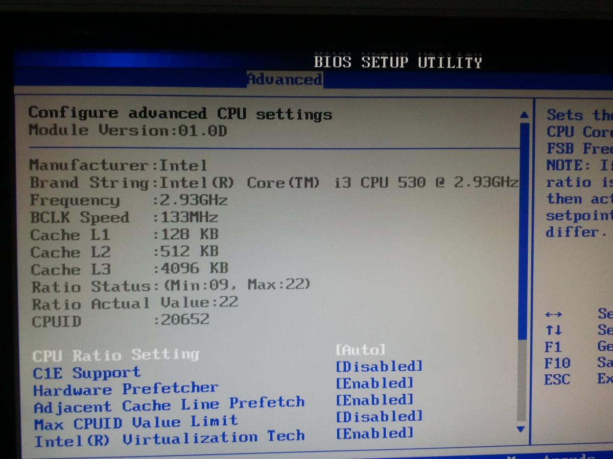

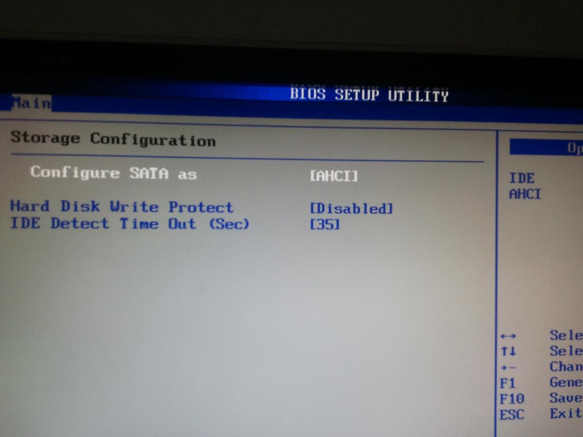

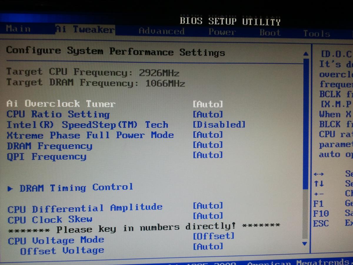

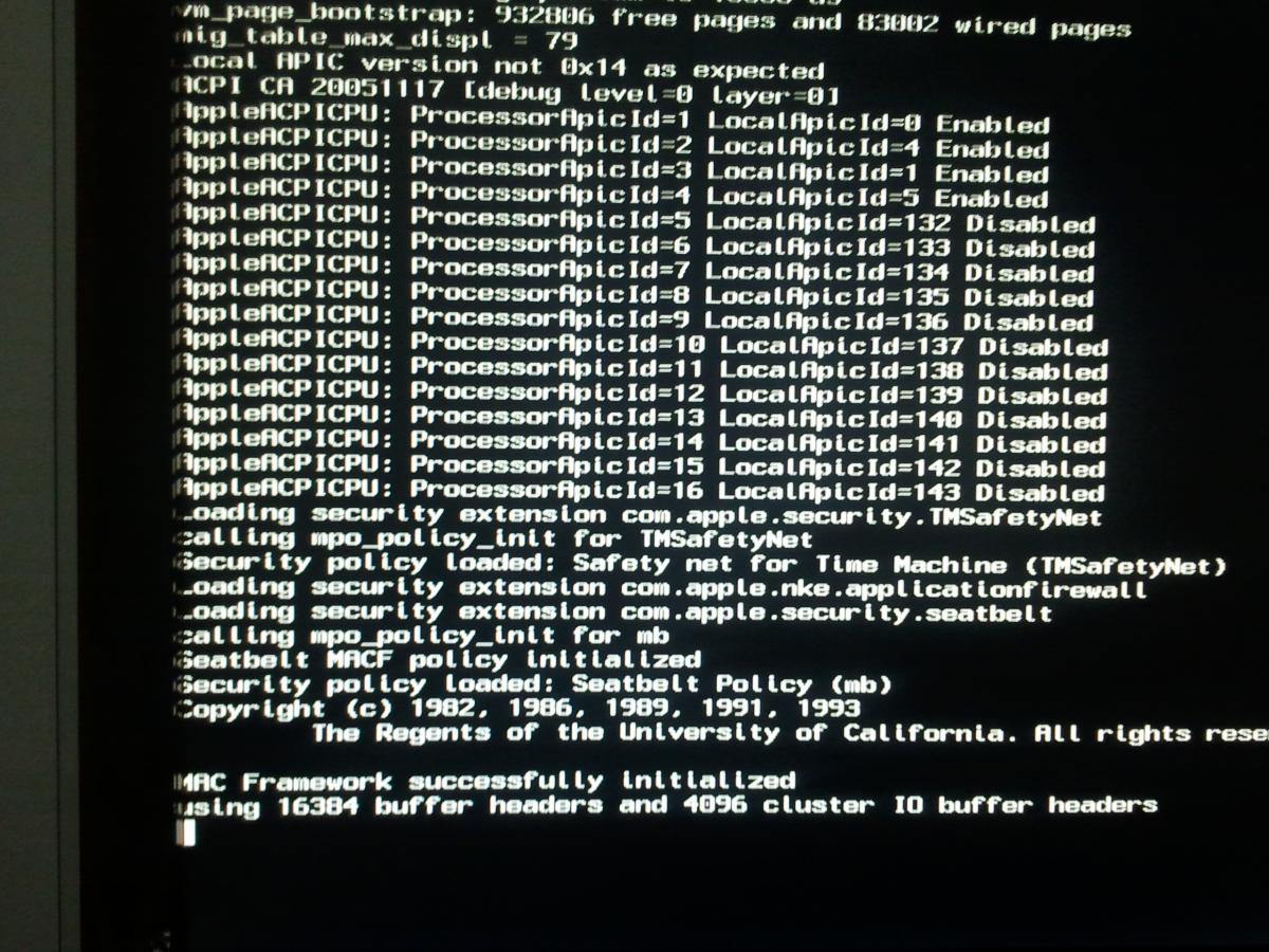

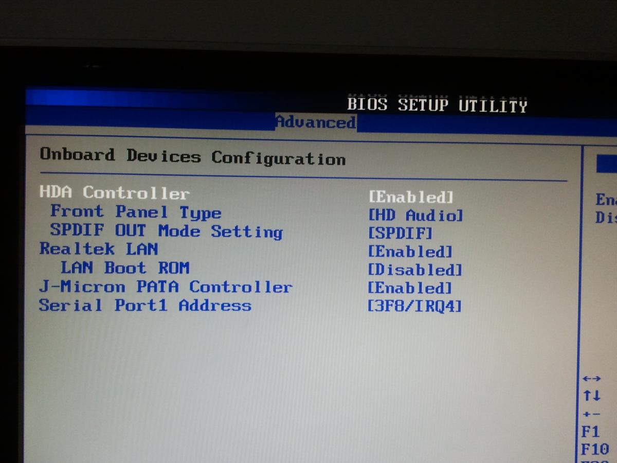

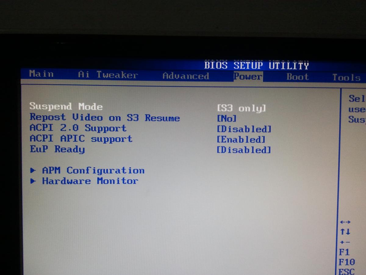

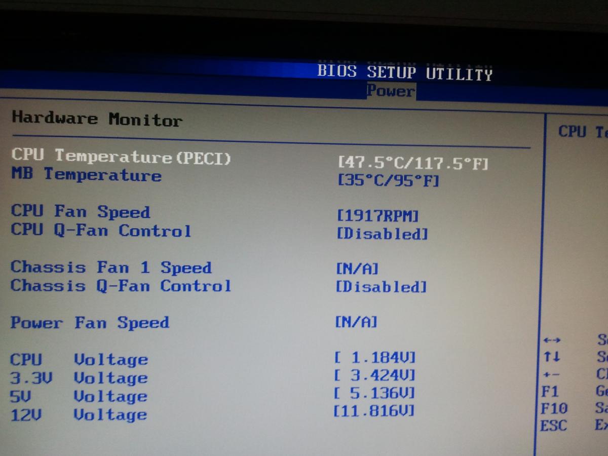

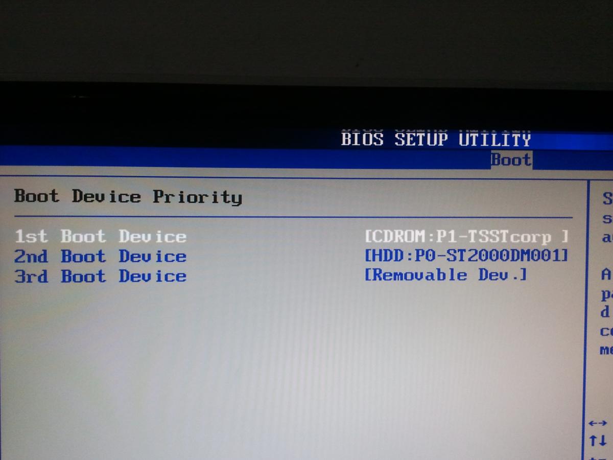

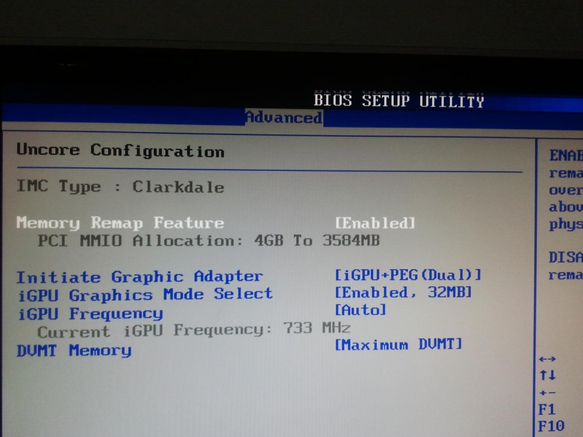

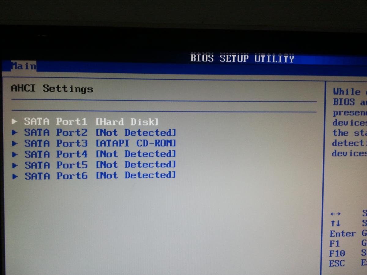

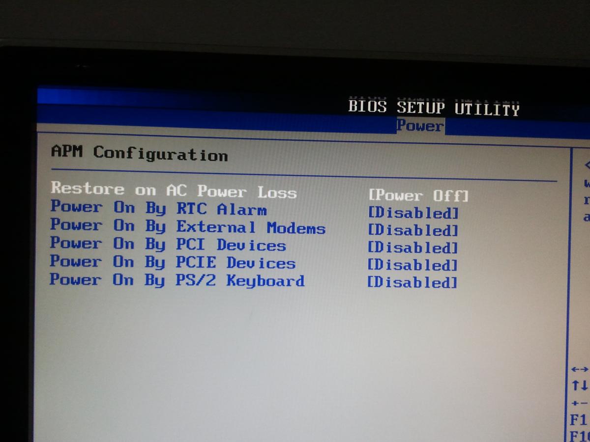

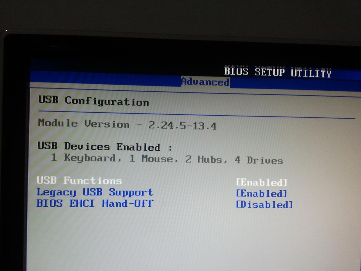

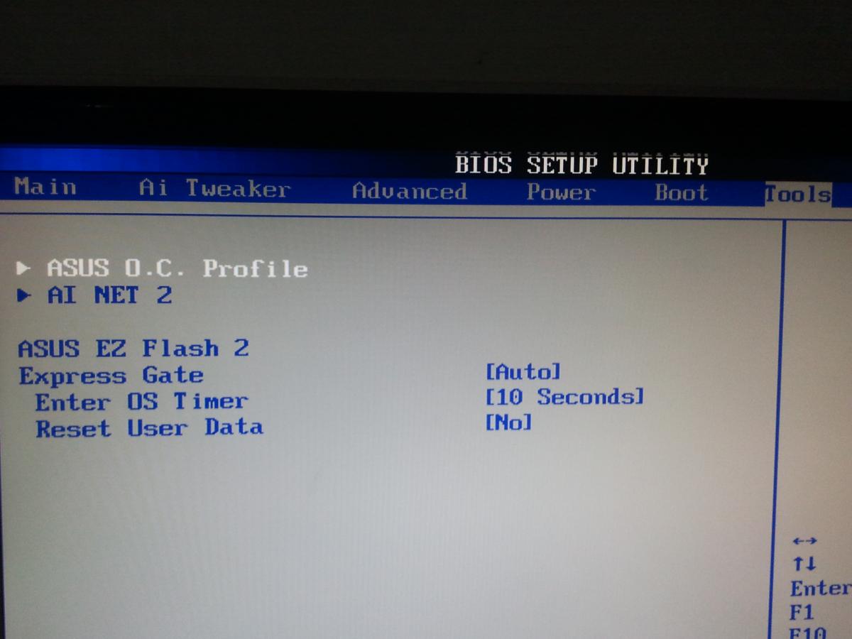

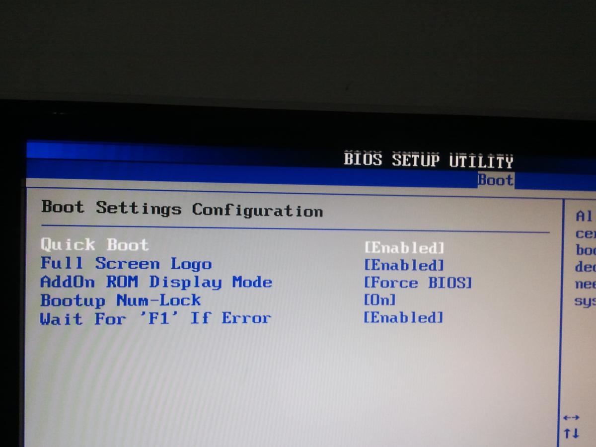

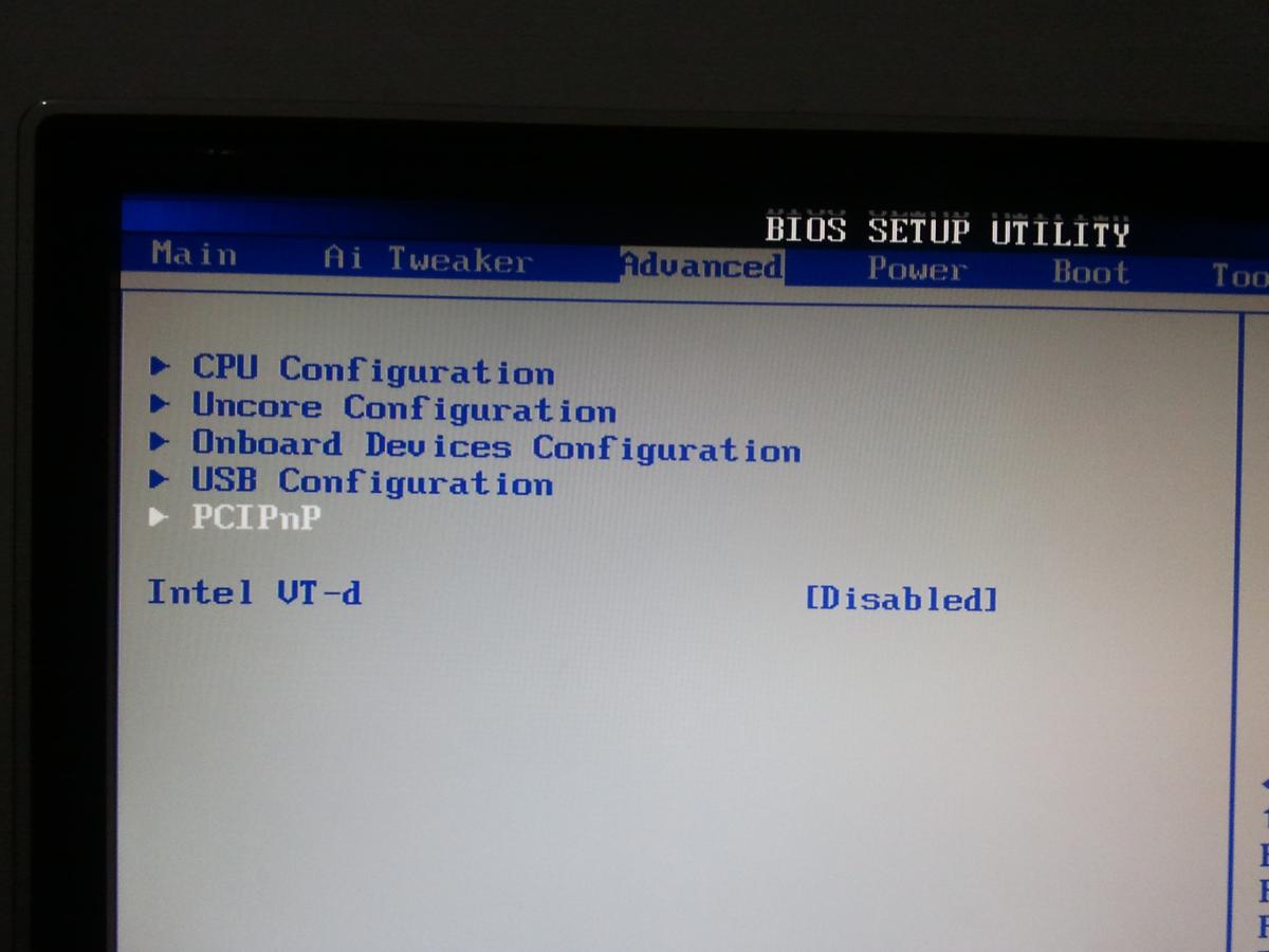

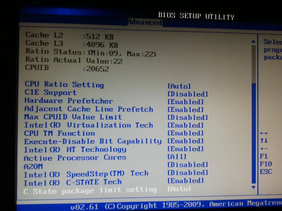

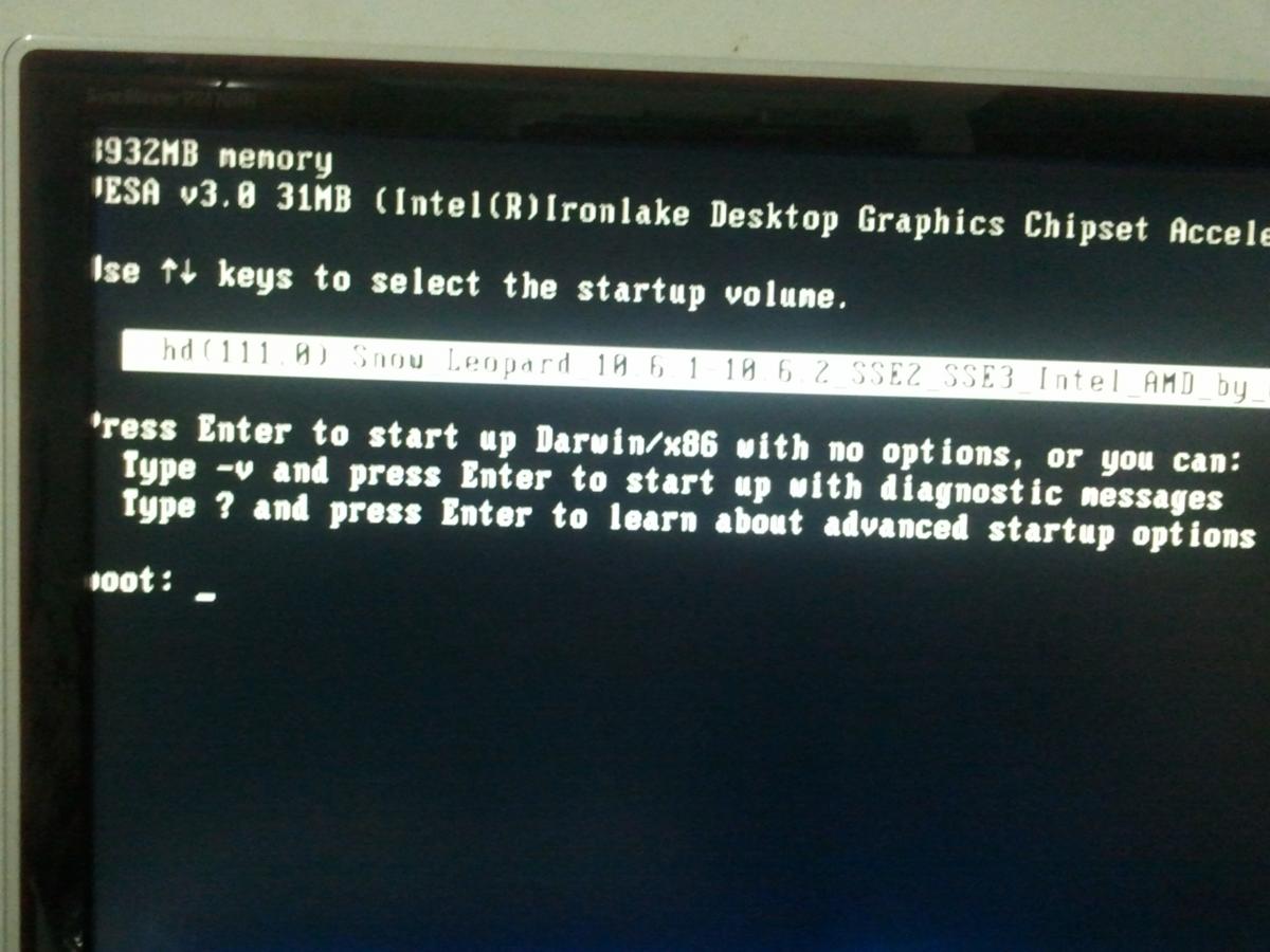

Estou tentando instalar o MAC OS X num Desktop com a placa ASUS P7H55D-M PRO, chipset Intel H55 com a Plataforma Intel LGA1156 e a versão da BIOS é:1604, e a máquina é um: i3 CPU 530 2.93GHz com 4 de RAM, fiz tudo como está nesse tópico porém bem no começo a instalação está travando. Alguém pode me ajudar pois tenho um trabalho a fazer com audio e com o Pro Tools, e vi que para o MAC tem muito mais opções. Veja como está a configuração da BIOS e a última imagem é onde está travando.
Desde já agradeço a todos!
ps: Ah, é a primeira vez que estou tentando fazer um hackintosh.
olá
para já n está a dar qualquer erro
me parece gráfica mas n disseste qual ?
convém no teu profile atualizares tua assinatura, com teu hardware, qualquer coisa como tenho no final da minha resposta
