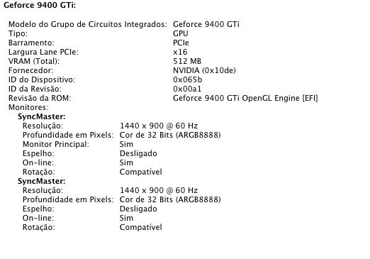

Catilo Posted May 16, 2011 Share Posted May 16, 2011 falaa MaLdon! valeu pela ajuda, enfim consegui configurar tudo certinho! tanto o video "dual" quanto a placa firewire (tive que trocar por uma plaquinha firewire mais recente). logo estarei postando novamente, tenho mais uma encrenca para configurar, a maquina com a Gigabyte e uma HD 4770. vlww! abraço! ------------ Asus P7P55 M Intel core i5-660 3.3Ghz HD: WD 1T, WD 160GB Ram: 4Gb Audio: Profire2626 firewire Video: Geforce 9400GT - Dual Displays Link to comment https://www.insanelymac.com/forum/topic/251401-instala%C3%A7%C3%A3o-do-snow-leopard-em-placas-m%C3%A3enotebooks-asus/page/5/#findComment-1684200 Share on other sites More sharing options...
