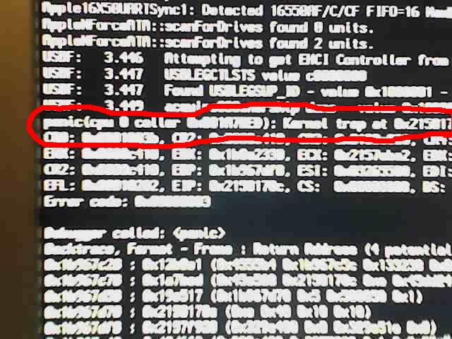

Superfigo Posted March 24, 2008 Share Posted March 24, 2008 Ciao a tutti, anche io mi sto cimentando nell'istallazione di leopard; Problema: Non riesco a far partire l'installazione, avviando con -v ho il messaggio di cpu caller panic; Ho provato ad avviare con 1) -v -f, come suggerisce vitozzo nei primi post e con 2) -v cpus=2 platform=x86pc Ma il messaggio d'errore non cambia... suggerimenti? Grazie (PS Solo a me non funziona la ricerca nel forum?) Link to comment https://www.insanelymac.com/forum/topic/88043-leopard-1052-amd-efi/page/36/#findComment-681249 Share on other sites More sharing options...

Superfigo Posted March 25, 2008 Share Posted March 25, 2008 Ecco delle foto più dettagliate dell'errore: Ho aggiornato l'hardware nella firma... Le ram sono 2 della stessa marca e di uguali dimensioni... di preciso però non mi ricordo più quale è la marca... Uso Mouse e tastiera usb e non ho nessuna altra periferica collegata Grazie per l'aiuto! :-) Link to comment https://www.insanelymac.com/forum/topic/88043-leopard-1052-amd-efi/page/36/#findComment-681850 Share on other sites More sharing options...
Amiga 4000T Posted March 25, 2008 Share Posted March 25, 2008 Ecco delle foto più dettagliate dell'errore: Ho aggiornato l'hardware nella firma... Giovanotto perche ai masterizzatore in primary master e hd in slave dello stesso canale? mi sa tanto che sia appunto questo il problema. Devi mettere l Hd in primary master e il masterizzatore in secondary master. Miraccomado i cavi devono essere 80 poli su entrambi i canali. per la scheda video non vorrei illuderti ma credo che non sia possibile attivare qe/ci. Una cosa importantissima se ai fatto l'overclok del processore riportalo originale come prima te lo dico per esperienza personale. Mouse e tastiera sono indipendenti tra loro o escono da un adattatore usb/ps2? scusa per le domande che ti faccio ma anche il minimo dettaglio puo' evitare noie durante l'installazione. Link to comment https://www.insanelymac.com/forum/topic/88043-leopard-1052-amd-efi/page/36/#findComment-681858 Share on other sites More sharing options...

Superfigo Posted March 25, 2008 Share Posted March 25, 2008 Ho aggiustato l'hardware come mi hai detto: però ho ancora lo stesso identico errore... ho provato ad avviare ancora con 1) -v -f, come suggerisce vitozzo nei primi post e con 2) -v cpus=2 platform=x86pc ma niente da fare.... sono alla frutta? Link to comment https://www.insanelymac.com/forum/topic/88043-leopard-1052-amd-efi/page/36/#findComment-681905 Share on other sites More sharing options...

Superfigo Posted March 25, 2008 Share Posted March 25, 2008 Ho aggiustato l'hardware come mi hai detto: però ho ancora lo stesso identico errore... ho provato ad avviare ancora con 1) -v -f, come suggerisce vitozzo nei primi post e con 2) -v cpus=2 platform=x86pc ma niente da fare.... sono alla frutta? Ho provato ad installare anche con il dvd leopard amd 10.5.1 iaktos, mi si installa senza problemi ma al riavvio poi mi da ancora l'errore di panic... Link to comment https://www.insanelymac.com/forum/topic/88043-leopard-1052-amd-efi/page/36/#findComment-681994 Share on other sites More sharing options...
Moro21 Posted March 25, 2008 Share Posted March 25, 2008 Ho provato ad installare anche con il dvd leopard amd 10.5.1 iaktos, mi si installa senza problemi ma al riavvio poi mi da ancora l'errore di panic... è certo che ti da errori... devi entrare in xp, installare macdrive, dopo navigare in /System/Library/Extensions e qui eliminare le cartelle NVDAResman.kext e GeForce.kext.. riavvia e finisci di configurare leo Link to comment https://www.insanelymac.com/forum/topic/88043-leopard-1052-amd-efi/page/36/#findComment-682005 Share on other sites More sharing options...
Superfigo Posted March 25, 2008 Share Posted March 25, 2008 è certo che ti da errori... devi entrare in xp, installare macdrive, dopo navigare in/System/Library/Extensions e qui eliminare le cartelle NVDAResman.kext e GeForce.kext.. riavvia e finisci di configurare leo Elimino solamente? non le devo sostituire con qualche altra versione? grazie! Eliminati i 2 kext... ma non parte! Ho provato con le varie opzioni al boot ma non parte Link to comment https://www.insanelymac.com/forum/topic/88043-leopard-1052-amd-efi/page/36/#findComment-682028 Share on other sites More sharing options...

Superfigo Posted March 25, 2008 Share Posted March 25, 2008 No... sono fermo agli errori che ho descritto sopra.. cmq su quella macchina ho tolto xp sto provando solo con leo ma niente da fare... almeno per il momento!Adesso sto scaricando un'altra immagine per provare.. è stata rilasciata ieri, si chiama leo4all e dovrebbe andre bene sia per intel che per amd..Tu Espanico sei riuscito? Elimino solamente? non le devo sostituire con qualche altra versione? grazie!Eliminati i 2 kext... ma non parte!Ho provato con le varie opzioni al boot ma non parte se faccio l'avvio senza l'opzione prolisso, a video vedo questo: Link to comment https://www.insanelymac.com/forum/topic/88043-leopard-1052-amd-efi/page/36/#findComment-682274 Share on other sites More sharing options...
