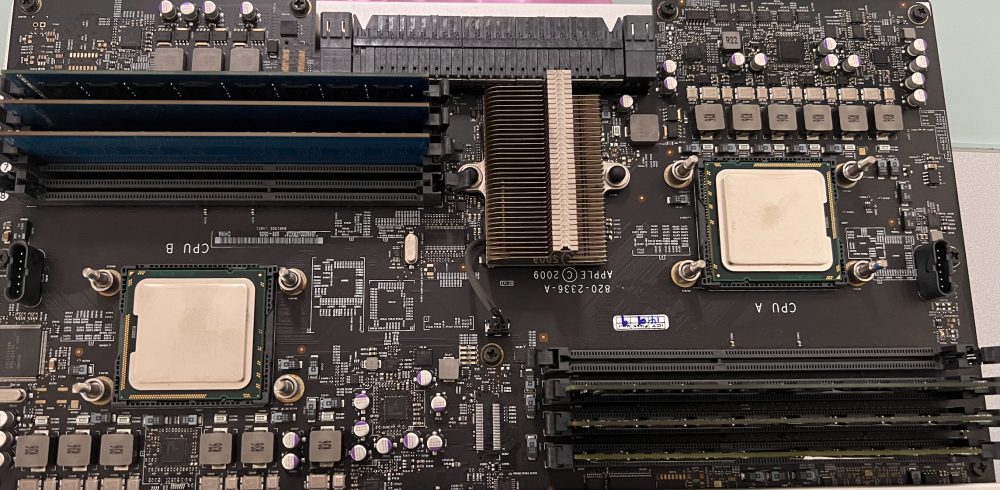

fabiosun Posted February 9, 2024 Share Posted February 9, 2024 1 hour ago, Nick_Nick said: (In allegato foto) una banalità ma in questa foto non si vedono le ram montate o sbaglio? Se hai una doppia cpu vanno messe le ram da tutte e due le parti 2 minutes ago, Nick_Nick said: avevo aggiornato il mac pro 5.1 fino alla sua ultima release disponibile quando potevo effettuare i download originali, non ricordo se era el capitan, ma era comunque l'ultimo aggiornamento possibile Le nuove cpu vengono supportate dopo installando HighSierra aggiorna di uno step e poi co Mojave 10.4.6 ti mette l'ultimo che supporta oltre alle tue cpu anche le meorie a frequene piu' alte (1600Mhz) Link to comment https://www.insanelymac.com/forum/topic/358665-erorre-mac-pro-51-lampeggia-e-non-si-avvia/#findComment-2816548 Share on other sites More sharing options...
Nick_Nick Posted February 9, 2024 Author Share Posted February 9, 2024 Allora é stato fatto l'aggiornamento si, In allegato foto delle ram da 64GB 20240209_102647.heic Link to comment https://www.insanelymac.com/forum/topic/358665-erorre-mac-pro-51-lampeggia-e-non-si-avvia/#findComment-2816549 Share on other sites More sharing options...
fabiosun Posted February 9, 2024 Share Posted February 9, 2024 (edited) questo e' il vassoio del mio con le vecchie memorie 3 per cpu come da immagine io ho deciso di mettere cpu con coperchio facendo una modifica ma non e' quello il tuo problema Se hai posizionato i tuoi 64 Gb correttamente divisi per le due CPU e sei certo che cpu e memorie non siano fallate e' solo questione di trovare la corretta stretta per entrambe. a me iniziava con tutte le luci accee per poi spegnersi completamente dopo che le ho allentate un po' ho messo le memorie in tri channel (che e' ottimizzato per quello questo mac) ed in tutto ci sono 96 Gb Edited February 9, 2024 by mariosun Link to comment https://www.insanelymac.com/forum/topic/358665-erorre-mac-pro-51-lampeggia-e-non-si-avvia/#findComment-2816550 Share on other sites More sharing options...
