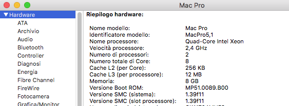

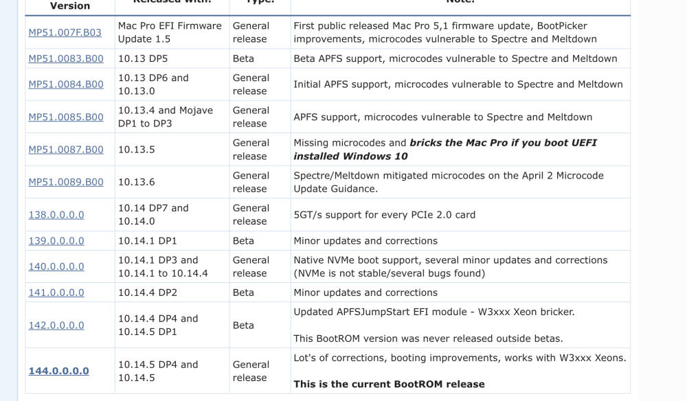

Nick_Nick Posted February 10, 2024 Author Share Posted February 10, 2024 (edited) @mariosun High Sierra installato con GPU AMD originale, non vede tutta la ram e con il reset SMC non si ripristina, per ora vede solo 8GB su 64GB, Come posso procedere con l'installazione di mojave? e affinchè vengano lette le GPU GTX e le RTX che utilizzerei anche solo OS windows se necessario? Avrei bisogno di installare per queste compatibilità obbligatoriamente Mojave o anche OS piu recenti? In questo link ci sono tutti gli os da poter scaricare https://support.apple.com/downloads/macos Attendo tue info per procedere Edited February 10, 2024 by Nick_Nick Link to comment https://www.insanelymac.com/forum/topic/358665-erorre-mac-pro-51-lampeggia-e-non-si-avvia/page/2/#findComment-2816636 Share on other sites More sharing options...
fabiosun Posted February 10, 2024 Share Posted February 10, 2024 45 minutes ago, Nick_Nick said: @mariosun High Sierra installato con GPU AMD originale, non vede tutta la ram e con il reset SMC non si ripristina, per ora vede solo 8GB su 64GB, Come posso procedere con l'installazione di mojave? e affinchè vengano lette le GPU GTX e le RTX che utilizzerei anche solo OS windows se necessario? Avrei bisogno di installare per queste compatibilità obbligatoriamente Mojave o anche OS piu recenti? In questo link ci sono tutti gli os da poter scaricare https://support.apple.com/downloads/macos Attendo tue info per procedere da high sierra fai cosi informazioni su mio mac e poi trova questo: e dimmi cosa vedi o fai una foto Link to comment https://www.insanelymac.com/forum/topic/358665-erorre-mac-pro-51-lampeggia-e-non-si-avvia/page/2/#findComment-2816640 Share on other sites More sharing options...

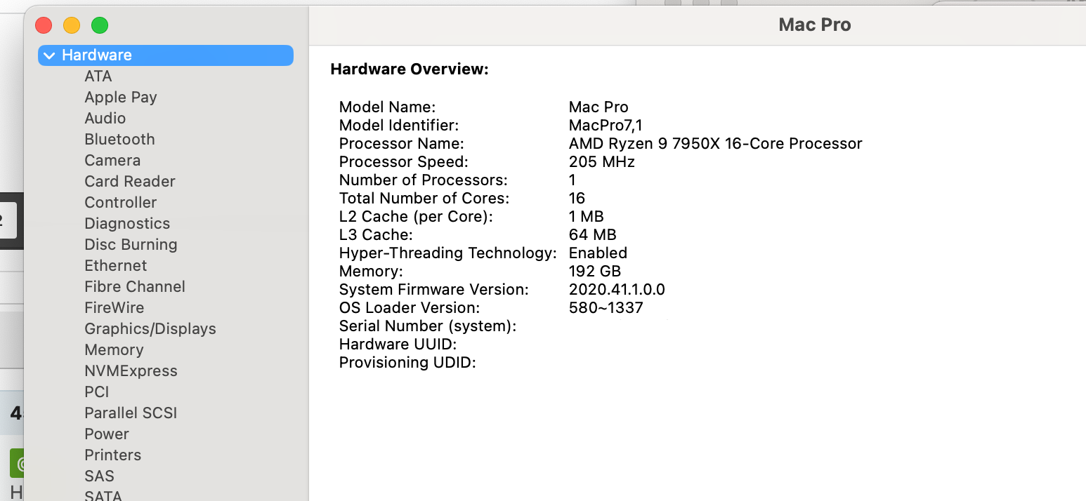

Nick_Nick Posted February 10, 2024 Author Share Posted February 10, 2024 @mariosun Ecco qui la foto Vorrei sapere successivamente come fai ad avere un Ryzen del genere su questa macchina Link to comment https://www.insanelymac.com/forum/topic/358665-erorre-mac-pro-51-lampeggia-e-non-si-avvia/page/2/#findComment-2816645 Share on other sites More sharing options...
fabiosun Posted February 10, 2024 Share Posted February 10, 2024 11 minutes ago, Nick_Nick said: Vorrei sapere successivamente come fai ad avere un Ryzen del genere su questa macchina ti sto scrivendo dal mio Hack e non dal MAc pro torniamo al tuo problema ho visto che hai rimesso i processori originali e vedi ancora 8 Gb di memoria totale? se si prima di fare altro devi risolvere questo problema che e' a questo punto o Hardware o di montaggio e non si risolve aggiornando o cambiando OSX. si risolve facendo prove hardware sulla macchina che puoi fare solo tu per quanto riguarda il firmware del tuo mac non e' aggiornato per le ultime CPU e memorie e lo vedi da questa foto: tu hai MP51.0089.B00 che e' abbastanza vecchio Una volta risolto il problema hardware puoi seguire questo thread per aggiornare io non avendo una scheda metal compatibile ho fatto in un modo piu' complesso te lo spiego, ma prima prova a capire cosa ti blocca la memoria a 8 Gb (e' un tuo errore o un hardware che non va) 1) messo sia una nvidia che una amd 5770 originale sul mac 2) partito con il monitor sulla 5770 (ci vogliono un po' di reset nvram pram se non parte 3) installati i web drivers di Nvidia e mi sono assicurato che il pc partisse con quelli 4) spento il mac , tolta la amd e partito al buio fino al login con la Nvidia al login vedi il display e puoi operare, da qui o creato un installer di moyave, provato ad installare ma ti esce l'avviso che per installare mojave serve aggiornare il firmware e ti dice come fare: spegni pc accendi e tieni premuto il power fino a che non inizia a lampeggiare dopo che lampeggia aspetti che senti un suono diverso e lasci il pulsante se inizia la procedura di flash dopo pochi secondi se hai un lettore dvd lo fa uscire fuori sempre al buio aspetti un po' fino a che non si spegne da solo Il firmware sarà aggiornato e puoi partire di nuovo con la Nvidia o con la AMD se hai una scheda Metal e' piu' semplice soprattutto se non hai esperienza ed e' la prima volta che lo fai Link to comment https://www.insanelymac.com/forum/topic/358665-erorre-mac-pro-51-lampeggia-e-non-si-avvia/page/2/#findComment-2816646 Share on other sites More sharing options...

fabiosun Posted February 10, 2024 Share Posted February 10, 2024 rimetti la vecchia coe ti scrivo poco sopra poi agggiorni il firmware e poi rimetti tutte le cose nuove e se non le hai rotte (fai gli scongìiuri del caso) vedrai tutto come devi vedere Link to comment https://www.insanelymac.com/forum/topic/358665-erorre-mac-pro-51-lampeggia-e-non-si-avvia/page/2/#findComment-2816650 Share on other sites More sharing options...

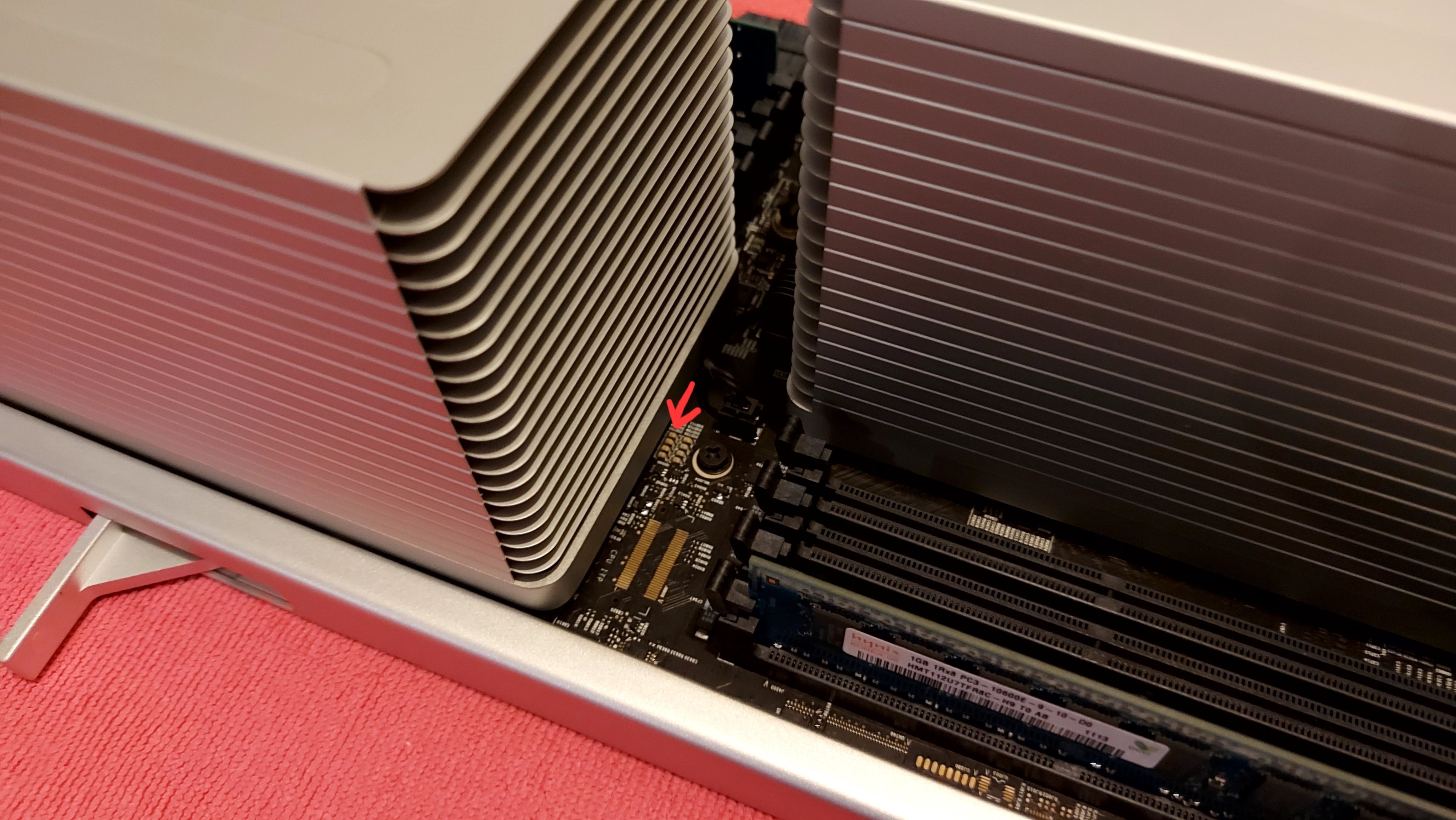

Nick_Nick Posted February 10, 2024 Author Share Posted February 10, 2024 (edited) @mariosun A questo punto come mostrato in allegato il primo led rosso in alto a sinistra ,stringo o avviato il dissipatore di sinistra per cercare di rimuovere il led giusto? Edited February 10, 2024 by Nick_Nick Link to comment https://www.insanelymac.com/forum/topic/358665-erorre-mac-pro-51-lampeggia-e-non-si-avvia/page/2/#findComment-2816666 Share on other sites More sharing options...
fabiosun Posted February 10, 2024 Share Posted February 10, 2024 (edited) con il pannello laterale aperto in basso a destra sono le luci rosse per la cpu di destra per la cpu di sinista sono dietro il dissipatore e dovresti vedere solo un alone rosso e non le luci direttamente 3 minutes ago, Nick_Nick said: A questo punto come mostrato in allegato il primo led rosso in alto a sinistra ,stringo o avviato il dissipatore di sinistra per cercare di rimuovere il led giusto? si se l'altra cpu non segna nulla agisci solo dove vedi la luce rossa di solito basta allentare Edited February 10, 2024 by mariosun Link to comment https://www.insanelymac.com/forum/topic/358665-erorre-mac-pro-51-lampeggia-e-non-si-avvia/page/2/#findComment-2816667 Share on other sites More sharing options...
Nick_Nick Posted February 10, 2024 Author Share Posted February 10, 2024 @mariosun ho provato a stringere da tutto serrato ad allentarlo di 3 giri poi da 4 giri poi 8 giri ma niente sempre led fisso in quel punto Link to comment https://www.insanelymac.com/forum/topic/358665-erorre-mac-pro-51-lampeggia-e-non-si-avvia/page/2/#findComment-2816669 Share on other sites More sharing options...
fabiosun Posted February 10, 2024 Share Posted February 10, 2024 ora non so quantificare da quanto stretto sei partito io aveo questo problema dopo aver serrato troppo per provare mettevo come hai fatto tu una memoria per cpu e poi giravo di allentavo di poco (un giro di vite) pero' prova anche a metterci un'altra memoria e dovresti essere sicuro che non hai mandato pasta termica nei piedini del socket cpu Link to comment https://www.insanelymac.com/forum/topic/358665-erorre-mac-pro-51-lampeggia-e-non-si-avvia/page/2/#findComment-2816670 Share on other sites More sharing options...
