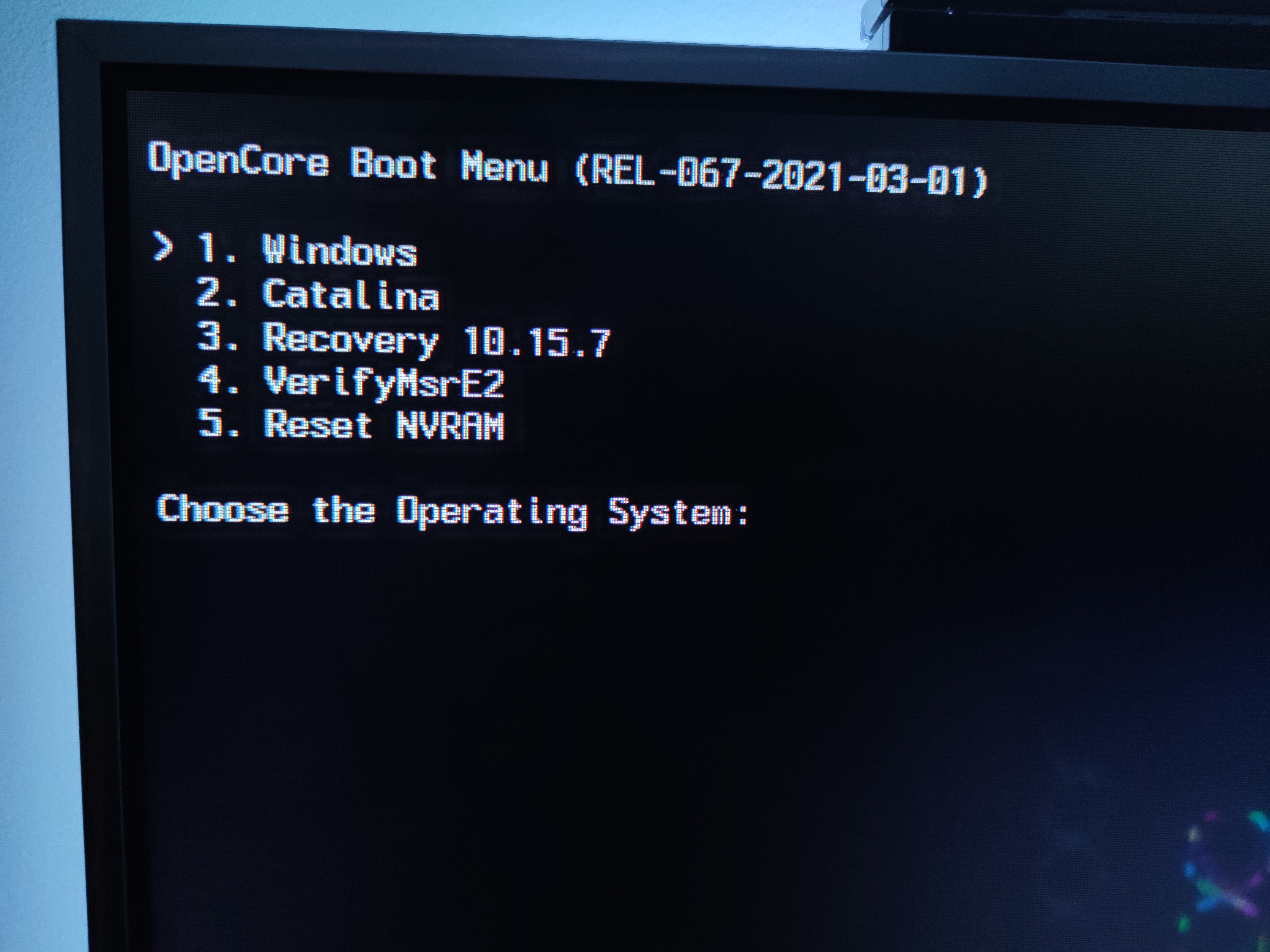

LuisImpreza Posted May 20, 2021 Author Share Posted May 20, 2021 14 hours ago, miliuco said: Si la Eth funciona, lo siguiente es el menú de arranque con iconos y revisar la carpeta EFI. Pero como dice José Mota... mañana Sí funciona perfectamente!!! Hoy no... MAÑANA!!! Jajajaja Qué grande Emilio!!! Pues deseando que saques un huequito y nos ponemos a ello!!! Enormes gracias amigo mío! Link to comment https://www.insanelymac.com/forum/topic/347778-imposible-instalar-catalina-en-asus-z590-a/#findComment-2758772 Share on other sites More sharing options...
LuisImpreza Posted May 21, 2021 Author Share Posted May 21, 2021 On 5/19/2021 at 11:40 PM, miliuco said: Si la Eth funciona, lo siguiente es el menú de arranque con iconos y revisar la carpeta EFI. Pero como dice José Mota... mañana Buenas noches Emilio, una consulta antes de irme a dormir, he cogido hoy de oferta un i7 11700K, yo tengo actualmente el i7 10700K, he visto que les funciona a bastantes usuarios y me he arriesgado a intentarlo, entiendo que al ser sólo un procesador y que Hackintosh lo gestiona prácticamente igual, en el EFI no hay que tocar nada y simplemente sería cambiar procesador y a funcionar, verdad? Con este procesador por fin voy a poder aprovechar mi Samsung 980 y su velocidad de lectura de 7000 :p Me quedo a la espera a mañana para que me sigas dando buenas noticias y sigamos avanzando en mi proyecto que ya es el tuyo Buenas noches y que descanses paisano! Un abrazo y de nuevo muchísimas gracias! Link to comment https://www.insanelymac.com/forum/topic/347778-imposible-instalar-catalina-en-asus-z590-a/#findComment-2758870 Share on other sites More sharing options...
LuisImpreza Posted May 21, 2021 Author Share Posted May 21, 2021 (edited) On 5/19/2021 at 11:40 PM, miliuco said: Si la Eth funciona, lo siguiente es el menú de arranque con iconos y revisar la carpeta EFI. Pero como dice José Mota... mañana Y mala suerte por aquí Emilio tío... Vi Ethernet en verde el otro día al meter la carpeta pero no probé si tenía internet... Reconoce la tarjeta pero no tiene internet... He puesto ip manual y tampoco... Edito: Era el maldito duplex automático... Ya tengo internet, sólo me deja a 1000 duplex pero bueno, no necesito de momento los 2500. Ya podemos seguir con el menú OpenCore, que me digas el ok respecto al wifi, y el procesador. Gracias amigo mío @miliuco Edited May 21, 2021 by LuisImpreza Link to comment https://www.insanelymac.com/forum/topic/347778-imposible-instalar-catalina-en-asus-z590-a/#findComment-2758905 Share on other sites More sharing options...
LuisImpreza Posted May 22, 2021 Author Share Posted May 22, 2021 (edited) On 5/19/2021 at 11:40 PM, miliuco said: Si la Eth funciona, lo siguiente es el menú de arranque con iconos y revisar la carpeta EFI. Pero como dice José Mota... mañana Mi amigo @miliuco Leonés me ha dejado abandonado Sí que te has tomado en serio lo de hoy no... Mañana! Jajaja Por cierto, ya tengo mi bios de la RX580 flasheada con los ventiladores funcionando siempre en todos los sistemas operativos! Edited May 22, 2021 by LuisImpreza Link to comment https://www.insanelymac.com/forum/topic/347778-imposible-instalar-catalina-en-asus-z590-a/#findComment-2758972 Share on other sites More sharing options...
miliuco Posted May 22, 2021 Share Posted May 22, 2021 (edited) Buenas tardes. He estado ocupado pero en algún rato también he estado mirando cosas de tu Ethernet. Antes de más pruebas, deja IP automática y dúplex automático como sale por defecto y borra estos archivos de la carpeta /Library/Preferences/SystemConfiguration/ y reinicia: com.apple.airport.preferences.plist com.apple.network.identification.plist com.apple.wifi.message-tracer.plist NetworkInterfaces.plist preferences.plist. Alguno puede no existir. Al reiniciar vas de nuevo a Red y añades las interfaces si no están ahí, siempre primero la Eth. Si no coge 2,5GB, en vez de quitar duplex automático se me ocurre una cosa diferente que es configurarla manualmente para que funcione a 1Gb en lugar de a 2,5. En Preferencias del Sistema > Red > Ethernet > Avanzado > Hardware > Configurar manualmente > Velocidad 1000baseT. Si continúa funcionando bien a 1GB, prefiero esto antes que quitar el duplex automático. En caso de que siga sin funcionar a 2,5 no tengo mucho más para ti porque la configuración que hicimos es en teoría la que debería servir. Si te manejas en inglés (si yo lo hago seguro que tú puedes hacerlo mejor porque mi conocimiento de inglés es bajo) publica un post sobre la Eth en Hardware Components and Drivers > LAN and Wireless o en Post-installation > OSx86 11.0 (Big Sur). Respecto a la carpeta EFI, poco te voy a comentar porque en general la veo bien. Sólo estas 2 cosas: 1. Tienes 2 SSDT-PLUG, borra uno de ellos de la carpeta y de config.plist (deja el que se llama SSDT-PLUG-DRTNIA.aml y quita SSDT-PLUG.aml) 2. El modelo iMac20,2 se vende con tarjeta AMD Radeon pero sin tarjeta gráfica integrada por lo que debería funcionar mejor con la iGPU deshabilitada en BIOS y quitando el fragmento de código relativo a la iGPU de config.plist > DeviceProperties, esto es lo que hay que eliminar: <key>PciRoot(0x0)/Pci(0x2,0x0)</key> <dict> <key>AAPL,ig-platform-id</key> <data>BwCbPg==</data> <key>device-id</key> <data>kj4AAA==</data> <key>framebuffer-patch-enable</key> <data>AQAAAA==</data> <key>framebuffer-stolenmem</key> <data>AAAwAQ==</data> </dict> O visto en editor de plist: Voy a preparar una carpeta Resources con los iconos para el menú gráfico pero necesito saber la versión de OpenCore que estás utilizando, dímela para elegir los iconos porque en las últimas 3 o 4 versiones ha habido cambios en este aspecto. Cuando tengamos arranque gráfico sin errores, actualizamos OpenCore. Saludos, Emilio. Edited May 22, 2021 by miliuco 1 Link to comment https://www.insanelymac.com/forum/topic/347778-imposible-instalar-catalina-en-asus-z590-a/#findComment-2758989 Share on other sites More sharing options...
