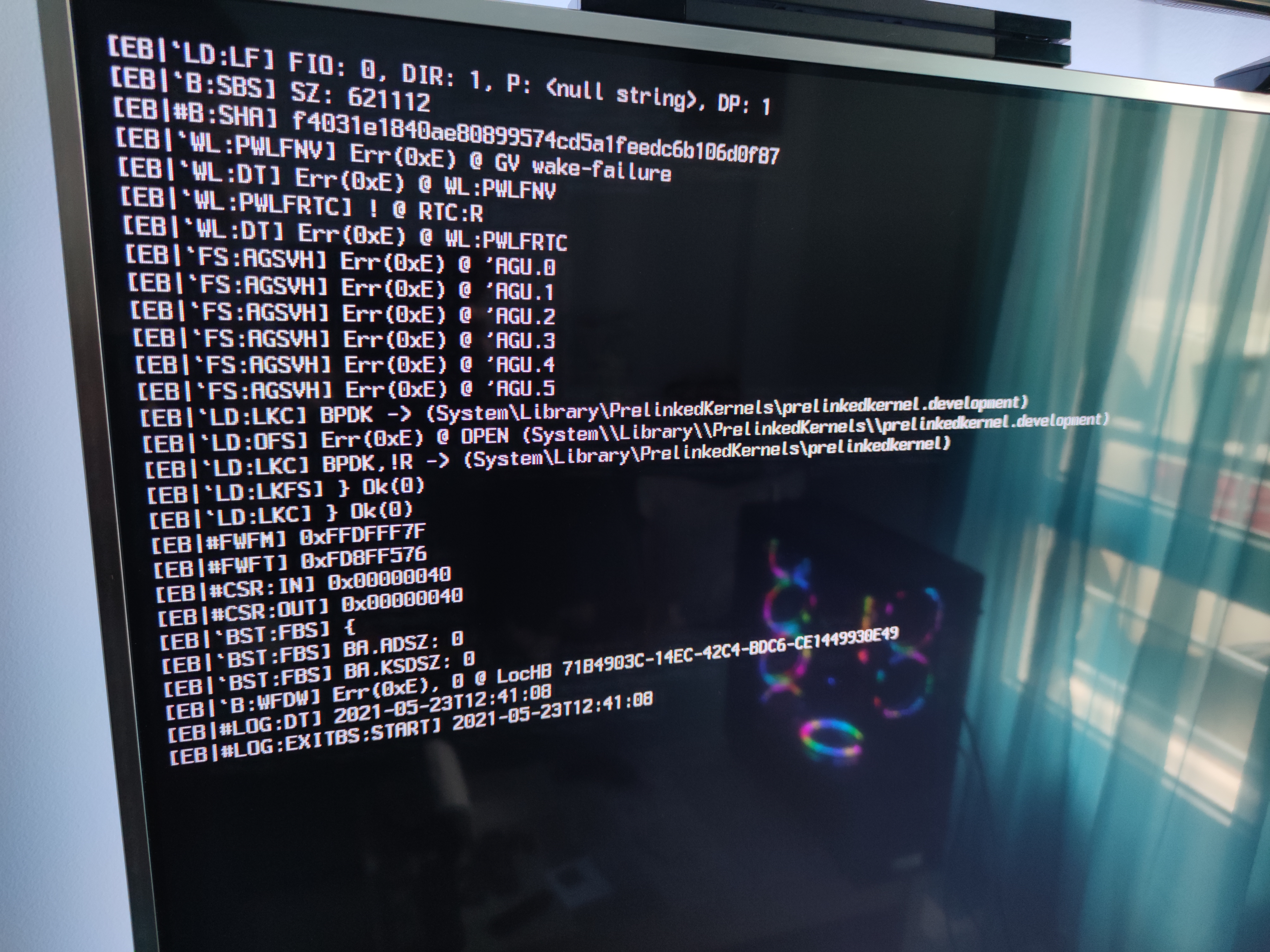

miliuco Posted May 24, 2021 Share Posted May 24, 2021 (edited) Ya he estado mirando sobre tu nueva CPU y no tengo buenas noticas para ti. El problema principal es que NO hay ningún Mac con Rocket Lake y muy probablemente no lo llegará a haber. Por eso el soporte para esta generación de CPU es tan precario. Piensa que desde Sky Lake la arquitectura básica de los Intel ha sido la misma pero en la 11 gen. ha cambiado y ya no es posible decir: si funciona una CPU 10 también funcionará una 11. Por supuesto en Windows sí debería funcionar sin problemas, simplemente configurando la BIOS. Pero en Mac es muy problemático, sobre todo conseguir funcionamiento óptimo. La única cosa imprescindible es pasar el id de CPU Comet Lake en config.plist, esto se consigue escribiendo lo que me comentas en el post de IM: CPUID for Rocket Lake Processors {Cpuid1Data} EB 06 09 00 00 00 00 00 00 00 00 00 00 00 00 00 {Cpuid1Mask} FF FF FF FF 00 00 00 00 00 00 00 00 00 00 00 00 Esto y poner SMBIOS de MacPro7,1. Así que las 2 cosas fundamentales las has descubierto solo. Para usar MacPro7,1 sin esos avisos de memoria mal configurada hay que recurrir a la extensión RestrictEvents que es precisamente para esto: https://github.com/acidanthera/RestrictEvents/releases Descarga la 1.0.1 release. La colocas en Kexts y la añades en config.plist. El único cambio que has de notar es la desaparición de esos avisos y que la pestaña Memoria de Acerca de este Mac muestra el aspecto de los otros Mac. Manda la EFI que estás usando con la CPU 11. Entera en ZIP. Te aviso que los programas de correo no suelen aceptar carpetas EFI por tener binarios, así que mejor súbela al hilo de IM que allí sí se puede subir. La revisaré intentando actualizar OpenCore porque, con esta CPU, cuanto más nuevo sea OpenCore mejor irá. Por ahora poco más te puedo decir. Rocket Lake actualmente se considera opción arriesgada para hackintosh. Si podemos hacer que mejore a la CPU 10, pues bien. En caso contrario, tienes que plantearte si usar sólo Windows o regresar a la CPU 10 que ya es una máquina excelente pero, claro, tú quieres ver PCIe 4. Vamos a intentar la mejora de la EFI. Saludos, Emilio. Edited May 24, 2021 by miliuco Link to comment https://www.insanelymac.com/forum/topic/347778-imposible-instalar-catalina-en-asus-z590-a/page/2/#findComment-2759126 Share on other sites More sharing options...

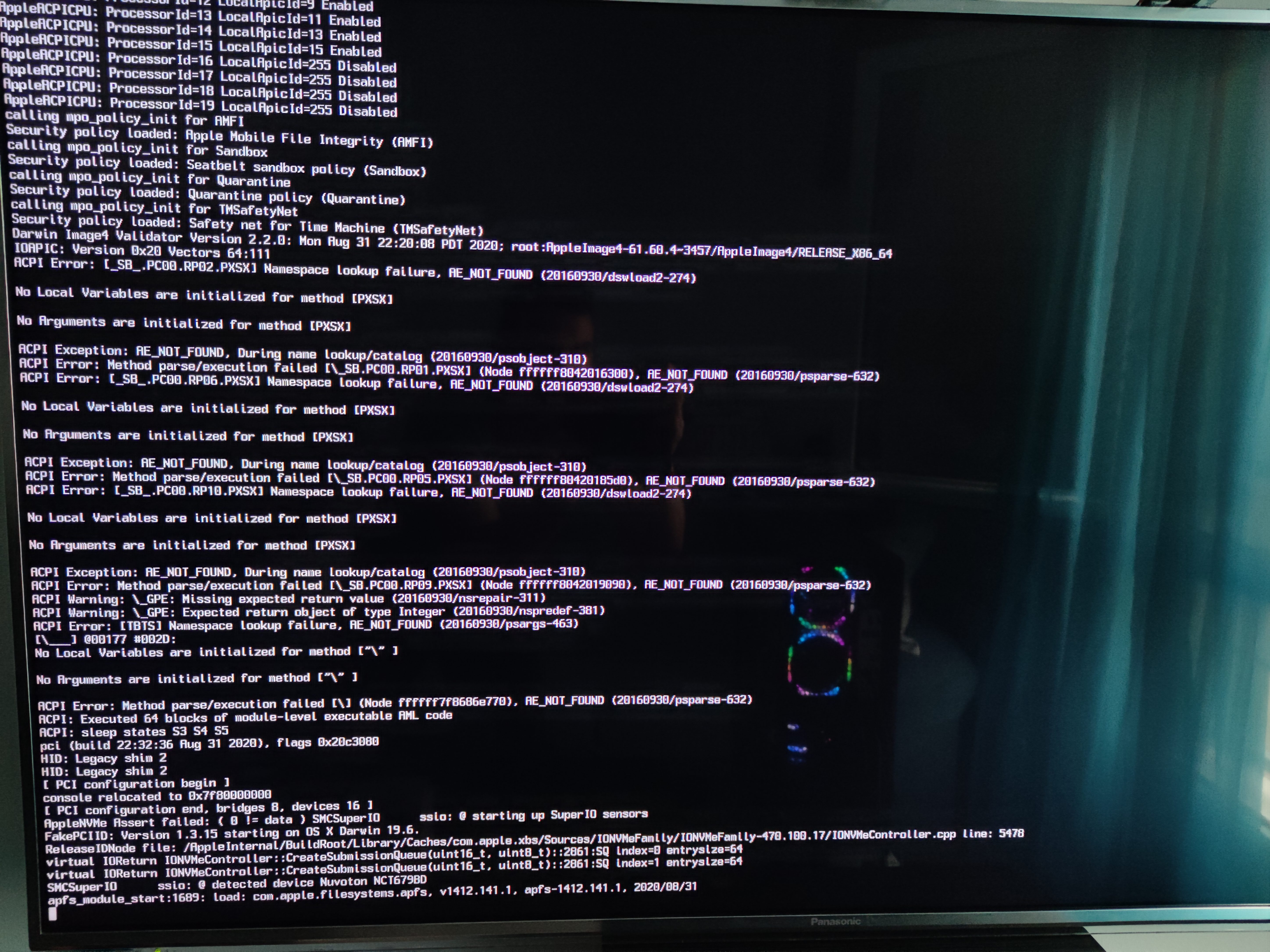

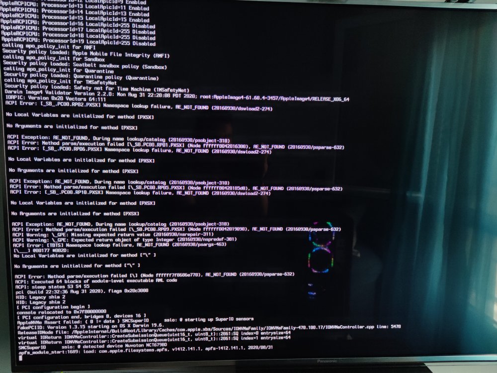

miliuco Posted May 24, 2021 Share Posted May 24, 2021 (edited) @LuisImpreza Viene la prueba de fuego. Esta es la EFI con OpenCore 0.7.0, última versión que aunque todavía es beta funciona bien y en 6 o 7 días saldrá como definitiva. tienes lo que ya tenías en tu EFI anterior añadido un parche en config.plist para mejorar detección y funcionamiento de la Eth añadida RestrictEvents.kext para quitar los avisos de memoria de MacPro7,1 actualizadas las kexts de OpenCore a sus últimas versiones añadido menú gráfico, se consigue con el driver OpenCanopy.efi, por ahora me quedo en el tema de iconos por defecto de los autores de OpenCore que es más sencillo de configurar, si funciona ya será fácil poner cualquier otro tema que te guste. A mí este tema predefinido me encanta, es el que suelo usar porque es el que más se parece a un Mac real. Recuerda que siempre que se arranca con una EFI diferente, sobre todo si es también diferente OpenCore, hay que hacer ResetNVRAM en el primer arranque. ¡Suerte! EFI Z590-A 11700K OC 0.7.0.zip Edited May 24, 2021 by miliuco Attached file error. 1 Link to comment https://www.insanelymac.com/forum/topic/347778-imposible-instalar-catalina-en-asus-z590-a/page/2/#findComment-2759127 Share on other sites More sharing options...
LuisImpreza Posted May 24, 2021 Author Share Posted May 24, 2021 (edited) 4 hours ago, miliuco said: @LuisImpreza Viene la prueba de fuego. Esta es la EFI con OpenCore 0.7.0, última versión que aunque todavía es beta funciona bien y en 6 o 7 días saldrá como definitiva. tienes lo que ya tenías en tu EFI anterior añadido un parche en config.plist para mejorar detección y funcionamiento de la Eth añadida RestrictEvents.kext para quitar los avisos de memoria de MacPro7,1 actualizadas las kexts de OpenCore a sus últimas versiones añadido menú gráfico, se consigue con el driver OpenCanopy.efi, por ahora me quedo en el tema de iconos por defecto de los autores de OpenCore que es más sencillo de configurar, si funciona ya será fácil poner cualquier otro tema que te guste. A mí este tema predefinido me encanta, es el que suelo usar porque es el que más se parece a un Mac real. Recuerda que siempre que se arranca con una EFI diferente, sobre todo si es también diferente OpenCore, hay que hacer ResetNVRAM en el primer arranque. ¡Suerte! EFI Z590-A 11700K OC 0.7.0.zip 3.29 MB · 1 download Buenas tardes amigo mío! Nada, finalmente no hay suerte... He realizado el reset antes de arrancar y da igual... Edited May 24, 2021 by LuisImpreza Link to comment https://www.insanelymac.com/forum/topic/347778-imposible-instalar-catalina-en-asus-z590-a/page/2/#findComment-2759142 Share on other sites More sharing options...
miliuco Posted May 24, 2021 Share Posted May 24, 2021 (edited) Cambia el config.plist de mi EFI por este. El único cambio es desactivar el parche de la Eth que no estaba anteriormente en tu config.plist. Prueba y comenta. Pregunta: ¿han salido los iconos de OpenCore o el menú de texto que ya conoces? No quitamos todavía -v de boot-args hasta que lo tengamos controlado, para poder ver los mensajes del arranque y ver los errores. config.plist Edited May 24, 2021 by miliuco 1 Link to comment https://www.insanelymac.com/forum/topic/347778-imposible-instalar-catalina-en-asus-z590-a/page/2/#findComment-2759148 Share on other sites More sharing options...
miliuco Posted May 24, 2021 Share Posted May 24, 2021 Si tampoco va (recuerda ResetNVRAM) usa esta EFI, yo puse versiones más modernas de los SSDT pero, ya que el error es de ACPI, vamos a colocar exactamente los mismos SSDT que tenías en tu EFI que arrancaba bien. EFI Z590-A 11700K OC 0.7.0 2.zip 1 Link to comment https://www.insanelymac.com/forum/topic/347778-imposible-instalar-catalina-en-asus-z590-a/page/2/#findComment-2759150 Share on other sites More sharing options...
LuisImpreza Posted May 24, 2021 Author Share Posted May 24, 2021 4 minutes ago, miliuco said: Cambia el config.plist de mi EFI por este. El único cambio es desactivar el parche de la Eth que no estaba anteriormente en tu config.plist. Prueba y comenta. Pregunta: ¿han salido los iconos de OpenCore o el menú de texto que ya conoces? No quitamos todavía -v de boot-args hasta que lo tengamos controlado, para poder ver los mensajes del arranque y ver los errores. config.plist 21.46 kB · 0 downloads Misma pantalla Emilio Por lo que nombra antes de quedarse parado, hace mención al NVME, no? Hay un montón de errores ACPI, no sé si has modificado alguno o directamente lo provoca la nueva versión de Opencore que me extrañaría muchísimo que no funcionara con una placa tan nueva... Voy a probar con la 0.69 antes de nada... gracias amigo mío!!! Link to comment https://www.insanelymac.com/forum/topic/347778-imposible-instalar-catalina-en-asus-z590-a/page/2/#findComment-2759151 Share on other sites More sharing options...
LuisImpreza Posted May 24, 2021 Author Share Posted May 24, 2021 4 minutes ago, miliuco said: Si tampoco va (recuerda ResetNVRAM) usa esta EFI, yo puse versiones más modernas de los SSDT pero, ya que el error es de ACPI, vamos a colocar exactamente los mismos SSDT que tenías en tu EFI que arrancaba bien. EFI Z590-A 11700K OC 0.7.0 2.zip 3.29 MB · 1 download Probado tío y sigue sin arrancar, misma pantalla... Yo creo que respetando mi ACPI, podría haber posibilidades... No sé si lo has metido en esta, pero sigue sin funcionar... Link to comment https://www.insanelymac.com/forum/topic/347778-imposible-instalar-catalina-en-asus-z590-a/page/2/#findComment-2759152 Share on other sites More sharing options...
miliuco Posted May 24, 2021 Share Posted May 24, 2021 (edited) 3ª versión de la EFI pero esta vez en ACPI pongo solamente los SSDT recomendados por Dortania para Comet Lake ya que no hay guía todavía para Rocket Lake: https://dortania.github.io/OpenCore-Install-Guide/config.plist/comet-lake.html A veces es prueba error. Si esta 3ª no va, vuelvo a la EFI con OC 0.6.7 que tenías preparada y ponemos kexts recientes. Dime si ves iconos o texto antes de empezar los mensajes de arranque. EFI Z590-A 11700K OC 0.7.0 3.zip 4 minutes ago, LuisImpreza said: Probado tío y sigue sin arrancar, misma pantalla... Yo creo que respetando mi ACPI, podría haber posibilidades... No sé si lo has metido en esta, pero sigue sin funcionar... Esta versión 2 tiene los SSDT de tu carpeta con 0.6.7, exactamente los mimos. Edited May 24, 2021 by miliuco 1 Link to comment https://www.insanelymac.com/forum/topic/347778-imposible-instalar-catalina-en-asus-z590-a/page/2/#findComment-2759153 Share on other sites More sharing options...
LuisImpreza Posted May 24, 2021 Author Share Posted May 24, 2021 (edited) 9 minutes ago, miliuco said: 3ª versión de la EFI pero esta vez en ACPI pongo solamente los SSDT recomendados por Dortania para Comet Lake ya que no hay guía todavía para Rocket Lake: https://dortania.github.io/OpenCore-Install-Guide/config.plist/comet-lake.html A veces es prueba error. Si esta 3ª no va, vuelvo a la EFI con OC 0.6.7 que tenías preparada y ponemos kexts recientes. Dime si ves iconos o texto antes de empezar los mensajes de arranque. EFI Z590-A 11700K OC 0.7.0 3.zip 3.29 MB · 0 downloads Esta versión 2 tiene los SSDT de tu carpeta con 0.6.7, exactamente los mimos. Arrancado! Pero no me funciona ningún USB :O Respecto al menú Emilio, sí me salen los iconos bonitos, no el texto tío! Muchísimas gracias por el trabajazo! Está dando un trabajo del copón... Edited May 24, 2021 by LuisImpreza Link to comment https://www.insanelymac.com/forum/topic/347778-imposible-instalar-catalina-en-asus-z590-a/page/2/#findComment-2759155 Share on other sites More sharing options...

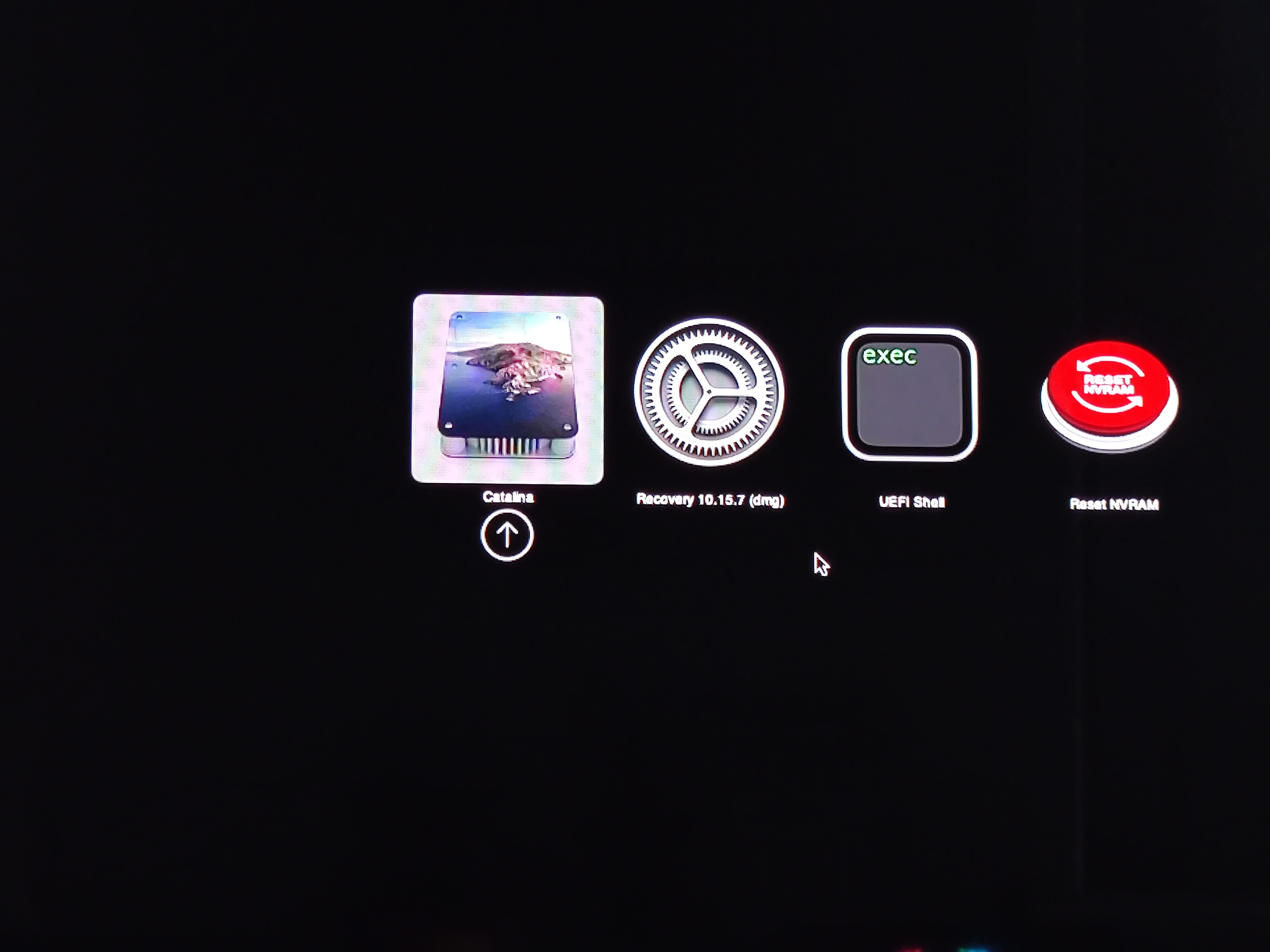

miliuco Posted May 24, 2021 Share Posted May 24, 2021 (edited) 9 minutes ago, LuisImpreza said: Arrancado! Pero no me funciona ningún USB :O Respecto al menú Emilio, sí me salen los iconos bonitos, no el texto tío! Muchísimas gracias por el trabajazo! Está dando un trabajo del copón... Es porque quité SSDT-USB-Reset.aml que lo tenías en tu EFI para ir paso a paso. Lo añadimos ahora y probamos 1 único cambio a la vez. Los iconos dan gusto eh? Qué diferencia con el texto. Pregunta: salen los iconos al comenzar el arranque de macOS se va a texto (modo verbose) y en algún momento sale la manzana y después el escritorio, es así? EFI Z590-A 11700K OC 0.7.0 4.zip Edited May 24, 2021 by miliuco 1 Link to comment https://www.insanelymac.com/forum/topic/347778-imposible-instalar-catalina-en-asus-z590-a/page/2/#findComment-2759157 Share on other sites More sharing options...
miliuco Posted May 24, 2021 Share Posted May 24, 2021 Salgo un rato con la bici, hasta las 9 o las 10 no vuelvo por aquí, hasta luego. Link to comment https://www.insanelymac.com/forum/topic/347778-imposible-instalar-catalina-en-asus-z590-a/page/2/#findComment-2759159 Share on other sites More sharing options...
LuisImpreza Posted May 24, 2021 Author Share Posted May 24, 2021 (edited) 16 minutes ago, miliuco said: Es porque quité SSDT-USB-Reset.aml que lo tenías en tu EFI para ir paso a paso. Lo añadimos ahora y probamos 1 único cambio a la vez. Los iconos dan gusto eh? Qué diferencia con el texto. Pregunta: salen los iconos al comenzar el arranque de macOS se va a texto (modo verbose) y en algún momento sale la manzana y después el escritorio, es así? EFI Z590-A 11700K OC 0.7.0 4.zip 3.29 MB · 0 downloads Y... Arrancó!!!! Lo primero sale el menú para elegir sistema, luego salen todas las letras negras y un poco después la barra de la manzana cargando el sistema, una vez ya finalicemos la config del todo, se quita el -V y listo! Decirte que al final lo has conseguido!!! Muchísimas gracias por todo!!! Dime qué más voy comprobando, el Ethernet no coge 2.5 ni de coña, menudo cabrón! Jaja Y copiando mi carpeta Microsoft en la misma carpeta del boot y OC como hacía antes para que detectara la partición, ya no sale tampoco... Pero bueno, vamos paso a paso. Enorme trabajo Emilio Edited May 24, 2021 by LuisImpreza Link to comment https://www.insanelymac.com/forum/topic/347778-imposible-instalar-catalina-en-asus-z590-a/page/2/#findComment-2759160 Share on other sites More sharing options...

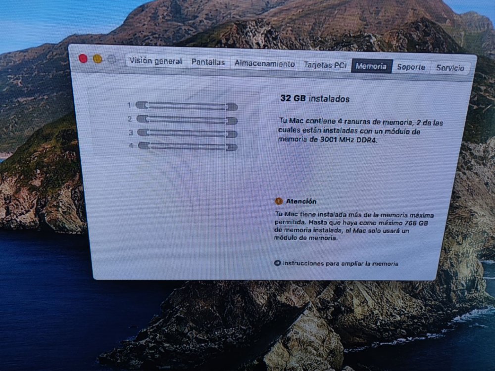

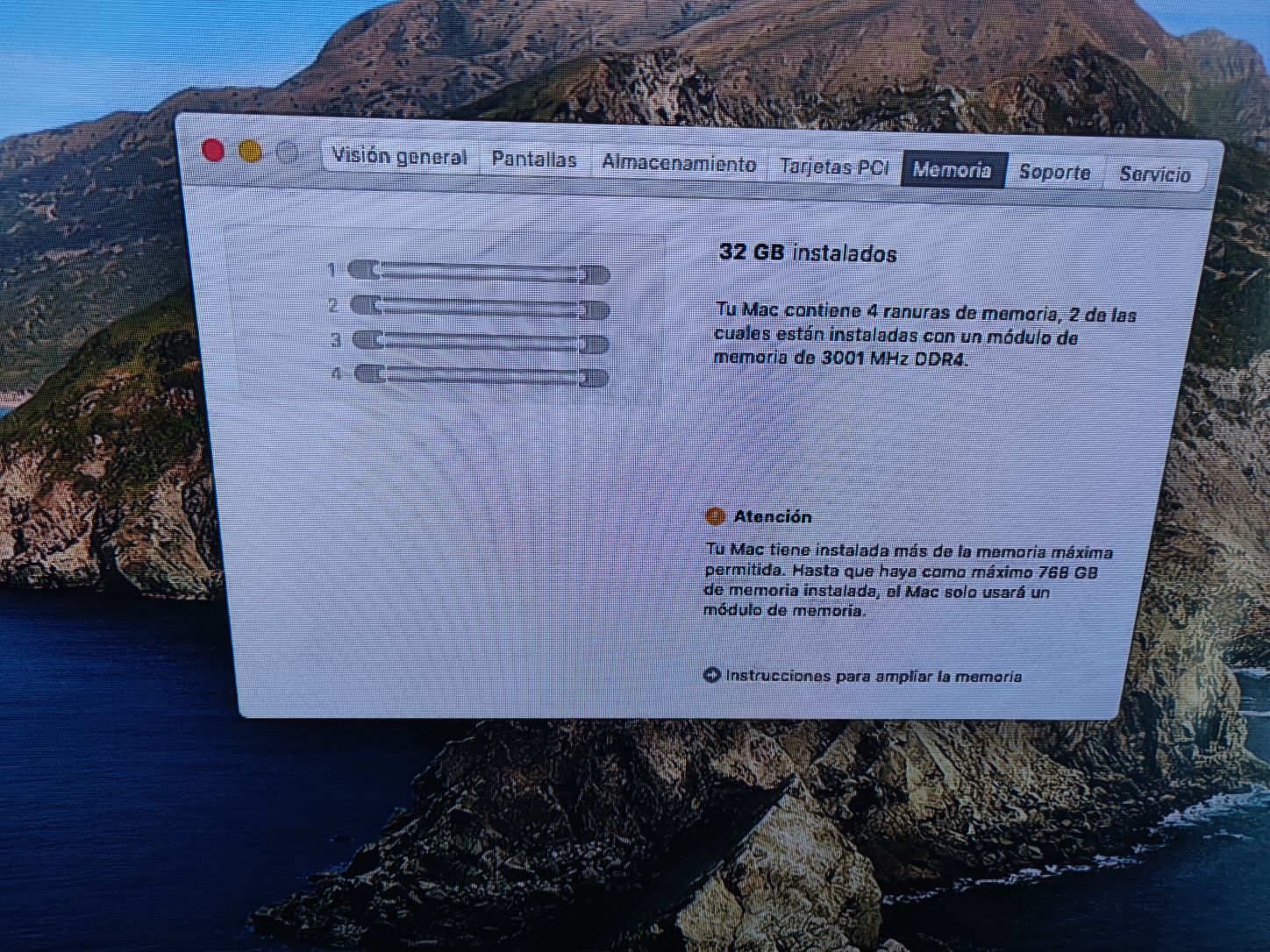

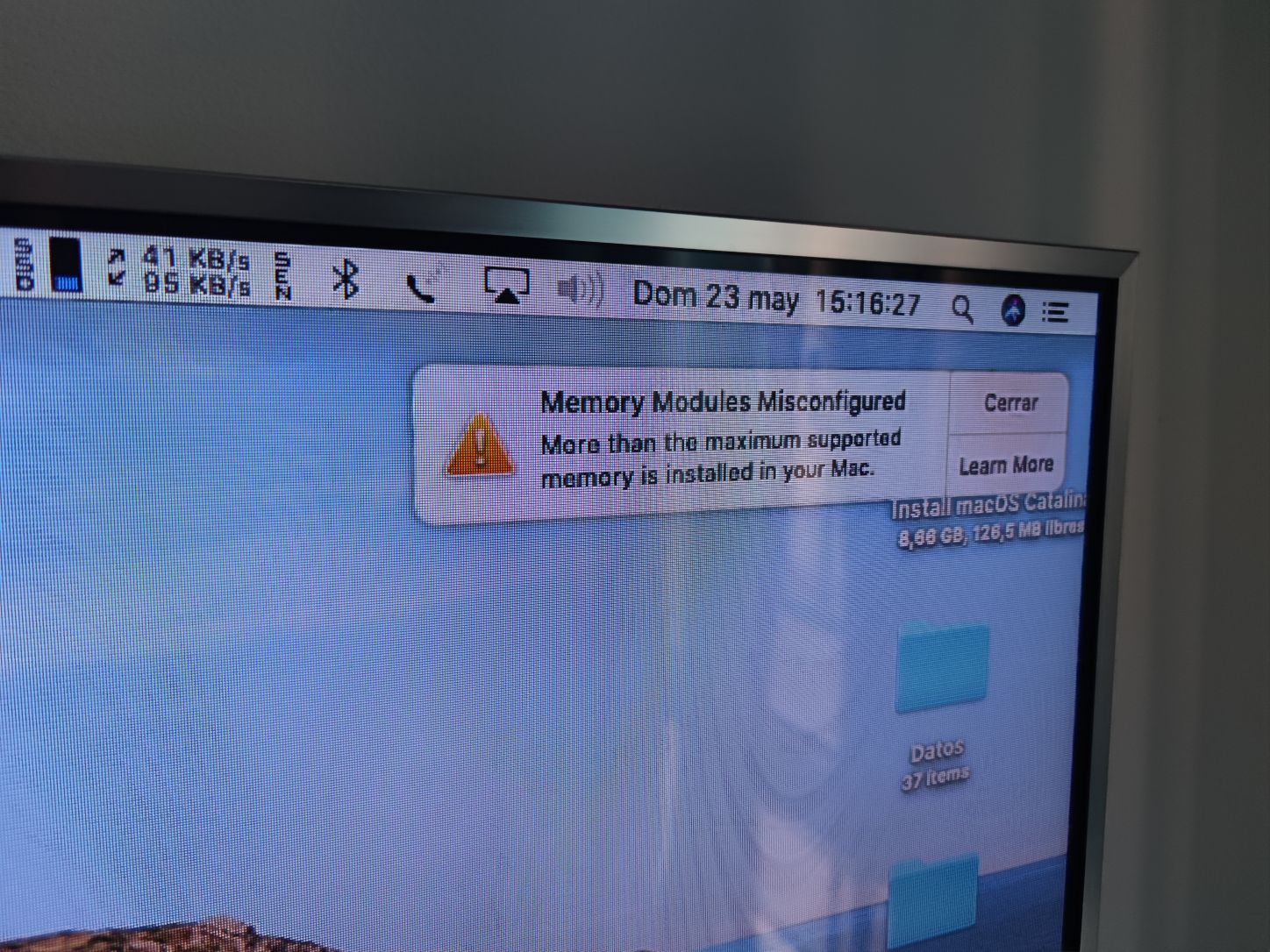

miliuco Posted May 24, 2021 Share Posted May 24, 2021 (edited) Nada, aquí estoy de nuevo, tuve visita y ya es tarde para salir. Hoy no, mañana Cosas que quiero saber: ¿vuelves a tener puertos USB? ¿funcionan bien? ¿han desaparecido los avisos de la memoria del MacPro? cronometra: segundos desde que das al botón de encendido del PC hasta que tienes delante el menú de OpenCore cronometra: segundos desde que se quita el menú de OpenCore (empieza el arranque en modo verbose) hasta que tienes el escritorio de macOS en marcha. La Eth por ahora en mac no va a funcionar a 2,5, espera a ver si alguien saca un parche o algo pero estamos parados en 1GB. No necesitas la carpeta Microsoft, por eso la quité yo. Los sistemas de archivos y dispositivos que aparecen en el menú de OpenCore se controlan desde la clave Misc > Security > ScanPolicy. Si vale 0 se muestran todos los sistemas y dispositivos, es la que tenías tú al principio y en caso de problemas se puede poner para ver el sistema Windows. Pero prueba con el valor 2689795 que, si muestra bien Windows, me gusta más que el 0 que busca todo tipo de sistemas y es ligeramente menos efectiva y elegante. Edited May 24, 2021 by miliuco 1 Link to comment https://www.insanelymac.com/forum/topic/347778-imposible-instalar-catalina-en-asus-z590-a/page/2/#findComment-2759164 Share on other sites More sharing options...
LuisImpreza Posted May 24, 2021 Author Share Posted May 24, 2021 (edited) 35 minutes ago, miliuco said: Nada, aquí estoy de nuevo, tuve visita y ya es tarde para salir. Hoy no, mañana Cosas que quiero saber: ¿vuelves a tener puertos USB? ¿funcionan bien? ¿han desaparecido los avisos de la memoria del MacPro? cronometra: segundos desde que das al botón de encendido del PC hasta que tienes delante el menú de OpenCore cronometra: segundos desde que se quita el menú de OpenCore (empieza el arranque en modo verbose) hasta que tienes el escritorio de macOS en marcha. La Eth por ahora en mac no va a funcionar a 2,5, espera a ver si alguien saca un parche o algo pero estamos parados en 1GB. No necesitas la carpeta Microsoft, por eso la quité yo. Los sistemas de archivos y dispositivos que aparecen en el menú de OpenCore se controlan desde la clave Misc > Security > ScanPolicy. Si vale 0 se muestran todos los sistemas y dispositivos, es la que tenías tú al principio y en caso de problemas se puede poner para ver el sistema Windows. Pero prueba con el valor 2689795 que, si muestra bien Windows, me gusta más que el 0 que busca todo tipo de sistemas y es ligeramente menos efectiva y elegante. Jajajaja me parto contigo, eres un crack! Te comento: 1- Puertos USB en orden, todos funcionando, USB-C no lo he probado, pero vamos, no lo necesito. 2- Han desaparecido los aviosos de memoria, lástima que no me quite lo de las actualizaciones a Big Sur 3- Al encender el equipo tarda 15 segundos, pero es por la comprobación de miles de cosas de mi placa. Desde el menú Opencore hasta la pantalla inicial del sistema 18 segundos, antes cuándo no funcionaban los USB mucho más rápido, pero es lo que toca. 4- Ethernet que funcione a 1gb, me sobra por el momento, porque teniendo 1gb de Digi como tengo en fibra, con que me llegue a tope, me sirve. 5- Sistemas, ahora pongo ese valor y a ver qué tal, sobre todo es para que pueda acceder a Windows entre otras cosas Estaba puesto ese valor Emilio, he puesto 0 pero sigo sin ver Windows. Enorme y brutal trabajo compañero! Hago todo y estoy de vuelta en 5 minutos! Muchísimas gracias otra vez más!!! Edito: @miliuco ya tienes los datos y lo de Windows Edited May 24, 2021 by LuisImpreza Link to comment https://www.insanelymac.com/forum/topic/347778-imposible-instalar-catalina-en-asus-z590-a/page/2/#findComment-2759165 Share on other sites More sharing options...

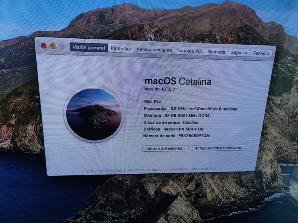

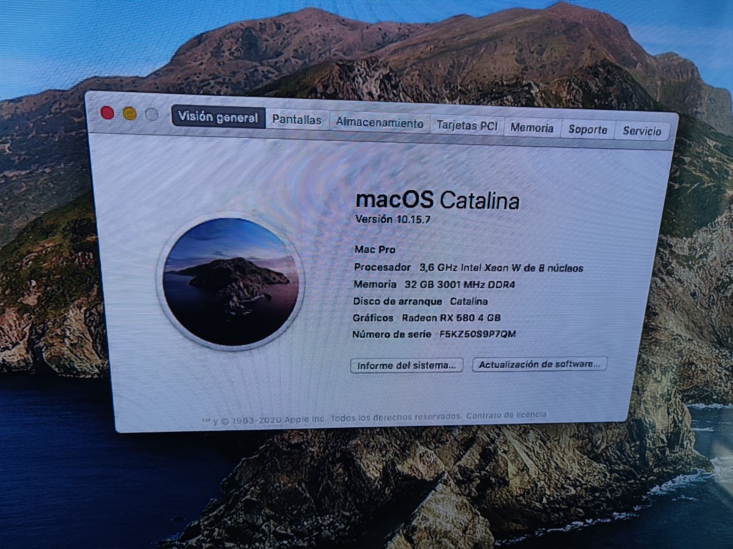

LuisImpreza Posted May 24, 2021 Author Share Posted May 24, 2021 (edited) 5 minutes ago, miliuco said: Los 15" iniciales parecen muchos para tu placa pero eso no tiene relación con OpenCore o macOS. Los 18" al escritorio me parecen más normales, teniendo en cuenta que estamos en un sistema no plenamente optimizado. Parece mentira que esté pensando en 33" de arranque como más de lo normal, hace unos años hubiera parecido un Ferrari. En BIOS > Boot pon el disco de macOS como primer dispositivo de arranque y el de windows como 2º y borra los que haya más de 2. En ScanPolicy sigue con 0 (cero). Reinicia y ResetNVRAM. Sale Windows? Todo hecho y sigue sin salir Windows, el booteo estaba así. Voy a probar a copiar la carpeta de Microsoft ahora que está en 0. Edito: Efectivamente tiene que estar en 0 y con la carpeta Microsoft en la carpeta EFI junto a Boot y OC! Edited May 24, 2021 by LuisImpreza 1 Link to comment https://www.insanelymac.com/forum/topic/347778-imposible-instalar-catalina-en-asus-z590-a/page/2/#findComment-2759172 Share on other sites More sharing options...
LuisImpreza Posted May 24, 2021 Author Share Posted May 24, 2021 Bueno, pues se puede decir que absolutamente todo funcionando gracias al enorme compañero @miliuco Mi equipo por fin tiene todo en orden y aunque ha costado una barbaridad, siempre hay personas buenas repartidas por el mundo... Enormes gracias compañero y cualquier cosa, estoy por aquí! PD: En el correo te pregunto una última pijada y ya te dejo vivir Un abrazo!!! Link to comment https://www.insanelymac.com/forum/topic/347778-imposible-instalar-catalina-en-asus-z590-a/page/2/#findComment-2759176 Share on other sites More sharing options...
