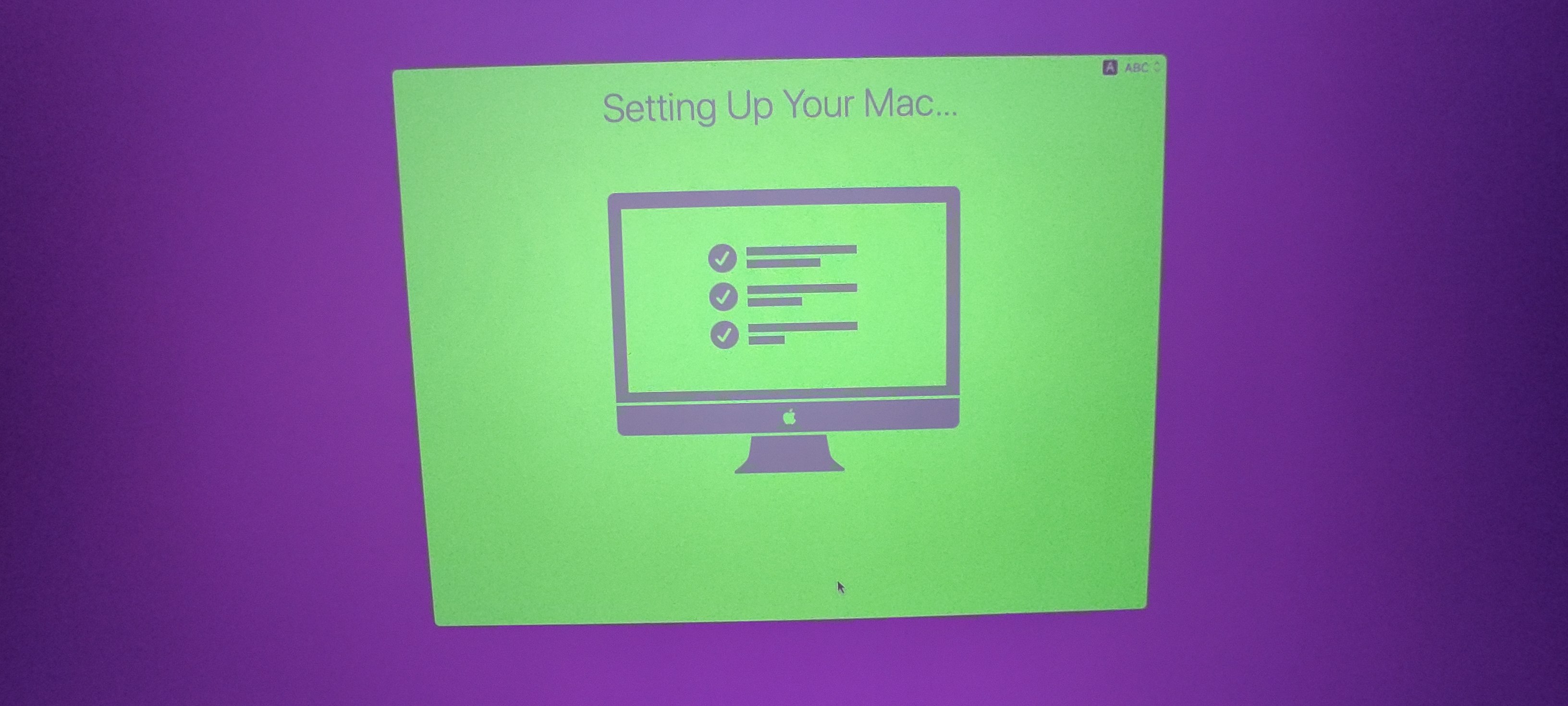

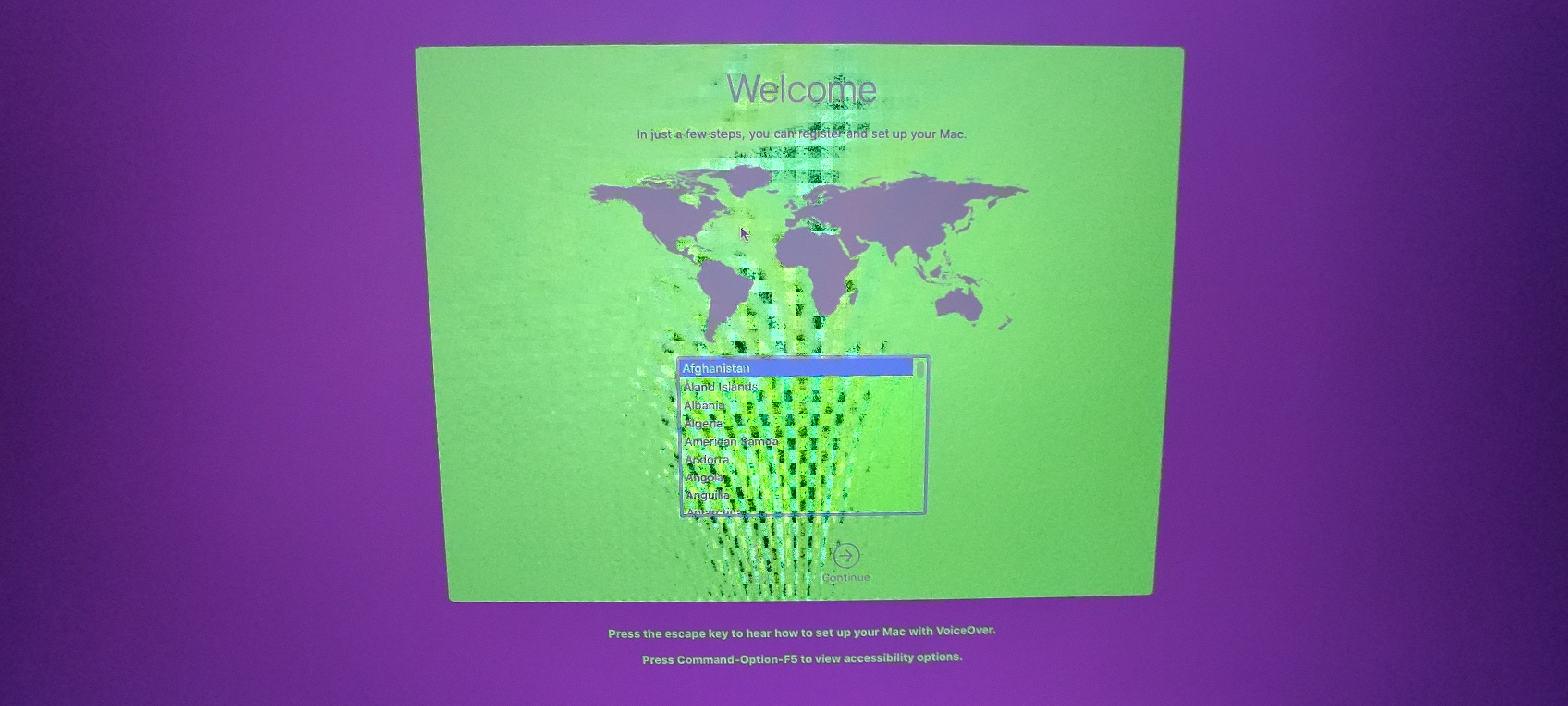

Solaris82 Posted May 12, 2021 Author Share Posted May 12, 2021 Just now, antuneddu said: ok chai sostituito l umtimo config che ti ho mandato ? prova si fatto, ma non andava, dico non andava perchè dopo aver smanettato nel bios è partita installazione di mac os, ma la scheda grafica si vede male allego foto 1 Link to comment https://www.insanelymac.com/forum/topic/347665-hakintosh-lenovo-ideacentre-510-15ick/page/2/#findComment-2757805 Share on other sites More sharing options...
Anto65 Posted May 12, 2021 Share Posted May 12, 2021 ma hai installato ? o ti sei fermato cambia con questo plist config.plist.zip Link to comment https://www.insanelymac.com/forum/topic/347665-hakintosh-lenovo-ideacentre-510-15ick/page/2/#findComment-2757806 Share on other sites More sharing options...
Solaris82 Posted May 12, 2021 Author Share Posted May 12, 2021 Just now, antuneddu said: ma hai installato ? o ti sei fermato cambia con questo plist config.plist.zip 5.39 kB · 0 downloads si ha installato, adesso devo vedere cosa succede dopo installazione, tolgo vecchio config e inserisco questo Link to comment https://www.insanelymac.com/forum/topic/347665-hakintosh-lenovo-ideacentre-510-15ick/page/2/#findComment-2757810 Share on other sites More sharing options...
Anto65 Posted May 12, 2021 Share Posted May 12, 2021 ok ho modificato le proprieta' della grafica ,come mai Mojave potevi osare di piu' Link to comment https://www.insanelymac.com/forum/topic/347665-hakintosh-lenovo-ideacentre-510-15ick/page/2/#findComment-2757811 Share on other sites More sharing options...

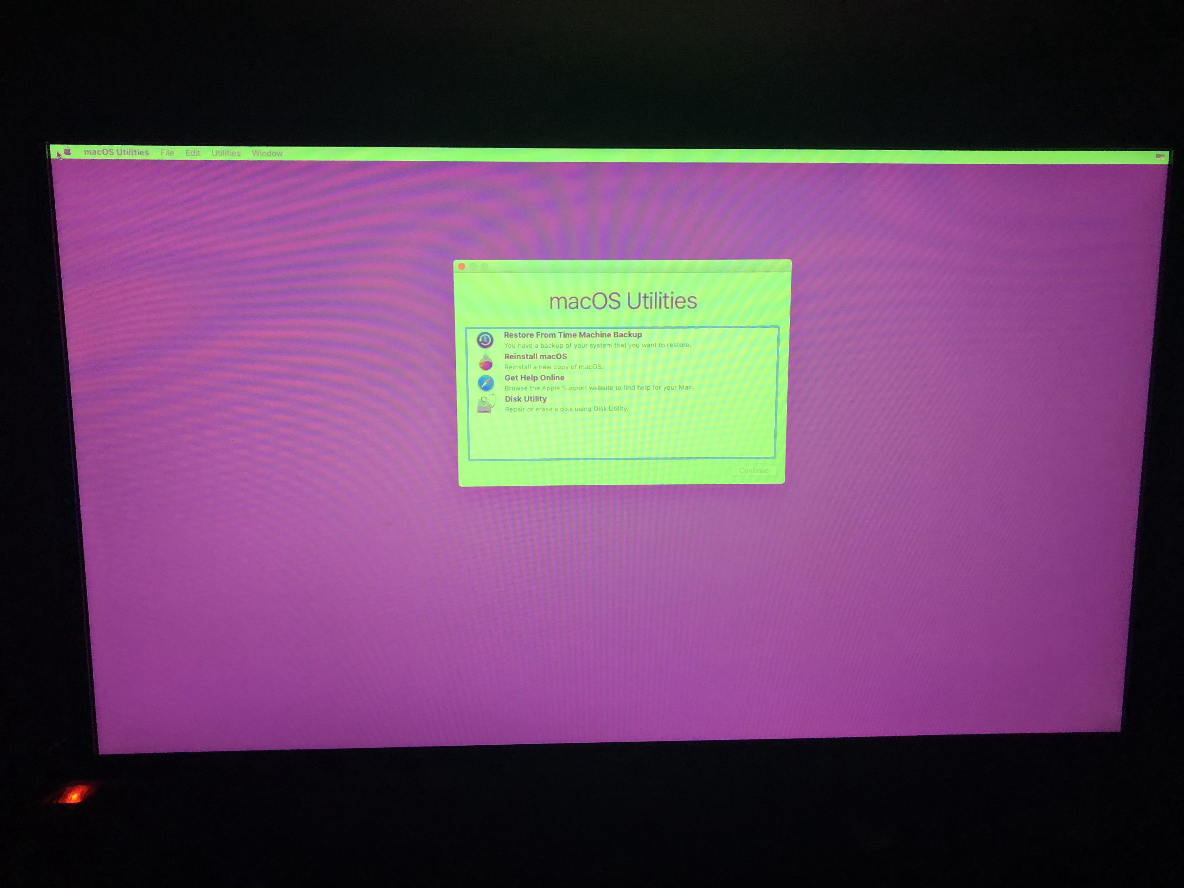

Solaris82 Posted May 12, 2021 Author Share Posted May 12, 2021 (edited) Just now, antuneddu said: hai copiato la cartella EFI dalla usb NELLA PARTIZIONE eFI del disco ? no perchè dopo aver finito installazione nel riavvio e partito windows, se cerco di far partire ssd dove è installato mac mi riporta a windows quindi non ho modo di poter copiare efi nel ssd se non si avvia, " ho sbaglio?" a breve allego video del bios, e video del tentativo di far partire mac dopo aver cambiato il config con quello fornito da te Edited May 12, 2021 by Solaris82 Link to comment https://www.insanelymac.com/forum/topic/347665-hakintosh-lenovo-ideacentre-510-15ick/page/2/#findComment-2757815 Share on other sites More sharing options...
Anto65 Posted May 12, 2021 Share Posted May 12, 2021 non hai completato l installazione allora non sei arrivato a crearti l account, selezionare tastiera ecc. non sei arrivato al desktop di mojave 1 minute ago, antuneddu said: non hai completato l installazione allora non sei arrivato a crearti l account, selezionare tastiera ecc. non sei arrivato al desktop di mojave devi avviare sempre da usb il disco , finche' non avrai copiato la EFI Link to comment https://www.insanelymac.com/forum/topic/347665-hakintosh-lenovo-ideacentre-510-15ick/page/2/#findComment-2757816 Share on other sites More sharing options...
Solaris82 Posted May 12, 2021 Author Share Posted May 12, 2021 qui ci sono tutti i passaggi effettuati dopo avere tolto il vecchio config e inserito quello nuovo Prima ho controllato il bios link del video https://filetransfer.io/data-package/im92svHQ#link Successivamente ho fatto partire la usb link del video https://filetransfer.io/data-package/K7nQ8T4W#link Ma mi riporta all'installazione da 0 di mac se premo sul ssd da avviare non va mi parte Windows link del video https://filetransfer.io/data-package/F19rcxV6#link Just now, antuneddu said: non hai completato l installazione allora non sei arrivato a crearti l account, selezionare tastiera ecc. non sei arrivato al desktop di mojave devi avviare sempre da usb il disco , finche' non avrai copiato la EFI esatto, e partita installazione verso la fine si è riavviato con windows, adesso provo a rifare installazione da 0 , ps il video si vede sempre così ma una cosa alla volta, speriamo adesso con la seconda installazione vada a buon fine Link to comment https://www.insanelymac.com/forum/topic/347665-hakintosh-lenovo-ideacentre-510-15ick/page/2/#findComment-2757817 Share on other sites More sharing options...
Anto65 Posted May 12, 2021 Share Posted May 12, 2021 (edited) 12 minutes ago, Solaris82 said: qui ci sono tutti i passaggi effettuati dopo avere tolto il vecchio config e inserito quello nuovo Prima ho controllato il bios link del video https://filetransfer.io/data-package/im92svHQ#link Successivamente ho fatto partire la usb link del video https://filetransfer.io/data-package/K7nQ8T4W#link Ma mi riporta all'installazione da 0 di mac se premo sul ssd da avviare non va mi parte Windows link del video https://filetransfer.io/data-package/F19rcxV6#link esatto, e partita installazione verso la fine si è riavviato con windows, adesso provo a rifare installazione da 0 , ps il video si vede sempre così ma una cosa alla volta, speriamo adesso con la seconda installazione vada a buon fine metti su Catalina o big sur il tuo hdw lo supporta , quel problema l ho avuto anchio con Mojave installava ma al riavvio andava nellla recovery, disco formattato in Aps e Guid ? Edited May 12, 2021 by antuneddu Link to comment https://www.insanelymac.com/forum/topic/347665-hakintosh-lenovo-ideacentre-510-15ick/page/2/#findComment-2757818 Share on other sites More sharing options...
Solaris82 Posted May 12, 2021 Author Share Posted May 12, 2021 Just now, antuneddu said: metti su Catalina o big sur il tuo hdw lo supporta , quel problema l ho avuto anchio con Mojave installava ma al riavvio andava nellla recovery, disco formattato in Aps e Guid ? parte installazione arriva verso la fine e si riavvia ok provo con catalina Link to comment https://www.insanelymac.com/forum/topic/347665-hakintosh-lenovo-ideacentre-510-15ick/page/2/#findComment-2757820 Share on other sites More sharing options...

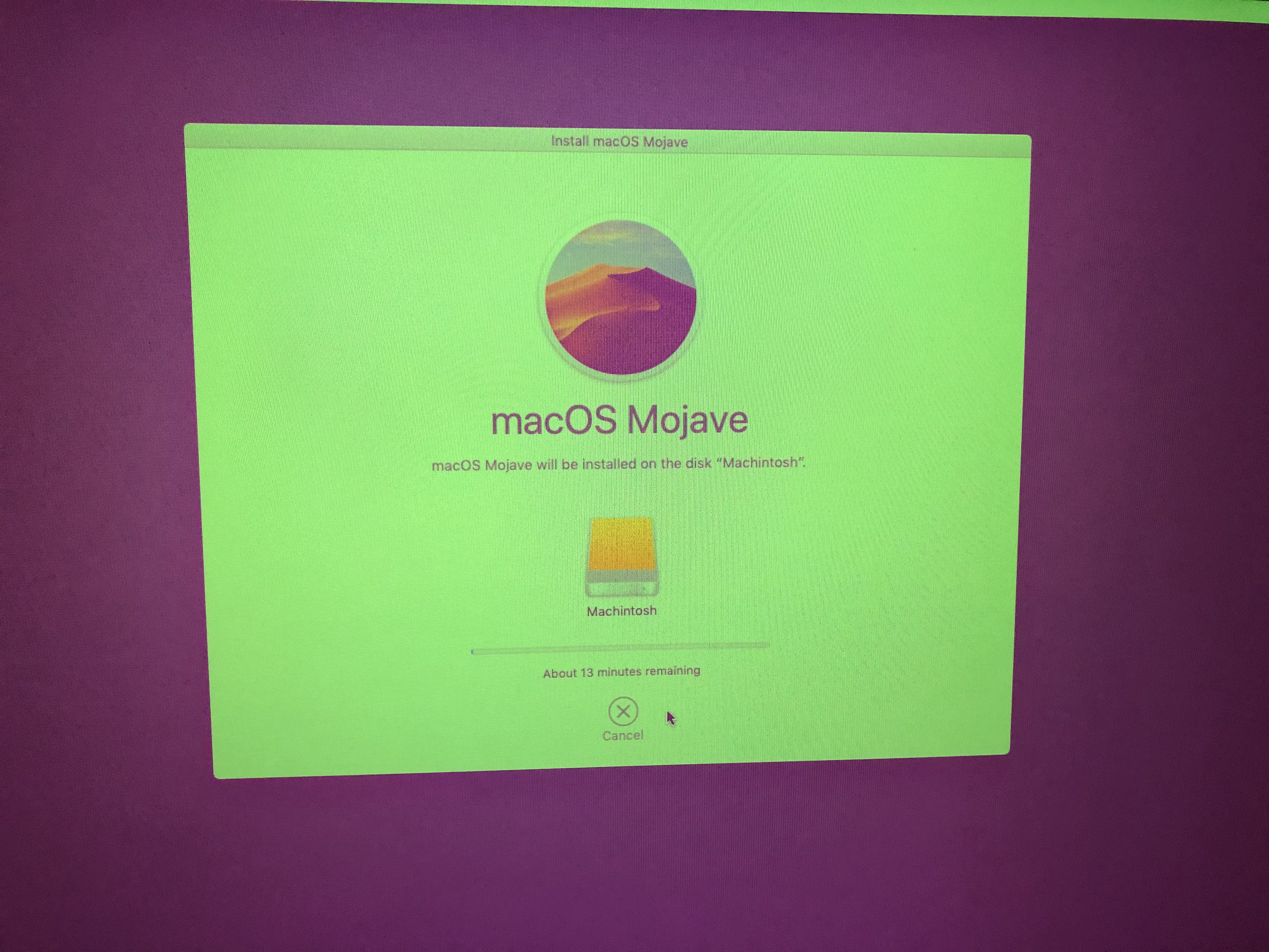

Solaris82 Posted May 12, 2021 Author Share Posted May 12, 2021 Pre installazione link del video https://filetransfer.io/data-package/hh7VFttZ#link (puoi controllare che in questa fase sia stato fatto tutto correttamente?) Installazione (Mojave), verso la fine si riavvia link del video https://filetransfer.io/data-package/3sLSZ2PL#link adesso sto scaricando Catalina è vado a inserirlo nella pennetta che dio la mandi buona Link to comment https://www.insanelymac.com/forum/topic/347665-hakintosh-lenovo-ideacentre-510-15ick/page/2/#findComment-2757822 Share on other sites More sharing options...
Anto65 Posted May 12, 2021 Share Posted May 12, 2021 (edited) 6 minutes ago, Solaris82 said: Pre installazione link del video https://filetransfer.io/data-package/hh7VFttZ#link (puoi controllare che in questa fase sia stato fatto tutto correttamente?) Installazione (Mojave), verso la fine si riavvia link del video https://filetransfer.io/data-package/3sLSZ2PL#link adesso sto scaricando Catalina è vado a inserirlo nella pennetta che dio la mandi buona quando si riavvia fai l boot dall usb e devi selezionare Machintosh hd , che si riavvia eì normale 1 o 2 volte seleioni machintosh hd fin che non vedrai Mojave Edited May 12, 2021 by antuneddu Link to comment https://www.insanelymac.com/forum/topic/347665-hakintosh-lenovo-ideacentre-510-15ick/page/2/#findComment-2757824 Share on other sites More sharing options...

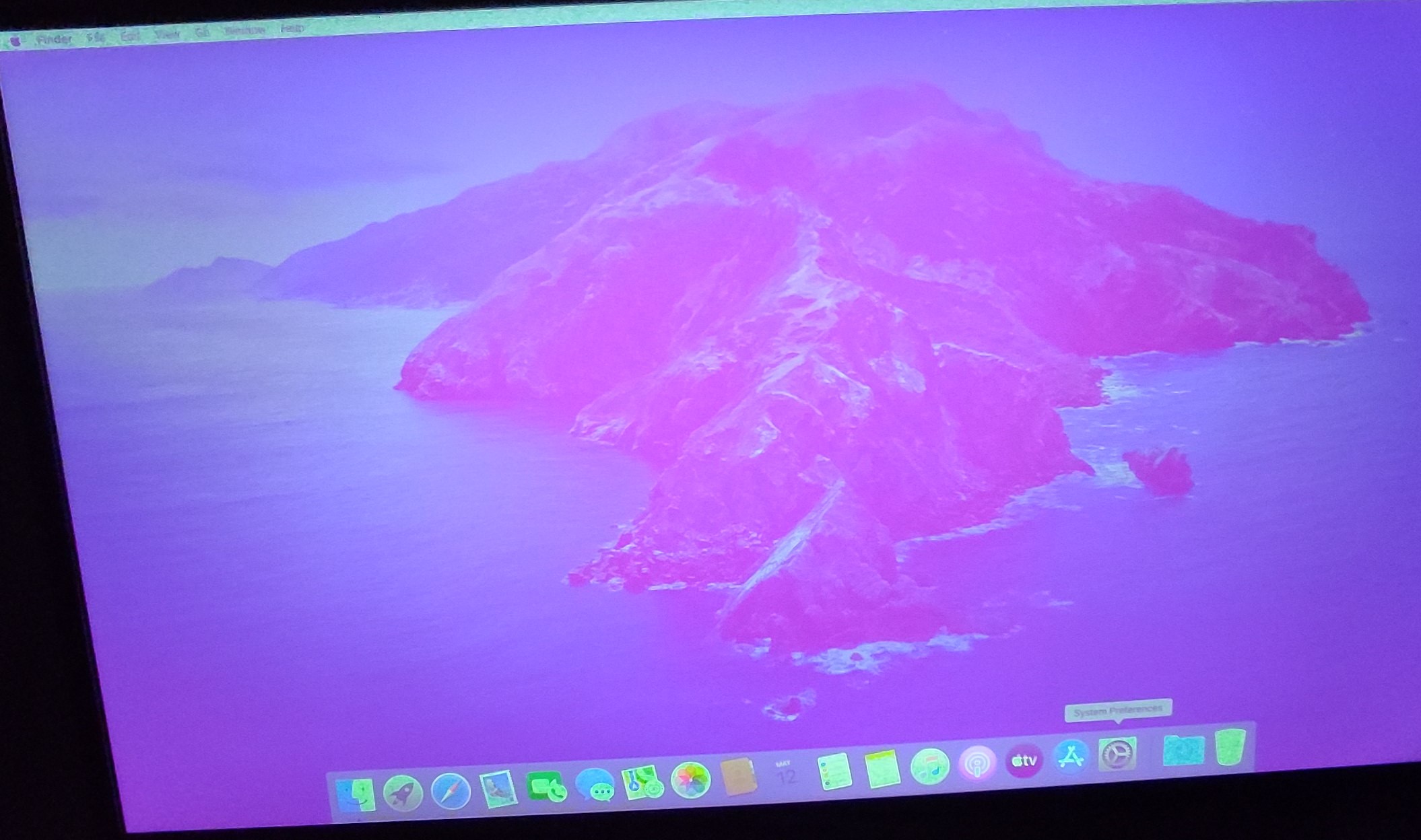

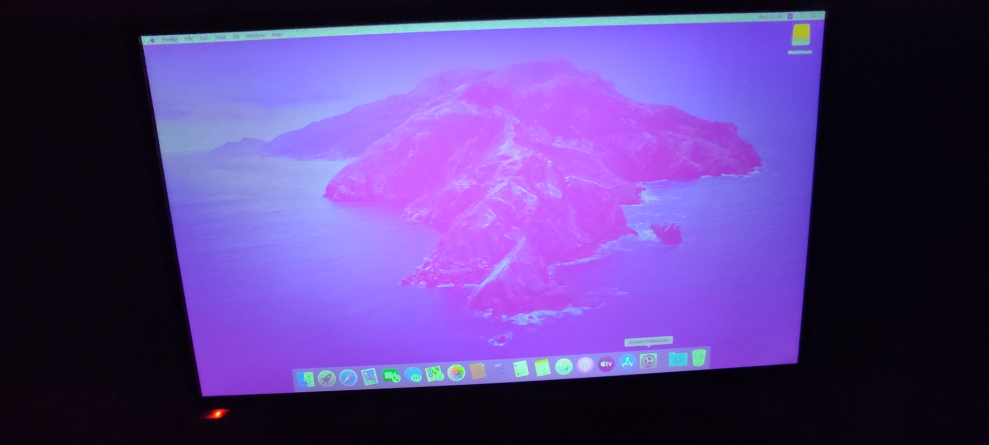

Solaris82 Posted May 12, 2021 Author Share Posted May 12, 2021 (edited) ok ci "siamo" si è avviato ma poi si è bloccato il puntatore del mouse era sparito, ho dovuto spegnere forzatamente premendo il tasto direttamente dal case, sistemiamo la scheda video, da un fastidio tremendo alla vista Edited May 12, 2021 by Solaris82 Link to comment https://www.insanelymac.com/forum/topic/347665-hakintosh-lenovo-ideacentre-510-15ick/page/2/#findComment-2757830 Share on other sites More sharing options...
Anto65 Posted May 12, 2021 Share Posted May 12, 2021 bene hai copiato la efi nel disco ? cosa mostra informazione su questo mac se collegato in hdmi ? Link to comment https://www.insanelymac.com/forum/topic/347665-hakintosh-lenovo-ideacentre-510-15ick/page/2/#findComment-2757832 Share on other sites More sharing options...

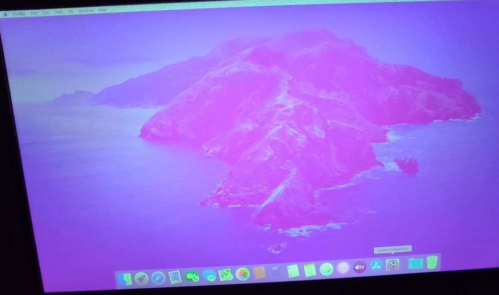

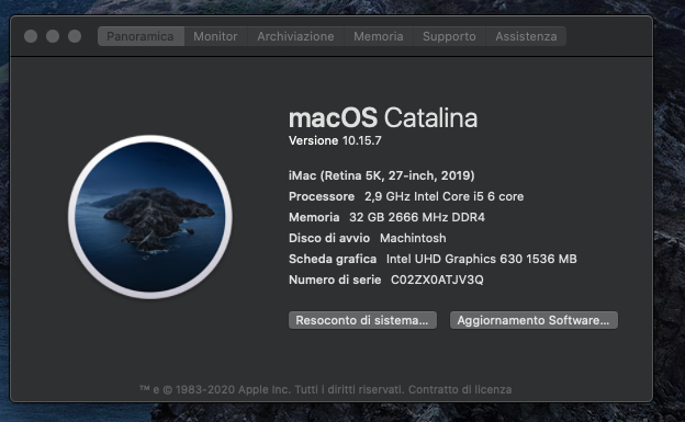

Solaris82 Posted May 12, 2021 Author Share Posted May 12, 2021 Just now, antuneddu said: bene hai copiato la efi nel disco ? cosa mostra informazione su questo mac se collegato in hdmi ? si in hdmi e vga ma la vga non viene riconosciuta ho effettuato screen di inf. mac su windows si vede benissimo ma dal vivo si vede malissimo scheda audio funzionano le cuffie usb ma audio integrato non va, internet funziona ethernet wifi non ho provato ancora, vorrei prima sistema la scheda video che si vede malissimo quando si avvia da tutto il processo di scrept si puo eliminare tutto quel processo lunghissimo nella realtà si vede così Link to comment https://www.insanelymac.com/forum/topic/347665-hakintosh-lenovo-ideacentre-510-15ick/page/2/#findComment-2757834 Share on other sites More sharing options...
Anto65 Posted May 12, 2021 Share Posted May 12, 2021 10 minutes ago, Solaris82 said: si in hdmi e vga ma la vga non viene riconosciuta ho effettuato screen di inf. mac su windows si vede benissimo ma dal vivo si vede malissimo scheda audio funzionano le cuffie usb ma audio integrato non va, internet funziona ethernet wifi non ho provato ancora, vorrei prima sistema la scheda video che si vede malissimo quando si avvia da tutto il processo di scrept si puo eliminare tutto quel processo lunghissimo nella realtà si vede così sostituisci con questo strano mostra 1536mb ,,, ho messo gli stessi flag x la mia hd630 prova config.plist.zip 13 minutes ago, Solaris82 said: si in hdmi e vga ma la vga non viene riconosciuta ho effettuato screen di inf. mac su windows si vede benissimo ma dal vivo si vede malissimo scheda audio funzionano le cuffie usb ma audio integrato non va, internet funziona ethernet wifi non ho provato ancora, vorrei prima sistema la scheda video che si vede malissimo quando si avvia da tutto il processo di scrept si puo eliminare tutto quel processo lunghissimo nella realtà si vede così quando si avvia da tutto il processo di scrept si puo eliminare tutto quel processo lunghissimo ........ intendi le scritte in verbose all avvio ? Link to comment https://www.insanelymac.com/forum/topic/347665-hakintosh-lenovo-ideacentre-510-15ick/page/2/#findComment-2757836 Share on other sites More sharing options...
Solaris82 Posted May 12, 2021 Author Share Posted May 12, 2021 Just now, antuneddu said: sostituisci con questo strano mostra 1536mb ,,, ho messo gli stessi flag x la mia hd630 prova config.plist.zip 5.58 kB · 0 downloads quando si avvia da tutto il processo di scrept si puo eliminare tutto quel processo lunghissimo ........ intendi le scritte in verbose all avvio ? si il caricamento dei processi prima che si avvia mac Link to comment https://www.insanelymac.com/forum/topic/347665-hakintosh-lenovo-ideacentre-510-15ick/page/2/#findComment-2757837 Share on other sites More sharing options...
Anto65 Posted May 12, 2021 Share Posted May 12, 2021 Just now, Solaris82 said: si il caricamento dei processi prima che si avvia mac basta togliere -v da boot-arg dal plist usa https://www.fatcatsoftware.com/plisteditpro/ per montare la efi https://mac.softpedia.com/get/Utilities/ESP-Mounter-Pro.shtml scarica hackintool https://github.com/headkaze/Hackintool/releases/tag/3.5.3. lo esegui e premi sul tab sound per saper il nome del codec audio Link to comment https://www.insanelymac.com/forum/topic/347665-hakintosh-lenovo-ideacentre-510-15ick/page/2/#findComment-2757838 Share on other sites More sharing options...
Solaris82 Posted May 12, 2021 Author Share Posted May 12, 2021 viene riconosciuto solo le cuffie usb e il microfono delle cuffie usb ovviamente si vede bene perchè sono gli screen nella realtà si vede malissimo può dipendere da impostazioni errate nel bios? Link to comment https://www.insanelymac.com/forum/topic/347665-hakintosh-lenovo-ideacentre-510-15ick/page/2/#findComment-2757839 Share on other sites More sharing options...
