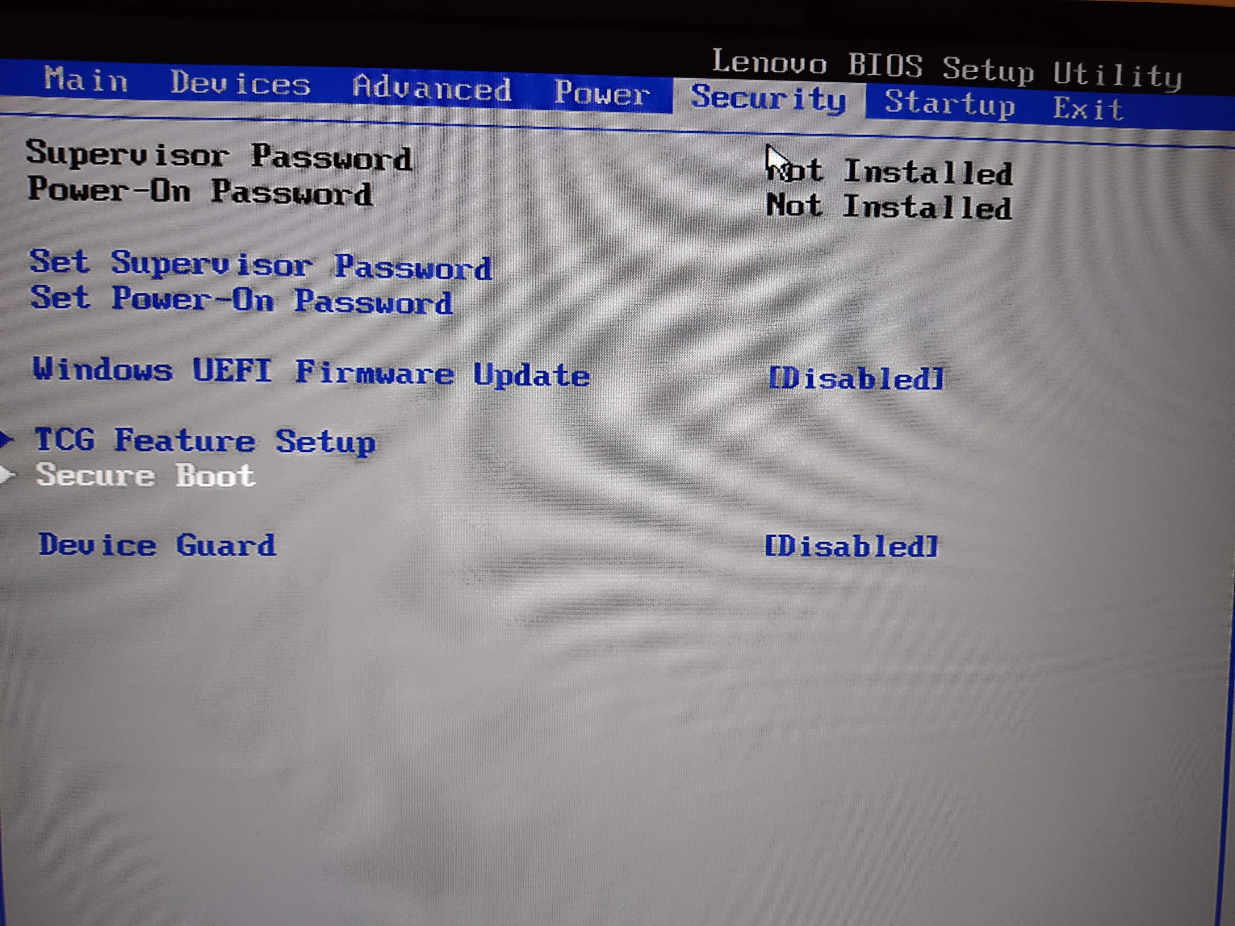

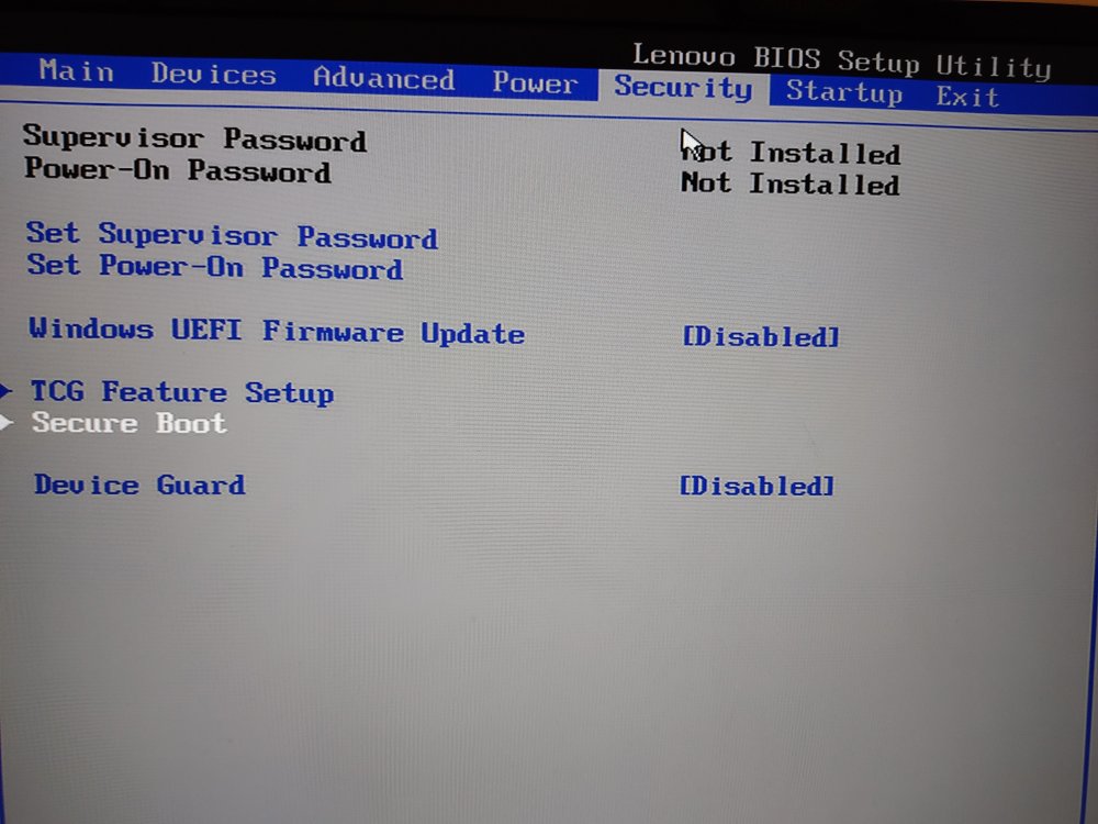

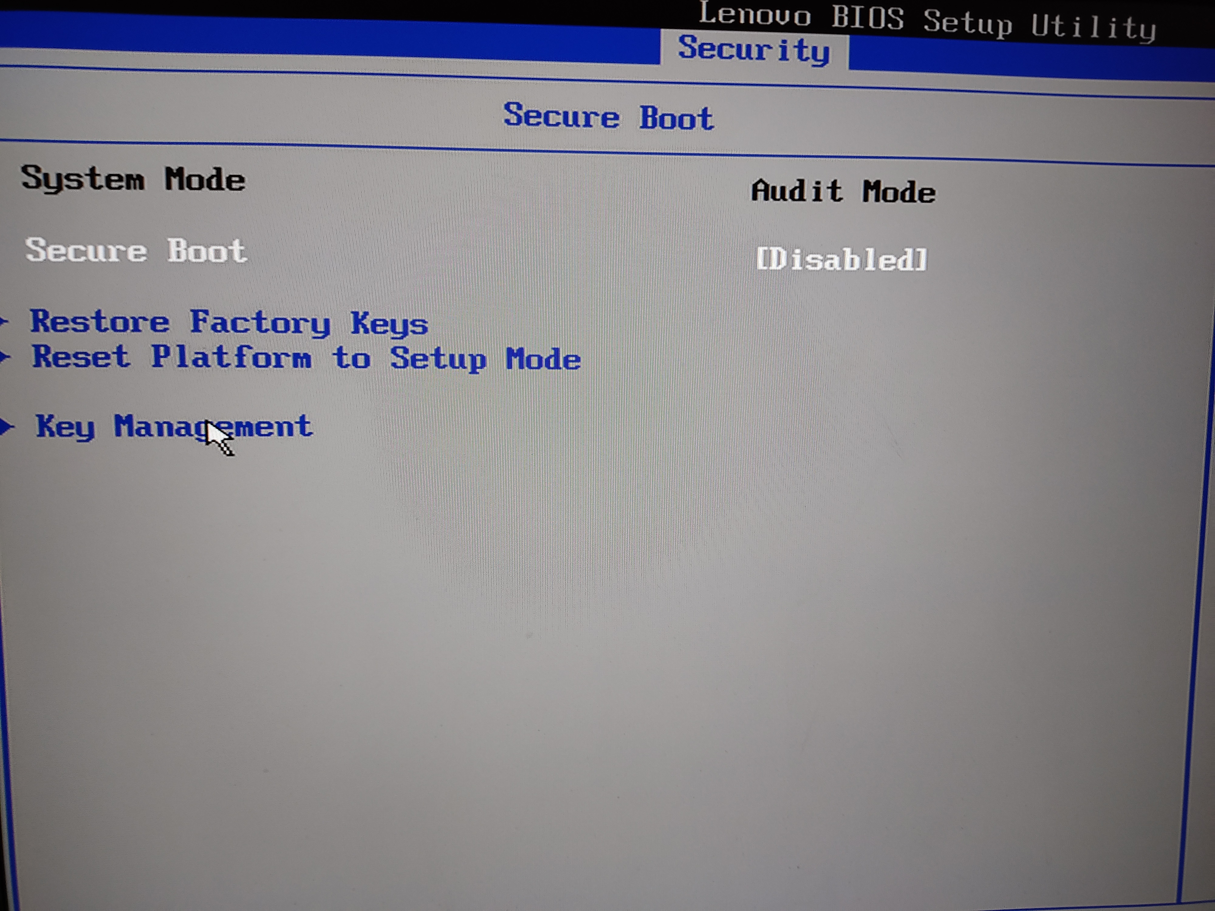

Solaris82 Posted May 12, 2021 Author Share Posted May 12, 2021 49 minutes ago, antuneddu said: l avevo gia' preparata per il bios qua' https://dortania.github.io/OpenCore-Install-Guide/config.plist/coffee-lake.html#intel-bios-settings ah ok link foto del bios in allegato https://filetransfer.io/data-package/SeRAXqtZ#link 5 minutes ago, antuneddu said: hai fatto i cambiamenti ? alla cartella si ho tolto quella di prima e inserito quella che mi hai fornito tu, prima di far partire la macchina attendo per vedere se devo modificare il bios Link to comment https://www.insanelymac.com/forum/topic/347665-hakintosh-lenovo-ideacentre-510-15ick/#findComment-2757774 Share on other sites More sharing options...
Anto65 Posted May 12, 2021 Share Posted May 12, 2021 6 minutes ago, Solaris82 said: ah ok link foto del bios in allegato https://filetransfer.io/data-package/SeRAXqtZ#link alla cartella si ho tolto quella di prima e inserito quella che mi hai fornito tu, prima di far partire la macchina attendo per vedere se devo modificare il bios Secure boot metti disable e prova Link to comment https://www.insanelymac.com/forum/topic/347665-hakintosh-lenovo-ideacentre-510-15ick/#findComment-2757775 Share on other sites More sharing options...
Solaris82 Posted May 12, 2021 Author Share Posted May 12, 2021 4 minutes ago, antuneddu said: Secure boot metti disable e prova per il resto è tutto ok? Link to comment https://www.insanelymac.com/forum/topic/347665-hakintosh-lenovo-ideacentre-510-15ick/#findComment-2757776 Share on other sites More sharing options...

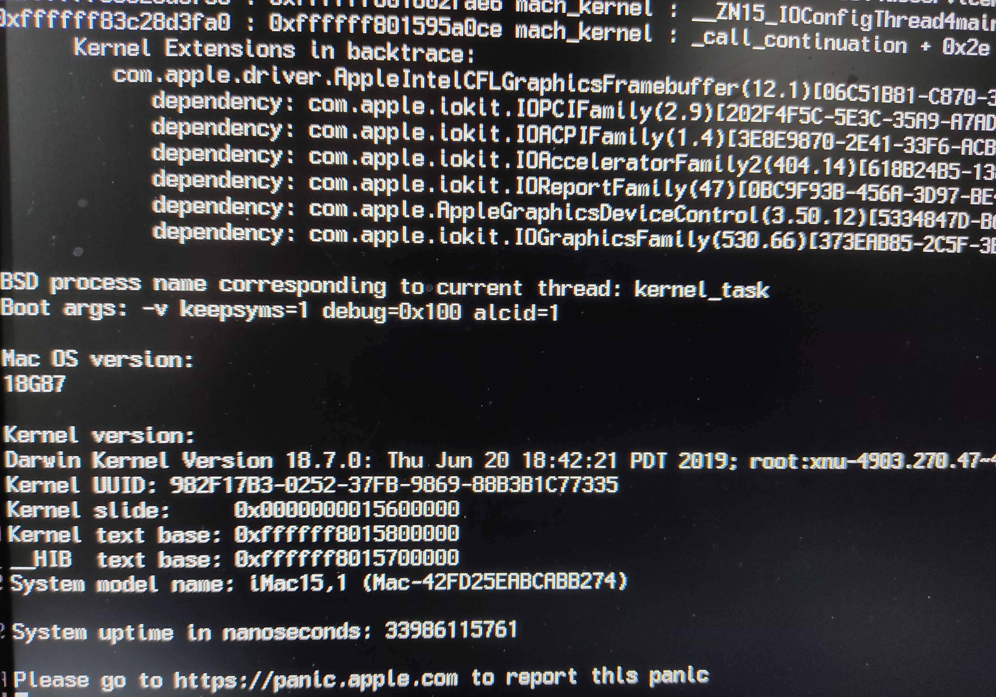

Solaris82 Posted May 12, 2021 Author Share Posted May 12, 2021 1 hour ago, antuneddu said: Secure boot metti disable e prova appena faccio partire la pennetta usb compare questo messaggio di errore Link to comment https://www.insanelymac.com/forum/topic/347665-hakintosh-lenovo-ideacentre-510-15ick/#findComment-2757784 Share on other sites More sharing options...
Anto65 Posted May 12, 2021 Share Posted May 12, 2021 config.plist.zip sostituisci solo il config Link to comment https://www.insanelymac.com/forum/topic/347665-hakintosh-lenovo-ideacentre-510-15ick/#findComment-2757786 Share on other sites More sharing options...

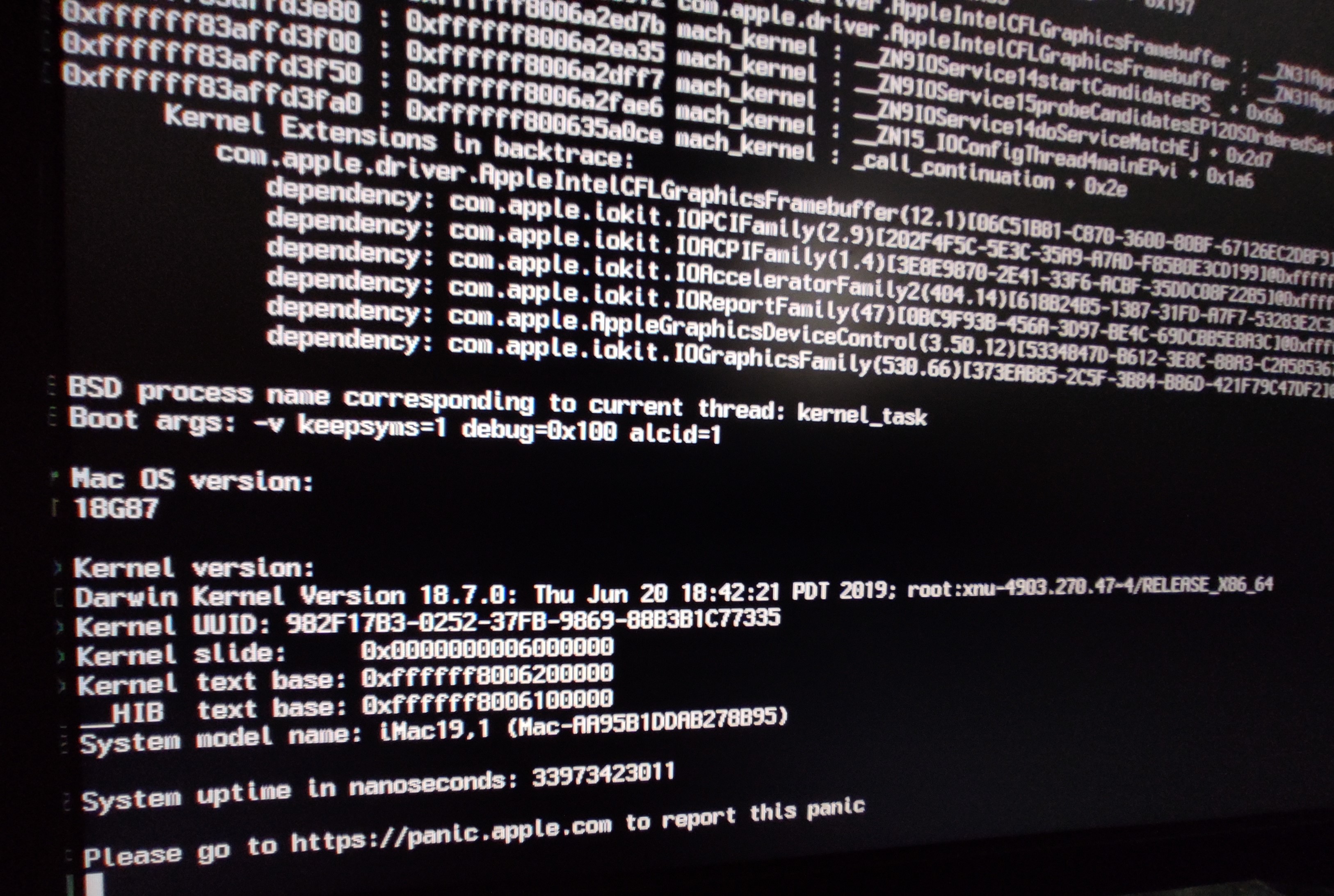

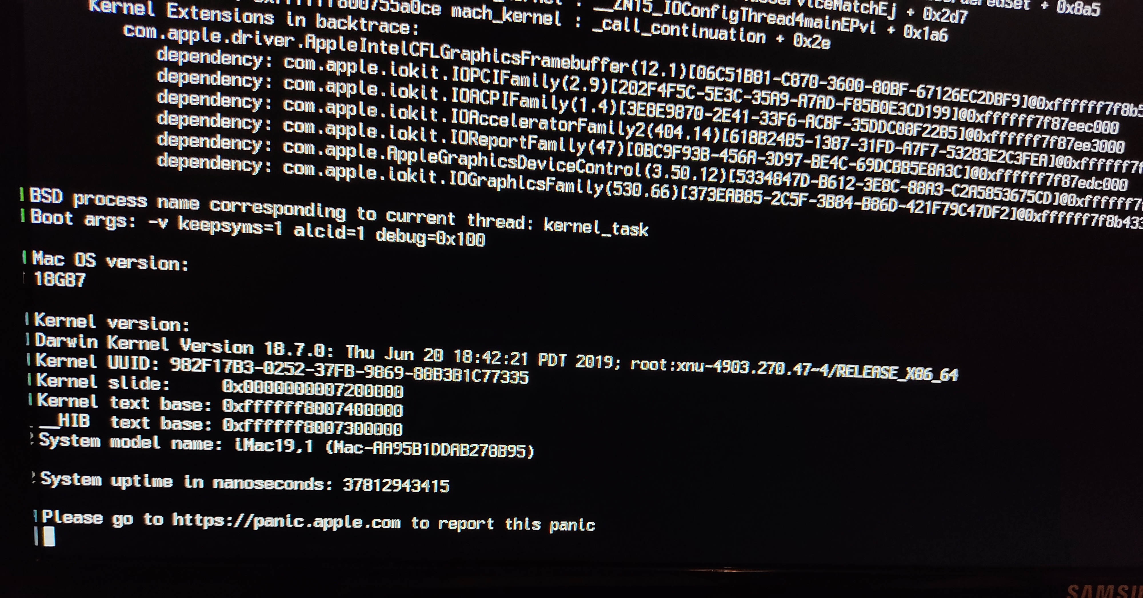

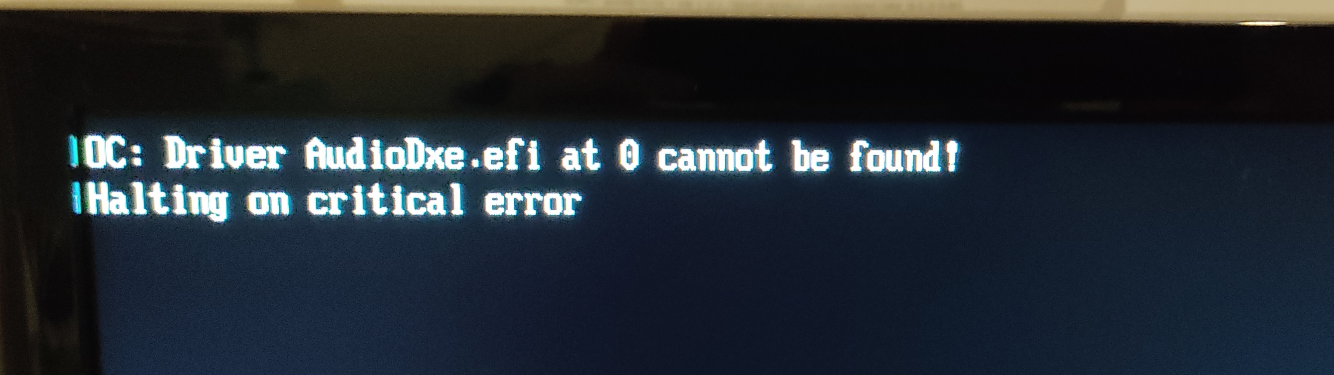

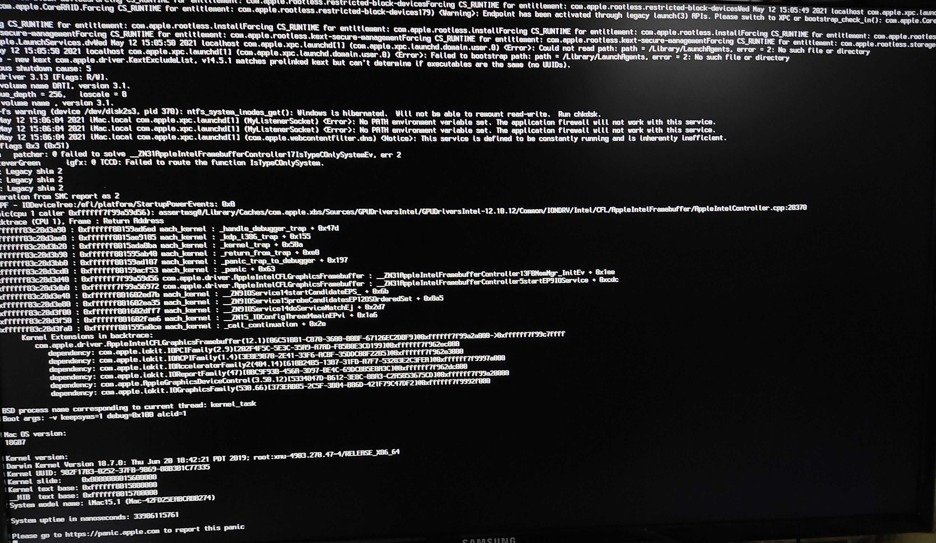

Solaris82 Posted May 12, 2021 Author Share Posted May 12, 2021 11 minutes ago, antuneddu said: config.plist.zip 5.33 kB · 0 downloads sostituisci solo prima che mi inviassi il config avevo inserito nella cartella driver il kext AudioDxe.efi è comparso il bot dove potevo scegliere cosa avviare ho scelto efi è partita una sfilze di comandi che scorrevano e si è rifermato di nuovo allo stesso il secur boot è disattivato ma nulla si ferma sempre li allego foto 18 minutes ago, antuneddu said: config.plist.zip 5.33 kB · 0 downloads sostituisci solo il config provo di nuovo dopo aver sostituito il config Link to comment https://www.insanelymac.com/forum/topic/347665-hakintosh-lenovo-ideacentre-510-15ick/#findComment-2757788 Share on other sites More sharing options...
Anto65 Posted May 12, 2021 Share Posted May 12, 2021 sostiuisci il config che ti ho mandato all interno delle EFI/OC secure e fastboot su disable ok Link to comment https://www.insanelymac.com/forum/topic/347665-hakintosh-lenovo-ideacentre-510-15ick/#findComment-2757789 Share on other sites More sharing options...

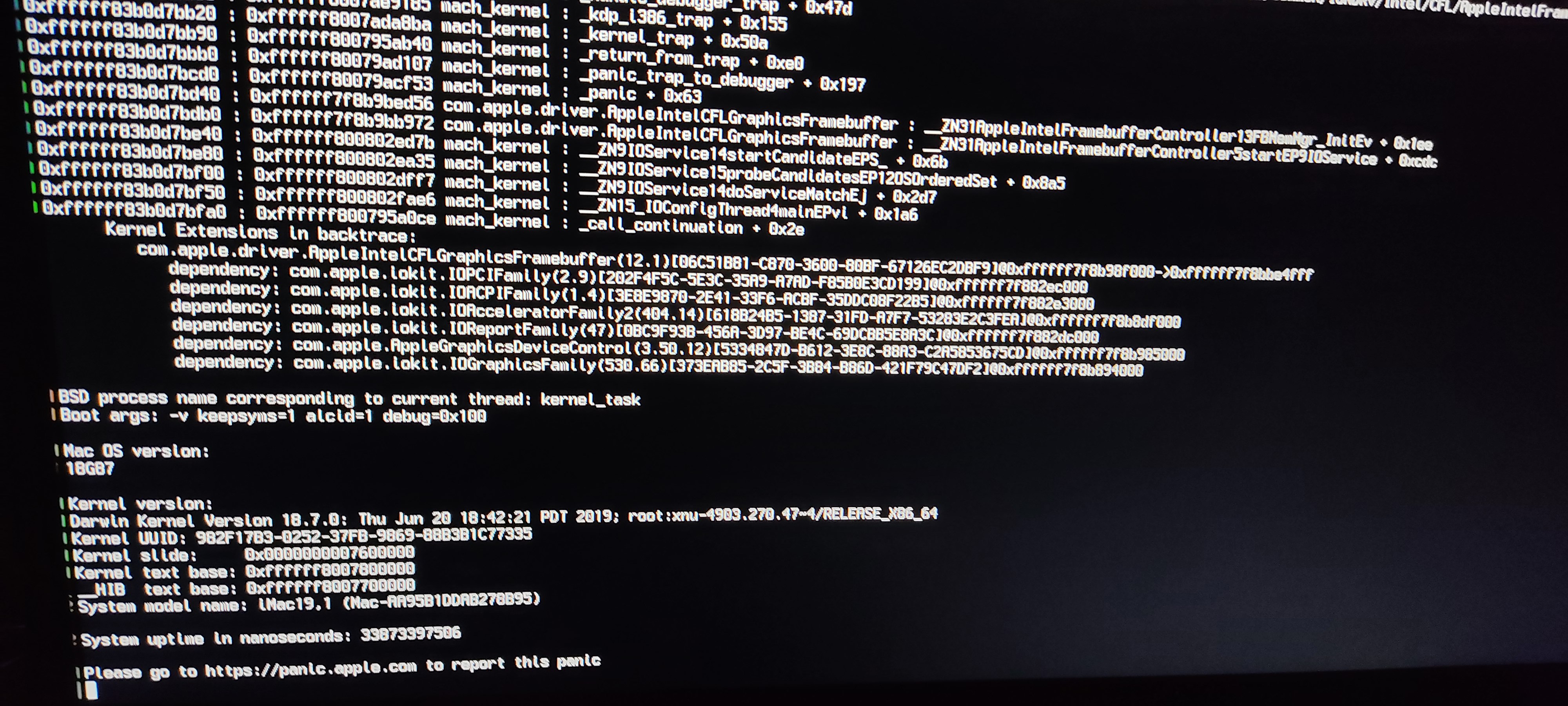

Solaris82 Posted May 12, 2021 Author Share Posted May 12, 2021 (edited) 3 minutes ago, antuneddu said: sostiuisci il config che ti ho mandato all interno delle EFI/OC secure e fastboot su disable ok fatto ma nulla si blocca sempre allo stesso punto, link del video https://filetransfer.io/data-package/cAB8KGvU#link Edited May 12, 2021 by Solaris82 Link to comment https://www.insanelymac.com/forum/topic/347665-hakintosh-lenovo-ideacentre-510-15ick/#findComment-2757791 Share on other sites More sharing options...

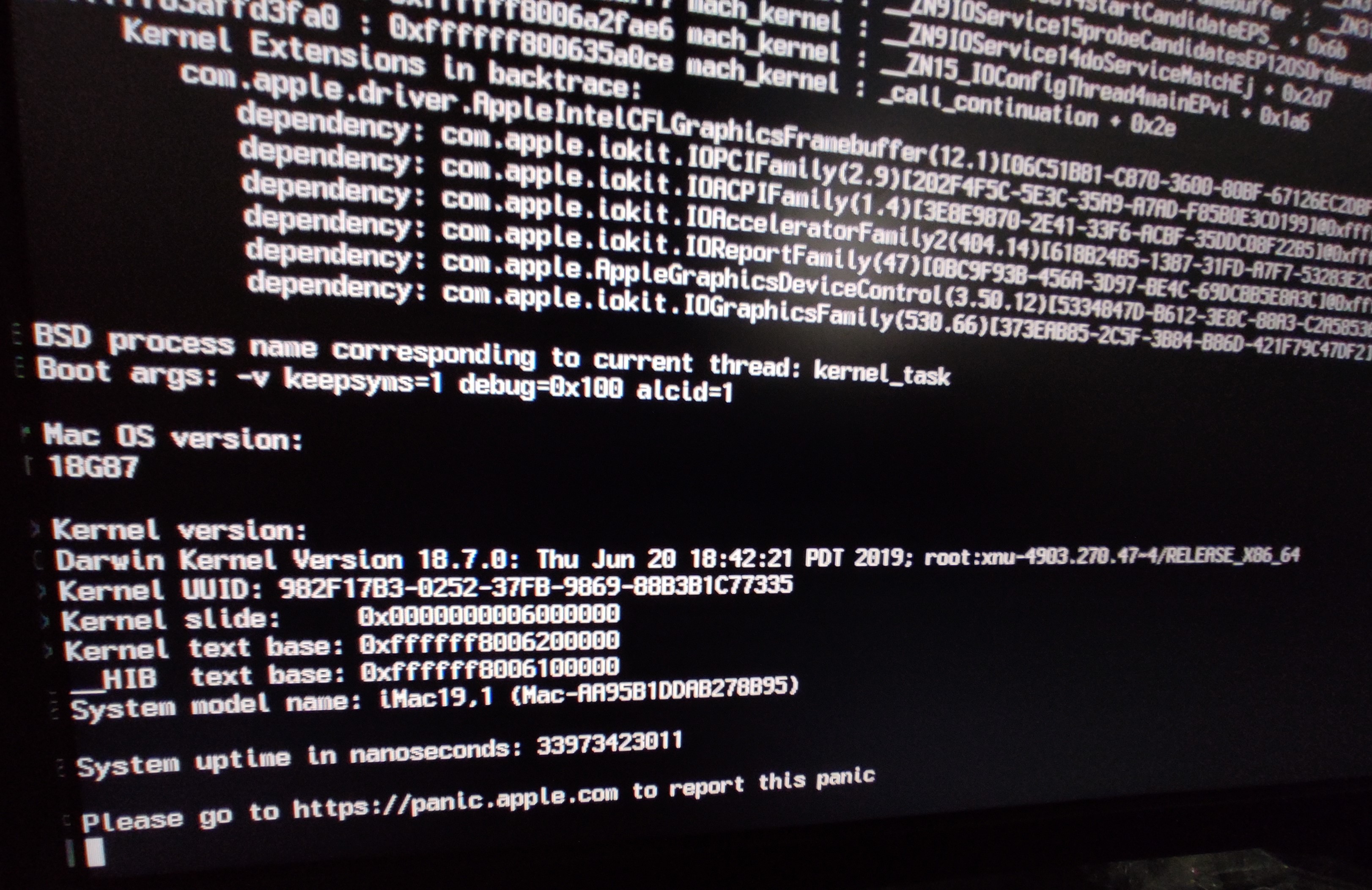

Anto65 Posted May 12, 2021 Share Posted May 12, 2021 ricambia la EFI con questa ,,ma non hai l installer completo hai solo la recovery EFI.zip Link to comment https://www.insanelymac.com/forum/topic/347665-hakintosh-lenovo-ideacentre-510-15ick/#findComment-2757792 Share on other sites More sharing options...
Solaris82 Posted May 12, 2021 Author Share Posted May 12, 2021 3 minutes ago, antuneddu said: ricambia la EFI con questa ,,ma non hai l installer completo hai solo la recovery EFI.zip 4.15 MB · 0 downloads prima mi usciva installer completo dopo aver inserito efi che mi hai mandato esce così, adesso tolgo quella che ho e inserisco questa, riposterò il video " sperando vada bene " Link to comment https://www.insanelymac.com/forum/topic/347665-hakintosh-lenovo-ideacentre-510-15ick/#findComment-2757793 Share on other sites More sharing options...
Solaris82 Posted May 12, 2021 Author Share Posted May 12, 2021 (edited) nulla non va " adesso riesce installer" Link del video https://filetransfer.io/data-package/nwh9ALqS#link Edited May 12, 2021 by Solaris82 Link to comment https://www.insanelymac.com/forum/topic/347665-hakintosh-lenovo-ideacentre-510-15ick/#findComment-2757795 Share on other sites More sharing options...
Anto65 Posted May 12, 2021 Share Posted May 12, 2021 cambia il config solo con questo nel bios hai questa voce ? DVMT Pre-Allocated(iGPU Memory): 64MB. devi impostare la memoria per la scheda video a 64 mb config.plist.zip Link to comment https://www.insanelymac.com/forum/topic/347665-hakintosh-lenovo-ideacentre-510-15ick/#findComment-2757798 Share on other sites More sharing options...
