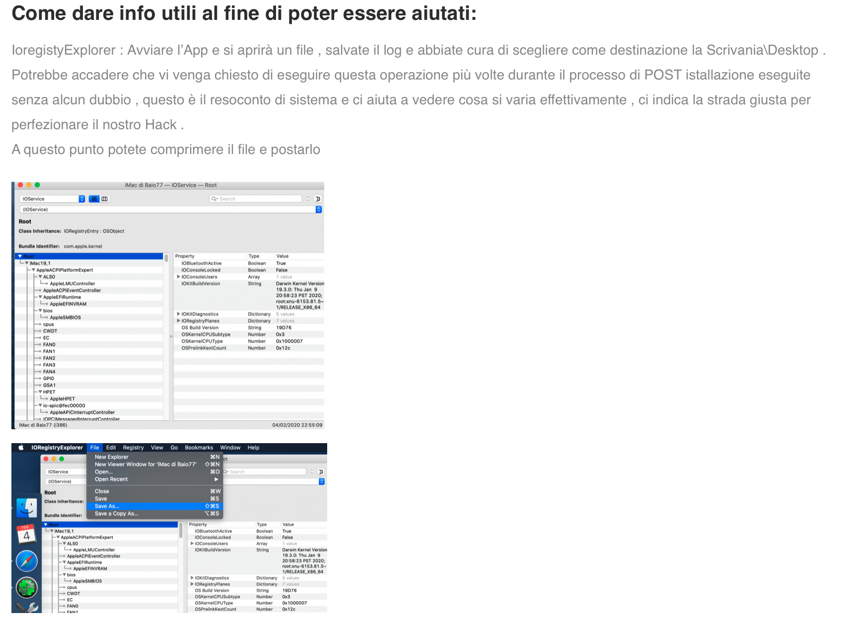

Baio77 Posted February 21, 2020 Share Posted February 21, 2020 ioreg grazie Link to comment https://www.insanelymac.com/forum/topic/342164-lenovo-s340-ideapad-15-trackpad-non-rilevato/page/3/#findComment-2709255 Share on other sites More sharing options...
Pat767 Posted February 21, 2020 Author Share Posted February 21, 2020 3 hours ago, Baio77 said: ioreg grazie 3 hours ago, Baio77 said: ioreg grazie cortesemente se mi puoi ricordare come si fa, che ho un vuoto in questo momento Link to comment https://www.insanelymac.com/forum/topic/342164-lenovo-s340-ideapad-15-trackpad-non-rilevato/page/3/#findComment-2709280 Share on other sites More sharing options...
Baio77 Posted February 21, 2020 Share Posted February 21, 2020 2 hours ago, Pat767 said: cortesemente se mi puoi ricordare come si fa, che ho un vuoto in questo momento Link to comment https://www.insanelymac.com/forum/topic/342164-lenovo-s340-ideapad-15-trackpad-non-rilevato/page/3/#findComment-2709312 Share on other sites More sharing options...

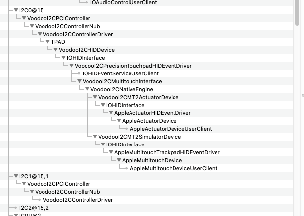

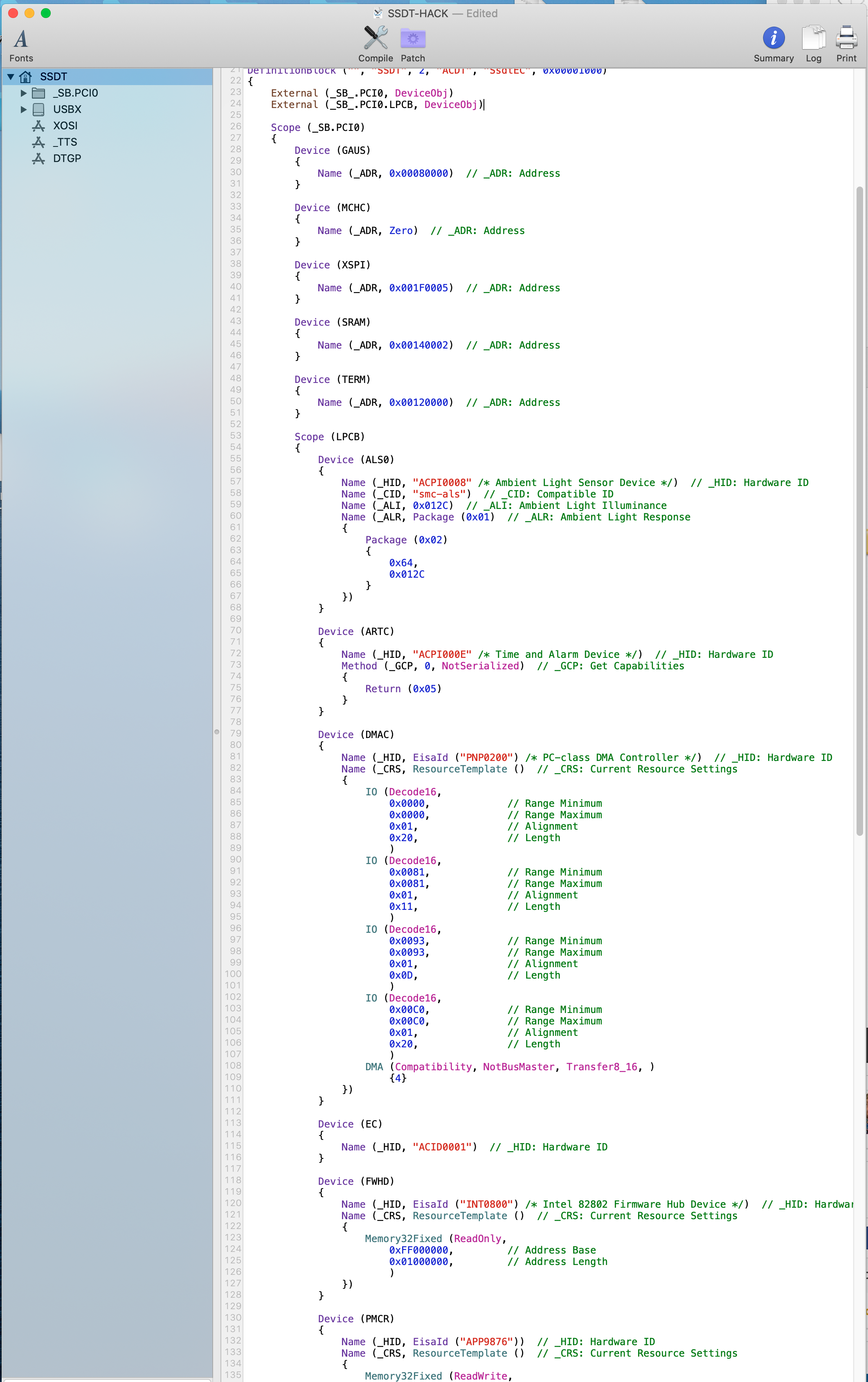

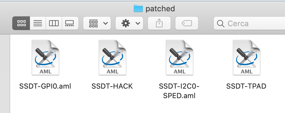

Baio77 Posted February 22, 2020 Share Posted February 22, 2020 (edited) Quello noto è il solito problema , credo dobbiamo cambiare sistema , tornare ad una EFI base e testare soluzioni per I2C , vedi di testare questa Clover , ho fatto pulizia , se avvia posta Ioreg ......... CLOVER.zip Prova N2 sempre impostando Clover pulita con integrati SSDT x abilitare I2C0 , in sintesi ho messo in campo tutto ciò ho appreso in questo periodo su I2C vediamo sia prova 1 che 2 Ioreg se avvia , fra le altre cose ho inserito una Patch Device GPU che attiva video su porta HDMI se hai modo testala fra le altre cose e fai sapere SSDT Hack integra Device secondo ACPI di veri Mac e NON solo CLOVER.zip Edited February 22, 2020 by Baio77 Link to comment https://www.insanelymac.com/forum/topic/342164-lenovo-s340-ideapad-15-trackpad-non-rilevato/page/3/#findComment-2709404 Share on other sites More sharing options...
Pat767 Posted February 22, 2020 Author Share Posted February 22, 2020 @Baio77ciao baio, ho provato entrambe le due Clover. Ti allego i due ioreg. Con la seconda Clover nella sezione trackpad finalmente vedo il trackpad attivato con le varie funzioni, però ancora non funziona. Potrebbe essere che siamo sulla giusta strada! MacBook Pro di Patrick prima clover.zip MacBook Pro di Patrick seconda clover.zip 1 Link to comment https://www.insanelymac.com/forum/topic/342164-lenovo-s340-ideapad-15-trackpad-non-rilevato/page/3/#findComment-2709449 Share on other sites More sharing options...
Baio77 Posted February 23, 2020 Share Posted February 23, 2020 (edited) Ti adoro GRAZIEEEEEEEE Ultimo Ioreg ,questa Clover mettila in SSD e in USB , butta le altre , controlla tutto vada e ora cerco di capire perché NON va il trackpad perché comunque lo vede è attivo Edited February 23, 2020 by Baio77 Link to comment https://www.insanelymac.com/forum/topic/342164-lenovo-s340-ideapad-15-trackpad-non-rilevato/page/3/#findComment-2709490 Share on other sites More sharing options...

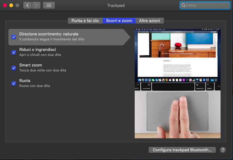

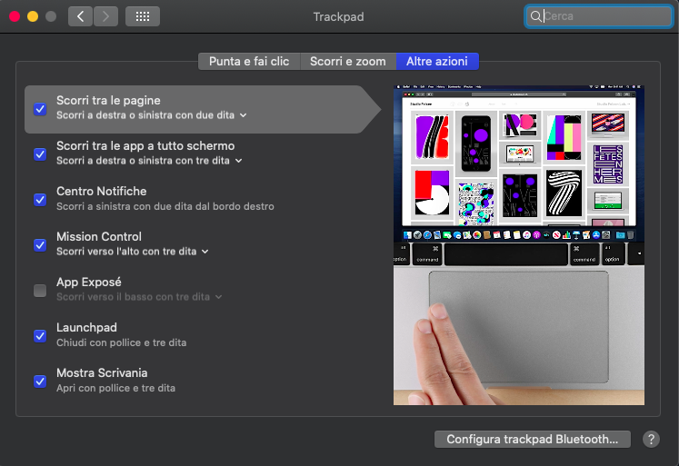

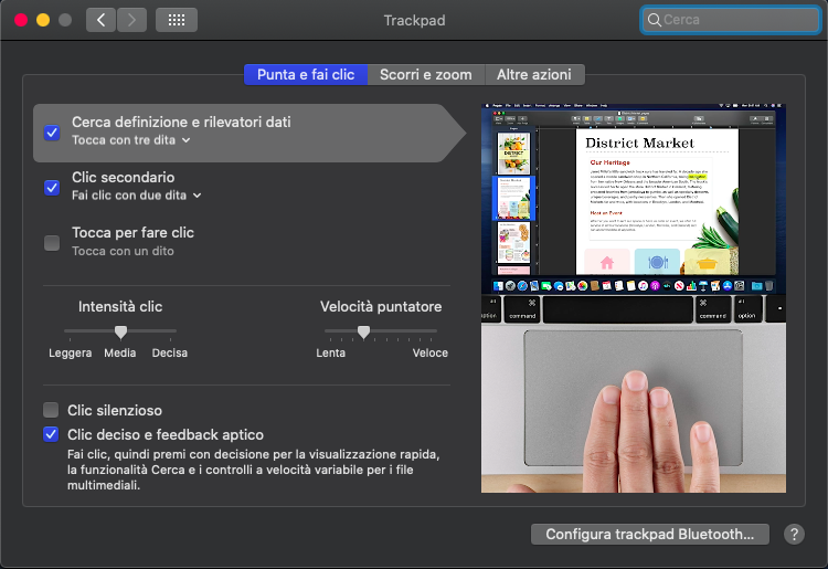

Pat767 Posted February 23, 2020 Author Share Posted February 23, 2020 3 hours ago, Baio77 said: testa questa x luminosità e I2C CLOVER.zip Alla grande Baio, trackpad funzionante! Anche le gestures! Ti devo almeno una birra, sei stato gentilissimo! La luminosità è tornata al massimo, soltanto ancora non riesco tramite a regolarla tramite tastiera ma non è un problema di grande rilevanza! Domani spero di riuscire già a testare l'hdmi! Link to comment https://www.insanelymac.com/forum/topic/342164-lenovo-s340-ideapad-15-trackpad-non-rilevato/page/3/#findComment-2709597 Share on other sites More sharing options...

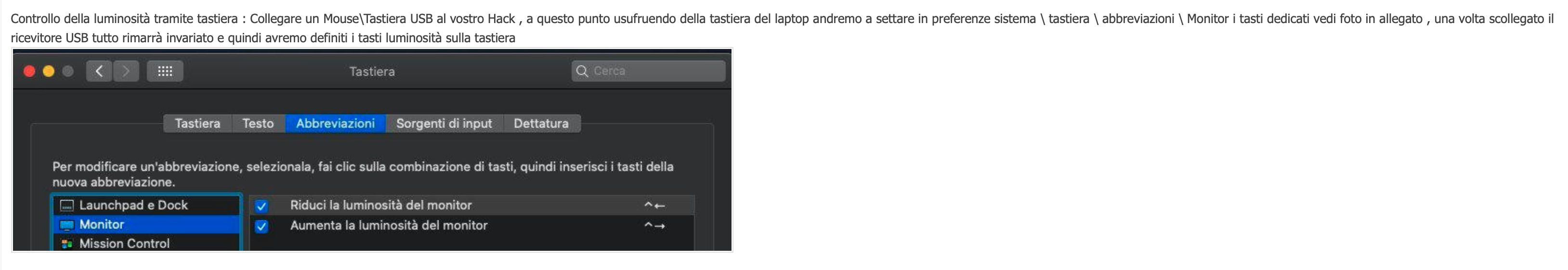

Baio77 Posted February 24, 2020 Share Posted February 24, 2020 (edited) ottimo direi , La luminosità , leggi qui ultime note in fondo Edited February 24, 2020 by Baio77 Link to comment https://www.insanelymac.com/forum/topic/342164-lenovo-s340-ideapad-15-trackpad-non-rilevato/page/3/#findComment-2709618 Share on other sites More sharing options...

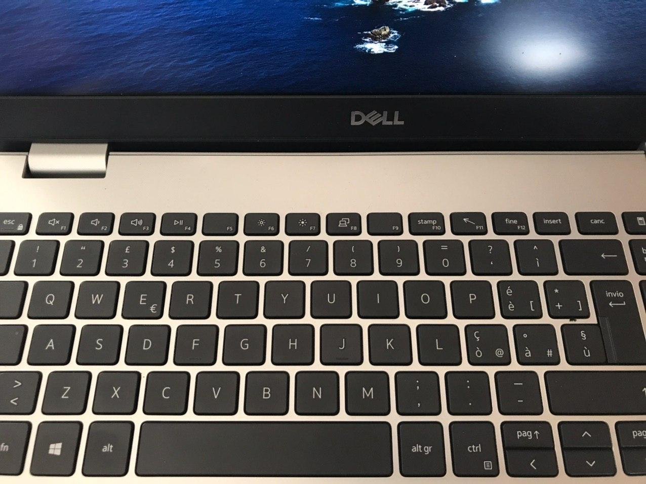

Pat767 Posted February 24, 2020 Author Share Posted February 24, 2020 2 hours ago, Baio77 said: ottimo direi , La luminosità , leggi qui ultime note in fondo Purtroppo non ho l'opzione Monitor sotto Tastiera / Abbreviazioni... Ho Lanchpad e Dock, mission control etc.. Ma monitor non c'è. I tasti per aumentare diminuire il volume invece funzionano (soltanto che sono F1-F2-F3 come appunto indicato anche dai simboli sul mio pc, però se non ricordo male su Macbook erano su altri tasti, F10-F11-F12). Comunque sono dettagli direi. Link to comment https://www.insanelymac.com/forum/topic/342164-lenovo-s340-ideapad-15-trackpad-non-rilevato/page/3/#findComment-2709632 Share on other sites More sharing options...
Baio77 Posted February 24, 2020 Share Posted February 24, 2020 Pat tu devi avere la possibilitare di controllare la luminosità secondo i tasti che prevede il tuo Laptop ...... Quindi non conoscendo la tastiera tua ti porto l'esempio del mio Laptop F6 F7 sono i tasti controllo luminosità ..... Se inserisci il ricevitore tastiera\mouse USB , ti appariranno i menu come ti ho consigliato nel post sopra e a quel punto apparire Monitor fra le opzioni e potrai impostare velocemente i tasti ............. Link to comment https://www.insanelymac.com/forum/topic/342164-lenovo-s340-ideapad-15-trackpad-non-rilevato/page/3/#findComment-2709644 Share on other sites More sharing options...
