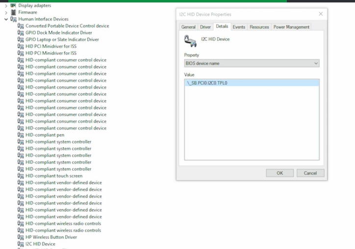

Baio77 Posted January 17, 2020 Share Posted January 17, 2020 nel caso in win mi devi fare foto di questo Device Link to comment https://www.insanelymac.com/forum/topic/342164-lenovo-s340-ideapad-15-trackpad-non-rilevato/page/2/#findComment-2704765 Share on other sites More sharing options...

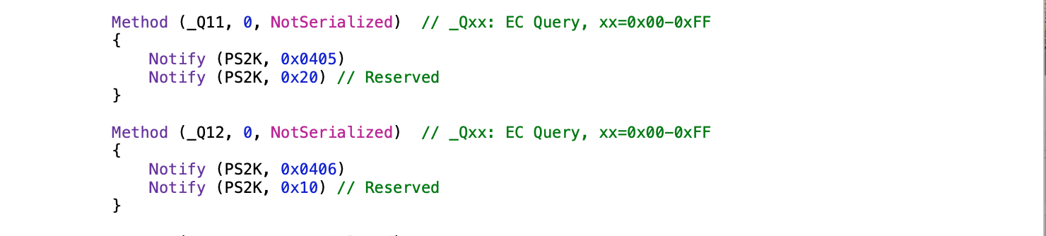

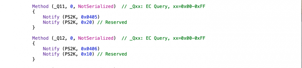

Pat767 Posted January 17, 2020 Author Share Posted January 17, 2020 (edited) @Baio77il trackpad ancora non funziona. Ti allego il ioreg e la foto che mi hai chiesto. ioreg3.zip IMG_5724.HEIC EDIT: ho notato che ora non mi funzionano più i tasti F11-F12 per alzare e diminuire la luminosità, mentre con la vecchia configurazione funzionavano. Edited January 17, 2020 by Pat767 Link to comment https://www.insanelymac.com/forum/topic/342164-lenovo-s340-ideapad-15-trackpad-non-rilevato/page/2/#findComment-2704766 Share on other sites More sharing options...

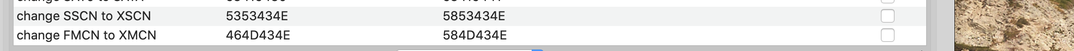

Baio77 Posted January 18, 2020 Share Posted January 18, 2020 (edited) OK Buon di Sostituisci la Clover o su SSD o USB , vale sempre il discorso di tenere USB di emergenza se qualcosa va storto Queste le modifiche fatte su DSDT e su Configplist per I2C In oltre ti ho messo su DSDT la patch per controllo luminosità da tastiera avvia esegui IOReg e postalo , e speriamo bene CLOVER.zip Edited January 18, 2020 by Baio77 Link to comment https://www.insanelymac.com/forum/topic/342164-lenovo-s340-ideapad-15-trackpad-non-rilevato/page/2/#findComment-2704809 Share on other sites More sharing options...
Pat767 Posted January 18, 2020 Author Share Posted January 18, 2020 4 hours ago, Baio77 said: OK Buon di Sostituisci la Clover o su SSD o USB , vale sempre il discorso di tenere USB di emergenza se qualcosa va storto Queste le modifiche fatte su DSDT e su Configplist per I2C In oltre ti ho messo su DSDT la patch per controllo luminosità da tastiera avvia esegui IOReg e postalo , e speriamo bene CLOVER.zip Buongiorno Provato la nuova cartella però non ancora niente trackpack e niente controllo della luminosità dalla tastiera f11-f12. Inoltre non riesco più ad accendere la luminosità della tastiera con FN+barra spaziatrice. Ti allego ioreg ioreg4.ioreg Link to comment https://www.insanelymac.com/forum/topic/342164-lenovo-s340-ideapad-15-trackpad-non-rilevato/page/2/#findComment-2704828 Share on other sites More sharing options...

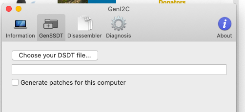

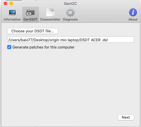

Baio77 Posted January 18, 2020 Share Posted January 18, 2020 (edited) Ok torna a questa Clover , avvia e vedi se funziona la luminosità e batteria CLOVER.zip Fatto cio scarica questo decomprimilo e mettilo in scrivania DSDT.zip Scarica questa e mettila in scrivania GenI2C.zip Adesso devi fare tu il lavoro io posso seguirti e darti istruzioni tramite immagini non posso fare altro , devi generare un SSDT per il tuo Device I2C Avvia la tool cosi poi vai qui choose DSDT carica il tuo DSDT quello messo su scrivania dovrebbe generarti una patch su desktop Edited January 18, 2020 by Baio77 Link to comment https://www.insanelymac.com/forum/topic/342164-lenovo-s340-ideapad-15-trackpad-non-rilevato/page/2/#findComment-2704832 Share on other sites More sharing options...
Pat767 Posted January 18, 2020 Author Share Posted January 18, 2020 (edited) 9 minutes ago, Baio77 said: Ok torna a questa Clover , avvia e vedi se funziona la luminosità e batteria CLOVER.zip Fatto cio scarica questo decomprimilo e mettilo in scrivania DSDT.zip Scarica questa e mettila in scrivania GenI2C.zip Adesso devi fare tu il lavoro io posso seguirti e darti istruzioni tramite immagini non posso fare altro , devi generare un SSDT per il tuo Device I2C Avvia la tool cosi Ora non sono più al computer. Ho aggiunto questa clover però ancora niente luminosità. Batteria invece sempre tutto ok. Alle 18:30 rientro a casa e provo a generare l'ssdt Edited January 18, 2020 by Pat767 Link to comment https://www.insanelymac.com/forum/topic/342164-lenovo-s340-ideapad-15-trackpad-non-rilevato/page/2/#findComment-2704833 Share on other sites More sharing options...
Baio77 Posted January 18, 2020 Share Posted January 18, 2020 (edited) ok allora la Batteria è nativa nel senso funziona senza alcun intervento su DSDT , quando sei on prova a fare ciò ho detto a dopo , ti deve generare una cartella cosi Quando selezioni DSDT come spiegato prima devi impostare cosi come in immagine e cliccare next ancora dopo cosi e poi generi la patch , se è tutto ok è cosi altrimenti alla prima schermata dove selezioni DSDT NON vai oltre , non ti fa andare oltre Edited January 18, 2020 by Baio77 Link to comment https://www.insanelymac.com/forum/topic/342164-lenovo-s340-ideapad-15-trackpad-non-rilevato/page/2/#findComment-2704834 Share on other sites More sharing options...

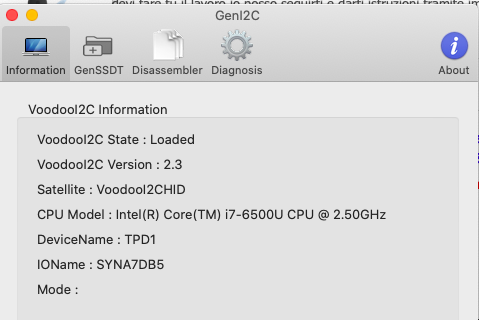

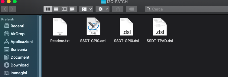

Baio77 Posted January 18, 2020 Share Posted January 18, 2020 1 minute ago, Pat767 said: Ho fatto.. come vedi da screenshot allegati mi manca un file rispetto alla tua cartella.. ossia SSDT-TPAD.aml. PS: ho fatto il tutto mettendo la cartella clover nella chiavetta e facendo il boot da usb, spero non sia quello il problema. Sennò metto la tua clover nuova nella cartella clover dell'hd e faccio boot da hd. passami i file e io modifico la mia Clover =) Link to comment https://www.insanelymac.com/forum/topic/342164-lenovo-s340-ideapad-15-trackpad-non-rilevato/page/2/#findComment-2704845 Share on other sites More sharing options...
Pat767 Posted January 18, 2020 Author Share Posted January 18, 2020 Just now, Baio77 said: passami i file e io modifico la mia Clover =) Ecco qua la cartella I2C-PATCH.zip Link to comment https://www.insanelymac.com/forum/topic/342164-lenovo-s340-ideapad-15-trackpad-non-rilevato/page/2/#findComment-2704846 Share on other sites More sharing options...

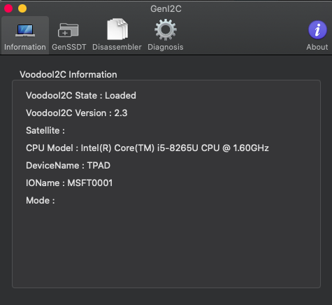

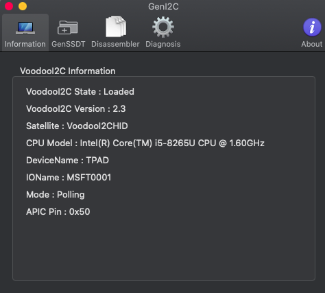

Baio77 Posted January 18, 2020 Share Posted January 18, 2020 innanzi tutto puoi farmi la foto della 1° schermata dell App ti ho passato?? dove descrive periferica e kext poi sostituisci questi file avvia e esegui ioreg e postalo Archivio.zip Link to comment https://www.insanelymac.com/forum/topic/342164-lenovo-s340-ideapad-15-trackpad-non-rilevato/page/2/#findComment-2704849 Share on other sites More sharing options...
Pat767 Posted January 18, 2020 Author Share Posted January 18, 2020 (edited) 13 minutes ago, Baio77 said: innanzi tutto puoi farmi la foto della 1° schermata dell App ti ho passato?? dove descrive periferica e kext poi sostituisci questi file avvia e esegui ioreg e postalo Archivio.zip ecco qua la schermata ioregultimo.ioreg Edited January 18, 2020 by Pat767 Link to comment https://www.insanelymac.com/forum/topic/342164-lenovo-s340-ideapad-15-trackpad-non-rilevato/page/2/#findComment-2704851 Share on other sites More sharing options...

Pat767 Posted January 18, 2020 Author Share Posted January 18, 2020 (edited) 12 minutes ago, Baio77 said: ecco a te ennesimi file da sostituire come al solito ioreg Archivio.zip 12 minutes ago, Baio77 said: ecco a te ennesimi file da sostituire come al solito ioreg Archivio.zip Ecco qua lo ioreg. ioreg10.ioreg Edited January 18, 2020 by Pat767 Link to comment https://www.insanelymac.com/forum/topic/342164-lenovo-s340-ideapad-15-trackpad-non-rilevato/page/2/#findComment-2704871 Share on other sites More sharing options...

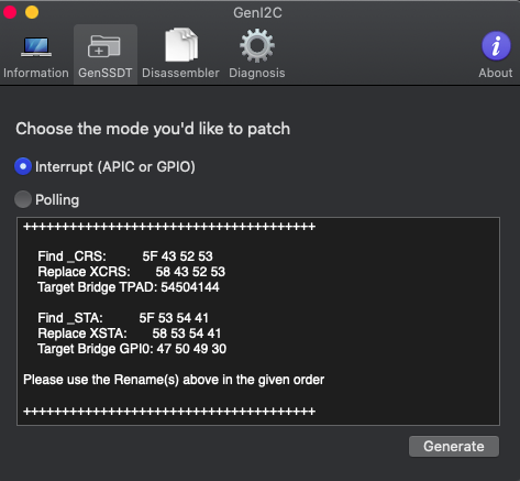

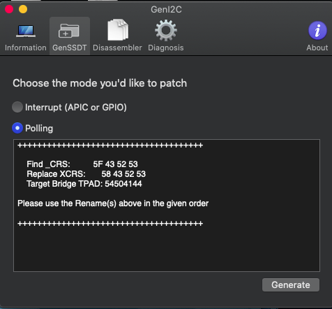

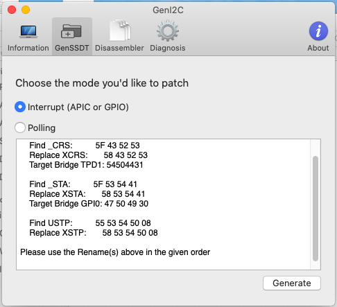

Baio77 Posted January 18, 2020 Share Posted January 18, 2020 (edited) cancella la cartella patch I2C dalla scrivania e ripeti l'operazione fai foto della 1 pagina e poi seleziona cosi e rigenera la patch , ripassami la cartella dai tempo di farla compilare , io ho impostato tutto in DSDT senza usare SSDT , se fai caso NON ti ha compilato SSDT TPAD perché ci sono errori non so se mancano parti , quindi riprova adesso e seleziona cosi Grazie Edited January 18, 2020 by Baio77 Link to comment https://www.insanelymac.com/forum/topic/342164-lenovo-s340-ideapad-15-trackpad-non-rilevato/page/2/#findComment-2704873 Share on other sites More sharing options...
Pat767 Posted January 18, 2020 Author Share Posted January 18, 2020 (edited) 6 minutes ago, Baio77 said: cancella la cartella patch I2C dalla scrivania e ripeti l'operazione fai foto della 1 pagina e poi seleziona cosi e rigenera la patch , ripassami la cartella dai tempo di farla compilare , io ho impostato tutto in DSDT senza usare SSDT , se fai caso NON ti ha compilato SSDT TPAD perché ci sono errori non so se mancano parti , quindi riprova adesso e seleziona cosi Grazie Uso lo stesso file dsdt che mi hai passato prima assieme a genI2C? I2C-PATCH.zip Edited January 18, 2020 by Pat767 Link to comment https://www.insanelymac.com/forum/topic/342164-lenovo-s340-ideapad-15-trackpad-non-rilevato/page/2/#findComment-2704874 Share on other sites More sharing options...

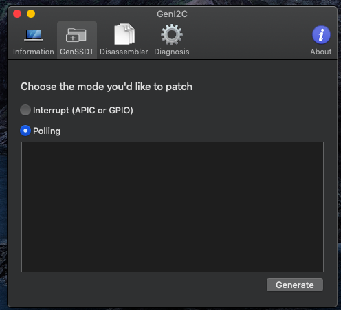

Baio77 Posted January 18, 2020 Share Posted January 18, 2020 (edited) no cosi non va bene non riconosce il satellite ti ripasso tutto e ripeti l'operazione sost le kext DSDT.zip kexts.zip Edited January 18, 2020 by Baio77 Link to comment https://www.insanelymac.com/forum/topic/342164-lenovo-s340-ideapad-15-trackpad-non-rilevato/page/2/#findComment-2704875 Share on other sites More sharing options...
Pat767 Posted January 18, 2020 Author Share Posted January 18, 2020 7 minutes ago, Baio77 said: no cosi non va bene non riconosce il satellite ti ripasso tutto e ripeti l'operazione Ok, va bene.. attendo i file Link to comment https://www.insanelymac.com/forum/topic/342164-lenovo-s340-ideapad-15-trackpad-non-rilevato/page/2/#findComment-2704877 Share on other sites More sharing options...

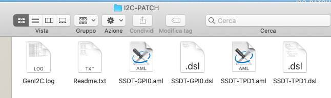

Baio77 Posted January 18, 2020 Share Posted January 18, 2020 (edited) ho editato il mess precedente prova entrambi i modi il DSDT ti ho passato lo sostituisci in scrivania Edited January 18, 2020 by Baio77 Link to comment https://www.insanelymac.com/forum/topic/342164-lenovo-s340-ideapad-15-trackpad-non-rilevato/page/2/#findComment-2704878 Share on other sites More sharing options...
Pat767 Posted January 18, 2020 Author Share Posted January 18, 2020 (edited) 13 minutes ago, Baio77 said: ho editato il mess precedente prova entrambi i modi il DSDT ti ho passato lo sostituisci in scrivania Fatto.. ma ancora non mi genera il file .aml mancante. almeno mi sembra I2C-PATCH INTERRUPT.zip I2C-PATCH POLLING.zip Edited January 18, 2020 by Pat767 Link to comment https://www.insanelymac.com/forum/topic/342164-lenovo-s340-ideapad-15-trackpad-non-rilevato/page/2/#findComment-2704879 Share on other sites More sharing options...
Baio77 Posted January 18, 2020 Share Posted January 18, 2020 prova questo sost in EFI posta IOReg , sempre il solito problema del file incompleto NON so se manca qualcosa , più di questo DSDT non so fare è tutto impostato correttamente , almeno seguendo le indicazioni dell'App ti ho passato DSDT.zip Link to comment https://www.insanelymac.com/forum/topic/342164-lenovo-s340-ideapad-15-trackpad-non-rilevato/page/2/#findComment-2704888 Share on other sites More sharing options...
Pat767 Posted January 18, 2020 Author Share Posted January 18, 2020 19 minutes ago, Baio77 said: prova questo sost in EFI posta IOReg , sempre il solito problema del file incompleto NON so se manca qualcosa , più di questo DSDT non so fare è tutto impostato correttamente , almeno seguendo le indicazioni dell'App ti ho passato DSDT.zip Fatto.. ancora nulla. Chissà qual'è il problema. Ecco qua il IOReg ioregultimo1.ioreg Link to comment https://www.insanelymac.com/forum/topic/342164-lenovo-s340-ideapad-15-trackpad-non-rilevato/page/2/#findComment-2704889 Share on other sites More sharing options...
