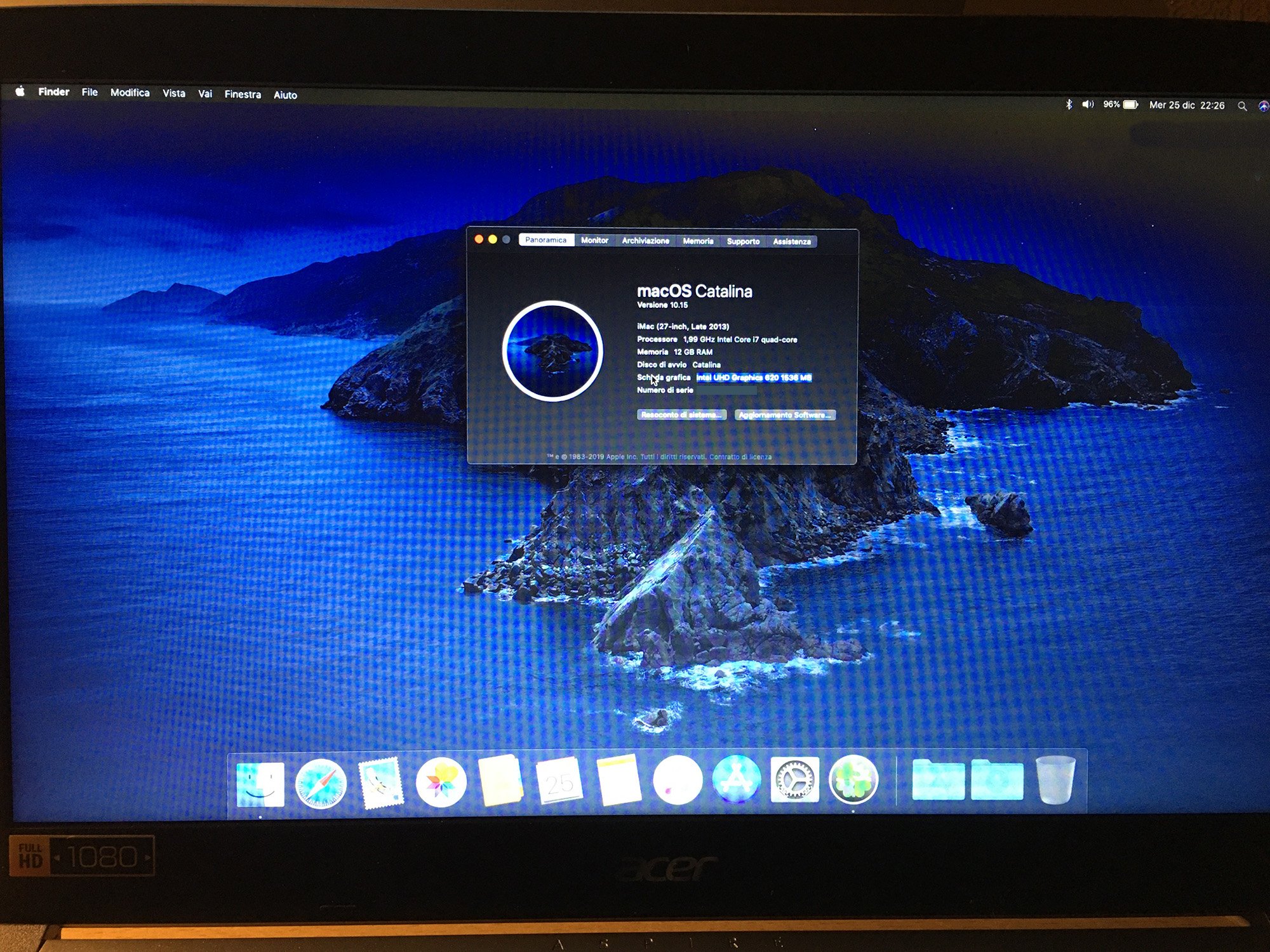

cristyxx75 Posted December 25, 2019 Share Posted December 25, 2019 Ciao a tutti ho provato a installare Catalina su questo Notebook....naturalmente sono riuscito dopo tantissimi tentativi durante i quali nella postinstallazione ho anche messo appunto altre cose per far funzionare alcune periferiche come audio e batteria. I miei princilali due problemi sono il wifi e la scheda video che mi fa una strana cosa. Quando avvio il sistema come da foto allegate nonostante che mi riconosca la scheda video INTEL UHD 620 con la relativa memoria mi si avvia con delle aberrazioni cromatiche però solo sullo schermo del notebokk, se lo collego allo stesso tempo anche con un tv lcd tramite la HDMI i colori si vedono perfetti mentre sul monitor resta questa aberrazione. Ho scoperto per caso che facendo Fn+F4 il monitor si abbuia e ripremo la barra spaziatrice lo schermo ritorna con i giusti colori....ho fatto diverse prove nei settaggi di clover ma non sono riuscito a risolvere il problema. Un altra cosa sarebbe per me fondamentale far funzionare il WIFI se possibile (QUALCOMM ATHEROS QCA9377). Grazie in anticipo a chi mi può dare una mano a risolvere questi due problemi. Allego foto e cartella EFI. EFI.zip Link to comment https://www.insanelymac.com/forum/topic/341901-acer-aspire-5-a515-51g-80gt/ Share on other sites More sharing options...

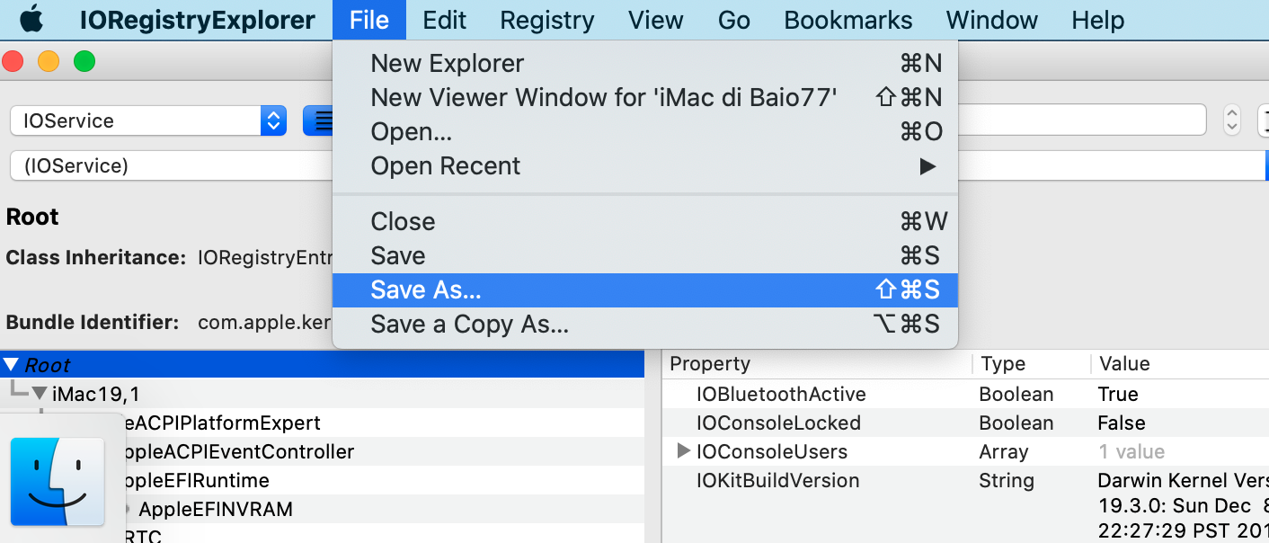

Baio77 Posted December 27, 2019 Share Posted December 27, 2019 X estrarre ACPI dal Bios , alla GUI di Clover dove selezioni l'icona per avviare clicca F1 appare un menu quindi F4 attendi 1 minuto e riavvia ...... Dentro la cartella EFI\Clover\ACPI\Origin troverai dei file posta tutta la cartella Origin .............. Ioreg scarica l'app poi salvi il report , se hai problemi siamo qui ...... Link to comment https://www.insanelymac.com/forum/topic/341901-acer-aspire-5-a515-51g-80gt/#findComment-2701867 Share on other sites More sharing options...

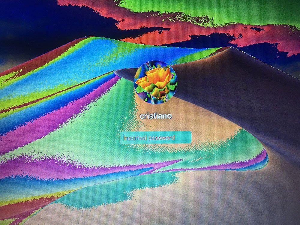

cristyxx75 Posted December 27, 2019 Author Share Posted December 27, 2019 Ciao Baio77 ho sostituito quello che hai detto sulla mia USB.......incominciamo dalle buone notizie......la batteria funge....bravo.......veniamo alle note più dolenti.....la scheda di rete invece ancora no......e poi quando si avvia il sistema MACOS MOJAVE mi ritorna la famosa aberrazione cromatica che avevo sin dall'inizio di questa discussione quando avevo anche la precedente installazione. Allora ti spiego una cosa che magari può aiutarti a capire il problema.....io questa aberrazione se avvio il notebook in multiscreen attraverso cavo HDMI con il mio TV LCD ce l'ho solo sullo schermo del mio portatile mentre sulla tv vedo correttamente...... se poi sulla tastiera del notebook premo Fn+F4 lo schermo si abbuia (non mi ricordo se è il comando per far andare il monitor in stop) e quando ripremo un tasto lo schermo ritorna con i giusti colori ......la GPU viene riconosciuta con tutta la sua memoria totale sin dall'inizio...... ma ho questa fastidiosa aberrazione. La vecchia distro mi faceva proprio gli stessi difetti ecco perchè su consiglio di iCanaro ho poi deciso di fare un installazione vanilla ......ti allego ioreg....spero tu possa proprio essermi di aiuto. Grazie infinite. ioreg.zip Link to comment https://www.insanelymac.com/forum/topic/341901-acer-aspire-5-a515-51g-80gt/#findComment-2701951 Share on other sites More sharing options...
Baio77 Posted December 28, 2019 Share Posted December 28, 2019 Buon di , per la Lan aggiungi questa in EFI\Clover\Kext\Other RealtekRTL8111.kext.zip Per la grafica secondo me il problema sta nelle impostazioni Device\properties config.plist.zip vedi se con questo hai il solito problema Link to comment https://www.insanelymac.com/forum/topic/341901-acer-aspire-5-a515-51g-80gt/#findComment-2701982 Share on other sites More sharing options...

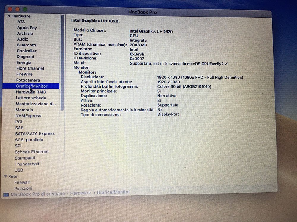

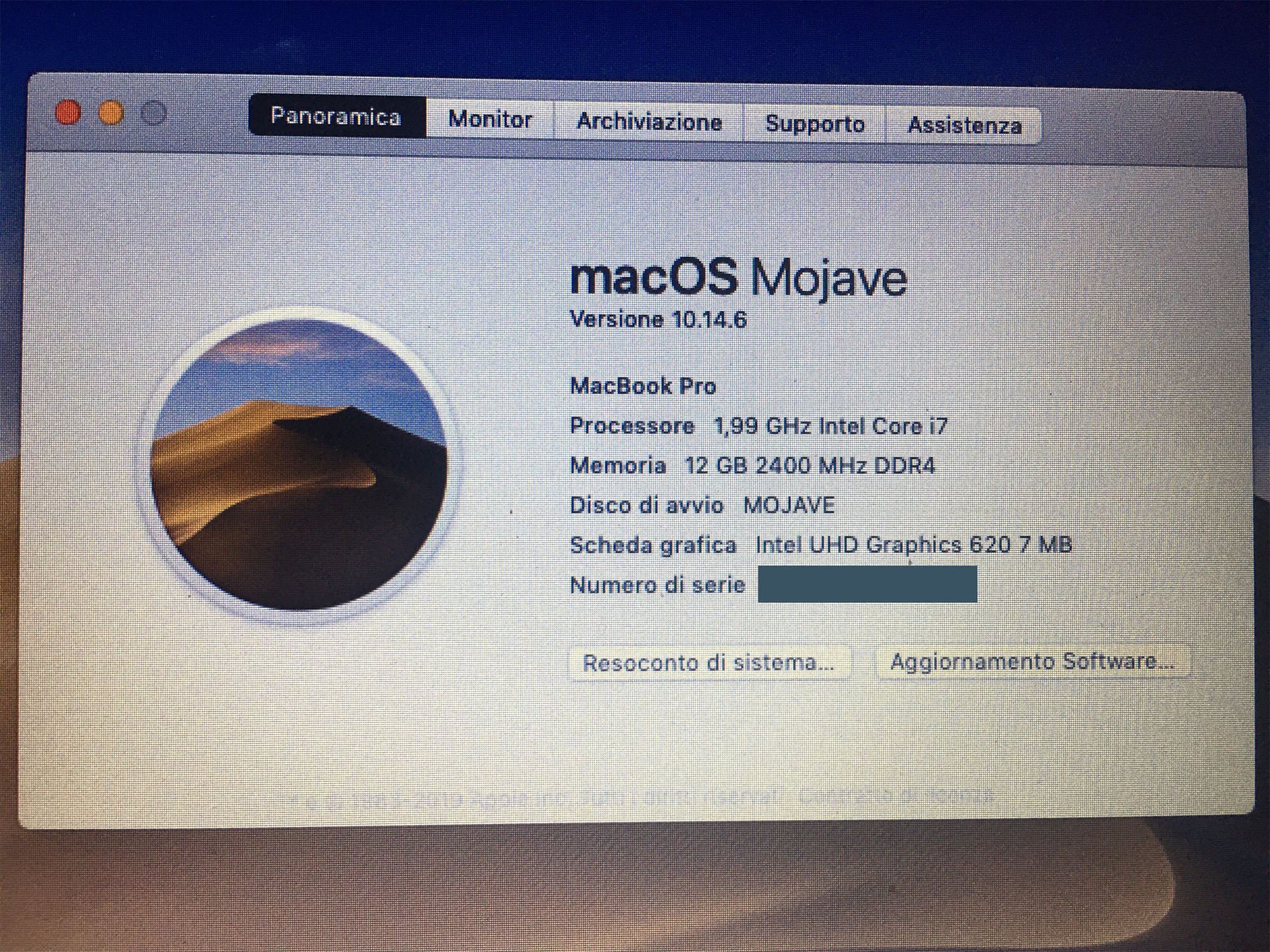

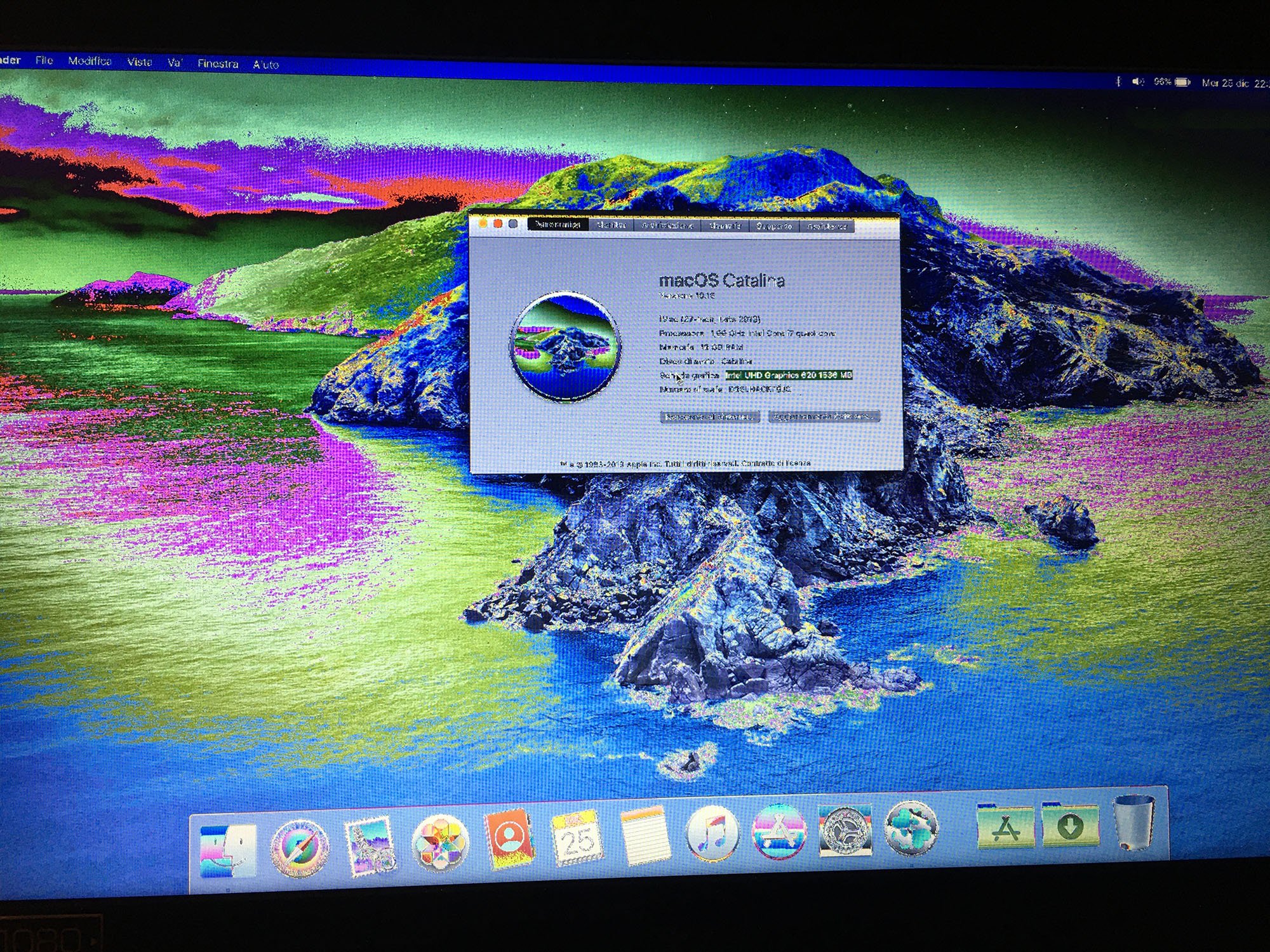

iCanaro Posted December 28, 2019 Share Posted December 28, 2019 (edited) ma il monitor è 4K???? se no la riga enable hdmi-2.0 va disabilitata/eliminata la dedicata è stata disabilitata? mi pare di no, occorre il boot-arg -wegnoegpu non ho controllato, ma SMBIOS sicuri sicuri che sia quello usato ora??? si può sempre duplicare il config un paio di volta, modificare SMBIOS e caricarli al volo dalla GUI di Clover per vedere se fanno lavorare meglio la grafica Edited December 28, 2019 by iCanaro 1 Link to comment https://www.insanelymac.com/forum/topic/341901-acer-aspire-5-a515-51g-80gt/#findComment-2701987 Share on other sites More sharing options...
iCanaro Posted December 28, 2019 Share Posted December 28, 2019 @cristyxx75 ti ho preparato 2 config da affiancare al tuo, li carichi al volo dalla GUI di Clover e vedi se uno dei 2 va meglio di quello di default che hai ora config 1&2.zip Link to comment https://www.insanelymac.com/forum/topic/341901-acer-aspire-5-a515-51g-80gt/#findComment-2701988 Share on other sites More sharing options...
cristyxx75 Posted December 28, 2019 Author Share Posted December 28, 2019 Ciao a tutti e due ho fatto le varie prove ....allora BAIO77 grande ora anche ETHERNET riconosciuto e funzionante...bravo....ora vengo anche a te iCanaro.....allora ho provato a caricare di volta in volta i config plist che mi avete gentilmente preparato......in tutti e 3 come da foto si avvia con la solita aberrazione cromatica che come descritto in precedenza va via solo quando metto il monitor in stop...... però iCanaro e con questo ti dico bravo anche a te ho notato che caricando il tuo CONFIG 1 la GPU viene riconosciuta e però assume 2048 Mb di ram dedicata cosa che non avevo mai visto mi era sempre apparso massimo il valore di 1500 Mb....quindi per questo motivo per ora ho lasciato nella usb di avvio il tuo config.plist N°1......se sei anche te d'accordo BAIO77 magari si potrebbe continuare a lavorare su questo cosa ne pensi???......io vi ringrazio infinitamente perchè il notebook ha davvero fatto passi da giganti rispetto all'installazione....l'unica cosa vorrei risolvere è questa aberrazione molto fastidiosa.......e poi il notebook sarebbe completato per me dato che il WIFI non viene riconosciuto secondo me da incompatibilità HARDWARE (non so confermatemelo anche voi) Dopo che ho avviato i sistemi con i config che mi avete fornito ogni volta ho fatto un ioreg che spero possa aiutarvi a capirci meglio.....e che allego. Grazie e grazie ancora siete unici!!!!!! ioreg baio77.zip ioreg icanaro config1.zip ireg icanaro config2.zip Link to comment https://www.insanelymac.com/forum/topic/341901-acer-aspire-5-a515-51g-80gt/#findComment-2702000 Share on other sites More sharing options...
iCanaro Posted December 28, 2019 Share Posted December 28, 2019 (edited) @cristyxx75 azz mi sono scordato quella cosa del 2048, non va bene, alla lunga produce artefatti, meglio usi il config 2 devi fare un'altra prova, visto che tempo fa ho preparato un dell per una amica ed aveva appunto la UHD620, esso si avviava perfettamente anche con un'altro modo... altri 3 config da aggiungere e provare config 3 4 5.zip PS: altra cosa, sul dell la UHD620 funzionava meglio con LILU e WEG di luglio/agosto 2019 con quelli più recenti NON andava bene Edited December 28, 2019 by iCanaro Link to comment https://www.insanelymac.com/forum/topic/341901-acer-aspire-5-a515-51g-80gt/#findComment-2702001 Share on other sites More sharing options...
iCanaro Posted December 28, 2019 Share Posted December 28, 2019 ho aggiustato il config 1 per il discorso dei 2048Mb prova ad usare questi LILU e WEG altra cosa, che versione di clover stai usando???? config-1bis.plist.zip LILU+WEG_12_07_2019.zip Link to comment https://www.insanelymac.com/forum/topic/341901-acer-aspire-5-a515-51g-80gt/#findComment-2702004 Share on other sites More sharing options...
