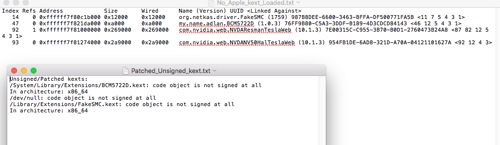

spaceman31 Posted September 17, 2019 Author Share Posted September 17, 2019 Ecco tutto quanto richiesto....Mi aspetto "lapidazioni in pubblica piazza" per gli errori madornali eseguiti...ma almeno imparerò qualcosa EFI.zip HackInfo_Report.zip Link to comment https://www.insanelymac.com/forum/topic/340337-dell-precision-t5500/#findComment-2690466 Share on other sites More sharing options...
iCanaro Posted September 17, 2019 Share Posted September 17, 2019 eh figurati.. beh devo dire che mi aspettavo di molto peggio in pratica hai installato poco e niente... e pare non siano patchati kext di sistema allora visto che ti parte e hai la LAN funzionante pare, intanto aggiorna a Sierra 10.12.6 posta anche screenshots di DPCIManager che devo capire le la LAN è su en0 o no Link to comment https://www.insanelymac.com/forum/topic/340337-dell-precision-t5500/#findComment-2690491 Share on other sites More sharing options...

iCanaro Posted September 18, 2019 Share Posted September 18, 2019 se vuoi rendere più agevole il poter agire e cambiare al volo cose sul tuo sistema, copia in EFi CLOVER KEXT other i kexts che hai installato (vedi screenshots) poi li elimini da S/L/E ed infine apri il terminale sudo kextcache -i / così facendo poi è possibile modificare al volo kext e driver Link to comment https://www.insanelymac.com/forum/topic/340337-dell-precision-t5500/#findComment-2690525 Share on other sites More sharing options...
spaceman31 Posted September 18, 2019 Author Share Posted September 18, 2019 S/L/È sta per system/library/EFI? Il comando da lanciare su terminale ovviamente andrà proposto dopo aver installato tutto, mi pare chiaro... Almeno questo. Gli unici 2 kext sono per l'ethernet e per il suono Inviato dal mio A0001 utilizzando Tapatalk Link to comment https://www.insanelymac.com/forum/topic/340337-dell-precision-t5500/#findComment-2690542 Share on other sites More sharing options...
iCanaro Posted September 18, 2019 Share Posted September 18, 2019 (edited) No no fermo li System Library Extension dove sono appunto installati i kext, vedi screenshot postato vale sempre quanto spiegato sopra e cioè di rimuoverli dal sistema ed inserirli in EFI il comando da terminale è assolutamente da eseguire per ricostruire la kextcache prima di fare qualsiasi cosa, vedi di aver capito bene che intendo devi abilitare la visualizzazione di files e cartelle nascoste e di sistema Edited September 18, 2019 by iCanaro Link to comment https://www.insanelymac.com/forum/topic/340337-dell-precision-t5500/#findComment-2690547 Share on other sites More sharing options...
