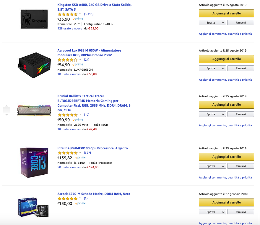

carlo_67 Posted August 25, 2019 Share Posted August 25, 2019 vedi questa, ho messo l'alimentatore, lo hai? poi se lo hai prendi la wifi scheda è integrata alla cpu hd630 meno di cosi sei all'osso 2 Link to comment https://www.insanelymac.com/forum/topic/340020-miglior-hardware-con-400-euro-di-budget-mojavecatalina/#findComment-2687286 Share on other sites More sharing options...
Mela quadrata Posted August 25, 2019 Author Share Posted August 25, 2019 (edited) 7 minutes ago, carlo_67 said: vedi questa, ho messo l'alimentatore, lo hai? poi se lo hai prendi la wifi scheda è integrata alla cpu hd630 meno di cosi sei all'osso GRAZIE!!! allora forse alimentatore e SSD ce l'ha già... devo vedere volevo chiedere la cpu è già fornita di dissipatore/ventola o devo comprare un dissi a parte? Edited August 25, 2019 by Mela quadrata Link to comment https://www.insanelymac.com/forum/topic/340020-miglior-hardware-con-400-euro-di-budget-mojavecatalina/#findComment-2687287 Share on other sites More sharing options...
gengik84 Posted August 25, 2019 Share Posted August 25, 2019 il dissipatore stock è compreso... Qui trovi la lista dei wifi https://www.macos86.it/viewtopic.php?p=46#p46 se prendi la mobo linkata da carlo puoi sostituire l'originale non compatibile con uno compatibile 1 Link to comment https://www.insanelymac.com/forum/topic/340020-miglior-hardware-con-400-euro-di-budget-mojavecatalina/#findComment-2687289 Share on other sites More sharing options...
carlo_67 Posted August 25, 2019 Share Posted August 25, 2019 25 minutes ago, Mela quadrata said: GRAZIE!!! allora forse alimentatore e SSD ce l'ha già... devo vedere volevo chiedere la cpu è già fornita di dissipatore/ventola o devo comprare un dissi a parte? allora risparmi 80€ e optare per wi-fi e altre 8gb di ram 1 Link to comment https://www.insanelymac.com/forum/topic/340020-miglior-hardware-con-400-euro-di-budget-mojavecatalina/#findComment-2687292 Share on other sites More sharing options...

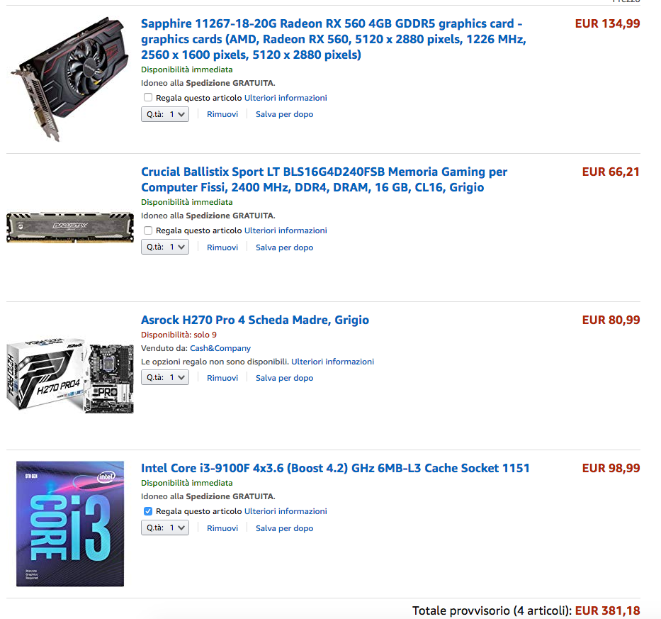

Mela quadrata Posted August 26, 2019 Author Share Posted August 26, 2019 (edited) 15 hours ago, gengik84 said: te l'ho spiegato prima serie F == senza grafica integrata si, grazie, ma quello che intendevo è che il suo è un 8100 e il mio un 9100F (serie 9 generazione?!?) al di la della grafica, a livello di processore puro come prestazioni quale sarebbe il meglio? il 9100F è per caso diverso perchè è di nona generazione mentre l'8100 di ottava?!? Ci vuole una scheda madre specifica per la nona generazione di cpu intel o basta avere sempre lo stesso socket e basta anche se la scheda madre è uscita qualche anno prima? 16 hours ago, carlo_67 said: allora risparmi 80€ e optare per wi-fi e altre 8gb di ram Dopo aver risentito il mio amico c'è stato un cambio di programma: non gli servono nè wi-fi nè bluetooth perchè userà cavetto USB per Hotspot con smartphone Android (ci sono problemi con macOS mojave e l'hotspot da cellulare android con illiad?) Ricapitolando Lui ha già: Case ATX SSD 250 GB Serie 860 EVO 2.5' ALIMENTATORE EVGA 500B 500W a cui vorrei aggiungere questa nuova configurazione: Che ne pensate? E' un mac nativo? tutto compatibile senza problemi? Non avrò da fare nessun magheggio con kext od altro, nel senso che legge tutto nativamente? Grazie per la disponibilità e qualsiasi chiarimento mi vorreste dare NOTE: ho paura che il processore che ho scelto sia di NONA GENERAZIONE e quindi NON COMPATIBILE con la SCHEDA MADRE Asrock H270 PRO https://www.tomshw.it/hardware/intel-core-di-nona-generazione-stepping-e-motherboard-non-vanno-daccordo/ Dico bene?!? Le schede Z390 sono le uniche compatibili con Intel di nona generazione? Sono poi adatte all'hackintosh?!? Edited August 26, 2019 by Mela quadrata Link to comment https://www.insanelymac.com/forum/topic/340020-miglior-hardware-con-400-euro-di-budget-mojavecatalina/#findComment-2687366 Share on other sites More sharing options...
