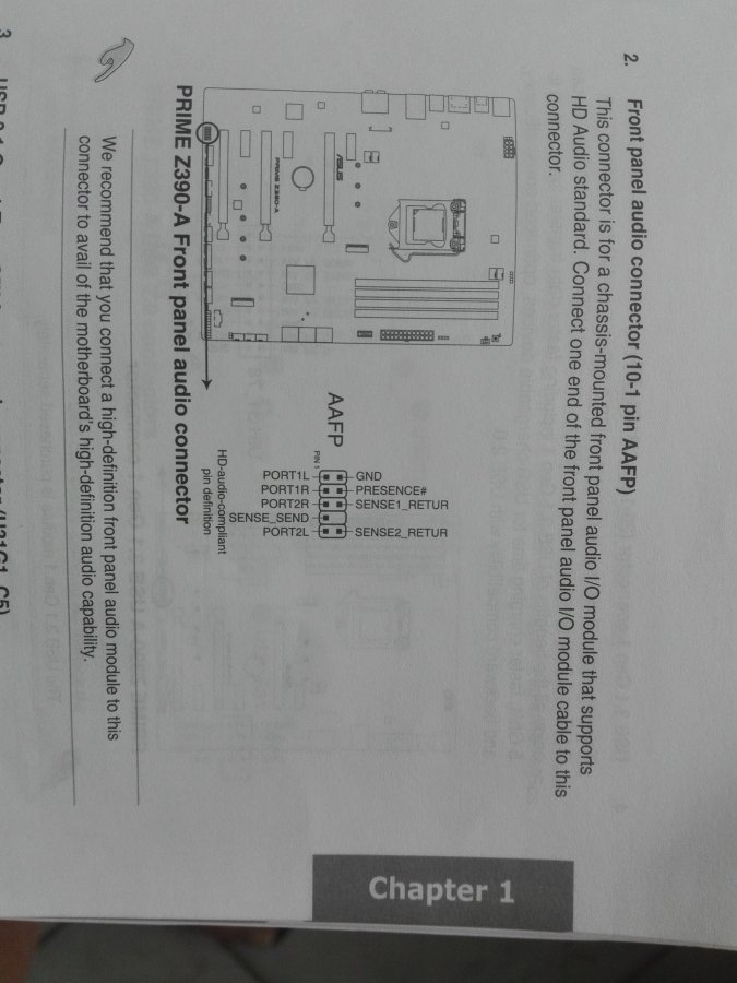

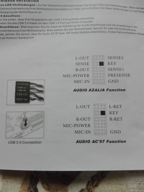

A queato punto o è il cavo del case o è la mobo...

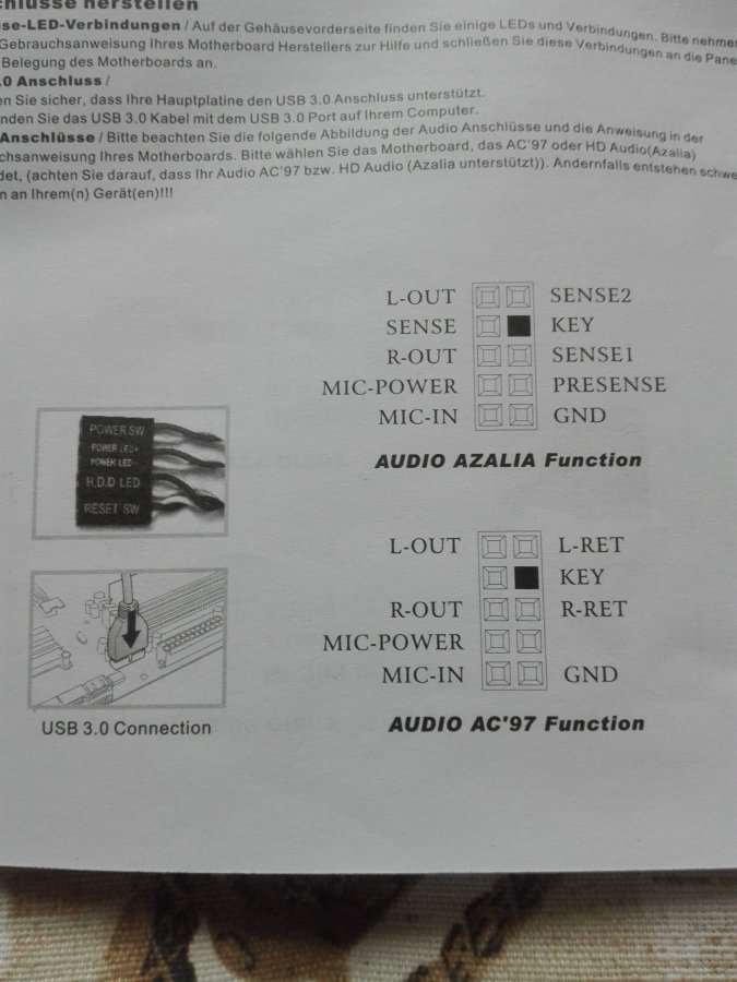

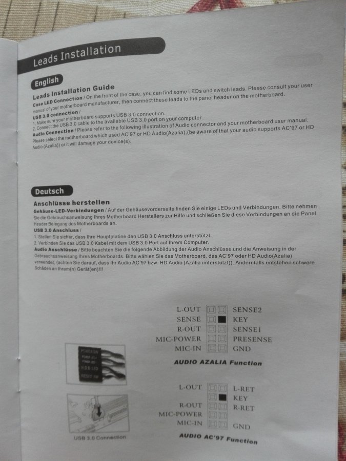

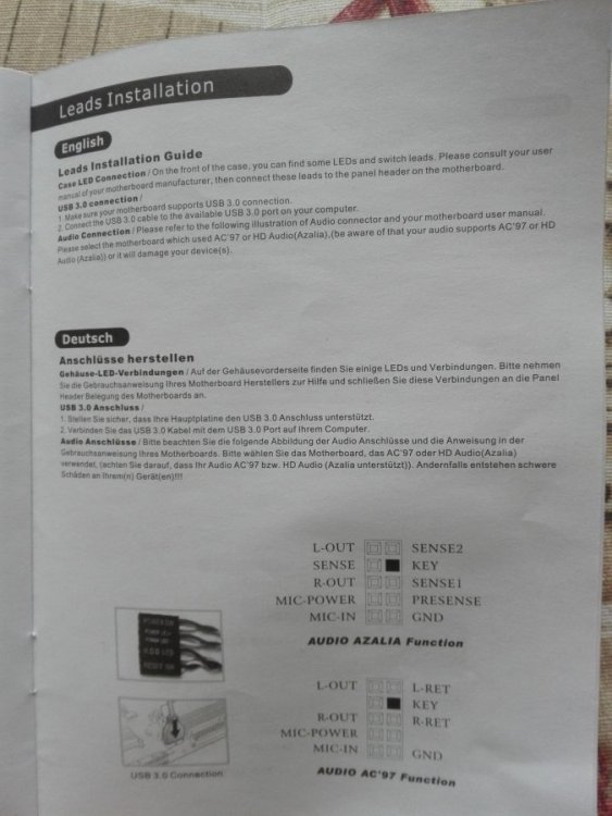

il cavo del case è collegato bene per sicurezza ho ricontrollato e l'unica impostazione sul bios che ho trovato è onboard HD audio impostato già su enabled, nessun riferimento al pannello frontale del case però ed è anche strano perchè in altri bios, anche più vecchi c'è (seppur questo potrebbe non significare nulla).
Ora, visto che le porte USB3 frontali funzionano le cose come ho detto credo siano solo due:
o il cavo del cabinet relativo al pannello frontale audio è rovinato oppure lo è il connettore della scheda madre.
In realtà c'è una terza opzione che però sarebbe assurdo considerare...ovvero...il produttore del cabinet non supporta la mia scheda madre in quanto il suo cavo ha una pinnatura diversa dal connettore della scheda madre...
