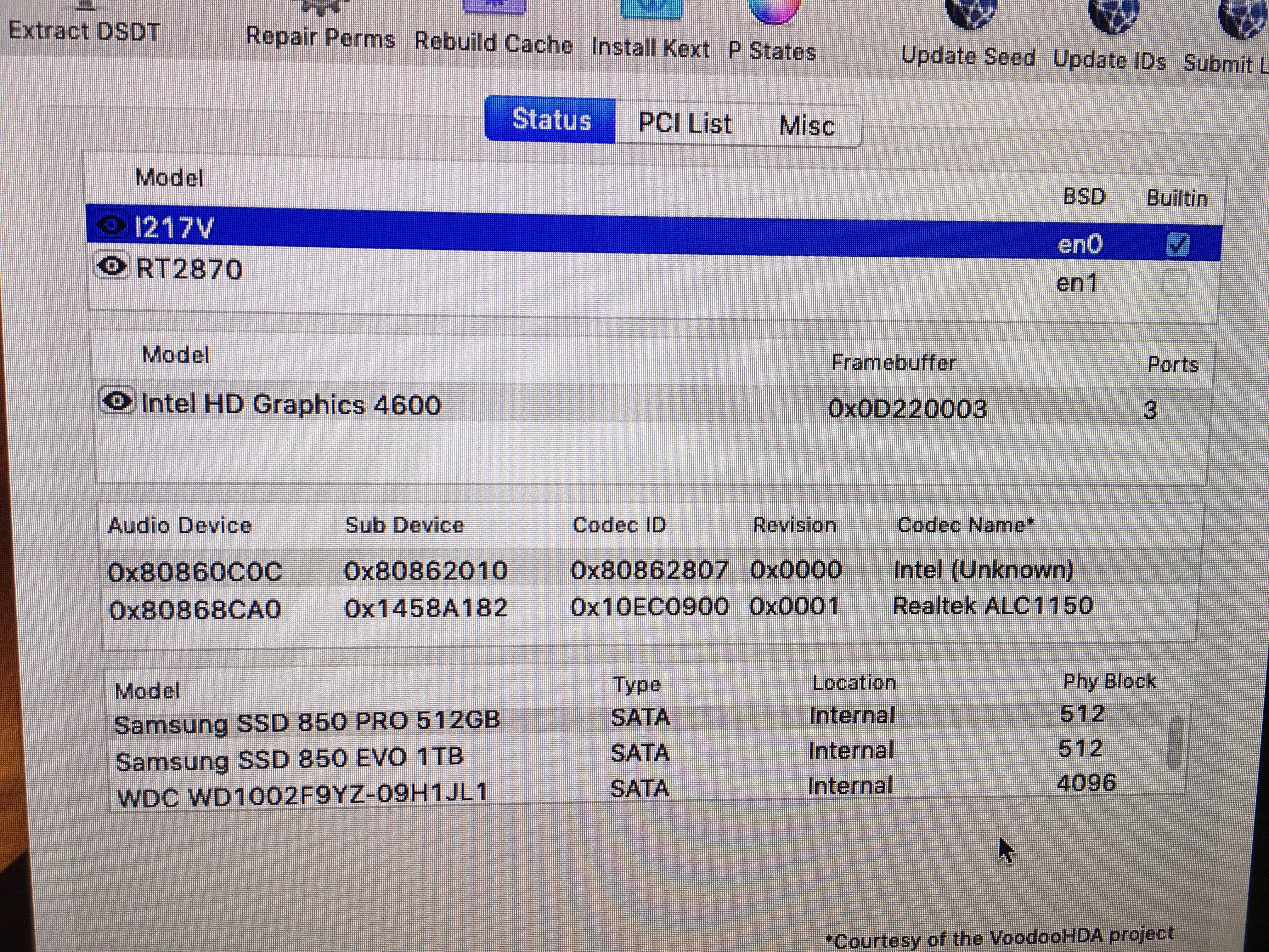

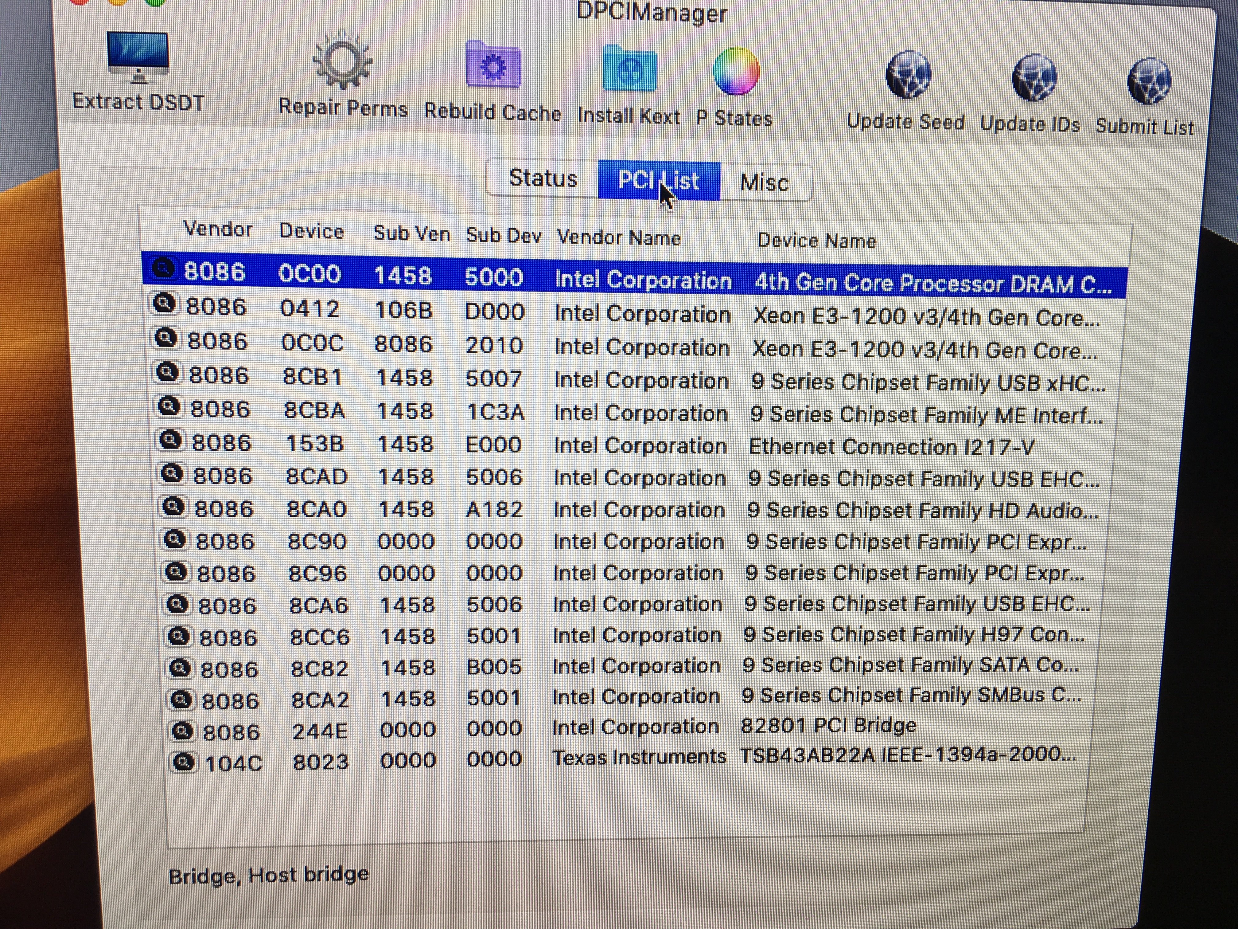

iCanaro Posted April 23, 2019 Share Posted April 23, 2019 per l'audio, se non ti funziona, prova altri layout ID del tuo codec Realtek ALC1150 0x100001, layout 1, 2, 3, 5, 7, 11 Per lo spegnimento, puoi testare le voci fixshutdown e haltenabler che vedi in acpi del config metti il flag a una, riavvii e poi testi.. per le partizioni da nascondere, devi inserire il nome esatto in hide volume nella sezione gui del config serve anche screenshots di DPCIManager Link to comment https://www.insanelymac.com/forum/topic/338403-mojave-su-pc-in-firma/page/2/#findComment-2671042 Share on other sites More sharing options...
38nic Posted April 23, 2019 Author Share Posted April 23, 2019 ...allora..ho provato prima fixshtudown e poi haltenabler e per ultimo le ho flaggate tutte e due ma nulla, il sistema allo spegnimento si ravvia. Le partizioni ok, sono riuscito a nasconderle, rimane il problema usb e lo spegnimento, nel frattempo allego screenshots DPCIManager Grazie Link to comment https://www.insanelymac.com/forum/topic/338403-mojave-su-pc-in-firma/page/2/#findComment-2671069 Share on other sites More sharing options...
