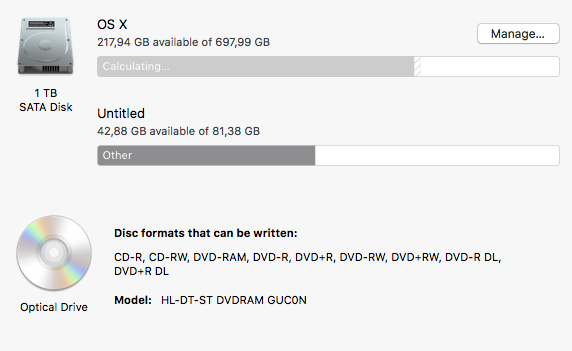

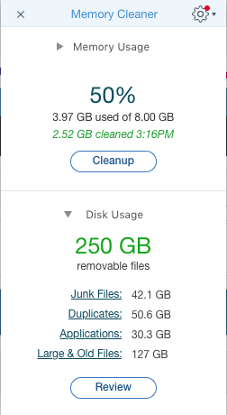

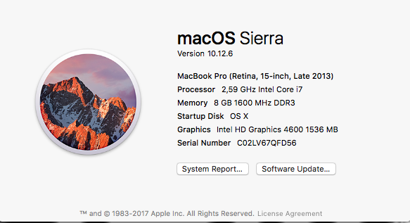

isach Posted April 9, 2019 Share Posted April 9, 2019 (edited) Ciao tutti mi scuso per il disturbo. il mio laptop con macos sierra sta dando parecchi problemi di performance, io produco musica al pc, il software che uso è logic pro. appena apro il sofwatre la ram si riempie quasi tutta rallentando globalmente il sistema e appena provo ad utilizzare qualsiasi plugin il pc si blocca e poi il sofware va in crash. Ho anche notato che ultimamente la ram tende a riempirsi anche durante le operazioni piu semplici come vedere un video su youtube o navigare su internet, sto pensando di retrocedere a windows anche se mi dispice e sarebbe un lavoro assai lungo. note extra: 1) Il mio laptop ha il dual boot con windows 10 pro 2) Il mio pc ha sempre avuto problemi di instabilita con windows 10 pur essenso l'os originalmente installato, mi è stato consigliato di passare a windows vista e aggiornarlo con gli official e unofficlal updates per renderlo agibile con le apps piu moderne anche se non sono convinto 3) vi lascio tutte le info e le caratteristiche. grazie Isach @gengik84 @MARZILLO @iCanaro Sistema operativo Mac osx sierra 10.12.6 Modello laptop : Asus N551jx-cn043t (2015) Il resto è nella screen questo è lo staso della memoria senza nessuna app aperta a parte google non so se vanno bene ma ho inserito anche queste screen Edited April 9, 2019 by IPN96 Link to comment https://www.insanelymac.com/forum/topic/338249-il-mio-laptop-asus-n551jx-cn043t-con-macos-sierra-10126-ha-dei-problemi-di-performance/ Share on other sites More sharing options...
iCanaro Posted April 9, 2019 Share Posted April 9, 2019 Credo che consigliarti di passare a vista sia stato uno scherzo... semmai a windows 7 credo che tu debba verificare di non avere problemi di surriscaldamento causa scarsa aerazione dovuta al fatto che le griglie si sono riempite di polvere, quindi devi pulirlo... poi occorre fare test sulla ram con sierra come va, tutto bene o anche li problemi? se non ne hai potrebbe essere che windows non lo hai messo a punto come si deve Link to comment https://www.insanelymac.com/forum/topic/338249-il-mio-laptop-asus-n551jx-cn043t-con-macos-sierra-10126-ha-dei-problemi-di-performance/#findComment-2669588 Share on other sites More sharing options...
isach Posted April 9, 2019 Author Share Posted April 9, 2019 (edited) Ciao @iCanaro windows ha sempre avuto problemi di lentezza fin dall'acquisto nel 2016, l'ho mandato più volte in assistenza tramite euronics, hanno pure cambiato dei pezzi tipo hard disk e scheda madre diverse volte ma il problema non si è mai risolto. Su sierra la stessa cosa, forse per i primi mesi ha funzionato un po' poi lo stesso problema di lentezza è arrivato anche lì provocando il crash del sistema più volte portandomi a reinstallare sistemando il problema solo in modo temporaneo. per esempio ora che ho aperto il pc sulla partizione di sierra la ram è occupata all'82% 6.57 gb utilizzati su 8gb Per quanto riguarda a windows vista mi è stato detto che potrebbe andare piu veloce con stabilità essendo piu leggero. Boh io non so se sia vero me l'ha detto questo amico producer che lo utilizza però mi dispiacerebbe perdere tutto sul mac e fare le conversioni dei progetti Edited April 9, 2019 by IPN96 Link to comment https://www.insanelymac.com/forum/topic/338249-il-mio-laptop-asus-n551jx-cn043t-con-macos-sierra-10126-ha-dei-problemi-di-performance/#findComment-2669590 Share on other sites More sharing options...
iCanaro Posted April 9, 2019 Share Posted April 9, 2019 ribadisco.. consigliare di installare vista lo prendo come uno scherzo, come ho detto, al massimo windows 7 che va molto bene tutt'ora in particolare per chi lavora con l'audio. Windows 10 è molto migliorato, ora se lo si sa settare va benino macOS tendenzialmente usa laRAM a disposizione.. altrimenti cosa l'hai messa a fare? Allora se vuoi migliorare il tuo notebook hai 2 opzioni, se sei su disco meccanico... si passa a SSD, ora costano delle cifre molto ragionevoli... nel mio clevo ne ho 2 da 2Tb cadauno... si clona l'intero disco nel nuovo si testa avviandolo da USB con il suo apposito adattatore SATA - USB e se va tutto bene, si effettua la sostituzione. Opzione 2, passare da 8 a 16Gb di RAM 1 Link to comment https://www.insanelymac.com/forum/topic/338249-il-mio-laptop-asus-n551jx-cn043t-con-macos-sierra-10126-ha-dei-problemi-di-performance/#findComment-2669593 Share on other sites More sharing options...

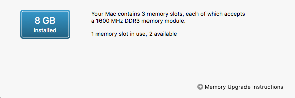

isach Posted April 9, 2019 Author Share Posted April 9, 2019 (edited) Ti ringrazio per il tuo feedback mi potresti dare un consiglio o mandare dei link per la ram da 16 o 32 se è possbile e per l'hardisk ssd da un 1tb perche non me ne intendo e non vorrei sbagliare, ma secondo te ne vale la pena? o dovrei passare a windows 7? vorrei veramente riuscire a sistemare il problema perchè non riesco a lavorarci ne per me ne per i miei clienti. grazie @iCanaro Edited April 9, 2019 by IPN96 Link to comment https://www.insanelymac.com/forum/topic/338249-il-mio-laptop-asus-n551jx-cn043t-con-macos-sierra-10126-ha-dei-problemi-di-performance/#findComment-2669594 Share on other sites More sharing options...

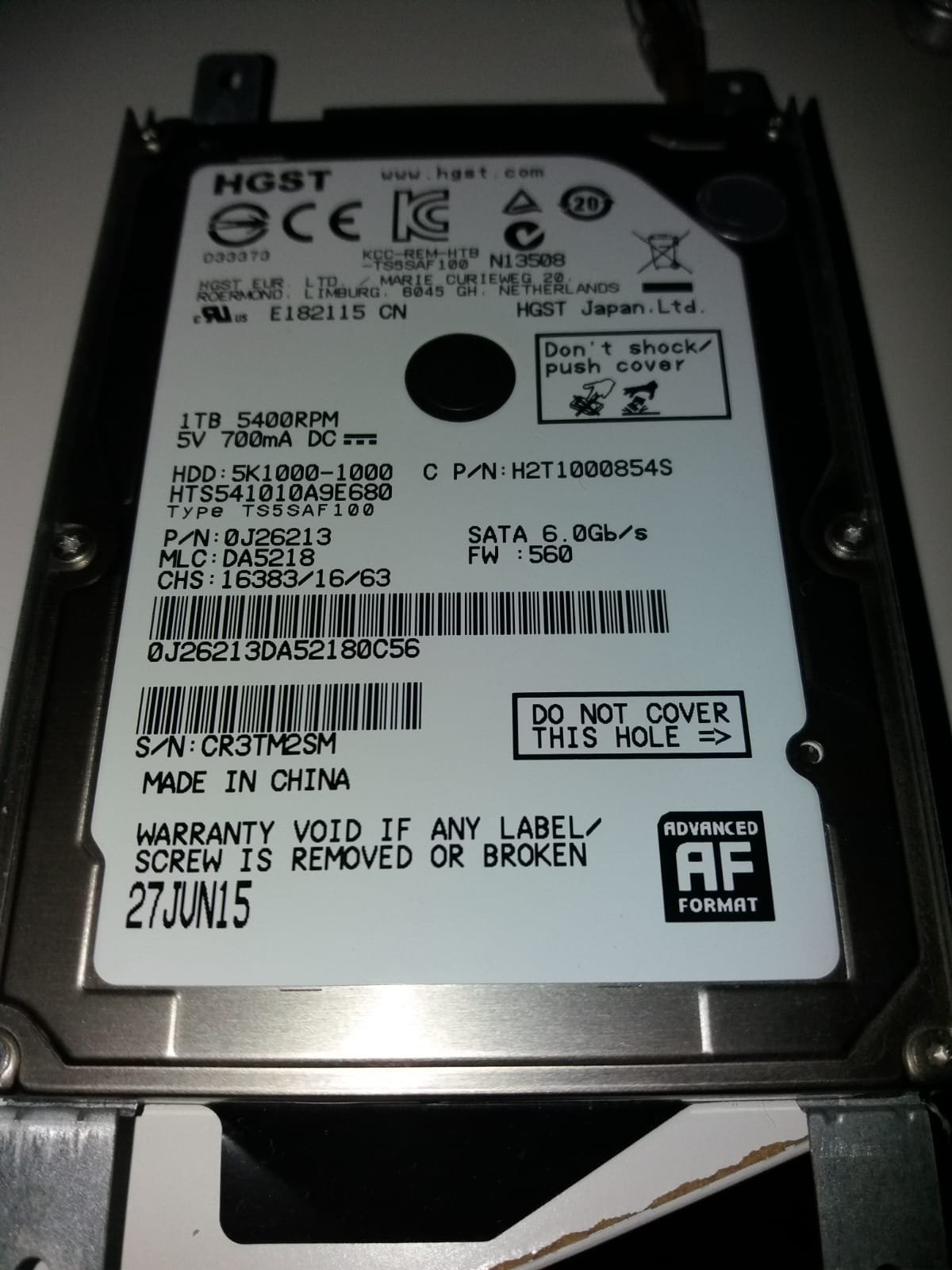

iCanaro Posted April 9, 2019 Share Posted April 9, 2019 (edited) Primo step, cambiare il disco meccanico con uno SSD... prima però verifica fattibilità dell'operazione, ovvero dove è allocato e come si smonta... cerca guide e video sul web, guggle è tuo amico sandisk 1TB ho 2 di questi quelli da 2Tb veloci e scaldano poco crucial da 1 TB anche questo marchio ha sempre fatto ottimi prodotti.. ne ho 4 o 5 a partire dal primo M4 cavo SATA to USB per clonare il disco meccanico sul disco SSD prima di smontare tutto Edited April 9, 2019 by iCanaro Link to comment https://www.insanelymac.com/forum/topic/338249-il-mio-laptop-asus-n551jx-cn043t-con-macos-sierra-10126-ha-dei-problemi-di-performance/#findComment-2669596 Share on other sites More sharing options...

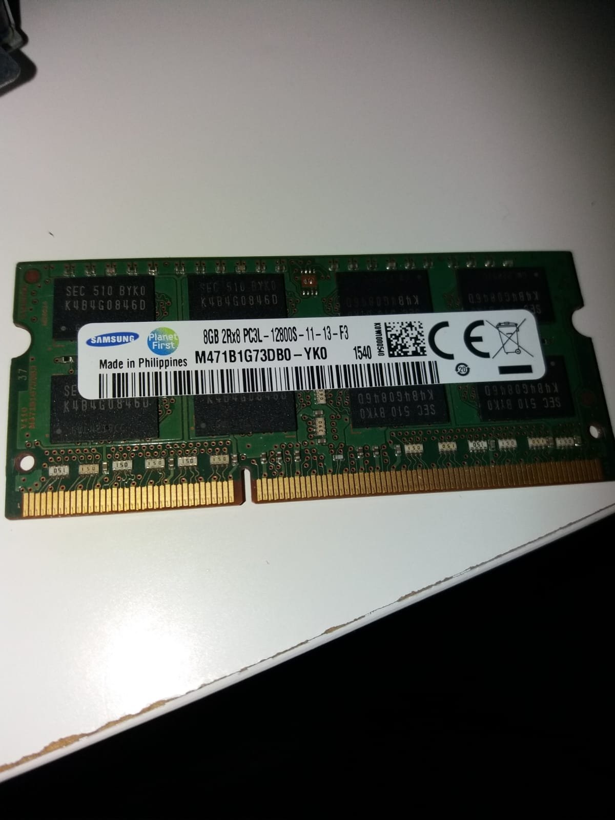

isach Posted April 9, 2019 Author Share Posted April 9, 2019 questi sono i componenti originali giusto per farteli vedere mi è bastasto togliere il primo coperchio @iCanaro Link to comment https://www.insanelymac.com/forum/topic/338249-il-mio-laptop-asus-n551jx-cn043t-con-macos-sierra-10126-ha-dei-problemi-di-performance/#findComment-2669611 Share on other sites More sharing options...
isach Posted April 9, 2019 Author Share Posted April 9, 2019 (edited) https://it.crucial.com/ProductDisplay?urlRequestType=Base&catalogId=10155&categoryId=&productId=11499&errorViewName=ProductDisplayErrorView&urlLangId=-4&langId=-4&top_category=&parent_category_rn=&storeId=10155 https://it.crucial.com/ProductDisplay?urlRequestType=Base&catalogId=10155&categoryId=&productId=2429001&errorViewName=ProductDisplayErrorView&urlLangId=-4&langId=-4&top_category=&parent_category_rn=&storeId=10155 https://it.crucial.com/ita/it/n551jx/CT11344353 Che ne pensi di questi? secondo te vanno bene in corrispondenza alle info nella screen? Riguardo alla clonazione ho un box usb per inserire hard disk interni va bene lo stesso? Edited April 9, 2019 by IPN96 Link to comment https://www.insanelymac.com/forum/topic/338249-il-mio-laptop-asus-n551jx-cn043t-con-macos-sierra-10126-ha-dei-problemi-di-performance/#findComment-2669617 Share on other sites More sharing options...
iCanaro Posted April 9, 2019 Share Posted April 9, 2019 per la RAM non mi voglio sbilanciare, in teoria dovrebbe andare bene.. controlla sul sito del portatile il datasheet per vedere quali modelli di RAM sono supportati I dischi per me sono ottimi.. io ho il 2Tb si il box usb va bene Link to comment https://www.insanelymac.com/forum/topic/338249-il-mio-laptop-asus-n551jx-cn043t-con-macos-sierra-10126-ha-dei-problemi-di-performance/#findComment-2669618 Share on other sites More sharing options...
isach Posted April 10, 2019 Author Share Posted April 10, 2019 per la ricerca ho usato il sistema di combinazione sul sito della crucial @iCanaro Link to comment https://www.insanelymac.com/forum/topic/338249-il-mio-laptop-asus-n551jx-cn043t-con-macos-sierra-10126-ha-dei-problemi-di-performance/#findComment-2669625 Share on other sites More sharing options...

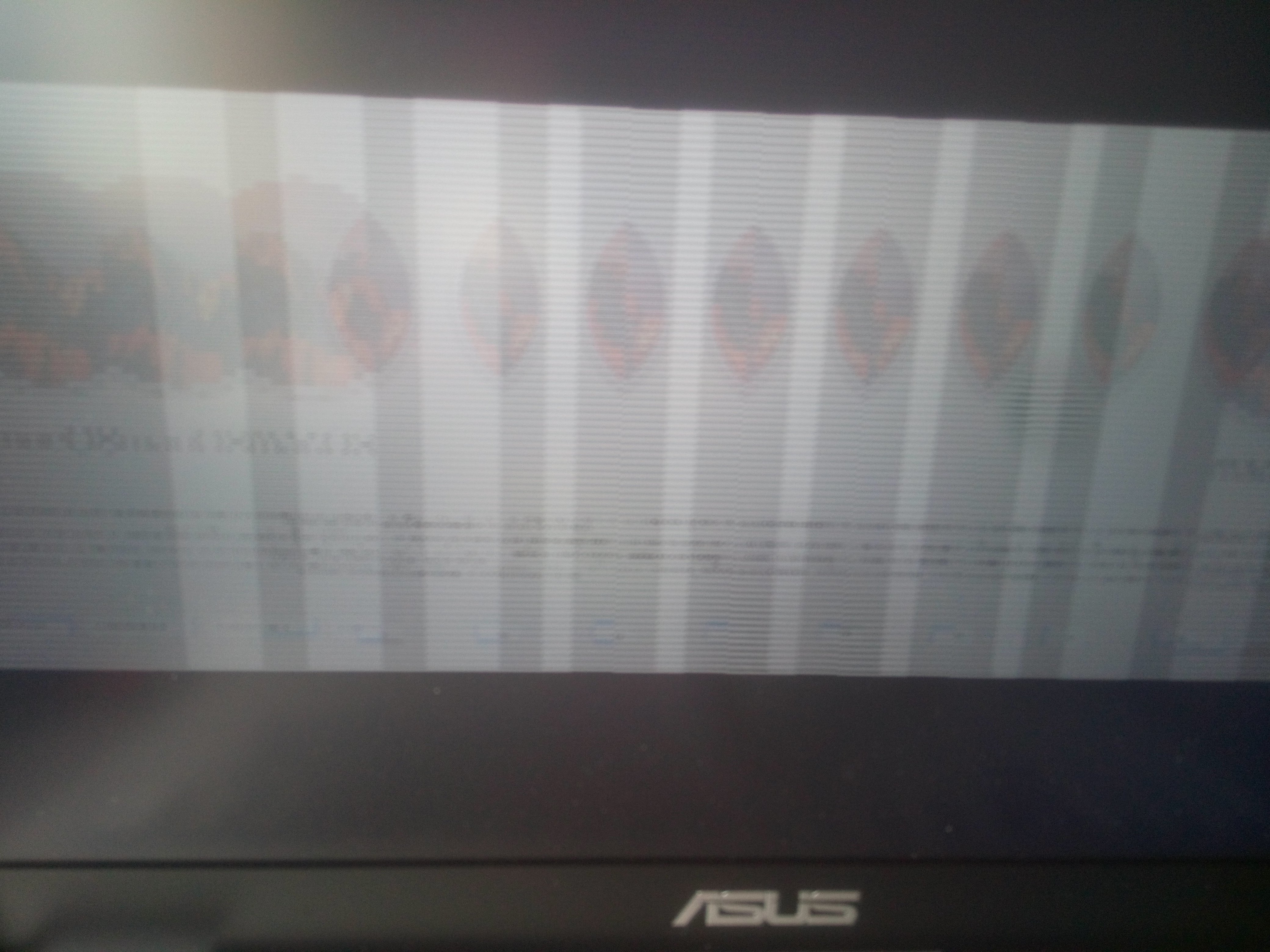

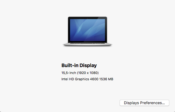

isach Posted April 10, 2019 Author Share Posted April 10, 2019 (edited) @iCanaroPerfetto!!! Volevo chiederti se sai risolvere questo problema dello schermo? Io di solito collego il pc alla tv con hdmi e si sistema, il problema è che quando sono in giro a fare serate come dj non ho la tv sempre a disposizione Edited April 10, 2019 by IPN96 Link to comment https://www.insanelymac.com/forum/topic/338249-il-mio-laptop-asus-n551jx-cn043t-con-macos-sierra-10126-ha-dei-problemi-di-performance/#findComment-2669687 Share on other sites More sharing options...
iCanaro Posted April 10, 2019 Share Posted April 10, 2019 posta la EFI senza la cartella apple ed i report con queste app come descritto dal boss Link to comment https://www.insanelymac.com/forum/topic/338249-il-mio-laptop-asus-n551jx-cn043t-con-macos-sierra-10126-ha-dei-problemi-di-performance/#findComment-2669696 Share on other sites More sharing options...

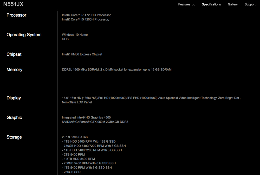

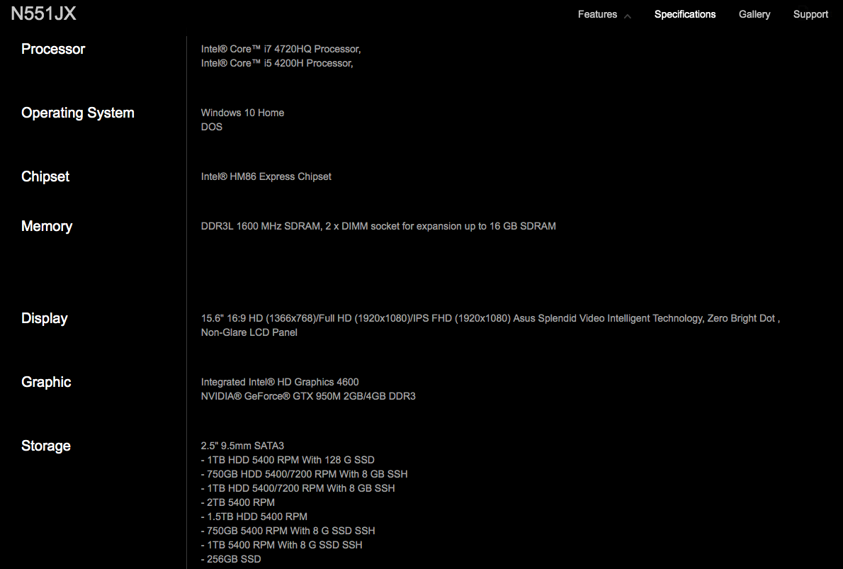

iCanaro Posted April 10, 2019 Share Posted April 10, 2019 il tuo portatile è questo giusto??? (mettilo in firma grazie) https://www.asus.com/it/Laptops/N551JX/specifications/ se sì hai la HD4600 come nel mio clevo... dovrebbe essere facile Link to comment https://www.insanelymac.com/forum/topic/338249-il-mio-laptop-asus-n551jx-cn043t-con-macos-sierra-10126-ha-dei-problemi-di-performance/#findComment-2669712 Share on other sites More sharing options...
isach Posted April 10, 2019 Author Share Posted April 10, 2019 (edited) Si è questo!! Più precisamente il modello è N551jx-cn043t, che cosa dovrei fare? Scusa il ritardo @iCanaro Edited April 10, 2019 by IPN96 Link to comment https://www.insanelymac.com/forum/topic/338249-il-mio-laptop-asus-n551jx-cn043t-con-macos-sierra-10126-ha-dei-problemi-di-performance/#findComment-2669727 Share on other sites More sharing options...

iCanaro Posted April 11, 2019 Share Posted April 11, 2019 OK tutto sommato è anche configurato discretamente... hai solo FakeSMC sia in EFI che in L/E se ho capito bene il tuo monitor del notebook è in 4K per prima cosa proviamo la patch 9Mb cursor nel config, se basta quella bene, altrimenti dovrai passare a LILU + WEG aggiornati appena riesco ti preparo il config... Link to comment https://www.insanelymac.com/forum/topic/338249-il-mio-laptop-asus-n551jx-cn043t-con-macos-sierra-10126-ha-dei-problemi-di-performance/#findComment-2669832 Share on other sites More sharing options...
iCanaro Posted April 11, 2019 Share Posted April 11, 2019 (edited) OK USB di emergenza a portata di mano... non si sa mai e prova questo config i DSDT e SSDT presenti sono fatti apposta per il tuo hardware o è roba trovata in giro per la rete??? se è roba trovata in giro NON va bene config.plist.zip Edited April 11, 2019 by iCanaro Link to comment https://www.insanelymac.com/forum/topic/338249-il-mio-laptop-asus-n551jx-cn043t-con-macos-sierra-10126-ha-dei-problemi-di-performance/#findComment-2669837 Share on other sites More sharing options...
isach Posted April 11, 2019 Author Share Posted April 11, 2019 Il gonfig plist è stato sistemato da gengik e poi da te quando avevi provato ad abilitare la Nvidia geforce gtx 950m @iCanaroadesso provo, accendo pc Link to comment https://www.insanelymac.com/forum/topic/338249-il-mio-laptop-asus-n551jx-cn043t-con-macos-sierra-10126-ha-dei-problemi-di-performance/#findComment-2669838 Share on other sites More sharing options...
iCanaro Posted April 11, 2019 Share Posted April 11, 2019 ah ottimo! se ha fatto gengik di meglio probabilmente non puoi avere nel config ho aggiunto unicamente la patch 9Mb cursor che è quella che risolve il problema che ho visto nello screenshot e abilitato il trim per gli SSD 1 Link to comment https://www.insanelymac.com/forum/topic/338249-il-mio-laptop-asus-n551jx-cn043t-con-macos-sierra-10126-ha-dei-problemi-di-performance/#findComment-2669839 Share on other sites More sharing options...
isach Posted April 11, 2019 Author Share Posted April 11, 2019 @iCanaroil problema persiste, l'os parte Link to comment https://www.insanelymac.com/forum/topic/338249-il-mio-laptop-asus-n551jx-cn043t-con-macos-sierra-10126-ha-dei-problemi-di-performance/#findComment-2669841 Share on other sites More sharing options...
iCanaro Posted April 11, 2019 Share Posted April 11, 2019 fai un'altro riavvio, a volte non la prende al primo colpo Link to comment https://www.insanelymac.com/forum/topic/338249-il-mio-laptop-asus-n551jx-cn043t-con-macos-sierra-10126-ha-dei-problemi-di-performance/#findComment-2669844 Share on other sites More sharing options...
isach Posted April 11, 2019 Author Share Posted April 11, 2019 (edited) @iCanaroallora dunque, il pc si accende la barra di caricamento va fino a metà poi la mela si sfasa tutta poi torna normale e carica tutta la barra e poi faccio login senza problemi, mentre nella schermata della recovery il problema si presenta ancora @iCanaroUna cosa che non c'entra nulla, io tra un po' farò acquisto ssd e la ram. Mi consigli di cambiare anche l'originale? non so magari è vecchia o lenta Edited April 11, 2019 by IPN96 Link to comment https://www.insanelymac.com/forum/topic/338249-il-mio-laptop-asus-n551jx-cn043t-con-macos-sierra-10126-ha-dei-problemi-di-performance/#findComment-2669847 Share on other sites More sharing options...
iCanaro Posted April 11, 2019 Share Posted April 11, 2019 allora, se capisco bene, il problema dello sfasamento è risolto... che si sfasi a metà boot non è un problema, importante che si veda bene quando sei al desktop. Che in modalità recovery vedi sfasato direi che è normale in quanto la patch che ho messo non viene caricata... domanda... ma che ci vai a fare in recovery??? che è vecchia importa poco, se funge va bene... importante sono i timings, ovvero se quella nuova è più performante il sistema si adeguerà a quella più lenta... poi a volte banchi RAM non identici magari causano qualche problema... magari provi con 1 solo e vedi... poi eventualmente acquisti anche l'altro identico. Sono valutazioni che devi fare tu... verifica per bene i dati tecnici della tua RAM e di quella che acquisti... che frequenza lavorano e con che timings Link to comment https://www.insanelymac.com/forum/topic/338249-il-mio-laptop-asus-n551jx-cn043t-con-macos-sierra-10126-ha-dei-problemi-di-performance/#findComment-2669853 Share on other sites More sharing options...
