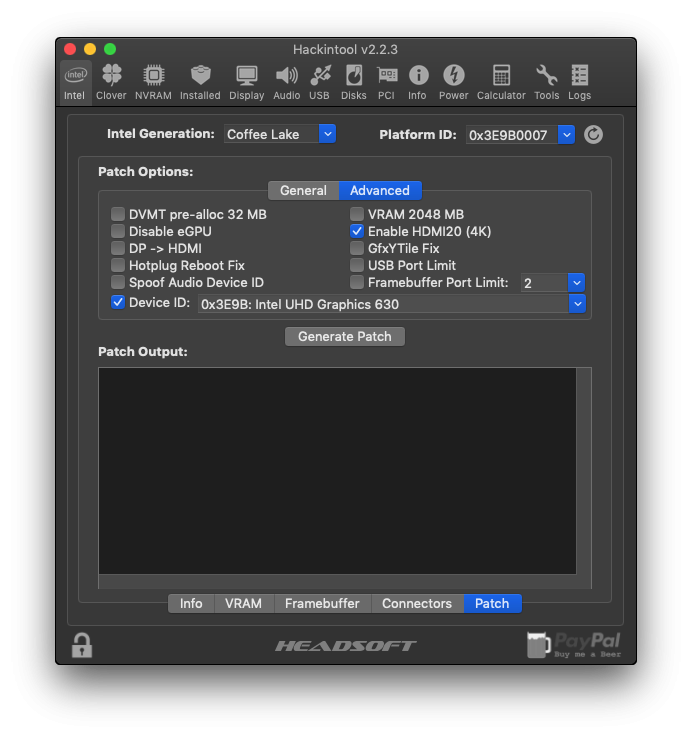

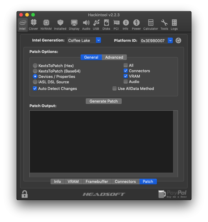

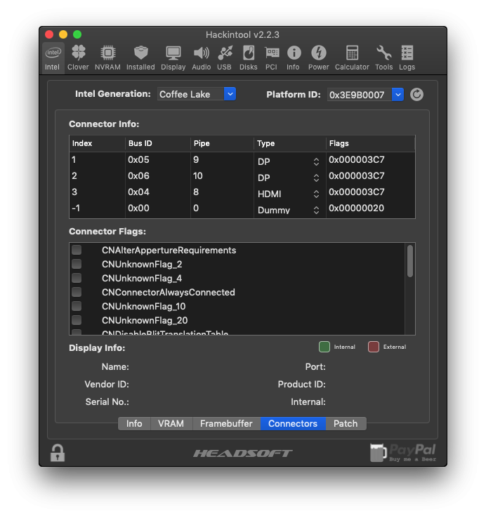

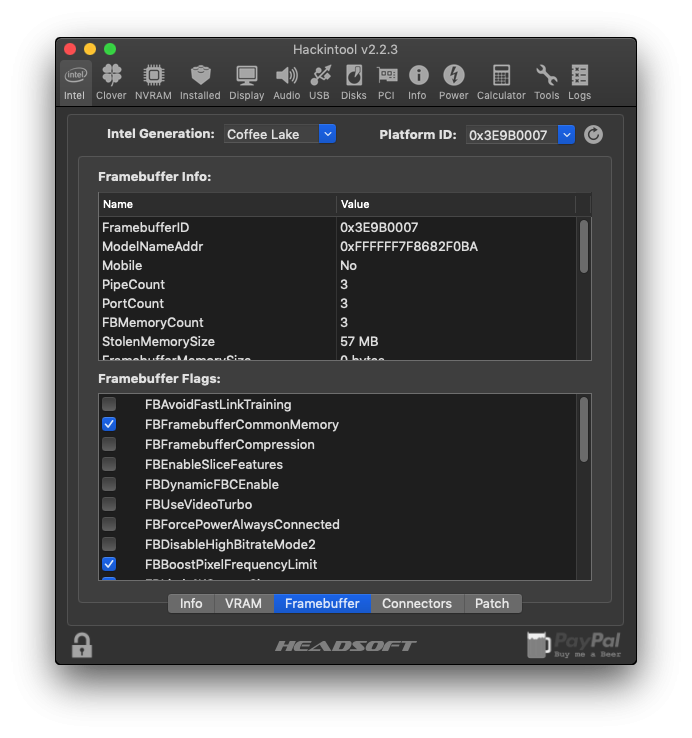

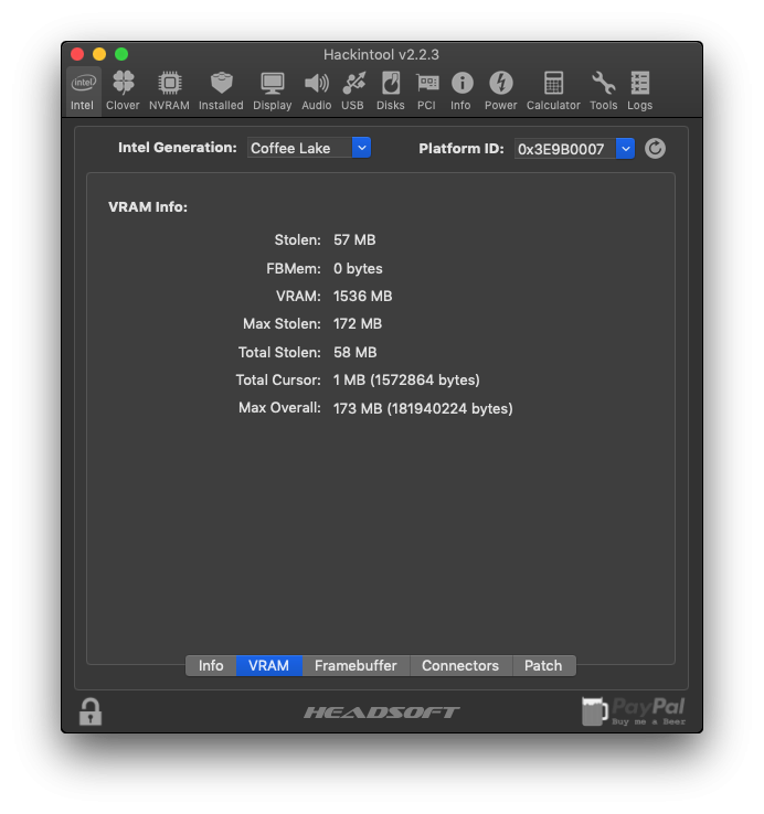

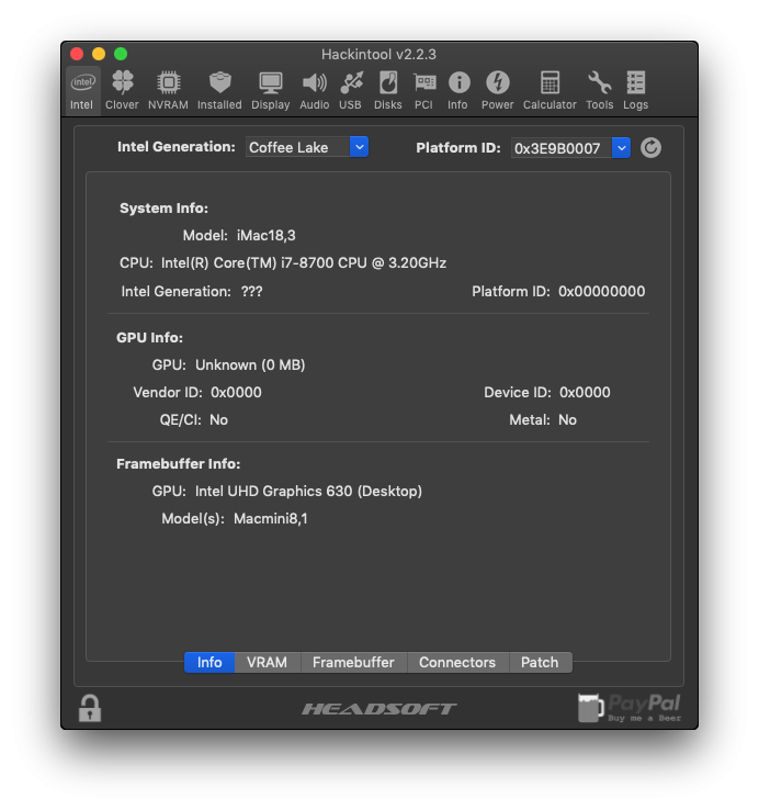

Fab91 Posted April 18, 2019 Author Share Posted April 18, 2019 @Baio77 Buongiorno, Ma per patchare il framebuffer della UHD 630 tramite Hackintool come devo fare? Purtroppo al giorno d'oggi non ho potuto attivare l'accelerazione grafica :S Devo fare un merge del config.plist che mi da Hackintool? Aspetto tue notizie. Grazie come sempre Link to comment Share on other sites More sharing options...
iCanaro Posted April 18, 2019 Share Posted April 18, 2019 leggi le FAQ https://github.com/acidanthera/WhateverGreen/blob/master/Manual/FAQ.IntelHD.en.md forse saresti in grado di attivare l'accelerazione grafica da solo, senza uso di tool di cui non comprendi che fanno Link to comment Share on other sites More sharing options...
