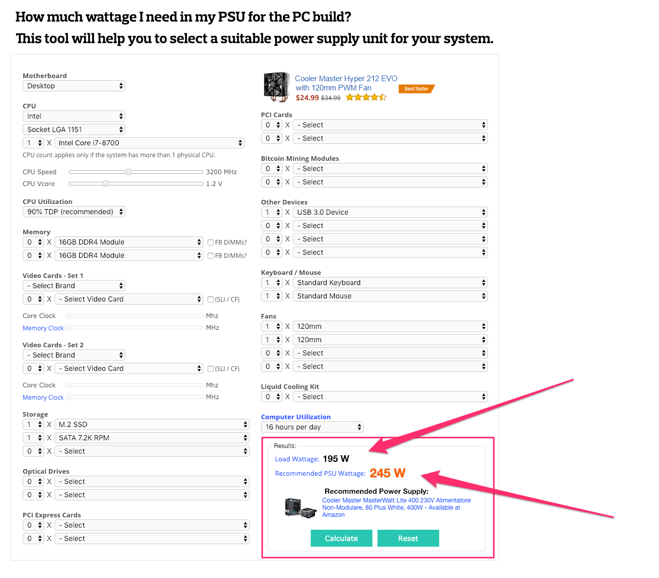

ilplaymo Posted February 7, 2019 Share Posted February 7, 2019 8 hours ago, iCanaro said: veramente un'ottimo prodotto, ma da quel che ho capito, è già fuori budget ora... figurarsi con quella bestiola si, hai ragione, sarebbe bello ma non credo di farcela a farlo rientrare nel budget, poi guarda te cosa mi consiglia il calcolatore della Cooler master: Link to comment https://www.insanelymac.com/forum/topic/337510-ecco-la-mia-nuova-configurazione-che-ve-ne-pare/#findComment-2663140 Share on other sites More sharing options...
iCanaro Posted February 7, 2019 Share Posted February 7, 2019 personalmente sono più di 10 anni che non acquisto alimentatori sotto i 500W mettiamo che dopodomani inserisci una dedicata, cosa ovvia per quell'hardware che sia PC o hack, poi che fai? butti l'alimentatore che non ce la fa?! e sei costretto ad acquistare uno nuovo Link to comment https://www.insanelymac.com/forum/topic/337510-ecco-la-mia-nuova-configurazione-che-ve-ne-pare/#findComment-2663141 Share on other sites More sharing options...
playmo Posted February 7, 2019 Author Share Posted February 7, 2019 (edited) no ma infatti mica voglio comprare un micro ali, era per avere una sicurezza su qual'è la richiesta reale della configurazione attuale, tanto per quel che ne so io, se compro un 500 o un 600 o un 750 cmq il consumo della macchina rimane lo stesso, mi sono spiegato bene o no? perchè forse non è chiaro cosa intendo... sai cosa, mi devo studiare la differenza fra bronze, silver e gold per la certificazione 80 PLUS, mi pare che ci sia una differenza così minima, una volta che la certificazione è presente forse ci siamo, è sufficiente Edited February 7, 2019 by playmo Link to comment https://www.insanelymac.com/forum/topic/337510-ecco-la-mia-nuova-configurazione-che-ve-ne-pare/#findComment-2663142 Share on other sites More sharing options...
