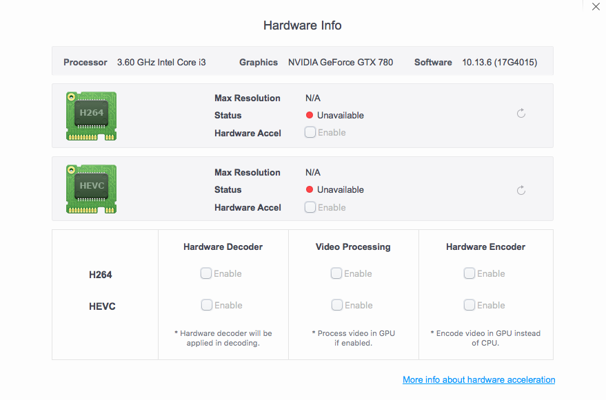

Guest Posted January 1, 2019 Share Posted January 1, 2019 Potrebbe essere questo il problema? Se sì, c'è un modo per risolvere? Link to comment https://www.insanelymac.com/forum/topic/337073-netflix-su-hackintosh/#findComment-2656856 Share on other sites More sharing options...
iCanaro Posted January 2, 2019 Share Posted January 2, 2019 (edited) BIOS setting: Advanced \ System Agent(SA) Configuration → IGPU Multi-Monitor : Enabled Advanced \ System Agent(SA) Configuration → DVMT pre-Allocated : 128Mb dai kext in EFI rimuovi FakePCIID+Fake_intel+FakePCIID_Intel_HD_Graphics salva il tuo config, USB di emergenza pronta, sostituisci e testa config.plist.zip Edited January 2, 2019 by iCanaro Link to comment https://www.insanelymac.com/forum/topic/337073-netflix-su-hackintosh/#findComment-2656865 Share on other sites More sharing options...

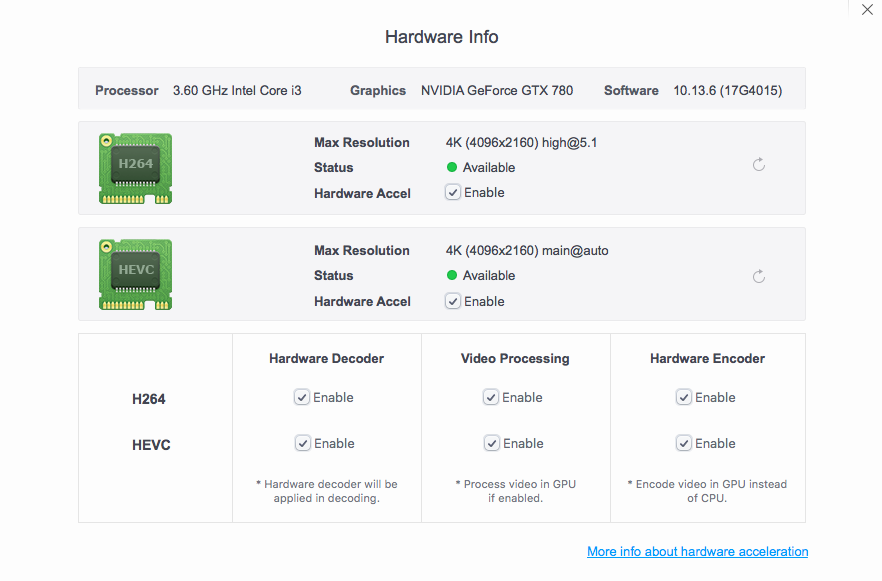

Guest Posted January 2, 2019 Share Posted January 2, 2019 (edited) Abbiamo fatto qualche passo in avanti, ora i codec video sono abilitati, quando avvio uno streaming su netflix sembra partire (cosa che prima non succedeva) ma poi nel player video ho questo errore S7363-1260-FFFFD089. Google mi dice che è un errore relativo a shiki, possibile? EDIT Anche flaggando nuovamente "shiki=off" (non lo avevi messo nel tuo config, ho provato anche quest'altra strada) l'errore permane Edited January 2, 2019 by thecliffhanger Link to comment https://www.insanelymac.com/forum/topic/337073-netflix-su-hackintosh/#findComment-2656884 Share on other sites More sharing options...

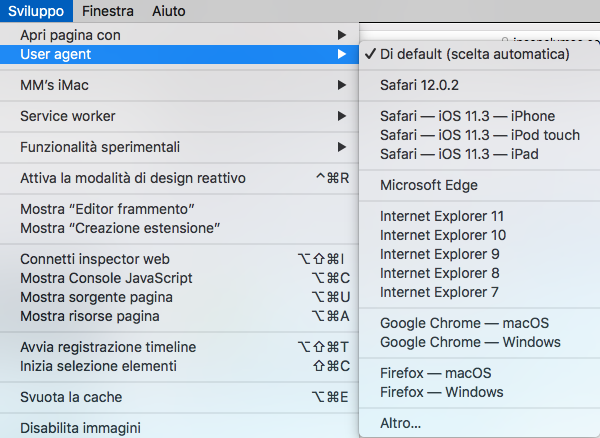

Guest Posted January 2, 2019 Share Posted January 2, 2019 Guida interessante, sembrerebbe che abbia già configurato tutto bene ma comunque non imessage e facetime non funzionano: proverò più approfonditamente Intanto sto facendo anche altre prove, mettendo nei custom flag "shikigva=12" e provando tramite safari i vari useragent di firefox e chrome (dal menù sviluppo), ma ottengo solo codici diversi (a causa del "browser diverso" che è solo simulato) dello stesso errore Link to comment https://www.insanelymac.com/forum/topic/337073-netflix-su-hackintosh/#findComment-2657026 Share on other sites More sharing options...
