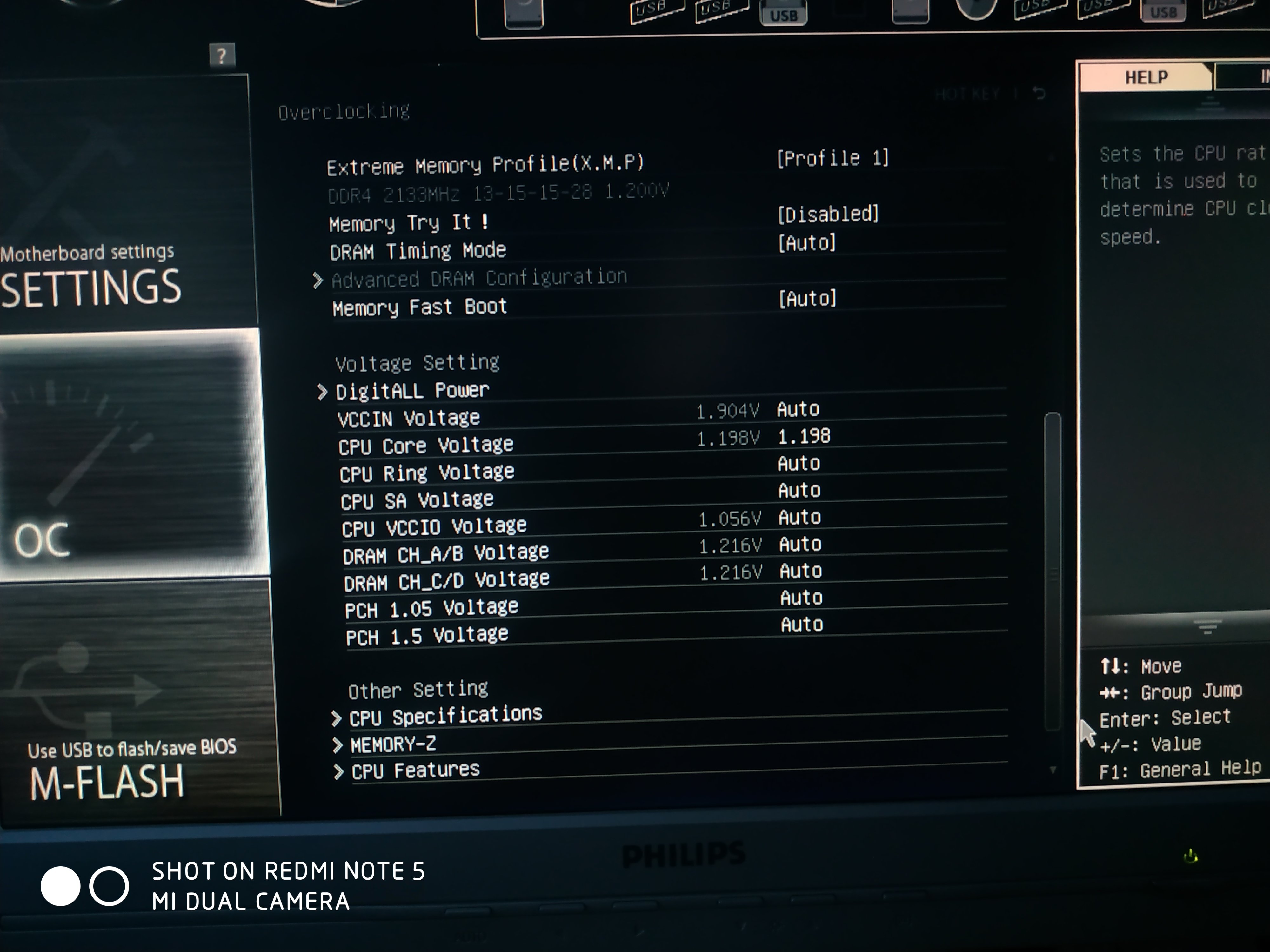

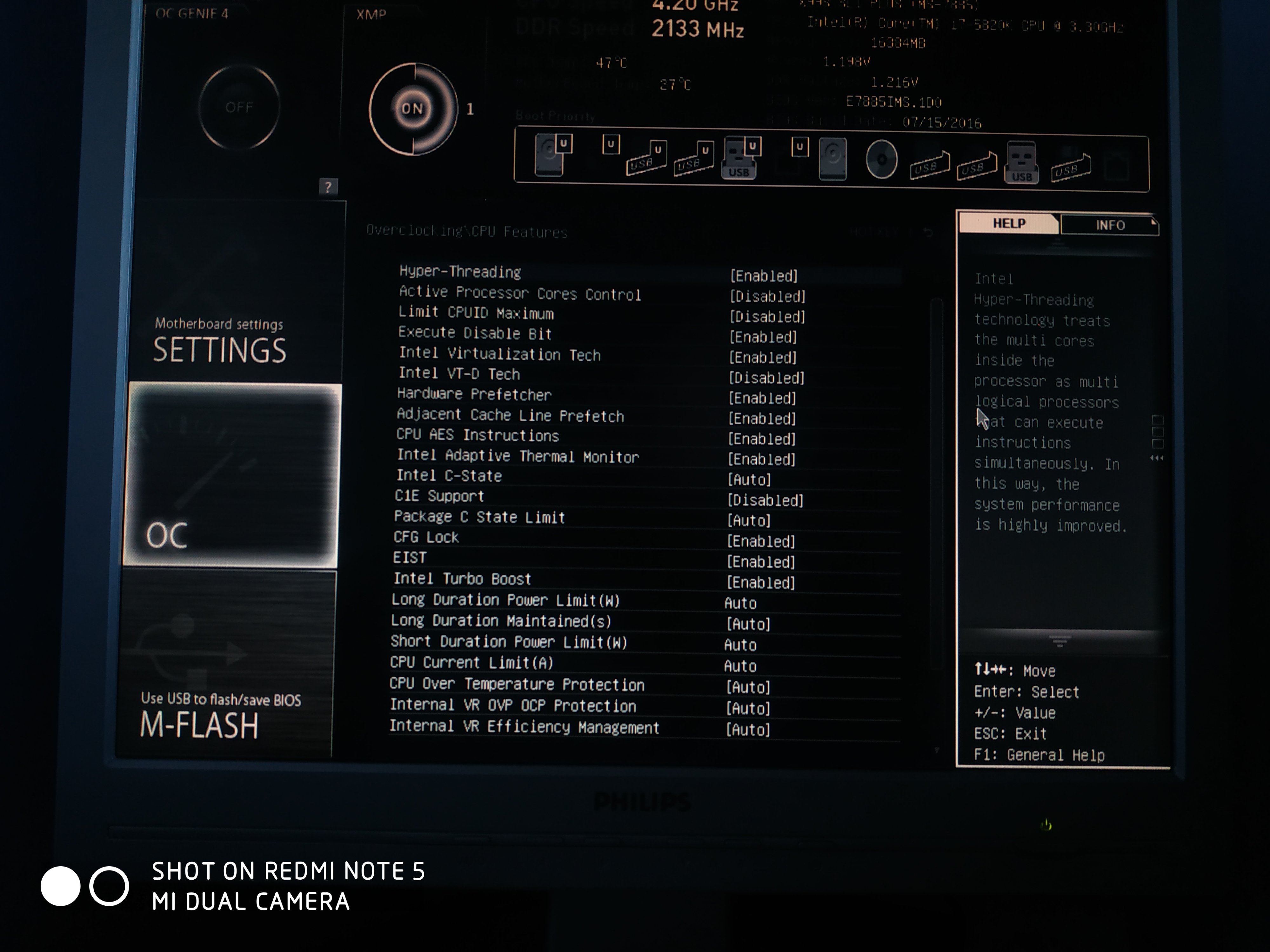

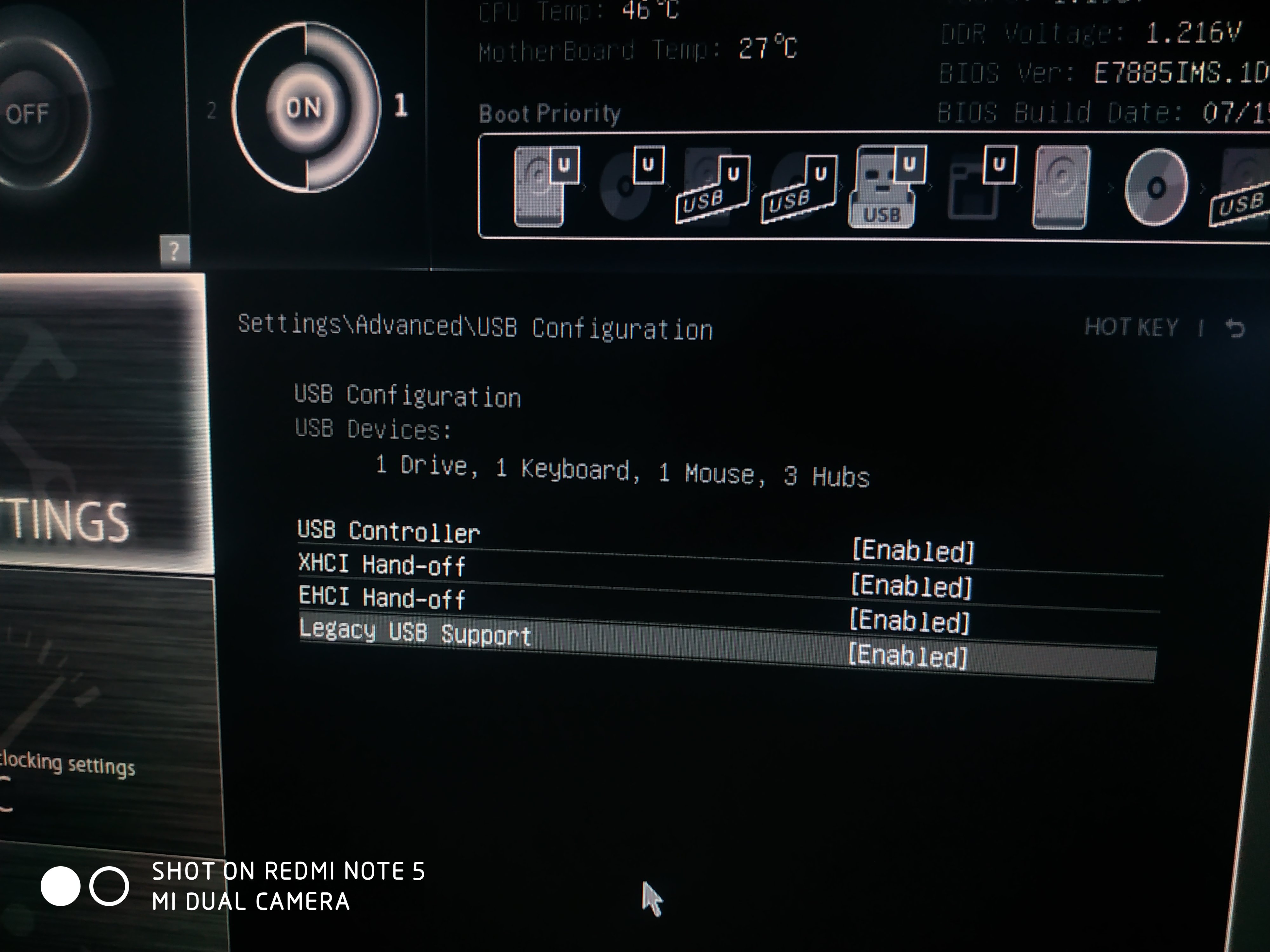

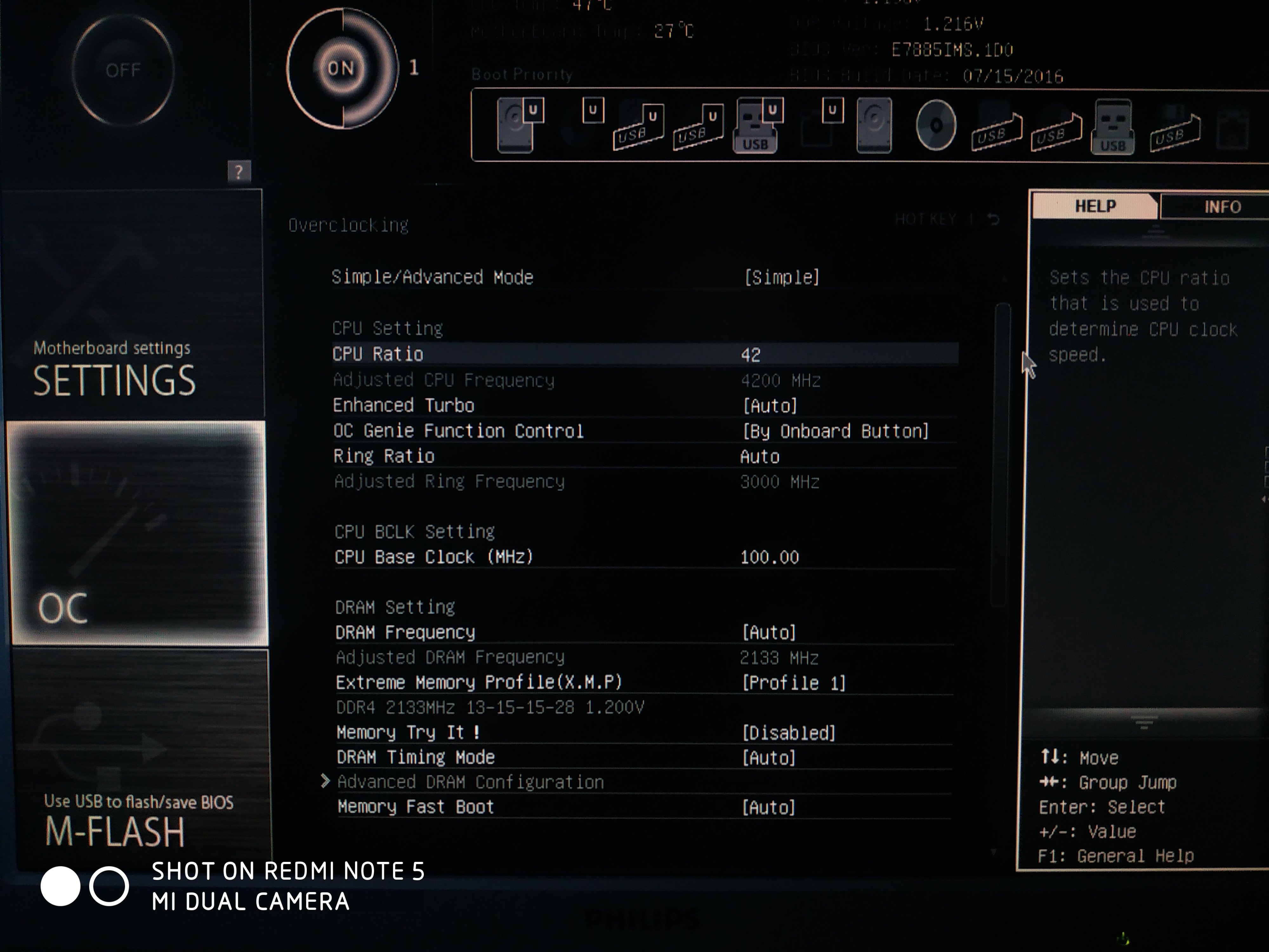

Provate diverse porte USB, sia 2.0 che 3.0. Tutte danno poi lo stesso risultato: mi fermo al punto in foto ed il PC si freeza. Allego le foto del BIOS e del punto dove mi fermo in due differenti post a causa del limite di 10MB ;)

La foto del blocco e' sempre la stessa?
Non e' l'overclock..ma togliere un attimo il 42 e vedere che accade e' un attimo
prova questo config
qui ci sono tutte le patches utili per il tuo sistema
non ricordo solo se con MSI serve npci=0x2000 o 0x3000 o addirittura nulla
config.plist.zip

Con la mia Mobo riuscì a far bootare ed andare El Capitan con npci=0x2000, quindi deduco sia quello il flag. Comunque provo con e senza OC.
