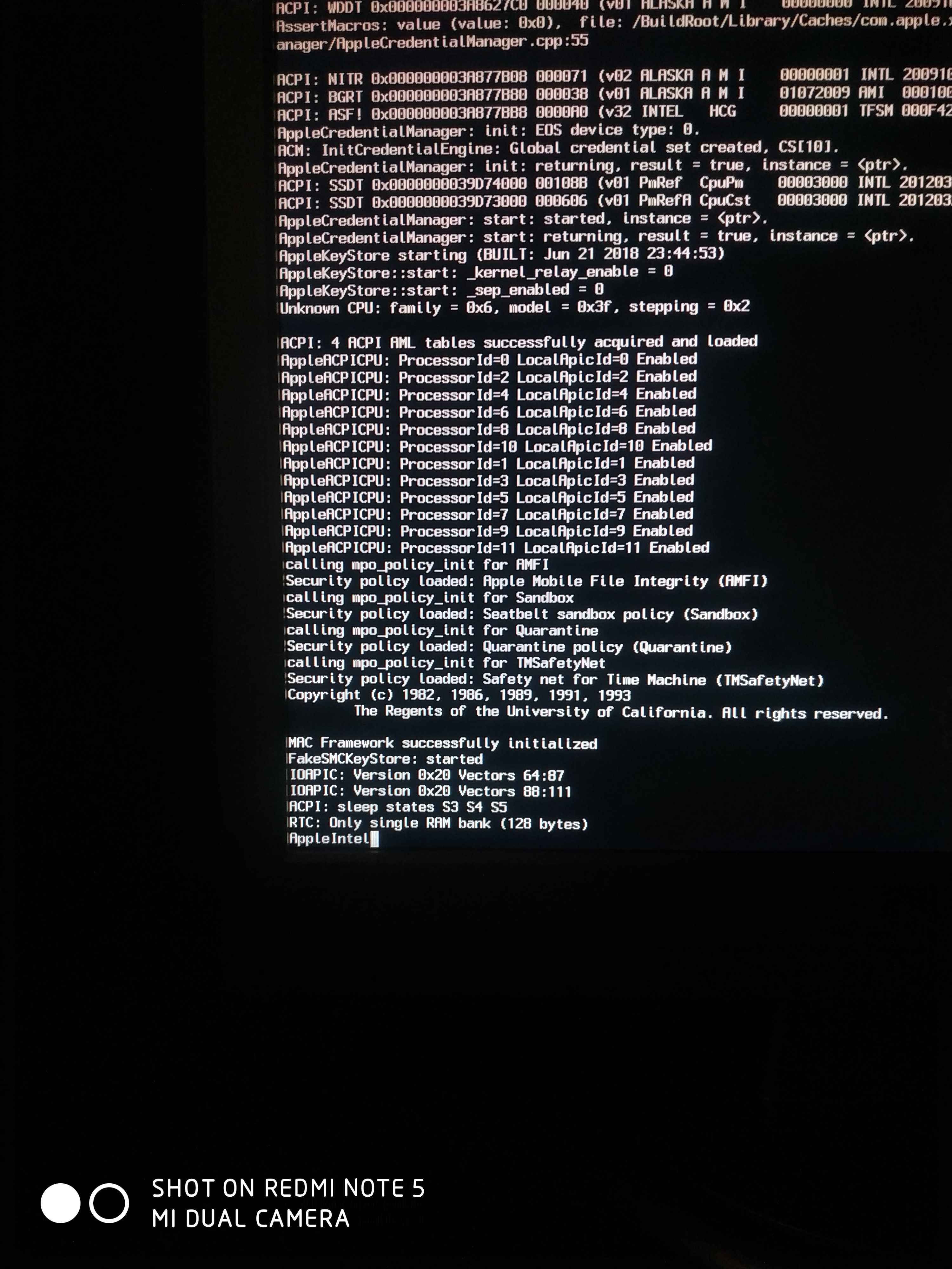

X99SUser Posted December 5, 2018 Share Posted December 5, 2018 Salve a tutti, sono uno studente con la passione per l'informatica. Mi sono cimentato nell'impresa "Hackintosh" oramai 3 settimane fa, e dopo tanti (fin troppi) tentativi andati male, ho deciso di chiedere il vostro aiuto. Il mio obiettivo è quello di avrere macOS High Sierra completamente funzionante sulla mia build. Le specifiche sono le seguenti: Intel Core i7 5820K@3.3GHz Overclockato a 4.2GHz; MSI X99S SLI Plus; Corsair Vengeance LPX DDR4@2133MHz Overclockato a 2400MHz (16GB); DeepCool Assassin II (Dissipatore); MSI GTX960 2GB OC Edition; SSD Samsung 850EVO 250GB; HDD Seagate Barracuda 2TB. Come detto prima, sono ormai 3 settimane che ci sto lavorando con l'aiuto di altri ragazzi, ma non riusciamo ad andare oltre la fase di Reloc Block. Con il tentativo "migliore" siamo riusciti ad arrivare al punto che potete vedere in foto, dopodiché la macchina si riavvia in un tempo che si aggira intorno ai 2/3 secondi. Nei file allegati troverete la EFI utilizzata e la relativa foto del punto dove rimango bloccato (mi scuso per la qualità, se servisse una foto più leggibile non esitate a chiedere). Grazie mille in anticipo a tutti per il supporto, se avete bisogno di altre informazioni relative all EFI o al PC chiedete pure, sarò felice di rispondere. EFI.zip Link to comment Share on other sites More sharing options...

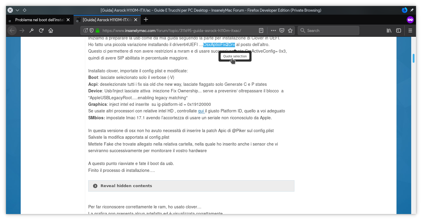

X99SUser Posted December 7, 2018 Author Share Posted December 7, 2018 2 hours ago, foskvs said: Nella guida non è consigliato AptioMemoryFix al posto di OsxAptioFixDrv? Mi pareva di no, come riportato dallo screenshot, ma probabilmente a questo punto può voler dire che ha aggiornato la guida più giù e non l'abbia nemmeno visto. Link to comment Share on other sites More sharing options...
gengik84 Posted December 7, 2018 Share Posted December 7, 2018 Ciao.. è scritto nella guida con sottolineatura "consigliato" inoltre le immagini mostrano l'installazione di aptiomemory+apfsdriverloader arghh ma quale guida hai guardato? io intendevo di guardare quella mia in firma..ma quella relativa a creare la usb https://www.insanelymac.com/forum/forums/topic/306828-guida-installazione-mac_os-_x-101x-clover-usb/?tab=comments#comment-2148378 1 Link to comment Share on other sites More sharing options...

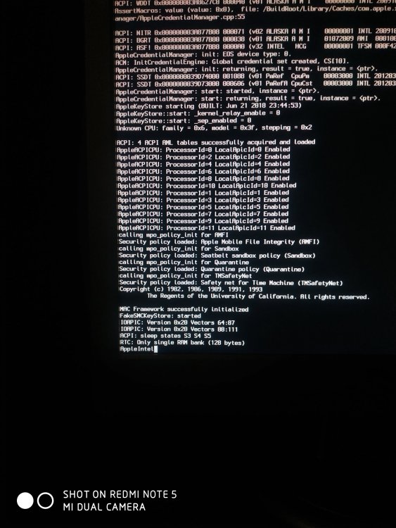

X99SUser Posted December 7, 2018 Author Share Posted December 7, 2018 1 hour ago, gengik84 said: Riguardo ai kext già avevo elencato cosa serviva e cosa andava eliminato @X99SUser sostituisci CLOVER.zip @gengik84 Ok, con questo sono andato molto più avanti. Sono arrivato finalmente alla Verbose ma mi fermo ad "AppleIntel" (Vedi foto). Potrebbe essere che sia un problema di Kext? Magari AppleIntelE1000E? Link to comment Share on other sites More sharing options...
gengik84 Posted December 7, 2018 Share Posted December 7, 2018 ora ci vogliono patch al kernel... ce ne sono molte ma non ricordo molto anche perchè sinceramente ho sempre seguito poco X99 un "guru" è @fabiosun Aggiungi nella EFI nullcpu...fammi sapere se eventualmente il boot procede oltre 1 Link to comment Share on other sites More sharing options...
Guest Posted December 7, 2018 Share Posted December 7, 2018 grazie per l'immeritato guru la prima cosa che farei e' di provare con questo config per vedere se vai piu' avanti Avevi una patch per il kernel messa in kext to patch e non e' proprio il massimo Ho attivato la modalità automatica di clover di patch KernelXCPm se ti dovesse partire poi c'e' da capire se il tuo bios e' Unlocked per msr 0xE2 e di conseguenza aggiungere le poche patches che possono servire io toglierei USbinjectall kext e anche x99 kext e partirei solo con la patch per il port limit delle usb Poi se ancora non parte si puo' provare con un fakecpuid per Haswell pero' non dovrebbe essere piu' necessario config.plist.zip ah, anche metti un nv_disable=1 o attivalo premendo al boot di clover la barra spazio e selezionare l'opzione nv_disable Link to comment Share on other sites More sharing options...

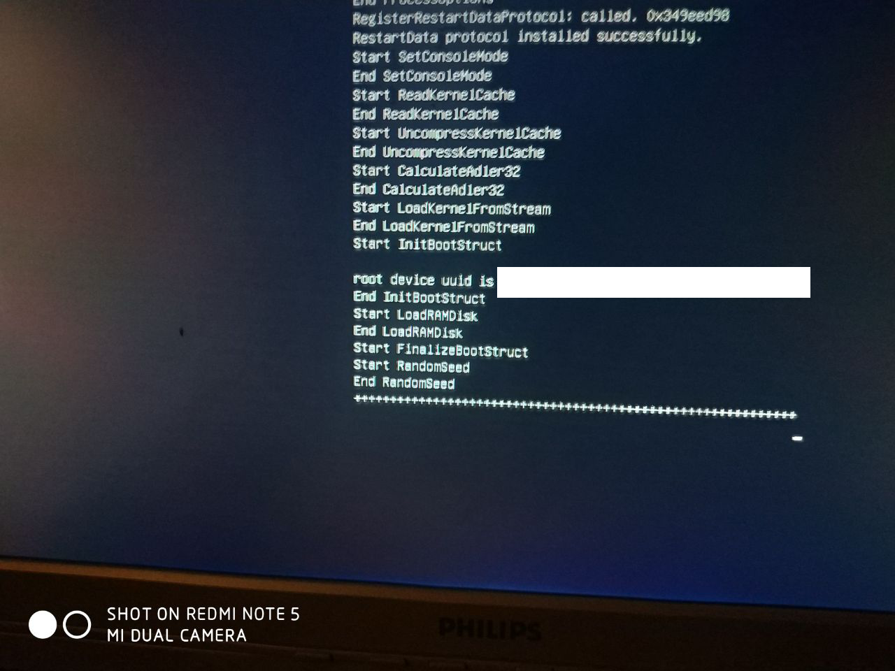

X99SUser Posted December 7, 2018 Author Share Posted December 7, 2018 @fabiosun con entrambi ho lo stesso risultato, pari pari a quello di prima. Arrivo allo stesso punto del post iniziale e la macchina si riavvia. Dici che dovrei scollegare uno dei due monitor? Se serve, uno è un vecchio VGA che collego con un Adattatore DVI, l'altro, più recente, tramite HDMI. Link to comment Share on other sites More sharing options...

X99SUser Posted December 7, 2018 Author Share Posted December 7, 2018 (edited) 1 hour ago, fabiosun said: prova ad aggiungere questa con clover configurator in kext to patch IOPCIFamily f 4881FB00 000040 r 4881FB00 000080 o anche il config allegato che se va..domani ripuliamo lascia sempre cfglock attivo nel bios config.plist.zip Provato ora, si freeza nello stesso punto del post iniziale, ma questa volta non si riavvia. Edited December 7, 2018 by X99SUser typo Link to comment Share on other sites More sharing options...
Guest Posted December 8, 2018 Share Posted December 8, 2018 quando puoi provas a sostituire completamente la tua efi con questa verifica nel Bios che hai cfg lock attivo e anche che hai la parte dove si parla di USB tutta su enabled se da errore simile e se stai partendo da una penna usb prova ad inserirla in una posteriore della piastra madre (meglio usb 2.0) Quote Provato ora, si freeza nello stesso punto del post iniziale, ma questa volta non si riavvia. Archive.zip 13 hours ago, X99SUser said: Provato ora, si freeza nello stesso punto del post iniziale, ma questa volta non si riavvia. Link to comment Share on other sites More sharing options...
