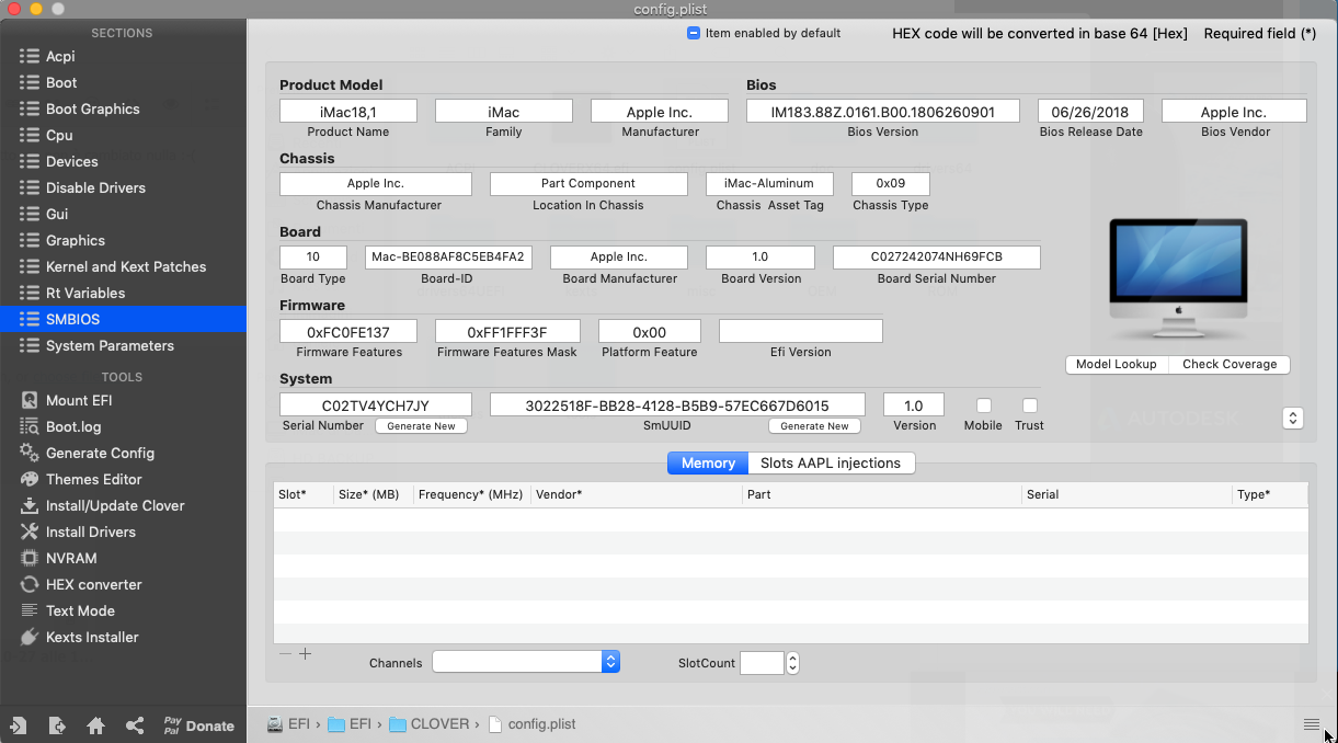

gengik84 Posted October 27, 2018 Share Posted October 27, 2018 Si... Per la grafica usa hdmi, bios igpu primaria,dvmt a 128 mb e metti iMac 18.1 come smbios Link to comment https://www.insanelymac.com/forum/topic/336183-consigli-ottimizzazione-per-mojave-su-asus-rog-strix-z370-g-gaming-wi-fi-ac/#findComment-2643392 Share on other sites More sharing options...
windsky Posted October 27, 2018 Author Share Posted October 27, 2018 14 minutes ago, gengik84 said: Si... Per la grafica usa hdmi, bios igpu primaria,dvmt a 128 mb e metti iMac 18.1 come smbios Si uso il cavo HDMI ora imposto smsbios riavvio e ti aggiorno. Link to comment https://www.insanelymac.com/forum/topic/336183-consigli-ottimizzazione-per-mojave-su-asus-rog-strix-z370-g-gaming-wi-fi-ac/#findComment-2643393 Share on other sites More sharing options...
windsky Posted October 27, 2018 Author Share Posted October 27, 2018 Ho modificato come mi hai detto ma non è cambiato nulla :-( Ti allego l'efi corrente. Potresti guardarla e dirmi se è tutto impostato correttamente? EFI.zip Link to comment https://www.insanelymac.com/forum/topic/336183-consigli-ottimizzazione-per-mojave-su-asus-rog-strix-z370-g-gaming-wi-fi-ac/#findComment-2643396 Share on other sites More sharing options...

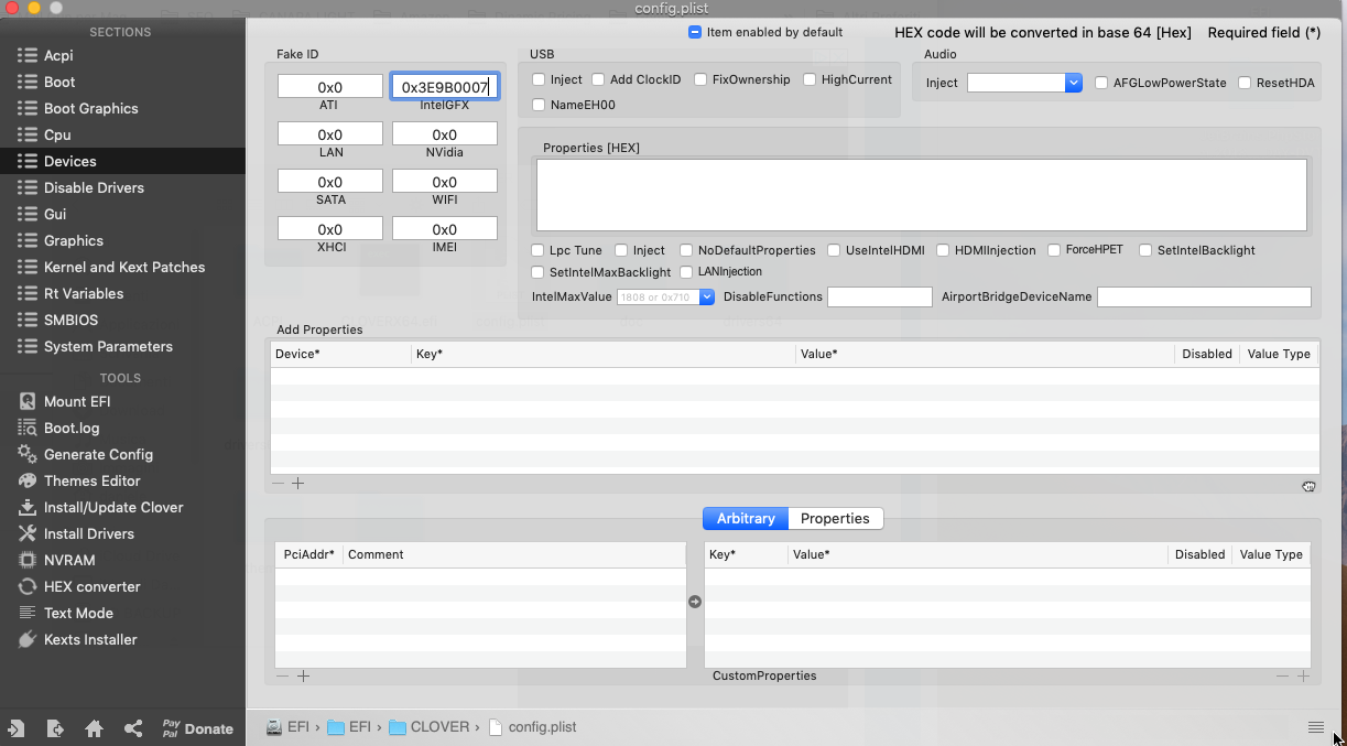

foskvs Posted October 27, 2018 Share Posted October 27, 2018 Stai usando un platform id di una HD 630, ma tu hai una UHD 630. Nel config.plist allegato qui c'è un FakeID nella sezione Devices che a te manca. 1 Link to comment https://www.insanelymac.com/forum/topic/336183-consigli-ottimizzazione-per-mojave-su-asus-rog-strix-z370-g-gaming-wi-fi-ac/#findComment-2643398 Share on other sites More sharing options...

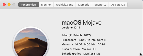

windsky Posted October 27, 2018 Author Share Posted October 27, 2018 Grazie per la risposta. Ho modificato come mi hai consigliato. Ora praticamente ho lo schermo che trema. Abbassando le finestre rimane la scia e appaiono caratteri a caso sul monitor. Ti allego Efi e Impostazione di sistema. EFI.zip Link to comment https://www.insanelymac.com/forum/topic/336183-consigli-ottimizzazione-per-mojave-su-asus-rog-strix-z370-g-gaming-wi-fi-ac/#findComment-2643402 Share on other sites More sharing options...

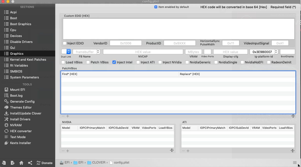

gengik84 Posted October 27, 2018 Share Posted October 27, 2018 puoi provare tramite clover configurator l'altri ig-platform-id per coffelake desktop UHD 630 che trovi nel menù a tendina Link to comment https://www.insanelymac.com/forum/topic/336183-consigli-ottimizzazione-per-mojave-su-asus-rog-strix-z370-g-gaming-wi-fi-ac/#findComment-2643403 Share on other sites More sharing options...
windsky Posted October 27, 2018 Author Share Posted October 27, 2018 Perdona la mia ignoranza... Ma quale menù a tendina devo cercare in clover configurator? Link to comment https://www.insanelymac.com/forum/topic/336183-consigli-ottimizzazione-per-mojave-su-asus-rog-strix-z370-g-gaming-wi-fi-ac/#findComment-2643404 Share on other sites More sharing options...
gengik84 Posted October 27, 2018 Share Posted October 27, 2018 sezione Graphics --> ig-platform-id inizia col provare 0x3E9B0007 Link to comment https://www.insanelymac.com/forum/topic/336183-consigli-ottimizzazione-per-mojave-su-asus-rog-strix-z370-g-gaming-wi-fi-ac/#findComment-2643406 Share on other sites More sharing options...
windsky Posted October 27, 2018 Author Share Posted October 27, 2018 Ok inserito in queste due sezioni giusto? Riavvio e ti aggiorno. Grazie Link to comment https://www.insanelymac.com/forum/topic/336183-consigli-ottimizzazione-per-mojave-su-asus-rog-strix-z370-g-gaming-wi-fi-ac/#findComment-2643407 Share on other sites More sharing options...
gengik84 Posted October 27, 2018 Share Posted October 27, 2018 nooo solo in ig-platform-id non è un FakeID quello Link to comment https://www.insanelymac.com/forum/topic/336183-consigli-ottimizzazione-per-mojave-su-asus-rog-strix-z370-g-gaming-wi-fi-ac/#findComment-2643408 Share on other sites More sharing options...
windsky Posted October 27, 2018 Author Share Posted October 27, 2018 ah cavolo scusa... Perciò il campo FakeID lo lascio vuoto o rimetto il parametro 0x59128086? Link to comment https://www.insanelymac.com/forum/topic/336183-consigli-ottimizzazione-per-mojave-su-asus-rog-strix-z370-g-gaming-wi-fi-ac/#findComment-2643413 Share on other sites More sharing options...
gengik84 Posted October 27, 2018 Share Posted October 27, 2018 lascia come è già impostato Link to comment https://www.insanelymac.com/forum/topic/336183-consigli-ottimizzazione-per-mojave-su-asus-rog-strix-z370-g-gaming-wi-fi-ac/#findComment-2643414 Share on other sites More sharing options...

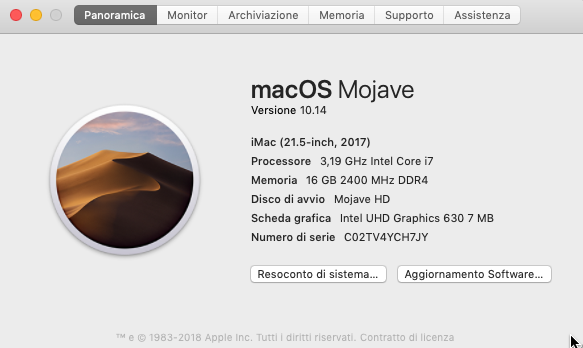

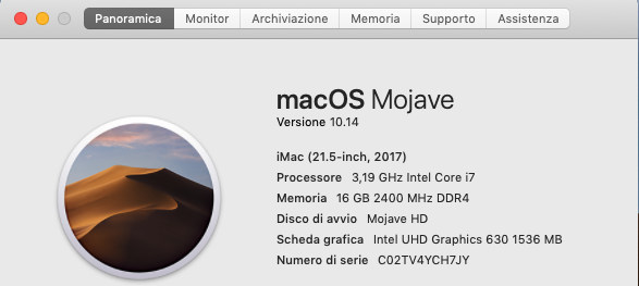

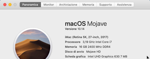

windsky Posted October 27, 2018 Author Share Posted October 27, 2018 Grazie ora si vede molto meglio e senza errori. Solo una latenza nell'aprire le pagine. Una cosa non chiara è perchè in Informazioni su queto Mac la scheda grafica mi segna solo 7 MB di ram Ti allego gli screen per conferma. Grazie Link to comment https://www.insanelymac.com/forum/topic/336183-consigli-ottimizzazione-per-mojave-su-asus-rog-strix-z370-g-gaming-wi-fi-ac/#findComment-2643418 Share on other sites More sharing options...
gengik84 Posted October 27, 2018 Share Posted October 27, 2018 Perchè a regola non dovresti avere accelerazione strano che tu dica si vede molto meglio prova a rimuovere completamente il FakeID Link to comment https://www.insanelymac.com/forum/topic/336183-consigli-ottimizzazione-per-mojave-su-asus-rog-strix-z370-g-gaming-wi-fi-ac/#findComment-2643422 Share on other sites More sharing options...
windsky Posted October 27, 2018 Author Share Posted October 27, 2018 Si le immagini si vedono meglio ma è tutto molto rallentato... Ora cosa dovrei fare? Link to comment https://www.insanelymac.com/forum/topic/336183-consigli-ottimizzazione-per-mojave-su-asus-rog-strix-z370-g-gaming-wi-fi-ac/#findComment-2643423 Share on other sites More sharing options...
