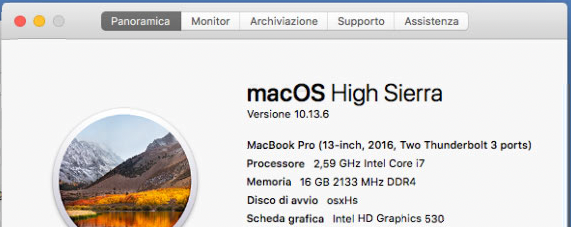

ambose Posted October 9, 2018 Author Share Posted October 9, 2018 Con quel FakeId avevo già provato e non mi si avvia lo schermo. Siccome sto lavorando con connessione desktop remoto vedo comunque l'avvio dell'os e se vado sulle info del Mac trovo la voce della scheda video senza accenni alla ram mentre quando il video si avvia vedo 31MB. Comunque allego Clover attuale per capire la situazione in cui sono. CLOVER.zip Link to comment https://www.insanelymac.com/forum/topic/335874-high-sierra-su-asus-n552vw-fi202t/page/2/#findComment-2639720 Share on other sites More sharing options...

ambose Posted October 9, 2018 Author Share Posted October 9, 2018 Allora ho impostato il DVMT a 64 e riavviato ma non è cambiato nulla, poi ho tolto inteldvmtgraphisfixup e ho provato senza cambiare il DVMT ed è partito bene !!!! Ottimo Adesso inizio a vedere se riesco a far funzionare il resto. Vi romperò le scatole ancora un po! Secondo te devo chiudere questo post e aprirne uno nuovo per la post-install? Link to comment https://www.insanelymac.com/forum/topic/335874-high-sierra-su-asus-n552vw-fi202t/page/2/#findComment-2639744 Share on other sites More sharing options...

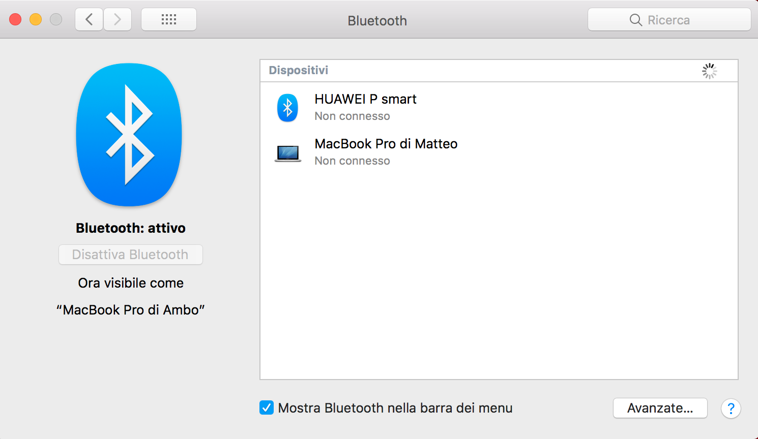

ambose Posted October 9, 2018 Author Share Posted October 9, 2018 Sostituito il Clover e funzionano: - Batteria con percentuale; - Tasti funzione; - Audio; - Webcam. Invece ha smesso di funzionare il Bluetooth che invece con il Clover di prima funzionava. invece non funzionano: - Touchpad; - Retroilluminazione tastiera; - WiFi; - Bluetooth; Allegato IOreg MacBook Pro di Ambo.zip Link to comment https://www.insanelymac.com/forum/topic/335874-high-sierra-su-asus-n552vw-fi202t/page/2/#findComment-2639754 Share on other sites More sharing options...
gengik84 Posted October 9, 2018 Share Posted October 9, 2018 il BT se non hai cambiato il modulo originale è integrato sul wifi ed essendo intel non è compatibile oltre a questo non ci sono modifiche a riguardo nella cartella postata. Sostituisci il dsdt in EFI/Clover/acpi/patched riavvia e rifai ioreg DSDT.aml.zip Link to comment https://www.insanelymac.com/forum/topic/335874-high-sierra-su-asus-n552vw-fi202t/page/2/#findComment-2639756 Share on other sites More sharing options...

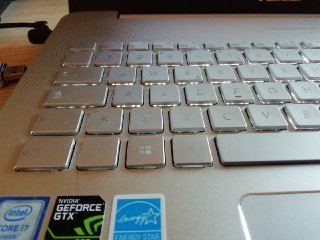

ambose Posted October 9, 2018 Author Share Posted October 9, 2018 Ho riavviato dopo aver cambiato il DSDT e oltre a funzionare il TouchPad (OTTIMO) funziona anche il BT. Comunque ti allego il IOreg. Il modulo wifi lo cambierò, resterebbe solo la retroilluminazione della tastiera Non so come tu ci riesca MacBook Pro di Ambo.zip Link to comment https://www.insanelymac.com/forum/topic/335874-high-sierra-su-asus-n552vw-fi202t/page/2/#findComment-2639759 Share on other sites More sharing options...
gengik84 Posted October 9, 2018 Share Posted October 9, 2018 sicuro che non sia disattivata? Link to comment https://www.insanelymac.com/forum/topic/335874-high-sierra-su-asus-n552vw-fi202t/page/2/#findComment-2639766 Share on other sites More sharing options...

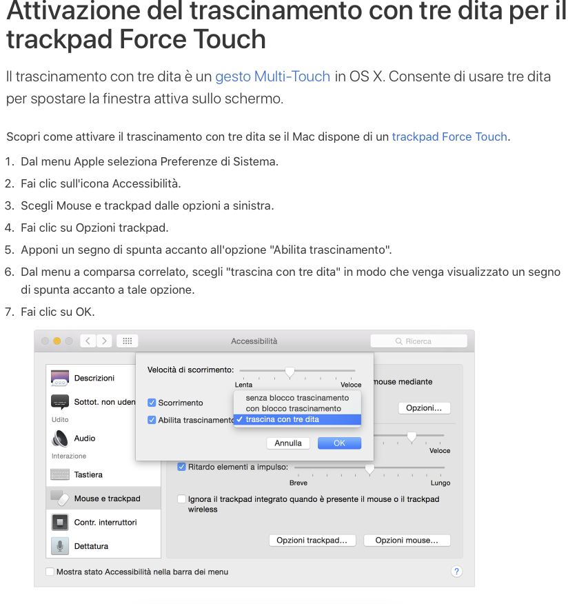

ambose Posted October 9, 2018 Author Share Posted October 9, 2018 Ho riavviato e va anche lei.. non alla massima potenza ma va! ottimo grazie mille.. Per capire cosa hai fatto è un casino? Inoltre una domanda, il touchpad funziona perfettamente e anche le gesture per il mission control e spostamento tra scrivanie funzionano, ma se devo spostare un file non funziona, è un limite Hardware? 1 Link to comment https://www.insanelymac.com/forum/topic/335874-high-sierra-su-asus-n552vw-fi202t/page/2/#findComment-2639768 Share on other sites More sharing options...
gengik84 Posted October 9, 2018 Share Posted October 9, 2018 controlla nelle impostazioni, trascinamento... Link to comment https://www.insanelymac.com/forum/topic/335874-high-sierra-su-asus-n552vw-fi202t/page/2/#findComment-2639770 Share on other sites More sharing options...
ambose Posted October 9, 2018 Author Share Posted October 9, 2018 ma ho controllato, però per trascinare un file sulla scrivania devo cliccare il touchpad e poi senza rilasciare muovere lo stesso dito che ho usato per premere, se ne uso un altro ( il medio per esempio ) non viene riconosciuto. comunque strano perché mi riconosce fino a 4 dita contemporaneamente e fa le gesture. Devo prendere il modulo WiFi che va bene e avrei trovato questo modello "Broadcom BCM94352Z NGFF". Ora provo ad installare Mojave A parte le battute grazie mille dell'aiuto che mi hai dato! Link to comment https://www.insanelymac.com/forum/topic/335874-high-sierra-su-asus-n552vw-fi202t/page/2/#findComment-2639808 Share on other sites More sharing options...
ambose Posted October 14, 2018 Author Share Posted October 14, 2018 On 10/9/2018 at 1:34 PM, gengik84 said: controlla nelle impostazioni, trascinamento... Non era di alta priorità e non ci avevo più prestato attenzione, a differenza dei miei Mac normali dove non avevo mai dovuto impostare questa funzionalità, sono dovuto andare in: il trascinamento era disabilitato. Grazie ancora per il supporto che mi è stato dato. 1 Link to comment https://www.insanelymac.com/forum/topic/335874-high-sierra-su-asus-n552vw-fi202t/page/2/#findComment-2640757 Share on other sites More sharing options...
