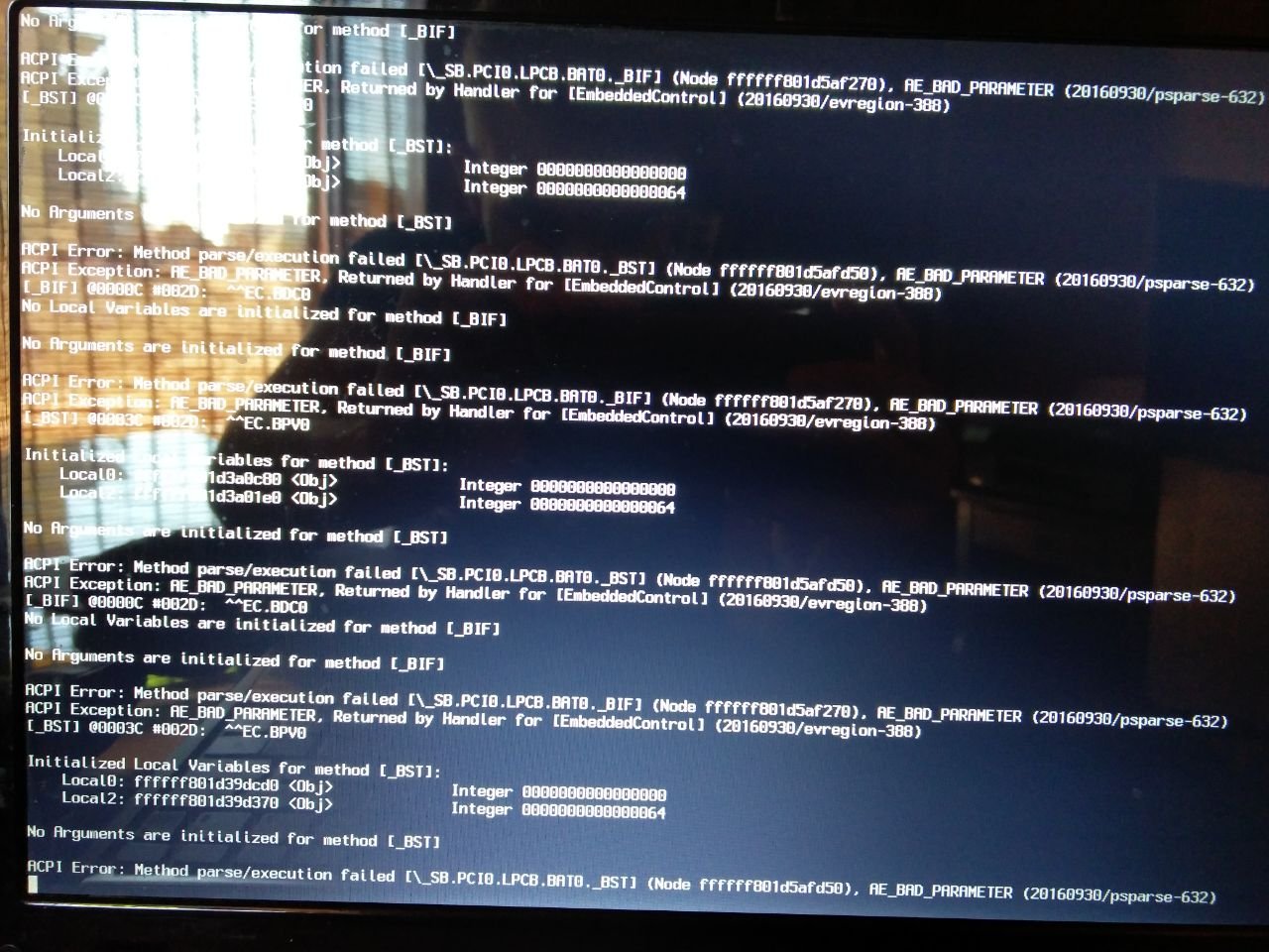

KyrosWeb Posted September 11, 2018 Share Posted September 11, 2018 Salve a tutti , sono entrato a far parte di questo mondo da poche settimane e avevo intenzione di installare High Sierra sul mio portatile Acer Aspire 5755G in quanto necessito dei tool xCode e di visual studio per poter compilare dei progetti per iOS. Arrivo subito al dunque ho creato la chiavetta USB con il sistema operativo scaricando HighSierra direttamente da un mac mini di un amico , ho installato clover , ho messo le kext fondamentali (FAKE SMC E VODOO) ma al momento dell'avvio del sistema quando seleziono la chiavetta usb dal menù clover il PC si impianta sulla schermata della mela senza nemmeno mostrarmi la barra di progresso. Dunque ho effettuato l'avvio in Vendor Mode e vi allego il risultato finale. Premetto che non saprei dove prendere le kext necessarie per il pc oltre queste due che so essere fondamentali quanto meno per l'installazione. Ho installato delle distro nelle scorse settimane su cui le uniche cosa che non riuscivo a far girare erano il wifi e la scheda video. il wifi l'ho risolto sostituendo la scheda con un'atheros (Selezionando una voce nell'installer della distro sono riuscito a farlo andare) mentre la scheda video mi dava problemi nell'esecuzione dei programmi (lo schermo sfarfallava). Link to comment Share on other sites More sharing options...

foskvs Posted September 12, 2018 Share Posted September 12, 2018 Togli il DSDT da EFI/Clover/ACPI/patched e riprova ad avviare con -v 1 Link to comment Share on other sites More sharing options...
KyrosWeb Posted September 12, 2018 Author Share Posted September 12, 2018 16 minutes ago, foskvs said: Togli il DSDT da EFI/Clover/ACPI/patched e riprova ad avviare con -v SSDT-Didable-DGPUI lo lascio o cancello entrambi? Link to comment Share on other sites More sharing options...
foskvs Posted September 12, 2018 Share Posted September 12, 2018 3 minutes ago, KyrosWeb said: SSDT-Didable-DGPUI lo lascio o cancello entrambi? Se hai una scheda video discreta, senza di quello non si avvia. Se hai solo l'integrata, puoi toglierlo perché è inutile. Link to comment Share on other sites More sharing options...
KyrosWeb Posted September 12, 2018 Author Share Posted September 12, 2018 Just now, foskvs said: Se hai una scheda video discreta, senza di quello non si avvia. Se hai solo l'integrata, puoi toglierlo perché è inutile. Ho anche una scheda a parte una Nvidia GeForce 540m. Ok allora provvedo a cancellare e ti aggiorno Link to comment Share on other sites More sharing options...
KyrosWeb Posted September 12, 2018 Author Share Posted September 12, 2018 3 hours ago, foskvs said: Togli il DSDT da EFI/Clover/ACPI/patched e riprova ad avviare con -v Stesso identico errrore di cui ho postato la foto sopra... No argument are inizialized for method [_BIF] / [_BST] Link to comment Share on other sites More sharing options...

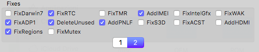

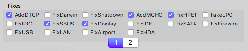

foskvs Posted September 12, 2018 Share Posted September 12, 2018 Aggiungi le specifiche del pc in firma. Sul config.plist togli le spunte da qui: Link to comment Share on other sites More sharing options...
Baio77 Posted September 12, 2018 Share Posted September 12, 2018 52 minutes ago, KyrosWeb said: Attualmente dunque la mia EFI è questa qui. EFI.zip Scusa ma nella EFI NON vedo la cartella DRIVER64 1 Link to comment Share on other sites More sharing options...
KyrosWeb Posted September 12, 2018 Author Share Posted September 12, 2018 (edited) 11 hours ago, Baio77 said: Scusa ma nella EFI NON vedo la cartella DRIVER64 No ma infatti non la vedo nemmeno io ma non saprei nemmeno come metterla ... 11 hours ago, foskvs said: Aggiungi le specifiche del pc in firma. Sul config.plist togli le spunte da qui: Ok aggiungo le specifiche , Ho modificato ed esportato il config.plist 12 hours ago, Baio77 said: Puoi controllare se il Bios monti è la V1.21 , l'ultima versione?? Nel caso aggiornalo e usa tutti miei file Perfetto , aggiorno il bios e vi tengo aggiornati domani. Edited September 13, 2018 by KyrosWeb 1 Link to comment Share on other sites More sharing options...

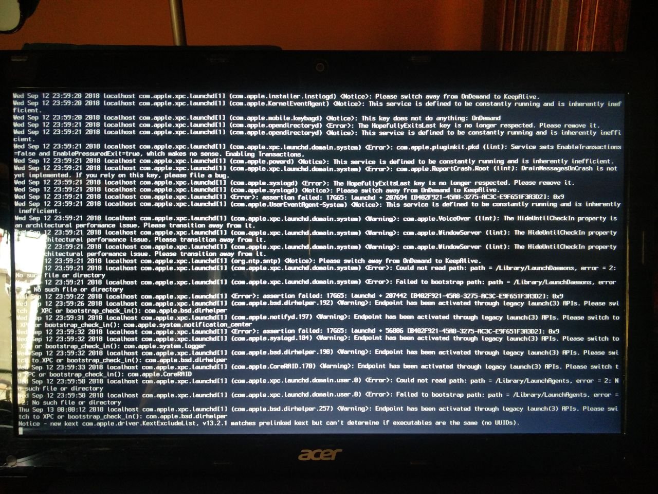

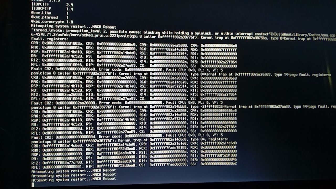

KyrosWeb Posted September 13, 2018 Author Share Posted September 13, 2018 (edited) 11 hours ago, Baio77 said: Scusa ma nella EFI NON vedo la cartella DRIVER64 Ho aggiornato il BIOS alla 1.21 e ora il sistema in verbose non si blocca più dove si bloccava prima ma il caricamento del sistema ,arrivato quasi alla fine, fa riavviare il pc ... Non è possibile fare un dump del verbose così da postarlo? Ma non è che magari sbaglio ad impostare Clover? Devo far fare un installazione standard per caso? Comunque ho notato che se cancello il file DSDT da patched il pc torna a fare il problema di prima in verbose altrimenti se lo tengo il verbose arriva fin qui poi si riavvia. Edited September 13, 2018 by KyrosWeb Link to comment Share on other sites More sharing options...

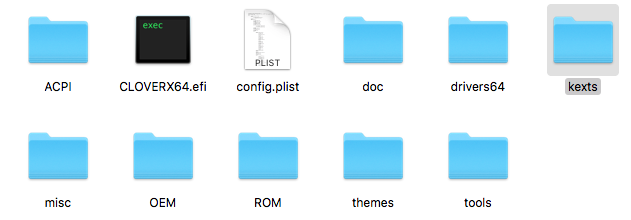

Baio77 Posted September 13, 2018 Share Posted September 13, 2018 Comunque senza cartella DRIVER 64 in Clover si va poco lontano e presumo sia fonte di queste problematiche , bisogna risolvere in primis questo .. Link to comment Share on other sites More sharing options...

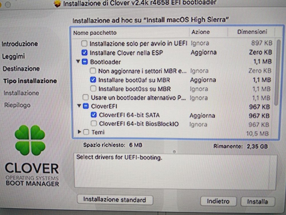

KyrosWeb Posted September 13, 2018 Author Share Posted September 13, 2018 3 minutes ago, foskvs said: Che metodo hai usato per creare la usb? L'ho fatta via terminale , l'installazione di clover invece l'ho fatta cosi: 2 minutes ago, Baio77 said: Comunque senza cartella DRIVER 64 in Clover si va poco lontano e presumo sia fonte di queste problematiche , bisogna risolvere in primis questo .. Sarà un problema nella configurazione di clover? Link to comment Share on other sites More sharing options...
Baio77 Posted September 13, 2018 Share Posted September 13, 2018 (edited) Aggiungi questa cartella all'interno della tua Clover in USB e prova , decompressa ovviamente drivers64.zip ... Se hai variato HW al PC togli pure le Kext non ti servono da Other , FakePCIID_BCM57XX_as_BCM57765.kext questa Kext puoi salvarla e toglierla va installata in S\L\E a OS installato Edited September 13, 2018 by Baio77 Link to comment Share on other sites More sharing options...
