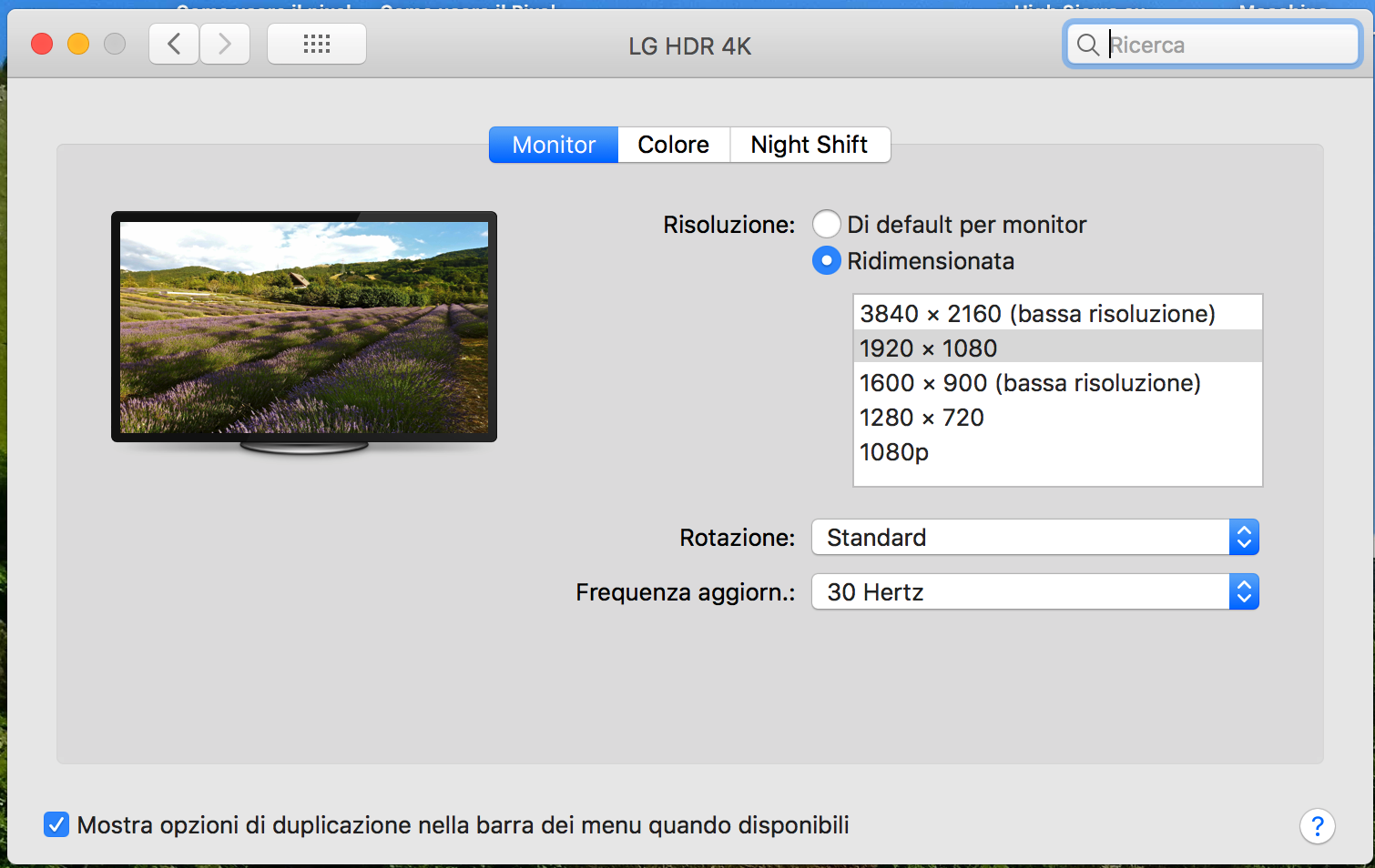

dugajimi Posted August 29, 2018 Share Posted August 29, 2018 Salve ragazzi, ho appena acquistato un monitor 4k da 27 pollici per il mio hackintosh in firma. Attualmente il monitor è attaccato alla scheda video NVidia GeForce GT 740 2047Mb tramite cavo HDMI-DVI in quanto sulla scheda c'è una mini HDMI TypeC mentre si Monitor ci sono due HDMI 2.0 Type A. Usando Windows 10 riesco ad andare in 4k e portando la risolourione a 150% vedo le finestre, font, finestre di dialogo abbastanza correttamente. Usando Mac OSX 10.13.6 (descrizione in questo topic: https://www.insanelymac.com/forum/topic/334621-high-sierra-su-gigabyte-ga-z97-d3h-e-intel-i5-4690k/ ) contrariamente da come mi aspettavo, quando imposto la risoluzione 4k vedo tutto piccolo (barra menu illegibile, finestre di dialogo piccole, ecc. ecc.) e di default mi viene proposto di adottare la risoluzione 1920x1080 (vedi allegato). Sembra quasi che la scheda non se la sente . Guardando qualche filmato su YouTube sembra che invece questo problema si possa risolvere. C'è qualche configurazione in Clover da ritoccare (allego il config)? Grazie Dugajimi config.plist Link to comment https://www.insanelymac.com/forum/topic/335341-mio-hackintosh-e-monitor-4k/ Share on other sites More sharing options...
fasullo Posted August 29, 2018 Share Posted August 29, 2018 Scusa ma la frequenza a 30hertz? Link to comment https://www.insanelymac.com/forum/topic/335341-mio-hackintosh-e-monitor-4k/#findComment-2632208 Share on other sites More sharing options...

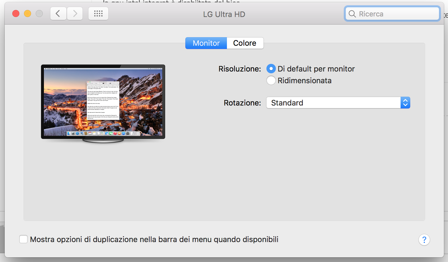

Dan968 Posted August 29, 2018 Share Posted August 29, 2018 Guarda che il tuo problema è il cavo! Il 4K può uscire solo dalla HDMI...da quella scheda poi penso al massimo a 30Hz. La DVI arriva al massimo a 2560×1600, se tu avessi poi la DVI Dual Link....altrimenti massimo 1920x1200, ecco perché poi sono uscite le DisplayPort e le varie HDMI. Link to comment https://www.insanelymac.com/forum/topic/335341-mio-hackintosh-e-monitor-4k/#findComment-2632236 Share on other sites More sharing options...
dugajimi Posted August 29, 2018 Author Share Posted August 29, 2018 Guarda che il tuo problema è il cavo! Il 4K può uscire solo dalla HDMI...da quella scheda poi penso al massimo a 30Hz. La DVI arriva al massimo a 2560×1600, se tu avessi poi la DVI Dual Link....altrimenti massimo 1920x1200, ecco perché poi sono uscite le DisplayPort e le varie HDMI.Ti sbagli visto che da Windows 10 gestisco il 4k benissimo ovviamente senza audio. Ma anche da OSX posso andare in 4k sono le scritte che sono piccolissime. Comunque ho ordinato un cavo hdmi. Inviato dal mio Redmi Note 5 utilizzando Tapatalk Link to comment https://www.insanelymac.com/forum/topic/335341-mio-hackintosh-e-monitor-4k/#findComment-2632238 Share on other sites More sharing options...
Dan968 Posted August 29, 2018 Share Posted August 29, 2018 Infatti sono 4K finti...o simulati...oppure hai un Windows che ha superato i limiti hardware della DVI! WOW! Link to comment https://www.insanelymac.com/forum/topic/335341-mio-hackintosh-e-monitor-4k/#findComment-2632240 Share on other sites More sharing options...
dugajimi Posted August 29, 2018 Author Share Posted August 29, 2018 Infatti sono 4K finti...o simulati...oppure hai un Windows che ha superato i limiti hardware della DVI! WOW!Non volevo essere presuntuoso. Quindi tu ritieni che sia possibile "simulare un 4k"?Inviato dal mio Redmi Note 5 utilizzando Tapatalk Link to comment https://www.insanelymac.com/forum/topic/335341-mio-hackintosh-e-monitor-4k/#findComment-2632241 Share on other sites More sharing options...
Dan968 Posted August 29, 2018 Share Posted August 29, 2018 Perché dovrebbe scriverti (bassa risoluzione)? Sente che il monitor supporta il 4K....ma il cavo non fa passare quella risoluzione....la simula. Ti consiglierei la DisplayPort...ma se hai solo la porta HDMI...vai con HDMI almeno 1.4...altrimenti anche con l'HDMI ti scordi il 4K! 1 Link to comment https://www.insanelymac.com/forum/topic/335341-mio-hackintosh-e-monitor-4k/#findComment-2632242 Share on other sites More sharing options...

dugajimi Posted August 29, 2018 Author Share Posted August 29, 2018 Perché dovrebbe scriverti (bassa risoluzione)? Sente che il monitor supporta il 4K....ma il cavo non fa passare quella risoluzione....la simula. Ti consiglierei la DisplayPort...ma se hai solo la porta HDMI...vai con HDMI almeno 1.4...altrimenti anche con l'HDMI ti scordi il 4K! Allora aspetto che arrivi il cavo e poi vi dirò. Inviato dal mio Redmi Note 5 utilizzando Tapatalk Link to comment https://www.insanelymac.com/forum/topic/335341-mio-hackintosh-e-monitor-4k/#findComment-2632244 Share on other sites More sharing options...
iconoclash Posted August 29, 2018 Share Posted August 29, 2018 3 minutes ago, Dan968 said: Perché dovrebbe scriverti (bassa risoluzione)? Sente che il monitor supporta il 4K....ma il cavo non fa passare quella risoluzione....la simula. Ti consiglierei la DisplayPort...ma se hai solo la porta HDMI...vai con HDMI almeno 1.4...altrimenti anche con l'HDMI ti scordi il 4K! prossimo upgrade scheda video amd penso 580 (se posso) Link to comment https://www.insanelymac.com/forum/topic/335341-mio-hackintosh-e-monitor-4k/#findComment-2632245 Share on other sites More sharing options...
