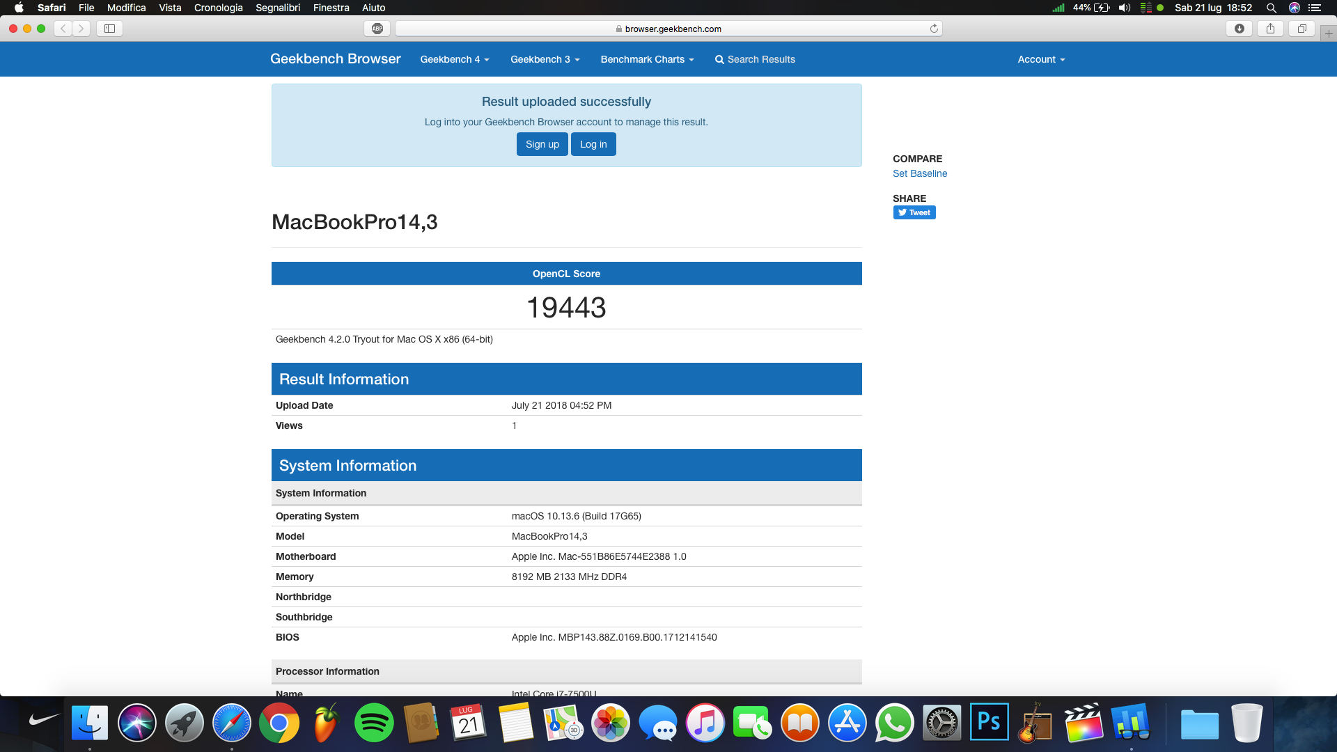

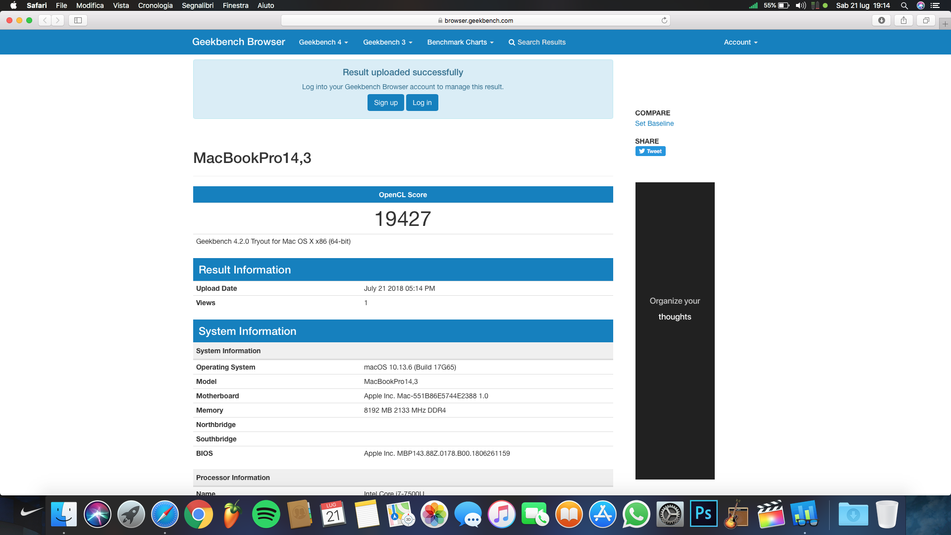

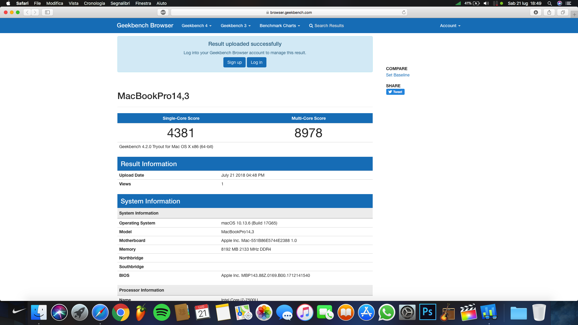

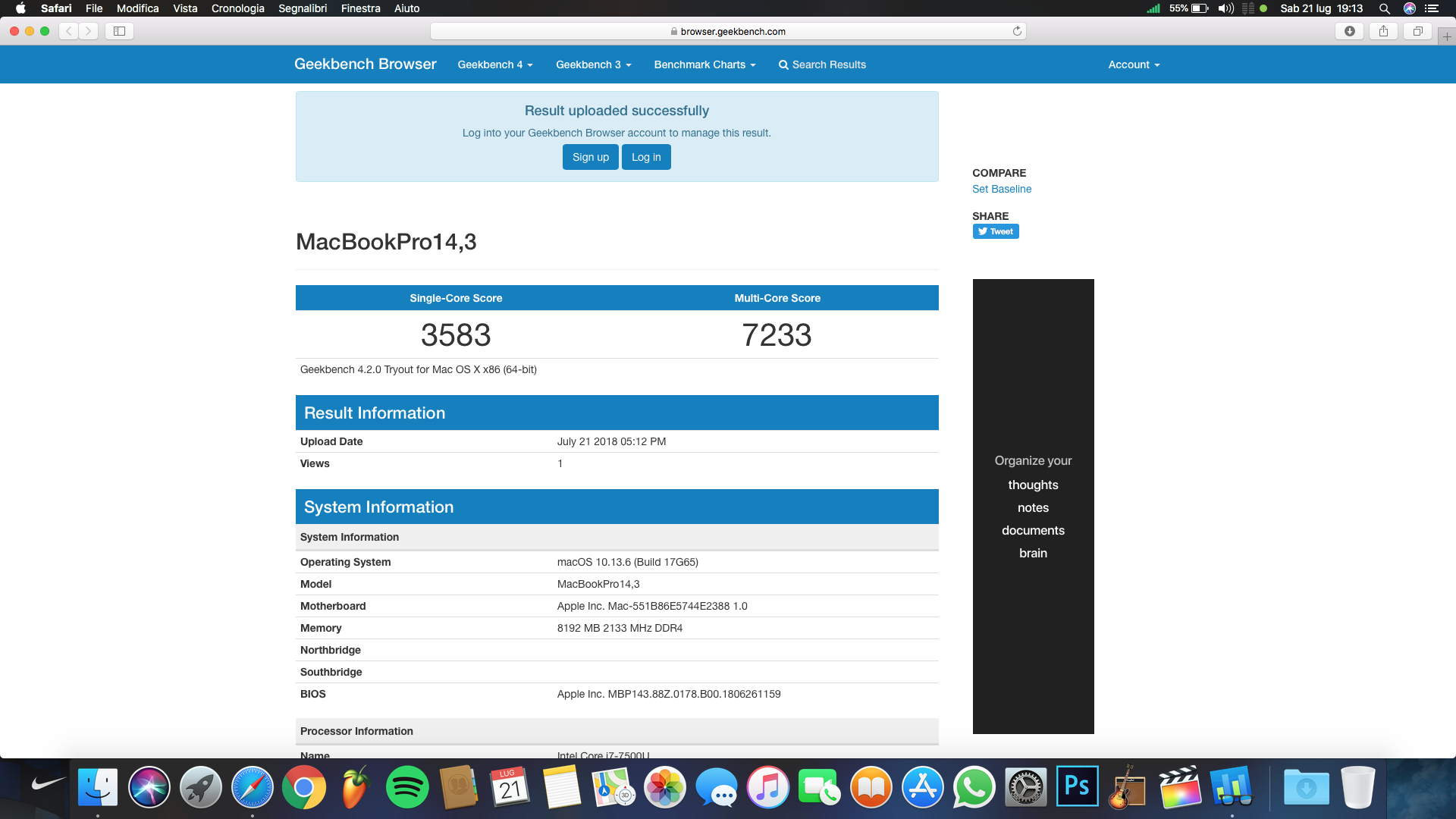

ficone Posted July 21, 2018 Author Share Posted July 21, 2018 2 hours ago, Baio77 said: Eccola , aggiornato kext ed eliminato kext già integrate in quelle aggiornate , migliorato configplist ..... Sostituisci i file , meglio se testi inserendoli su Clover in USB ... Aggiorna Clover all'ultima versione ufficiale .... Archivio.zip Ciao allora intanto ti ringrazio.. però purtroppo con questa cartella non ho risolto, anzi forse ho peggiorato la situazione :\ Allora ho aggiornato all'ultima versione di clover e ho messo la tua cartella.. intanto il serial number è cambiato infatti mi ha chiesto di nuovo il login su tutti i miei dispositivi (Mac, iPhone e iPad) ma vabbè quello non è un problema.. più che altro ho notato che non va più l'audio (probabilmente l'AppleHDA che mi hai messo tu non è patchato per la mia scheda audio) e problema più grosso di tutti l'hdmi continua a non funzionare.. proprio non da segni di vita, nessun segnale sul monitor esterno. (Ovviamente su Windows funziona) Inoltre (anche se questa è una stupidaggine, so che i benchmark contano poco) con la cartella vecchia il processore mi fa più della cartella nuova (scheda video rimasta invariata). (Anche perché se proprio devo essere sincero a me sembra addirittura più veloce di prima, quindi l'esatto contrario di ciò che dice Geekbench ma potrebbe essere effetto placebo..) Mi chiedevo inoltre perché hai tolto shiki dalla cartella.. a me lo avevano consigliato per non far crashare iTunes ma ho notato che adesso con la tua cartella non crasha più anche senza Shiki. In ogni caso ti ringrazio per il tempo che mi hai dedicato allego screenshot dei test di Geekbench prima e dopo Link to comment Share on other sites More sharing options...

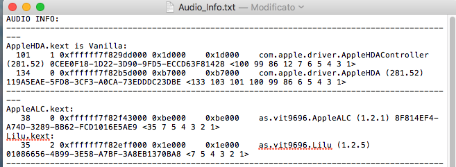

ficone Posted July 21, 2018 Author Share Posted July 21, 2018 (edited) 2 hours ago, Baio77 said: X SMBios l'ho aggiornato , se li apri con clover configurator noterai la data del bios diversa ... Quello che ho fatto è stato aggiornare le kext , in ciò è previsto che vengano inseriti dei nuovi plugin di LILU che incorporano SHIKI e ed altri vecchi plugin ..... Quindi esempio addio SHIKI e addio INTELGRAPHICHSFIXUP .... X il resto ho tolto cose inutili e preso spunto dal DSDT x i Rename mancanti .... Se x assurdo ti sembra vada meglio , è cosi che in effetti dovrebbe essere .... Ok rimetti il tuo Config e usa le mie kext , che codec hai x l'audio?? Puoi postare Hack info e Ioreg???? Tieni Clover e le kext aggiornate , comunque sia migliorano proprio il reparto HDMI su tutti i miei HACK non serve più patch o fix x attivarlo bastano le kext ti ho dato , POTREBBE ESSERE IL LAYOUT NON CORRETTO il problema , bisogna fare prove ... Ciao allora ho rimesso la tua cartella con il mio AppleHDA.. ti so dire solo che era un Realtek ALC255 che ho patchato con AppleHDA e ho messo il kext nella cartella di clover, non so dirti altro Ho rimesso la tua cartella perché a discapito di ciò che dice Geekbench a me sembra che il pc giri meglio con la tua cartella.. ripeto non so se è effetto placebo oppure se va veramente meglio. Certo però mi da fastidio aver perso quasi 1500 punti sul multi core.. (e anche sul single).. secondo te a cosa è dovuto? Il test ovviamente lo faccio con zero app aperte.. per hack info e ioreg ecco qua.. (ho lasciato all'interno gli screen di DPCIManager e il test fatto ora per quanto riguarda la CPU.. ti giuro quei 1500 punti in meno mi danno troppo fastidio dovrei vedere se sono effettivi renderizzando un video con FCPX.. all'utilizzo comunque sono sicuro che il Mac gira meglio di prima) EDIT: In ogni caso grazie ancora di tutto (le info che ho raccolto sono state prese mentre usavo la tua cartella, unica differenza dalla tua cartella la presenza del mio AppleHDA perché mi serviva l'audio per completare un progetto su FL Studio) EDIT2: se per layout intendi i platform id lì avevo provati tutti.. alcuni davano zero segni di vita come quello attuale e altri mi facevano riavviare il portatile quando collegavo il cavo Info.zip Edited July 21, 2018 by ficone Link to comment Share on other sites More sharing options...
Baio77 Posted July 21, 2018 Share Posted July 21, 2018 Ok trovata la causa del NON funzionamento , hai una versione vecchia di ALC avrò sbagliato a passartela io ... Sostitiscila con la Kext allegata avvia e fai Ioreg AppleALC.kext.zip Link to comment Share on other sites More sharing options...
ficone Posted July 22, 2018 Author Share Posted July 22, 2018 (edited) 3 hours ago, Baio77 said: Ok trovata la causa del NON funzionamento , hai una versione vecchia di ALC avrò sbagliato a passartela io ... Sostitiscila con la Kext allegata avvia e fai Ioreg AppleALC.kext.zip Appena provato, non va neanche questo.. rimetto di nuovo quello vecchio perché con quello andava benone.. in ogni caso i problemi ad oggi sono 2: -HDMI che non va -1500 punti persi da geekbench (ma nell'utilizzo il pc mi sembra migliorato.. che posso fare per riavere indietro quei punti? :D) EDIT: Dall'hack info ti spunta che avevo un kext audio vecchio perché come ti ho detto stavo usando la tua cartella con l'unica differenza che c'era il mio kext audio perché mi serviva per FL Studio EDIT2: Stavo facendo delle prove.. ho rimesso il vecchio DSDT mantenendo il nuovo config e i nuovi kext (tranne l'audio) e il punteggio è sempre basso (in compenso è tornato più lento) Quindi il DSDT che mi hai fatto (ho visto che lo hai modificato) è perfetto, fa andare più veloce tutto il Mac.. il problema risiede nel config o in qualche kext.. faccio qualche altra prova EDIT3: Sinceramente non vedo nulla nel tuo config che potrebbe rallentare il pc, anzi, lo hai ripulito di alcune patch inutilizzate ecc.. l'unica cosa che non capisco è il Kernel Lapic disattivato (sinceramente non so neanche cosa sia e non so perché prima era attivato, mi puoi spiegare per favore cos'è?). Quindi deduco che questo "rallentamento" secondo Geekbench è dato da qualche kext.. non so quale però EDIT4: A questo punto penso sia qualcosa di relativo a WhateverGreen o Lilu.. anche se è strano perché a quanto ho capito regolano solo la parte video EDIT5: Guarda, forse sono solo stupido ahahhaah il test iniziale l’ho fatto con il PC sotto carica, il secondo mentre ero solo batteria. Non è che questa cosa influisce?? Che magari non so, quando sono con la batteria Mac entra in una sorta di “risparmio energetico” ed è magari per questo che i risultati sono diversi? EDIT6(ultimo si spera hahaha): Si, sono stupido, confermato avevo fatto i test prima con la corrente attaccata e dopo senza.. ho appena riprovato e pensa un po', cambiano i risultati di Geekbench come è giusto che sia hahaha scusa ancora per tutto il casino che ho combinato non ci avevo proprio pensato che potesse influire sul comportamento del processore. In ogni caso ora sto usando tutto l'archivio che mi hai passato nel tuo primo post, ad eccezione di AppleALC che sto usando il mio perché attualmente è l'unico che funziona. Il PC va meglio, è più fluido e reattivo e funziona tutto. Unico problema ancora irrisolto è l'HDMI. Grazie ancora di tutto, fammi sapere se hai una soluzione per questo HDMI Edited July 22, 2018 by ficone Link to comment Share on other sites More sharing options...
