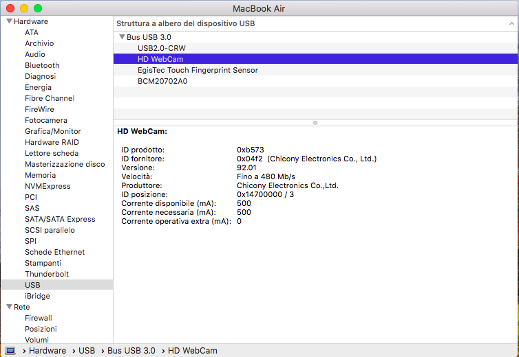

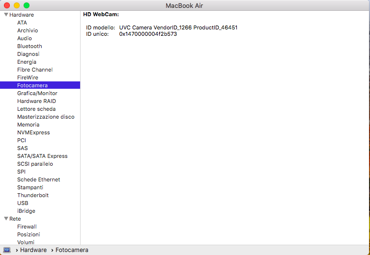

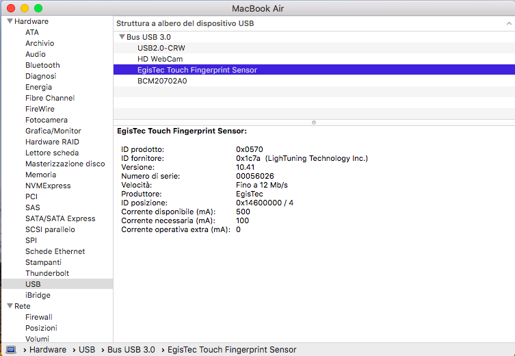

slash89 Posted February 16, 2018 Share Posted February 16, 2018 Salve a tutti, come da titolo sto riscontrando problemi con FaceTime. In particolare ricevo, o provo ad avviare una chiamata, ma quando rispondo (o mi rispondono) io mi vedo e vedo la persona che mi chiama, mentre dall'altra parte rimane lo schermo nero e non mi sentono. Non so come mai, ho pensato possa essere un problema legato alla scarsa qualità della webcam integrata nel mio pc, o forse qualche configurazione sbagliata... Inoltre andando su resoconto di sistema ho notato che il fingerpoint viene riconosciuto, però non ho nelle impostazioni il Touch ID per configurarlo devo scaricarlo da qualche parte? Ho fatto di entrambi uno screen (sia della webcam che del fingerpoint) che vi allego. Ringrazio tutti anticipatamente per le eventuali risposte. Link to comment https://www.insanelymac.com/forum/topic/332707-aiuto-problemi-con-facetime-e-touch-id/ Share on other sites More sharing options...
Jolly Posted February 16, 2018 Share Posted February 16, 2018 Finger print scordatelo; per la fotocamera se apri Photo Booth vedi le immagini? O quando apri FaceTime? Se sì il problema è da qualche altra parte. Hai un iPhone? Link to comment https://www.insanelymac.com/forum/topic/332707-aiuto-problemi-con-facetime-e-touch-id/#findComment-2593096 Share on other sites More sharing options...
slash89 Posted February 16, 2018 Author Share Posted February 16, 2018 Ciao Jolly, ah quindi il fingerpoint non funziona? si su photoboot vedo le immagini e anche su FaceTime, e si ho un iPhone 6. Link to comment https://www.insanelymac.com/forum/topic/332707-aiuto-problemi-con-facetime-e-touch-id/#findComment-2593100 Share on other sites More sharing options...
Jolly Posted February 16, 2018 Share Posted February 16, 2018 Allora e strano che non ti funzioni. Il mio laptop ha una fotocamera sicuramente peggiore della tua e FaceTime funziona, con un qualità insoddisfacente però. Link to comment https://www.insanelymac.com/forum/topic/332707-aiuto-problemi-con-facetime-e-touch-id/#findComment-2593102 Share on other sites More sharing options...
foskvs Posted February 16, 2018 Share Posted February 16, 2018 Il TouchID sui mac funziona in modo diverso. 1 Link to comment https://www.insanelymac.com/forum/topic/332707-aiuto-problemi-con-facetime-e-touch-id/#findComment-2593105 Share on other sites More sharing options...
