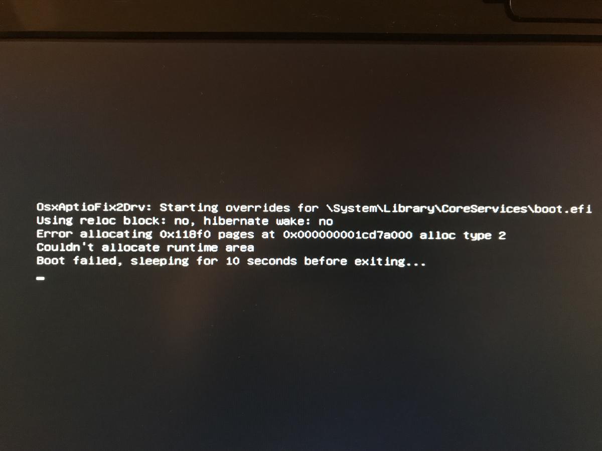

moreftp Posted January 26, 2018 Share Posted January 26, 2018 (edited) Salve a tutti. All'improvviso non riesco più a far partire il sistema e neanche ad installare da zero Sierra e successivo. Mi si presenta la scritta in allegato. Sapreste dirmi di cosa si tratta? Edited January 29, 2018 by moreftp Link to comment https://www.insanelymac.com/forum/topic/332033-risoltoerrore-in-avvio-e-installazione/ Share on other sites More sharing options...
gengik84 Posted January 26, 2018 Share Posted January 26, 2018 Ciao...posta la EFI Parliamo dell'hardware nella tua firma? Link to comment https://www.insanelymac.com/forum/topic/332033-risoltoerrore-in-avvio-e-installazione/#findComment-2577365 Share on other sites More sharing options...
moreftp Posted January 26, 2018 Author Share Posted January 26, 2018 Si il pc è quello in firma Nel Bios non ho toccato niente EFI_moreno.rar Link to comment https://www.insanelymac.com/forum/topic/332033-risoltoerrore-in-avvio-e-installazione/#findComment-2577380 Share on other sites More sharing options...
gengik84 Posted January 26, 2018 Share Posted January 26, 2018 vai in EFI/Clover/Driver64UEFI rimuovi OsxaptioFix2Drv EmuvariableUEFI Aggiungi questo allegato di @Vit9696 AptioMemoryFix.efi.zip riprova Link to comment https://www.insanelymac.com/forum/topic/332033-risoltoerrore-in-avvio-e-installazione/#findComment-2577391 Share on other sites More sharing options...

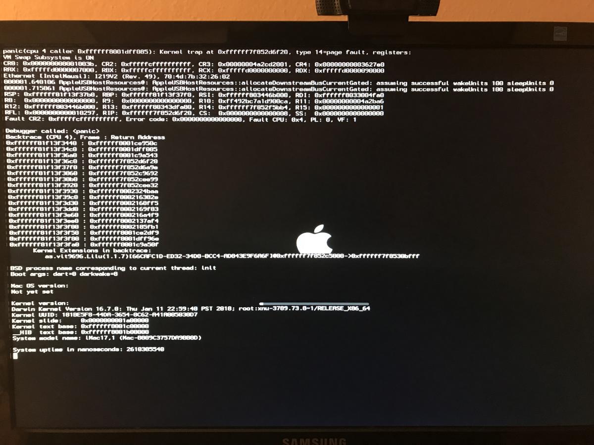

moreftp Posted January 26, 2018 Author Share Posted January 26, 2018 Abbiamo fatto un passo in avanti. Adesso ho questo errore Ho fatto una prova con una chiavetta che avevo da parte con clover installato e SMBIOS diverso da iMac17,1 che ho usato fino a ieri, dovrebbe essere iMac14 e è partito, ma non è la efi che ho tutto configurato in firma Link to comment https://www.insanelymac.com/forum/topic/332033-risoltoerrore-in-avvio-e-installazione/#findComment-2577434 Share on other sites More sharing options...
gengik84 Posted January 26, 2018 Share Posted January 26, 2018 nella tua EFI devi aggiornare Lilu AppleALC Nvidiagraphicsfixup rimuovere: NVWebDriverLibValFix.kext il smbios idoneo è iMac 17.1 nel tuo caso con iMac 14 avvii solo per un discorso legato ad agdp.. ma non è la strada giusta quello che corregge questo discorso per iMac 17.1 è Nvidiagraphicsfixup Link to comment https://www.insanelymac.com/forum/topic/332033-risoltoerrore-in-avvio-e-installazione/#findComment-2577439 Share on other sites More sharing options...

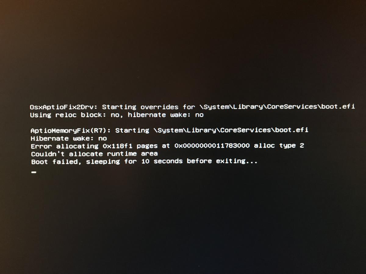

moreftp Posted January 26, 2018 Author Share Posted January 26, 2018 Niente da fare. Continuo ad avere l'errore iniziale. Sembrava tutto ok, ma invece no. Inserisco nuovamente la cartella EFI e l'immagine di errore Ma il file OsxaptioFix2Drv non era necessario averlo? CLOVER.zip Link to comment https://www.insanelymac.com/forum/topic/332033-risoltoerrore-in-avvio-e-installazione/#findComment-2577568 Share on other sites More sharing options...
gengik84 Posted January 26, 2018 Share Posted January 26, 2018 non hai letto bene le mie indicazioni...dovevi aggiungere il driver ma rimuovere OsxAptioFix2drv #4 Link to comment https://www.insanelymac.com/forum/topic/332033-risoltoerrore-in-avvio-e-installazione/#findComment-2577580 Share on other sites More sharing options...
moreftp Posted January 26, 2018 Author Share Posted January 26, 2018 Adesso l'ho tolto, ma continua a dare il solito errore Link to comment https://www.insanelymac.com/forum/topic/332033-risoltoerrore-in-avvio-e-installazione/#findComment-2577581 Share on other sites More sharing options...
gengik84 Posted January 26, 2018 Share Posted January 26, 2018 Prova a sostituire CLOVER.zip terminale sudo kextcache -i / riavvia La tua efi è un po' confusionaria...usi AppleALC per l'audio e allo stesso tempo il metodo toleda inoltre nulcpu che per il tuo hardware non serve Link to comment https://www.insanelymac.com/forum/topic/332033-risoltoerrore-in-avvio-e-installazione/#findComment-2577590 Share on other sites More sharing options...
