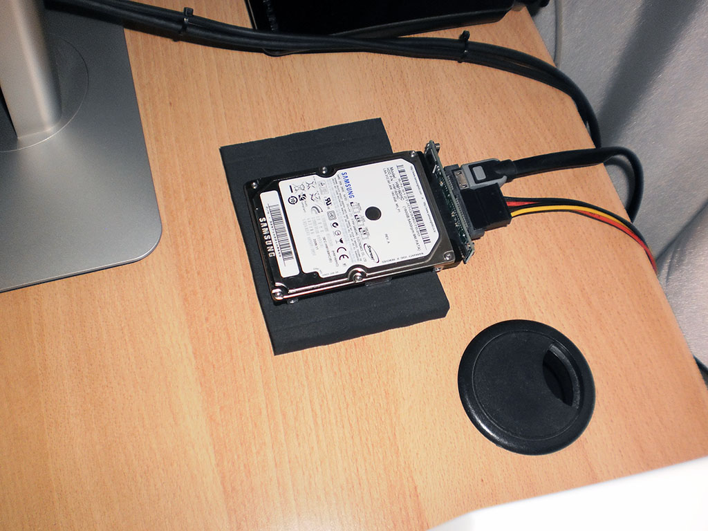

netgear Posted January 31, 2018 Share Posted January 31, 2018 L'adattore-ino Cinese 2.5 è arrivato, davvero un gioiellino :-) 70 Mbs, davvero inaspettato per una IDE 2.5 pollici, lo metto subito in Test con una 10.13... Link to comment https://www.insanelymac.com/forum/topic/331882-clover-gui-lentissima-ad-avviarsi/page/2/#findComment-2580898 Share on other sites More sharing options...
